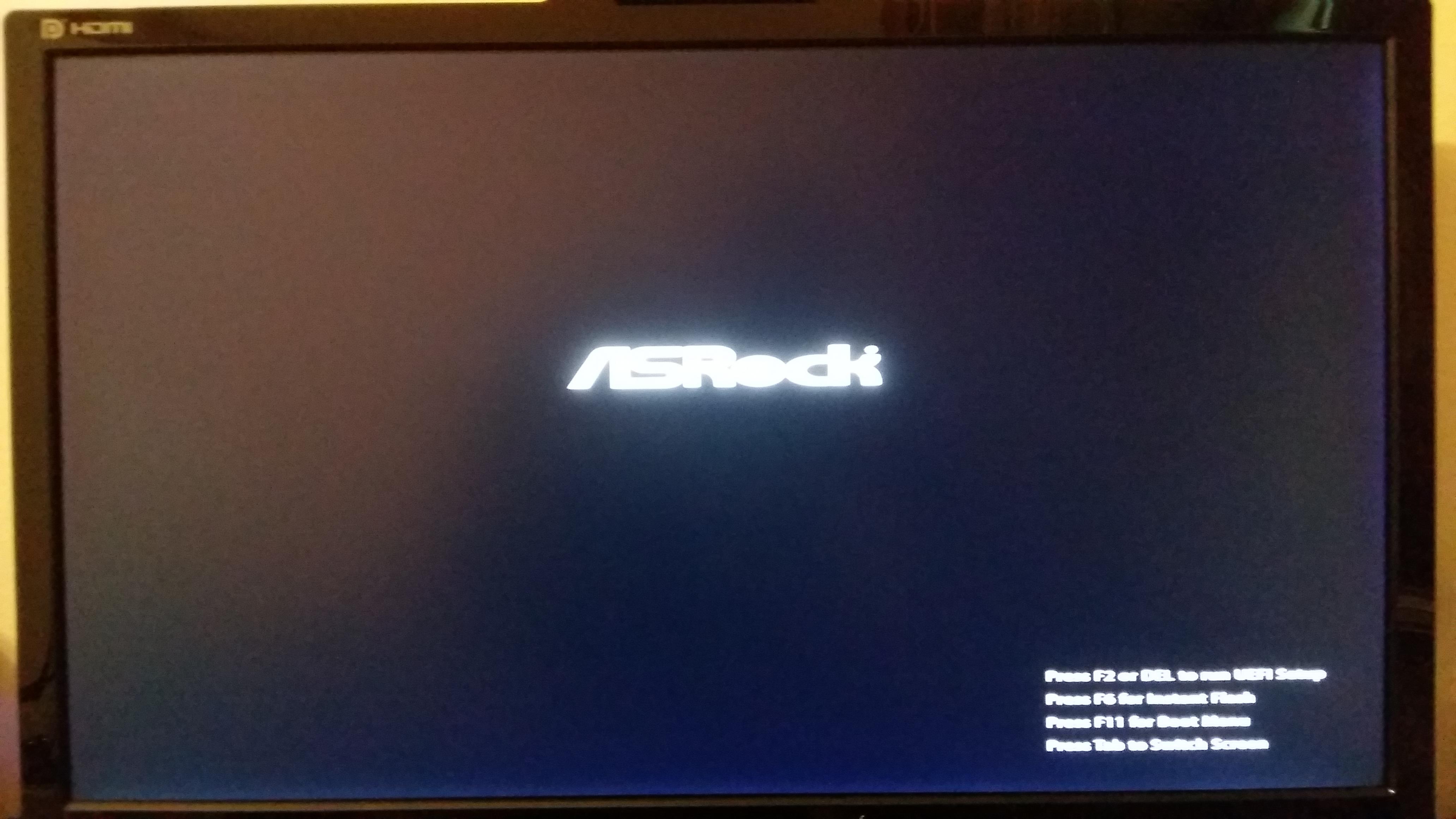

Seit gestern habe ich aber das Problem, das mein Rechner nach dem Start nicht mehr über den UEFI - Ladescreen hinaus kommt:
Ich kann aber auch nicht ins UEFI wechseln. Der Rechner läuft, die Lüfter drehen, die Graka blinkt, die Festplatten rattern, aber das UEFI bleibt stecken und reagiert nicht auf die Eingabe per Tastatur. :(

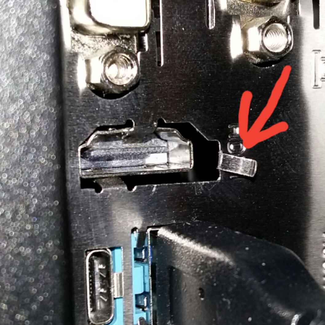

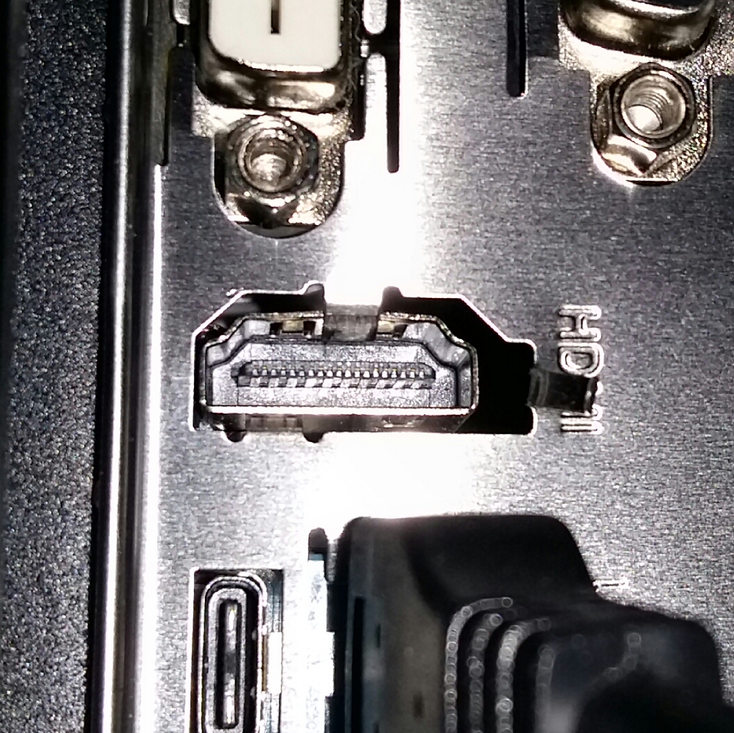

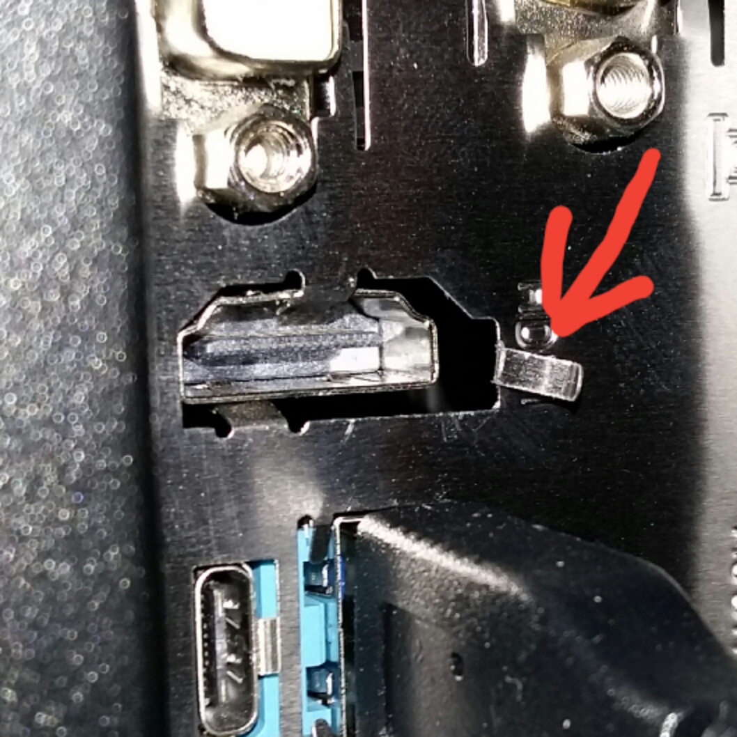

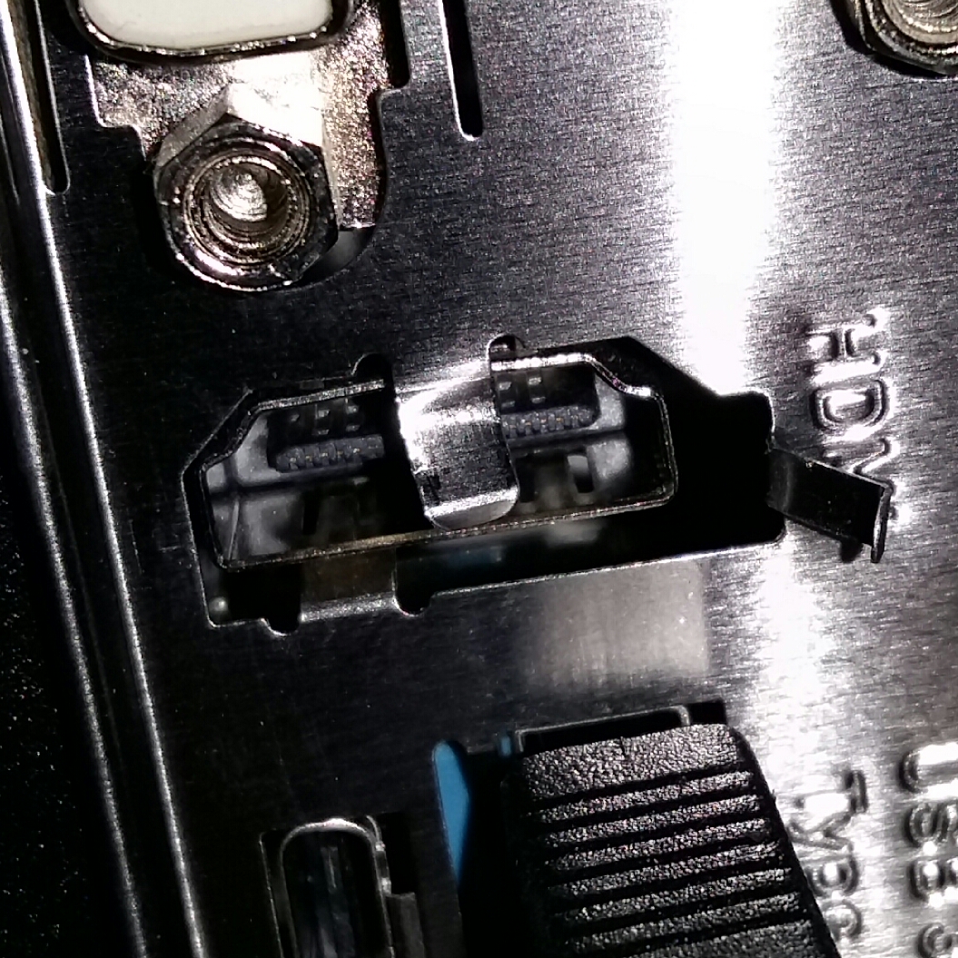

Ich erkannte, das 2 dieser kleinen "Führungslitzen" am Außengehäuse des PCs nicht zwischen HDMI-Anschluß und Gehäuse rein gebogen waren wie sie es sollten, sondern direkt in den Anschluss rein gingen (siehe Fotos).
Um nicht alles zerlegen zu müssen, fischte ich die 2 Litzen einfach mit ner Pinzette raus aus dem HDMI Port und siehe da: Das System startet wieder! Hier wurde eindeutig beim Zusammenbauen etwas übersehen. Warum dieser Fehler seit Anfang des Jahres aber kein Problem machte, kann ich nicht genau sagen. Ich vermute, das es daran liegt das ich meinen USB-Verteiler nun extern mit Strom versorge und dieser Strom (der im USB-Verteiler auch da ist, wenn der Computer nicht läuft) über Umwege und an der Masse von den Gehäuselitzen vielleicht in den HDMI-Port eingeleitet wurde und so beim PC-Start dem Mobo einen Monitor simulierte. Da dieser "nicht vorhandene Monitor" natürlich keine Signale schickte, versetzte sich das UEFI vielleicht in die Dauerwarteschleife. Das ist natürlich jetzt die reinste Spekulation. Warum nach einem UEFI-Reset das System immer funktionierte, lag vermutlich nicht am Reset, sondern daran das ich nach dem Resetten und Neustarten den USB-Verteiler nicht angesteckt hatte. :lol:
