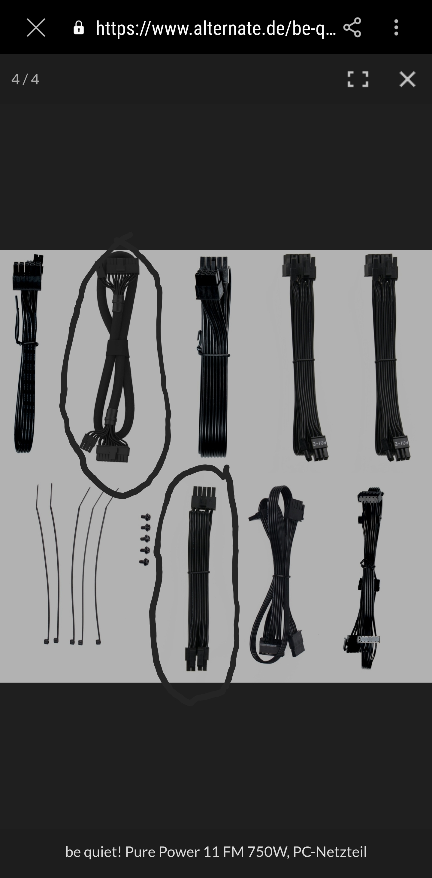

Habe mir den Thread angeschaut. Das Bild mit dem Netzteil sieht leider ganz anders aus, hat wohl ein anderes Modell.
Es ist das TN7V2L07 be quiet! Pure Power 11 FM 750W ATX24. Das CPU Kabel hat auf der einen Seite 8 Pins und auf der anderen Seite 10 Pins.
Kann ich dir beim besten Willen nicht beantworten, die Kabel waren verschweißt, deshalb wundert es mich stark. Es gibt keinen 4+4pin
Die markierten fehlen komplett.

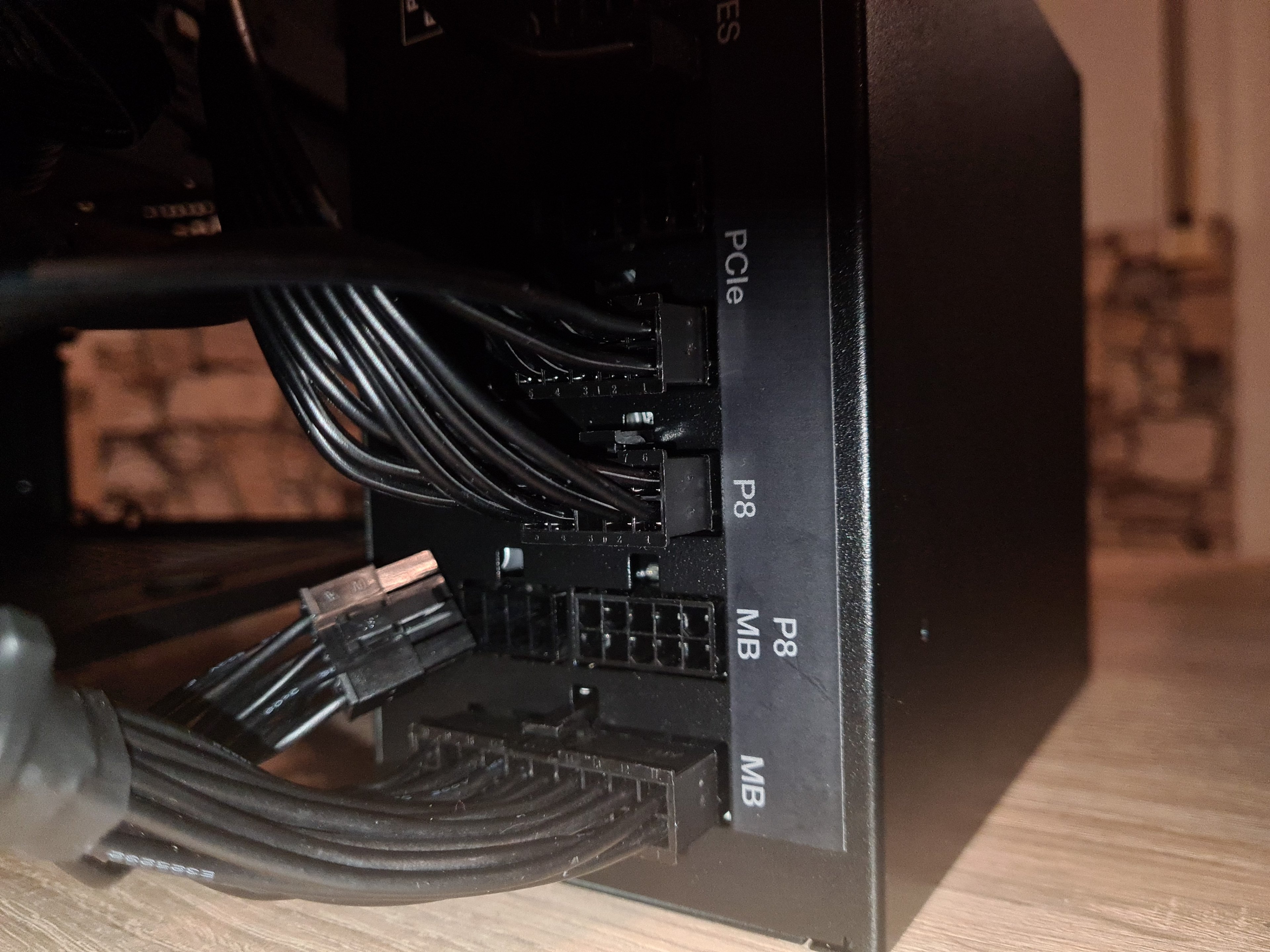

Die 10 Pins sind offenbar der Ausgang (Anschluss) am Netzteil. Während die 8 Pins in den Stecker für den zusätzlichen Strom für den Prozessor bzw. das Mainboard kommen.
Nicht zu verwechseln mit den 8 Pin (respektive 6+2 Pin) Steckern für Pci-Express (-Grafikkarten)
Laut dem anderen Thread lässt sich das Mainboard mit "nur" dem 24 Pin und dem 8 Pin problemlos nutzen. Das deckt sich mit sonstigen Aussagen im Forum zu dem Thema.
Das dachte ich mir auch. Der Anschluss 10 pin steckt bei "p8" und das andere Ende mit 8 Pins im Mainboard, nahe dem Prozessor. Neben an ist ebenfalls ein 10 pin Anschluss "p8" und unten drunter "mb" mit 8 Pins. Man sagte mir, das der Anschluss eigentlich an "MB" gesteckt werden muss, was aber nicht passen würde, den mb ist ein 8 pin (außer die Beschriftung ist falsch) - deshalb passt es nicht...

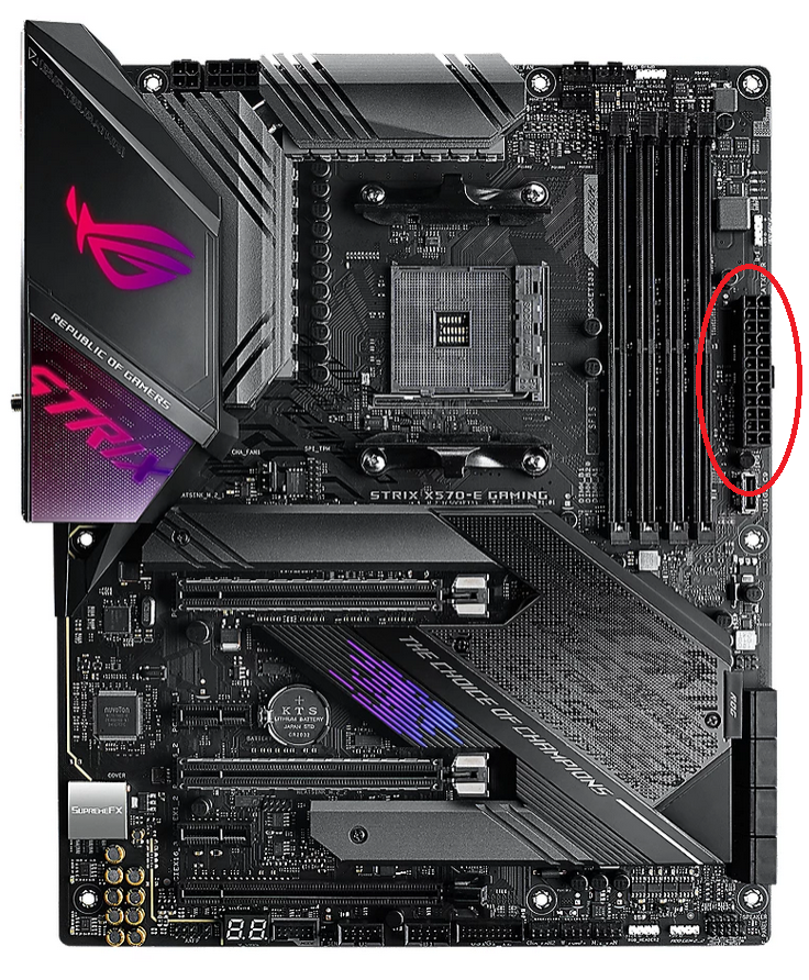

hm sehr komisch. Das Netzteil lieferte kein 24 pin Anschluss. Die hauptsromversorgung für MB (SIEHE BILD) ist ein 20 pin ( 2x 10) und zusätzlich ein 8 pin der Lose daneben hängt. 24 pin wäre ja 2x 12, da existiert sowohl das Kabel nicht als auch der Anschluss am Netzteil... denke ich brauche ein anderes Netzteil?
Das PP 11 FM hat definitiv einen 24 PIN Anschluss, dieser ist dann netzteilseitig auf 2 Anschlüsse aufgeteilt.
Da wäre wohl ein nicht modulares Netzteil die bessere Wahl gewesen ;)
Das sind 24 Pins
Unten rechts in dem Link sind 2 Sprechblasen mit Live-Chat. (Runter scrollen)
Eventuell können die helfen oder den Thread durch lesen.
https://www.bequiet.com/de/accessories/1449
Paardon ja auf dem Mainboard 24, klar. Ich dachte du meinst 24 Anschluss am Netzteil. Der ist korrekt eingesteckt und das andere Ende mit 20 Pins steckt am Netzteil.
Sie haben recht, 24 pin auf der einen Seite, 20 + 8 Pins auf der anderen Seite. 24 steckt am MB und 20 pin am Netzteil. 8 pin hängt Lose neben an. (Siehe bild)
Ohne den 8 PIN (netzteilseitig) des 24 PIN Anschlusses wird es niemals funktionieren!
Laut be quiet! live Chat, muss ein p4/p8 enthalten sein. Ist es aber nicht. muss wohl das Netzteil reklamieren, bleibt mir nichts anderes übrig.
Sie meinen also, das p8, das Lose neben an hängt (gehörig p20 Netzteil Anschluss), muss ebenfalls angeschlossen werden?
Das kann es natürlich sein, werde es sofort ausprobieren. Muss dann wohl bei "mb" angeschlossen werden?
Ein 8 PIN reicht doch für die CPU Versorgung, ob das nun ein 4+4 PIN oder 8 PIN ist spielt ja keine Rolle.
Was du machen musst ist das Netzteil richtig zu verkabeln!
Ich werde versuchen den 8pin gleich mal anzuschließen, in der Hoffnung, daß der PC hochfährt. momentan ist der 24pin am MAINBOARD und 20pin am Netzteil, wobei das dazu gehörige Lose hängende 8pin Anschluss neben dran dahin vegetiert.
Leute, es hat geklappt!!! Mein grinsen hättet ihr sehen sollen! Hätte den 8pin anstecken müssen! DANKE AN ALLE, DIE MIR GEHOLFEN HABEN! Viele liebe Grüße 💘 und bleibt Gesund.
