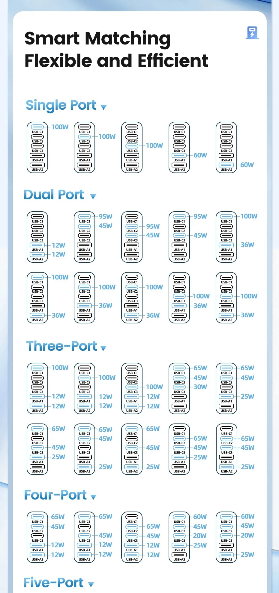

Ich hab das aktuelle 200 Watt Netzteil von Ugreen genommen. 4 USB C und 2 USB A.
Das kann 2 x 100 Watt oder 3x65 Watt gleichzeitig laden. Nur so kann ich Full Speed 2 Steamdecks Plus was anderes laden und bin auf alles die nächsten Jahre vorbereitet.

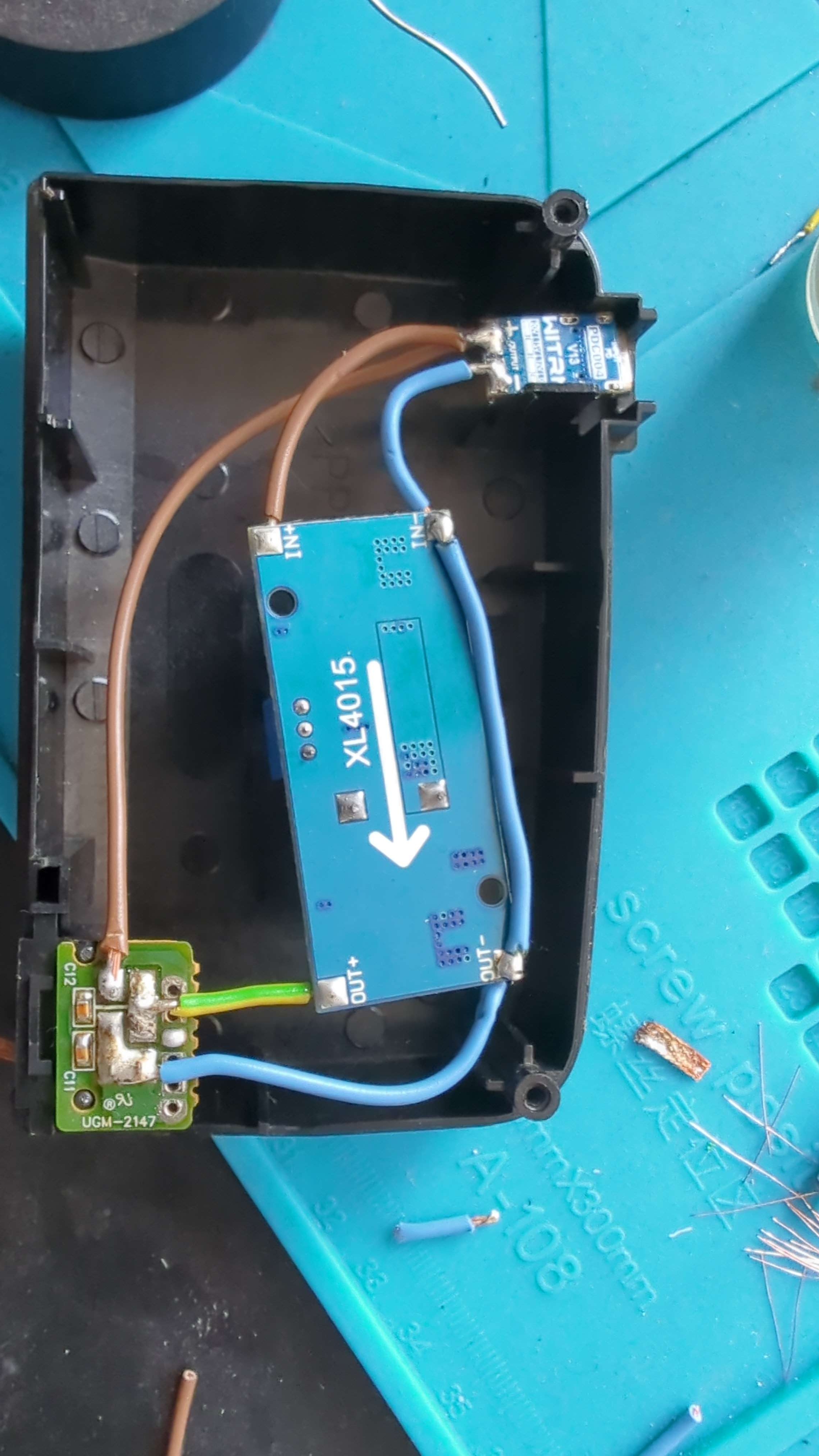

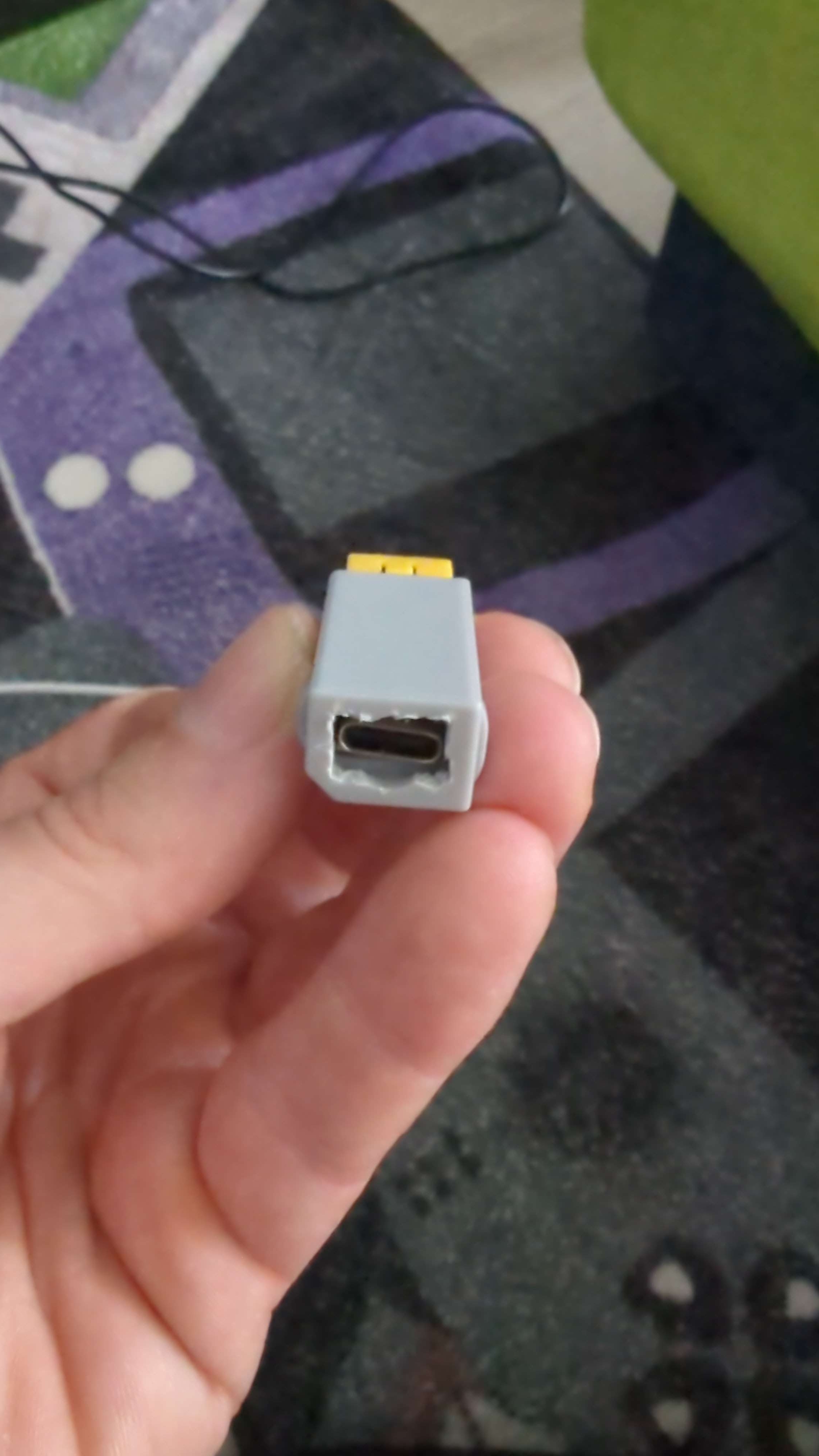

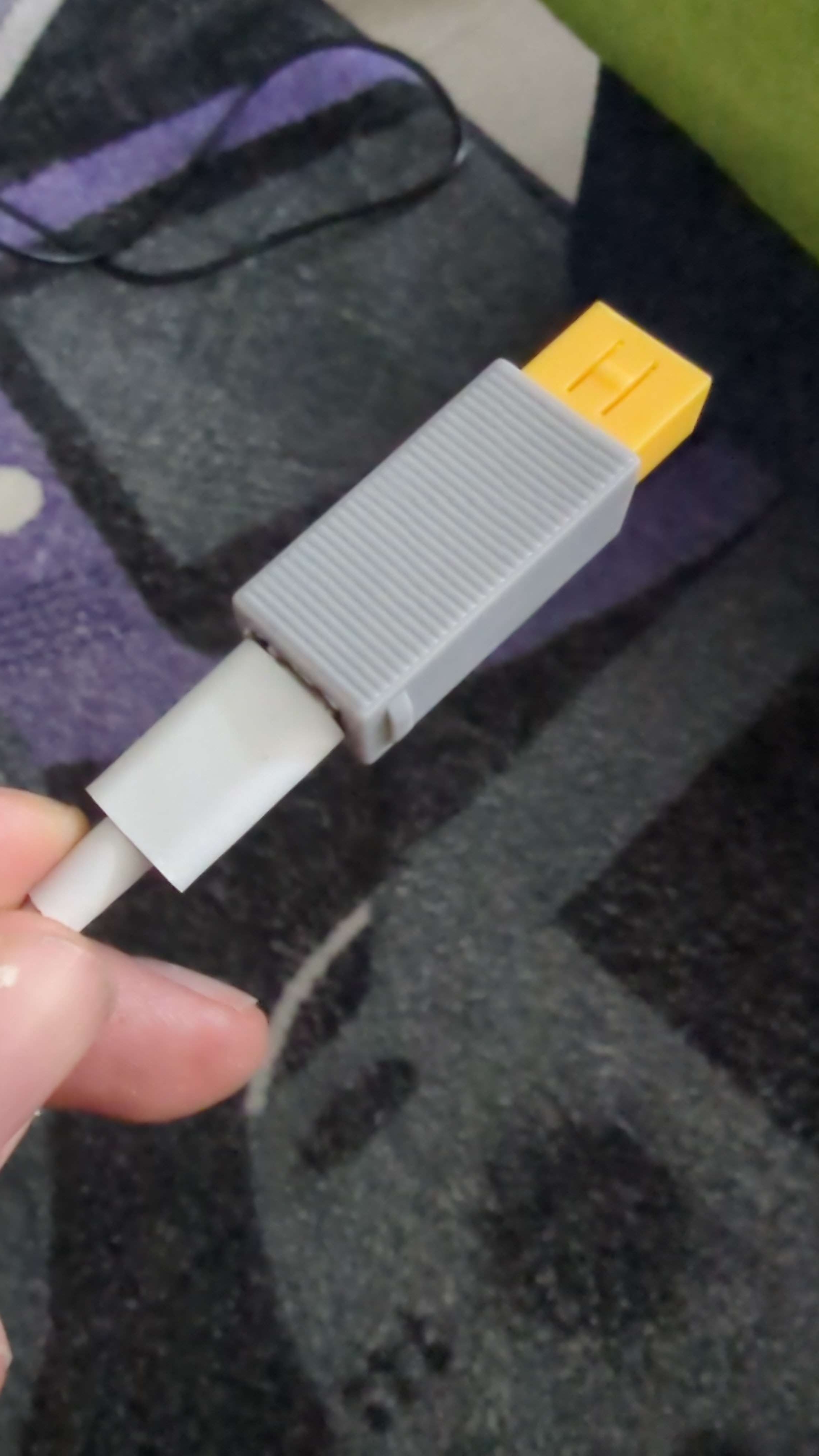

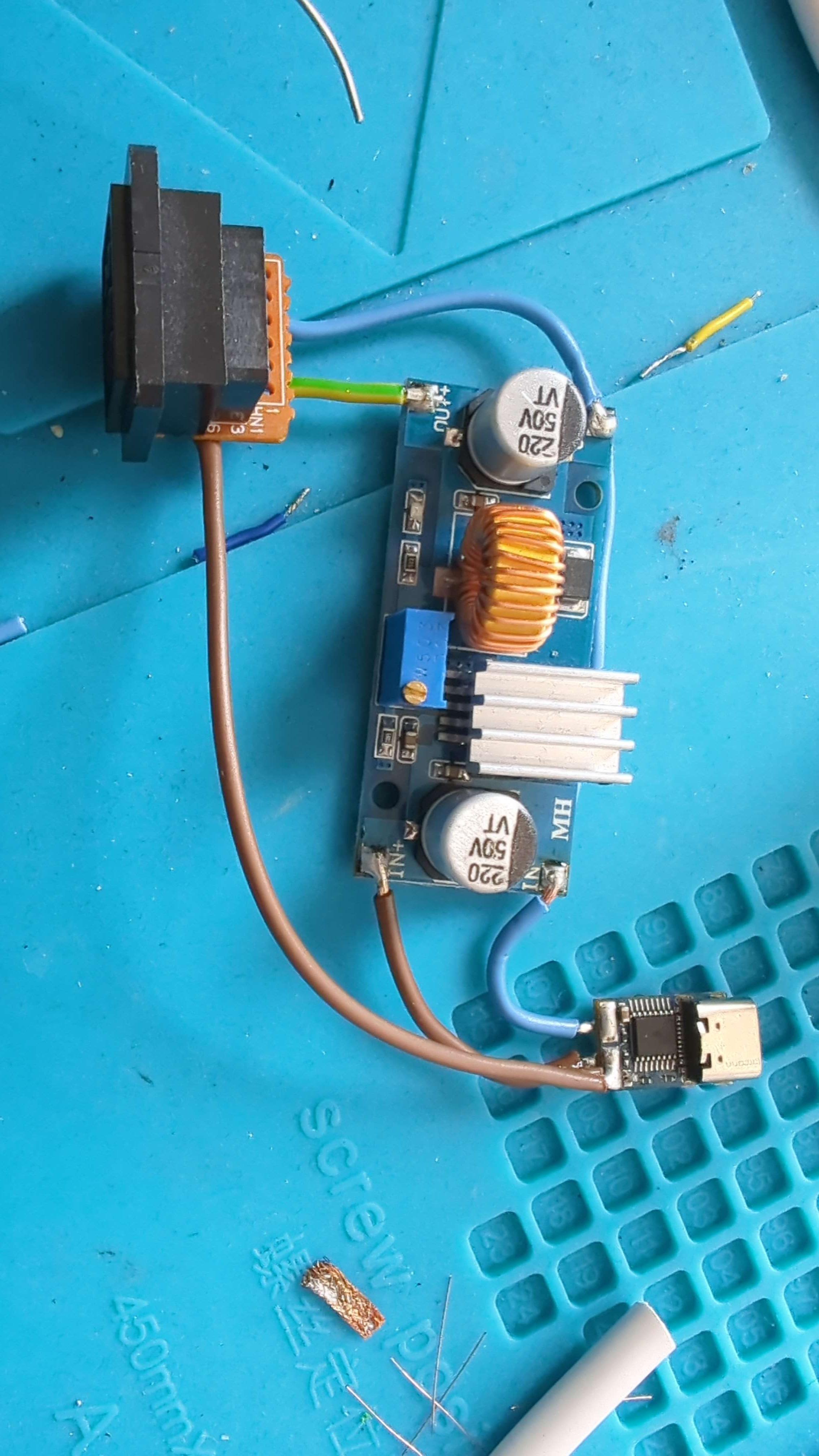

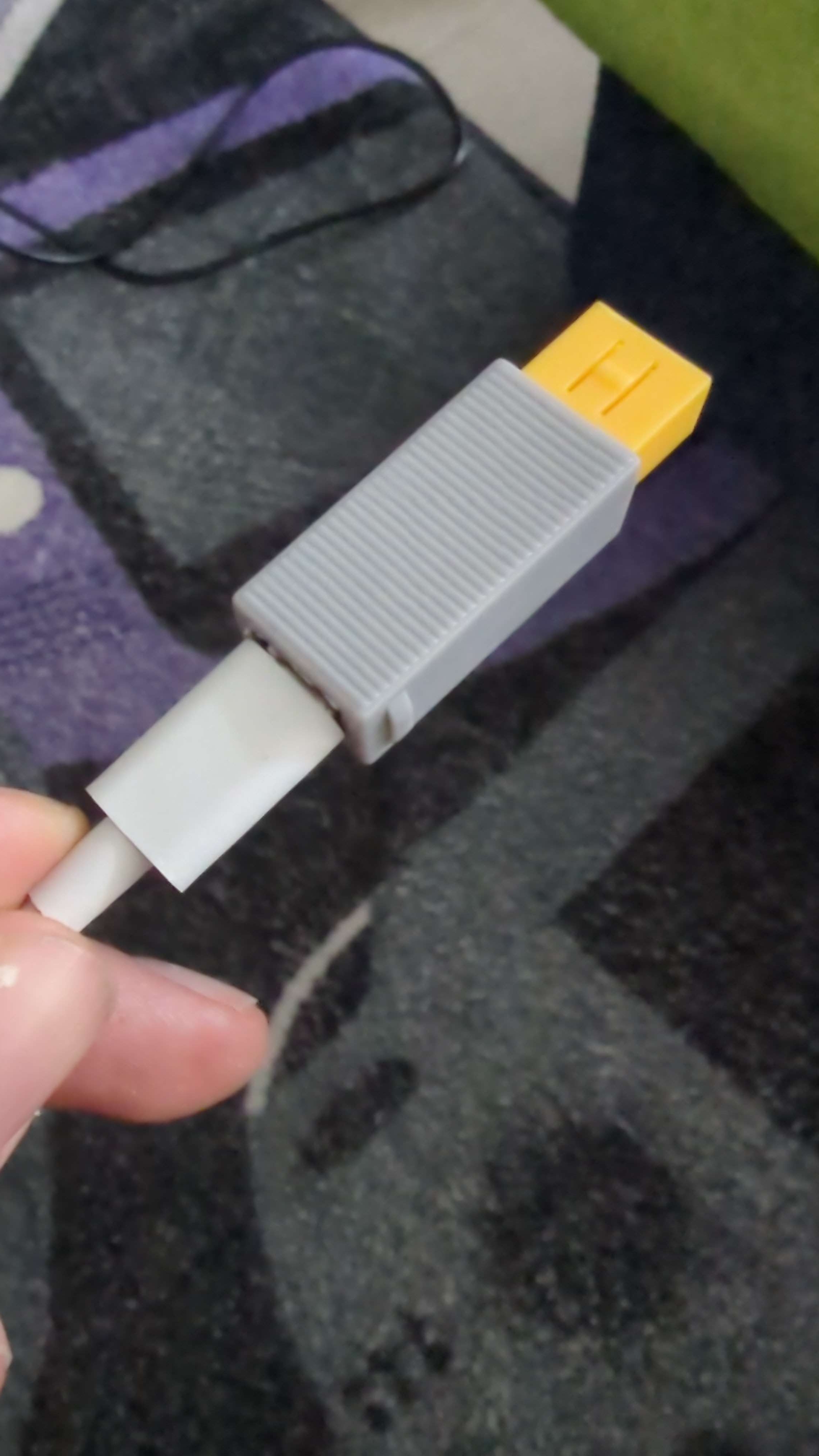

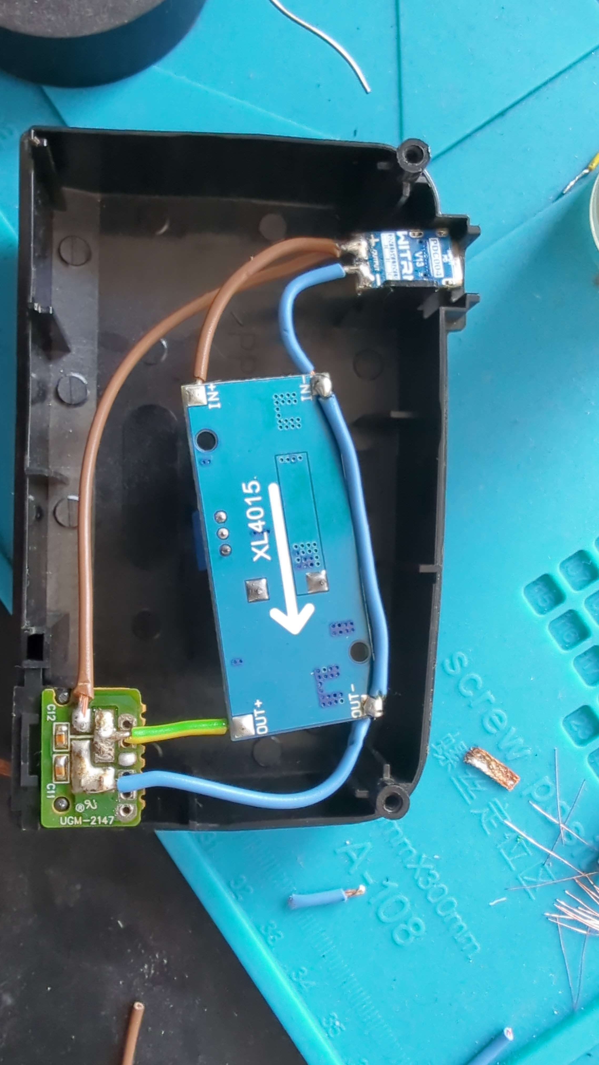

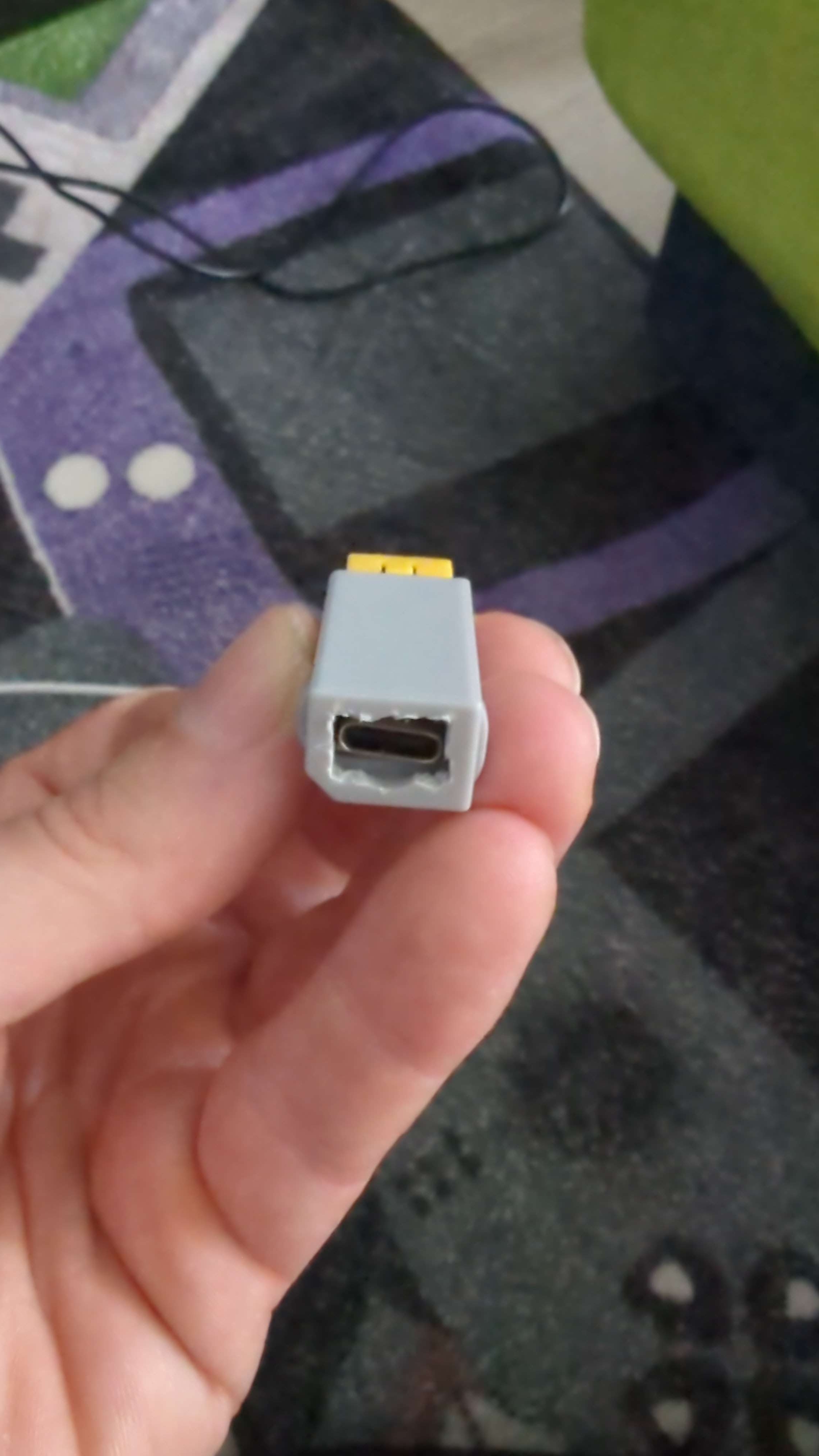

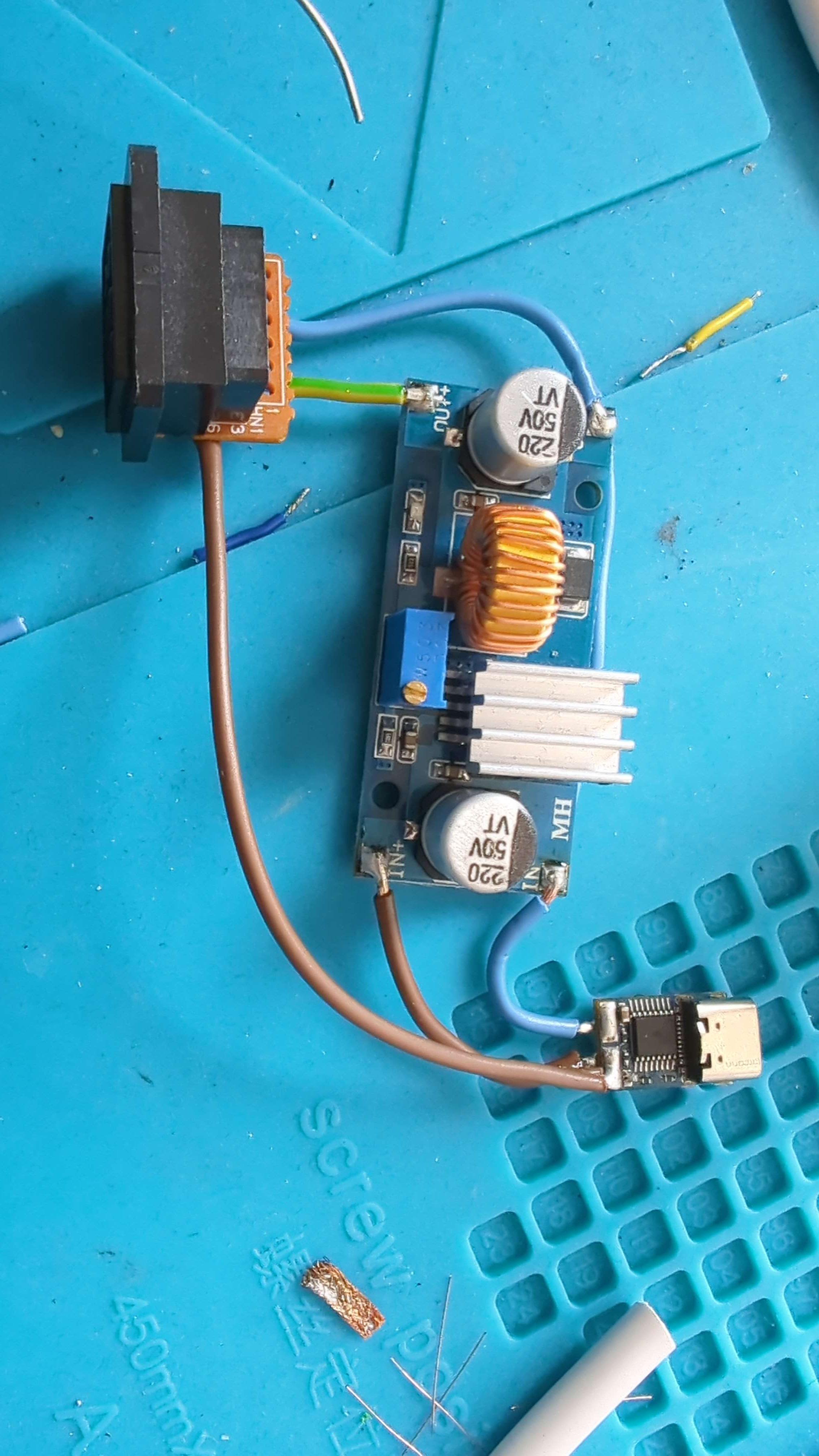

Es gibt Kabel die per USB-PD eine feste Spannung haben (9V für NES/SNES/Mega Drive, 12V für N64/GameCube, 15V für WiiU). Für NES/SNES und Mega Drive gibt es auch welche auf die passenden Rundstecker Größen, für Mega Drive braucht man aber noch n Inverter-Kabel, da + und GND dort getauscht sind.scryed schrieb:Wie machst du das , diese Ladegeräte haben doch allesamt USB in irgendeiner Form und die Konsolen meinst ein runden länglichen Stecker oder einen eigenen und dazu brauchen die doch meist ein spezifischen Ampere/Watt oder ? Zuviel und das Gerät wird gegrillt über kurz oder lang zu wenig und das Gerät spinnt ....und bei den Konsolen glaub ich nicht das die mit modernen lade/Netzteilen kommunizieren
Ich hab immer geschaut das Netzteile die als Ersatz gekauft werden immer das gleiche rausgeben wie die originalen
NES/SNES/Mega Drive haben intern AC/AC Konverter, aber die schleifen mit DC einfach die DC Spannung durch.
USB-PD 9V
Für die anderen Konsolen habe ich je eine USB-C PD Adapterplatinen gekauft für 2€/Stück und die passenden Stecker, dann einfach die Platine da rein, +/- verlötet und das USB-C Kabel dran.
