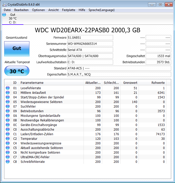

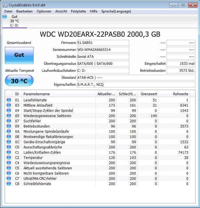

Prüfe bitte die HDD/SSD - https://www.computerbase.de/downloads/systemtools/festplatten/crystaldiskinfo/
Fenster soweit aufziehen, damit kein Scrollbalken mehr zu sehen ist. In den Optionen - erweiterten Optionen - Rohwert auf 10[DEC] umstellen.
Bitte Bild davon hier Hochladen. Danke

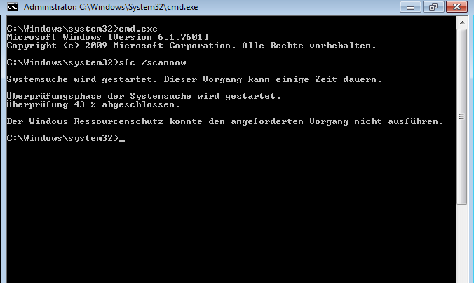

Öffne bitte eine Eingabeaufforderung mit Rechtsklick als Admin und lasse den Befehl "sfc /scannow" (ohne " + dann ENTER) unter Umständen MEHRMALS laufen.
PC nach dem Durchlauf neu starten.
Eventuelle genaue Fehlermeldungen bitte posten. Danke.

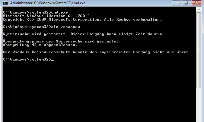

leider scheint das mit scannow auch nicht zu klappen... es hat erst bei 20% abgebrochen undnachdem ich einen reboot gemacht habe, dann nochmal bei bei 38% und 43%....
Zudem hat mein DesktopFenstermanager jetzt auch den geist aufgegeben.
Sobald ich den Rechner starte erscheint die Fehlermeldung das es einen Fehler gibt und er geschlossen wurde.
So langsam habe ich das Gefühl das dieser PC einfach sterben möchte :D
hier die Ergebnisse:
Ps.: ich lasse sfc /scannow jetzt erneut laufen und scheinbar geht es immer ein stück weiter! ich schicke dann nach möglichkeit die Ergebnisse

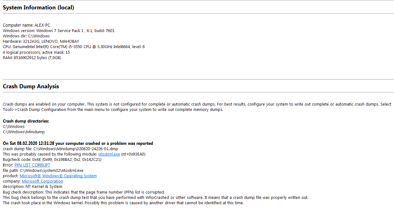

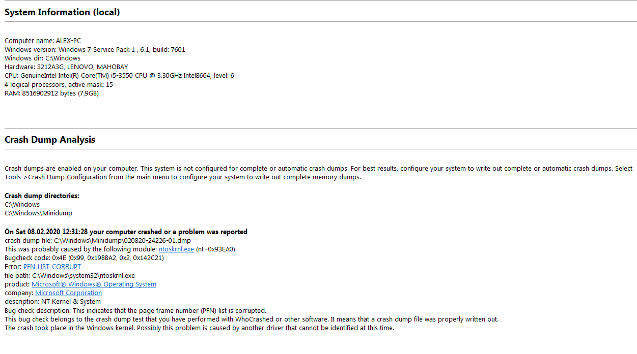

Kurz nachdem ich den letzten Post gemacht habe hat scannow 100% erreicht, doch bevor ich es schicken konnte hatte ich einen Bluescreen und der Screenshot ist weg:
Problemsignatur:
Problemereignisname: BlueScreen
Betriebsystemversion: 6.1.7601.2.1.0.768.3
Gebietsschema-ID: 1031
Zusatzinformationen zum Problem:
BCCode: 4e
BCP1: 0000000000000099
BCP2: 000000000019BBA2
BCP3: 0000000000000002
BCP4: 0000000000142C21
OS Version: 6_1_7601
Service Pack: 1_0
Product: 768_1
Im Anhang schicke ich den Crashreport. Leider kann ich keinen ganzen Scan mehr Durchführen da der PC vorher Abstürzt...

ist im Beitrag oben drin, es gab aber nur einen Minidump den ich mit WhoCrash geöffnet habe (Crash.png)
Memory.dmp existiert leider nicht

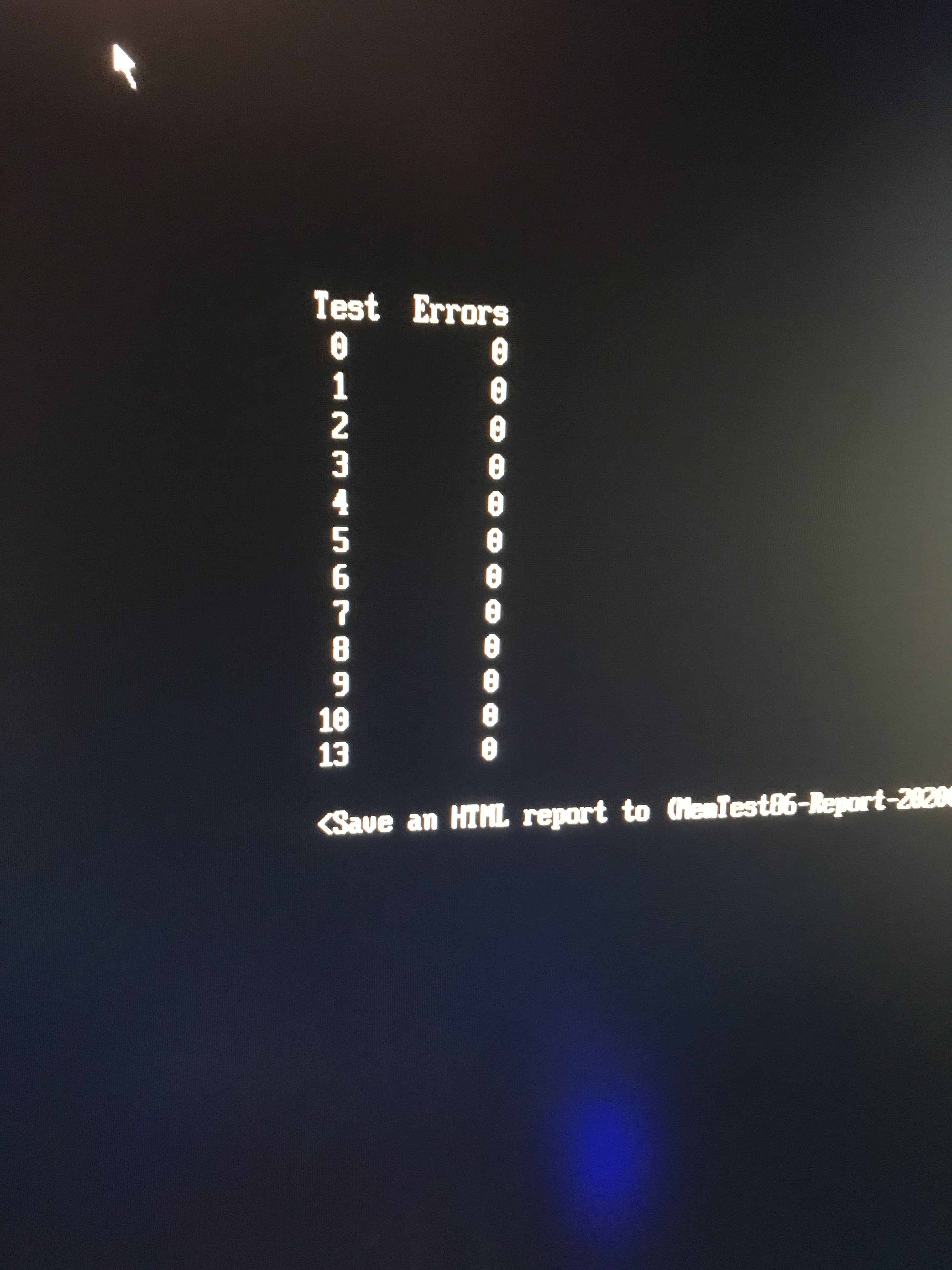

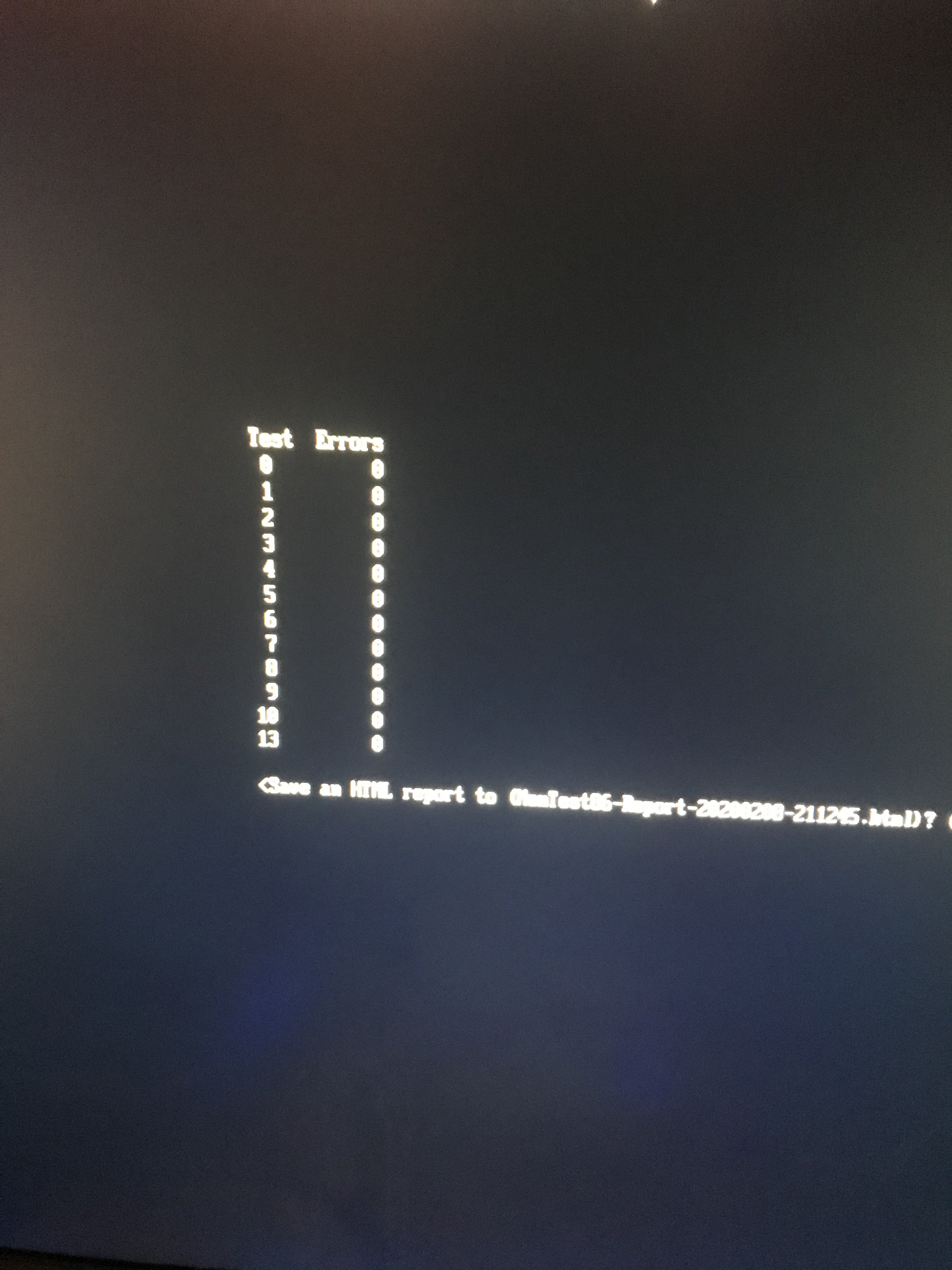

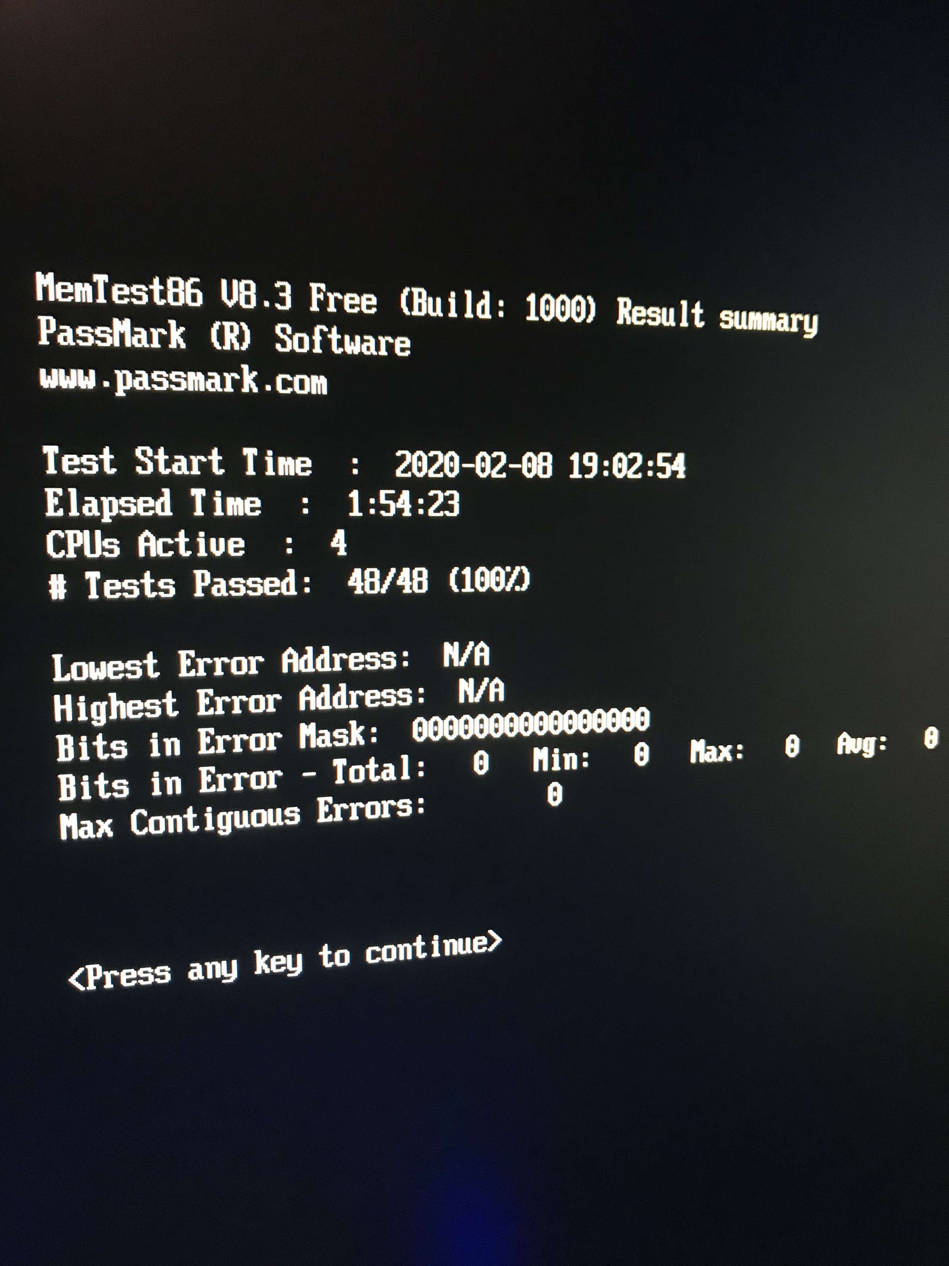

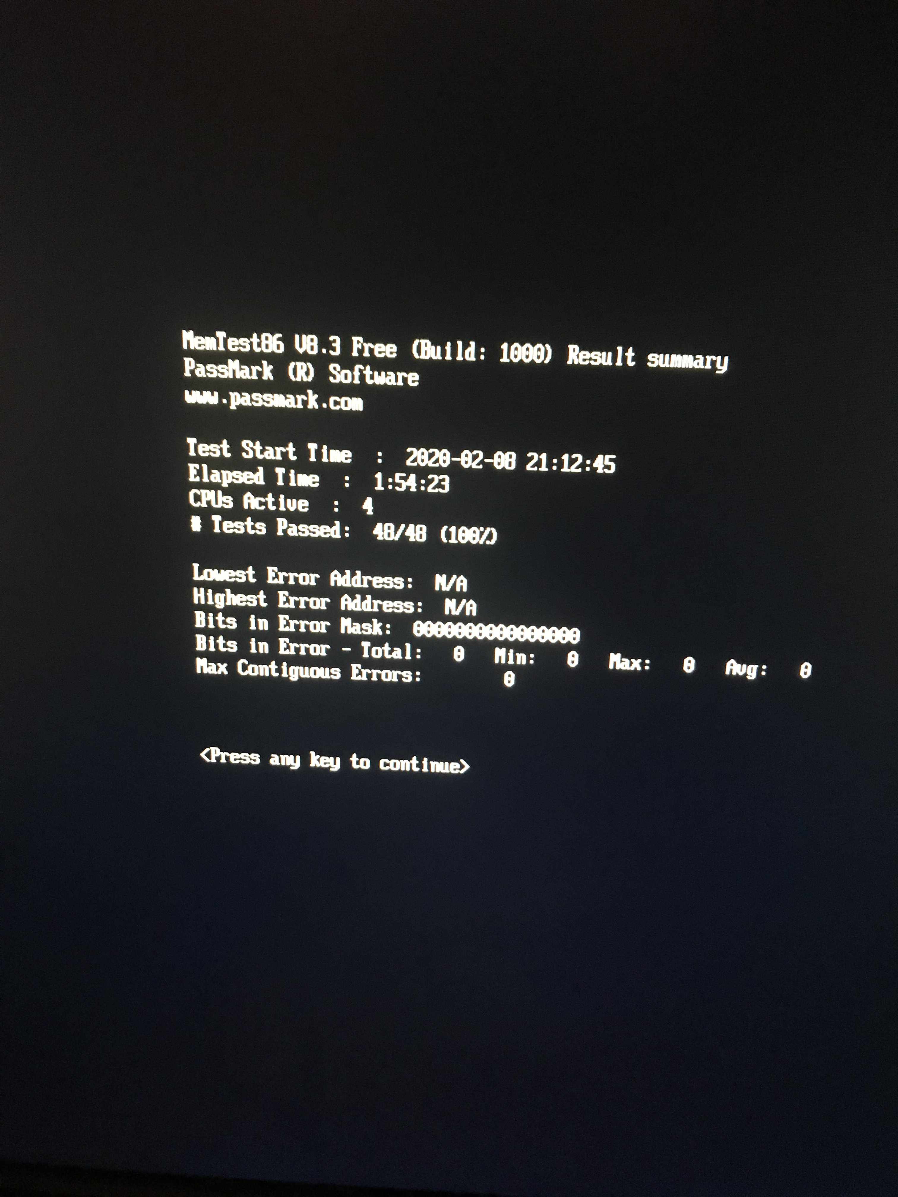

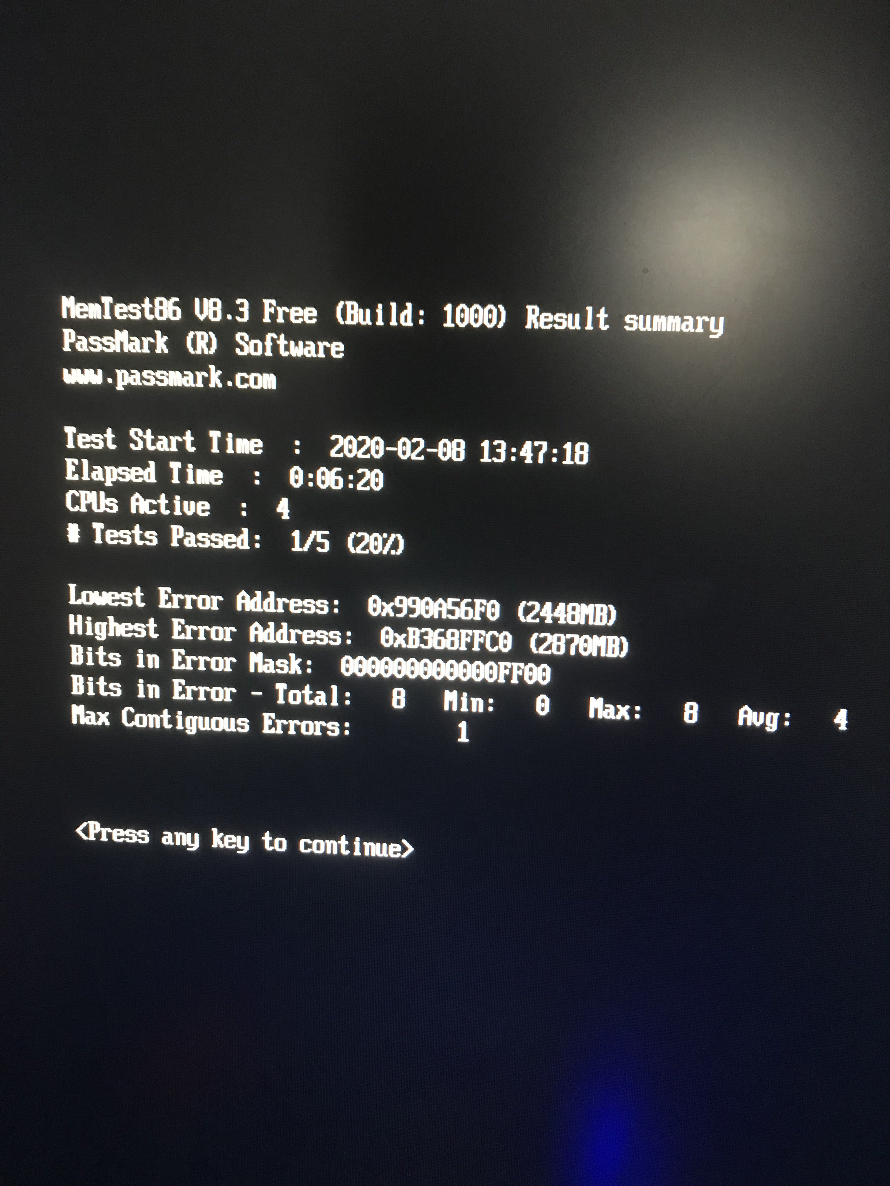

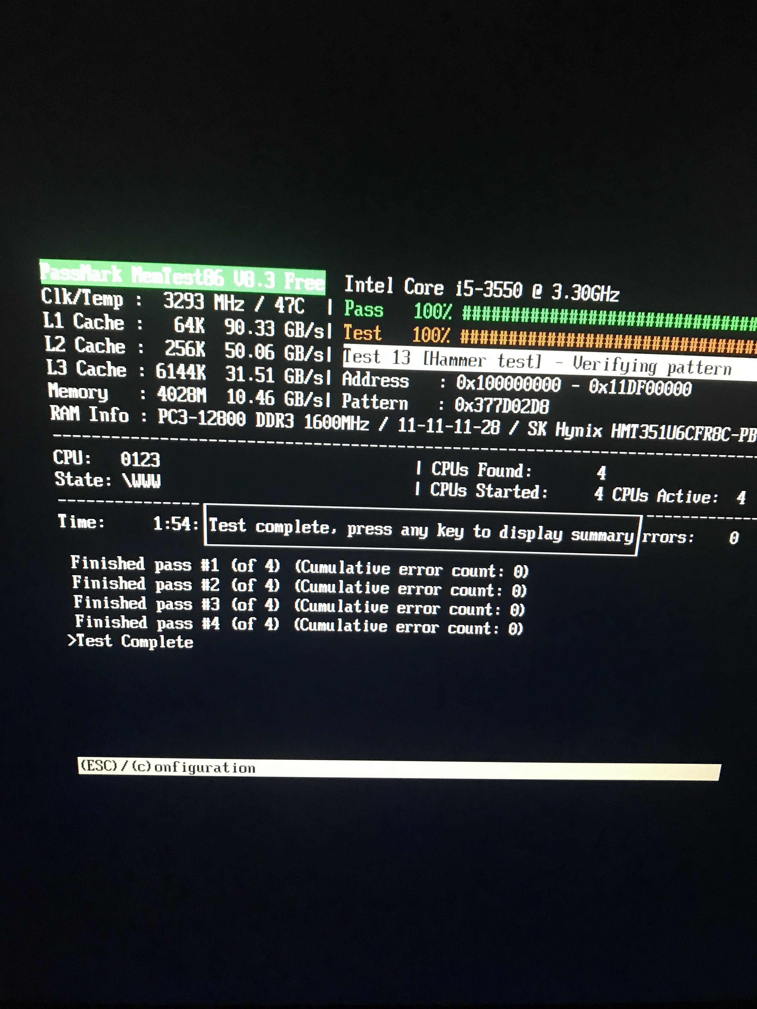

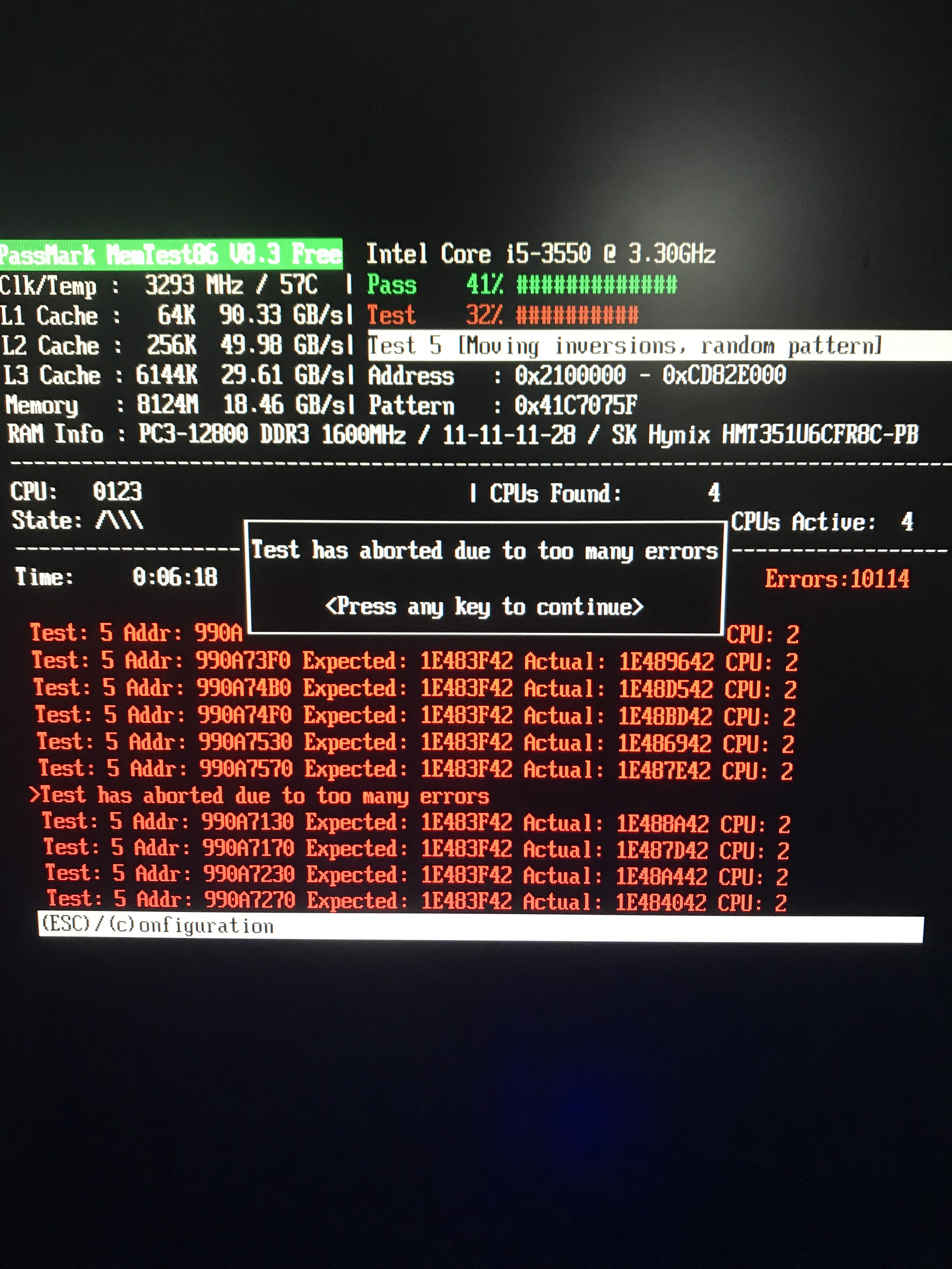

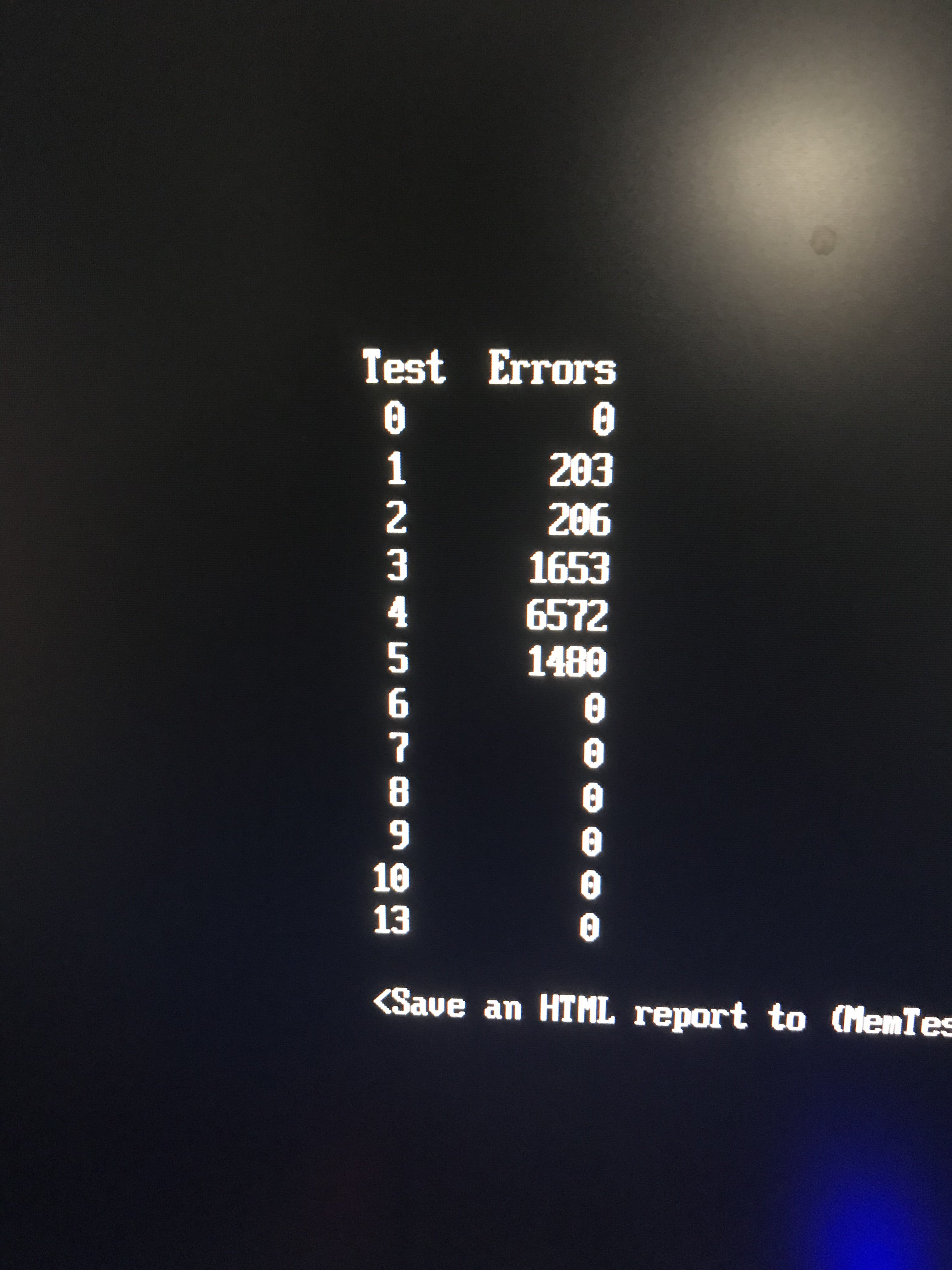

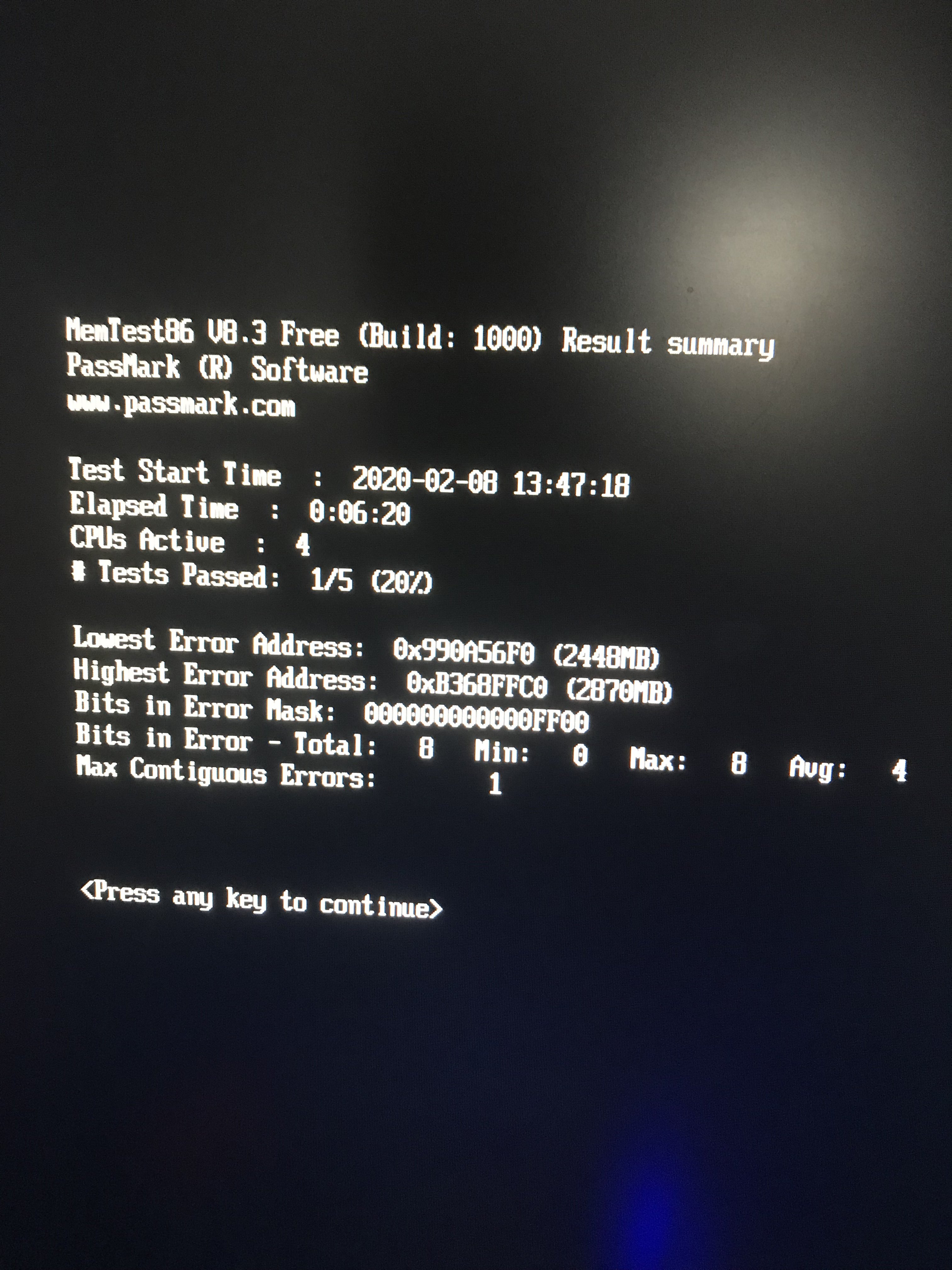

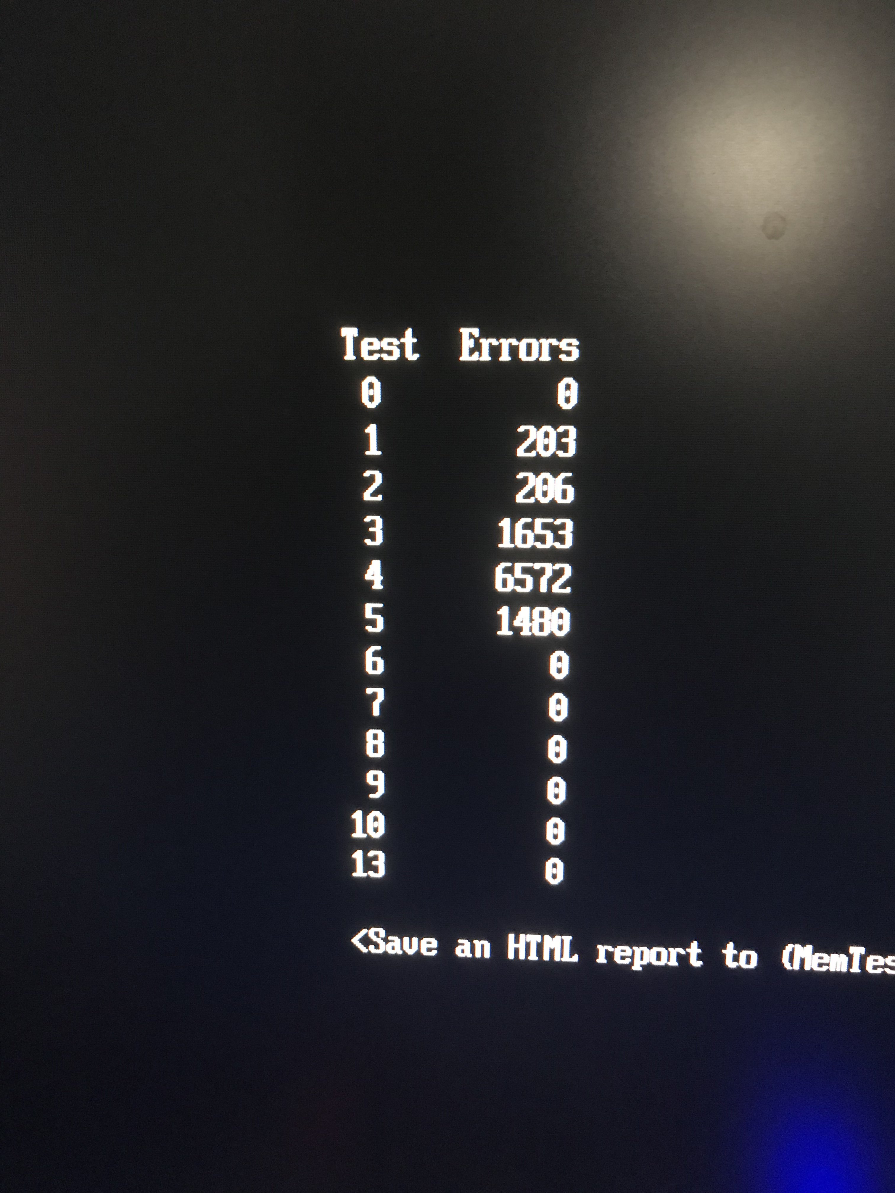

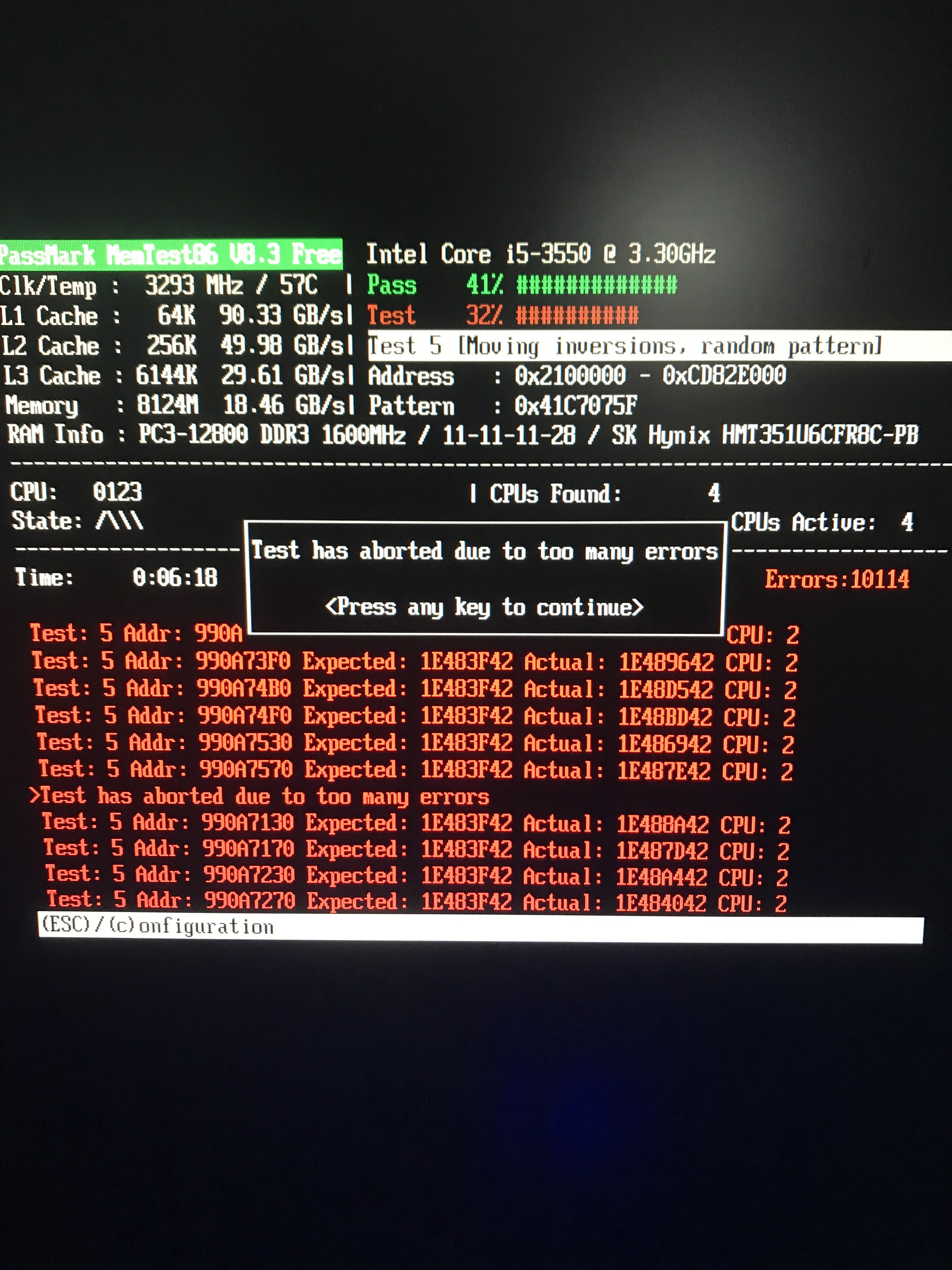

die fehlende Datei...

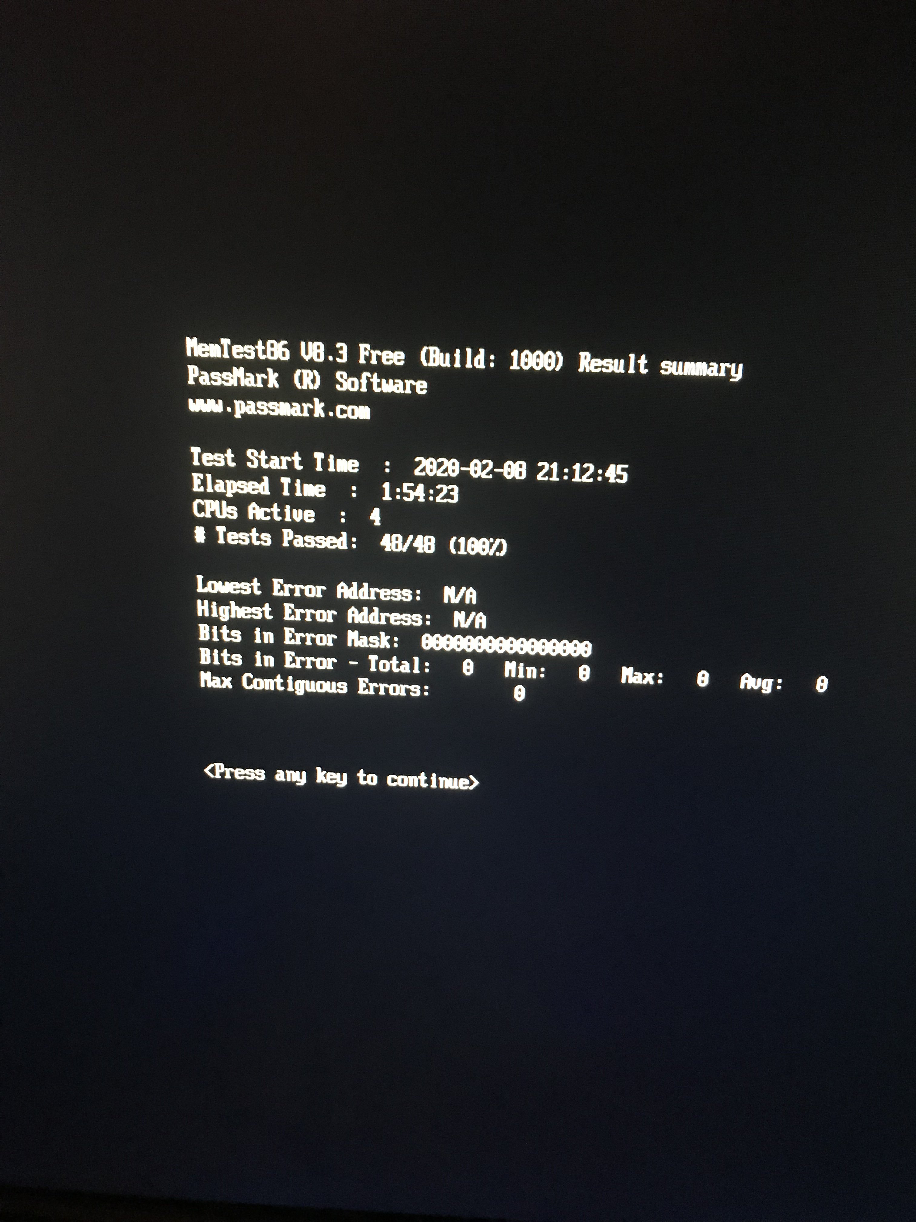

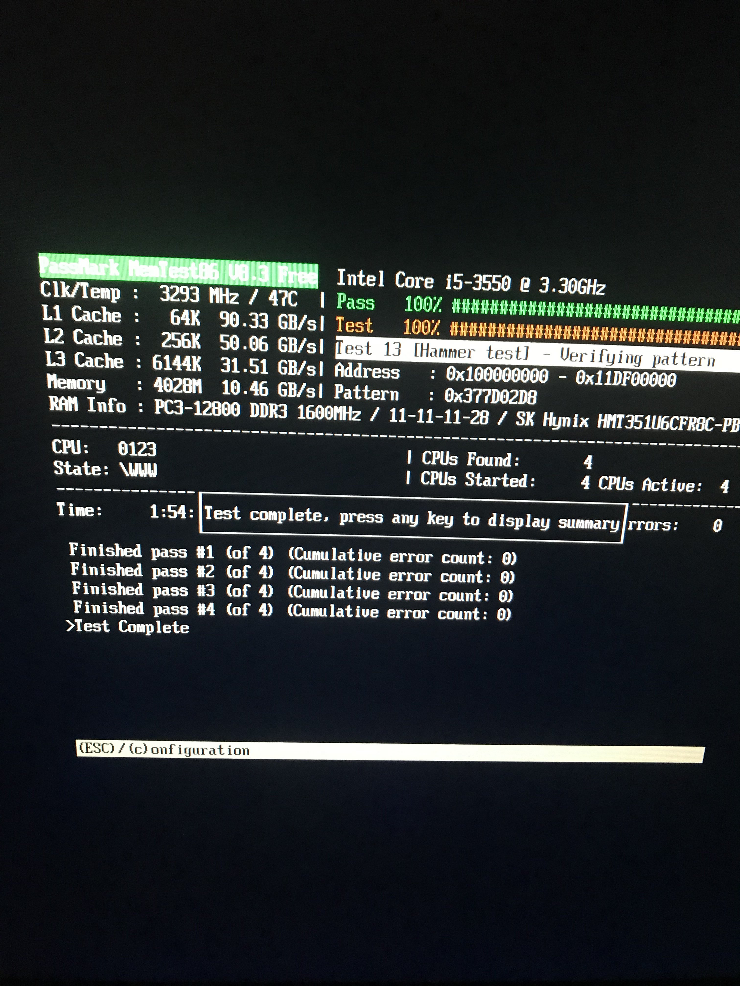

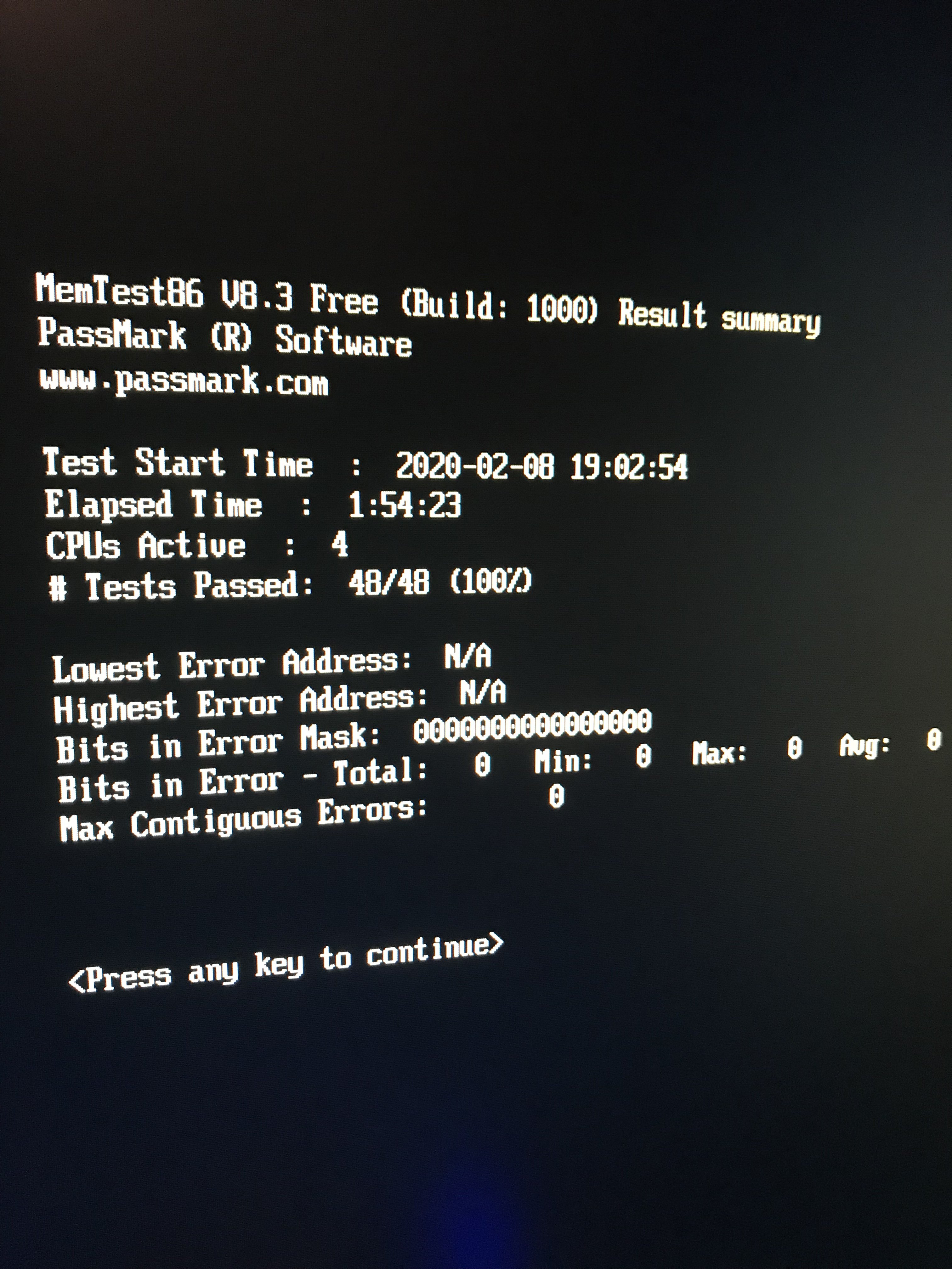

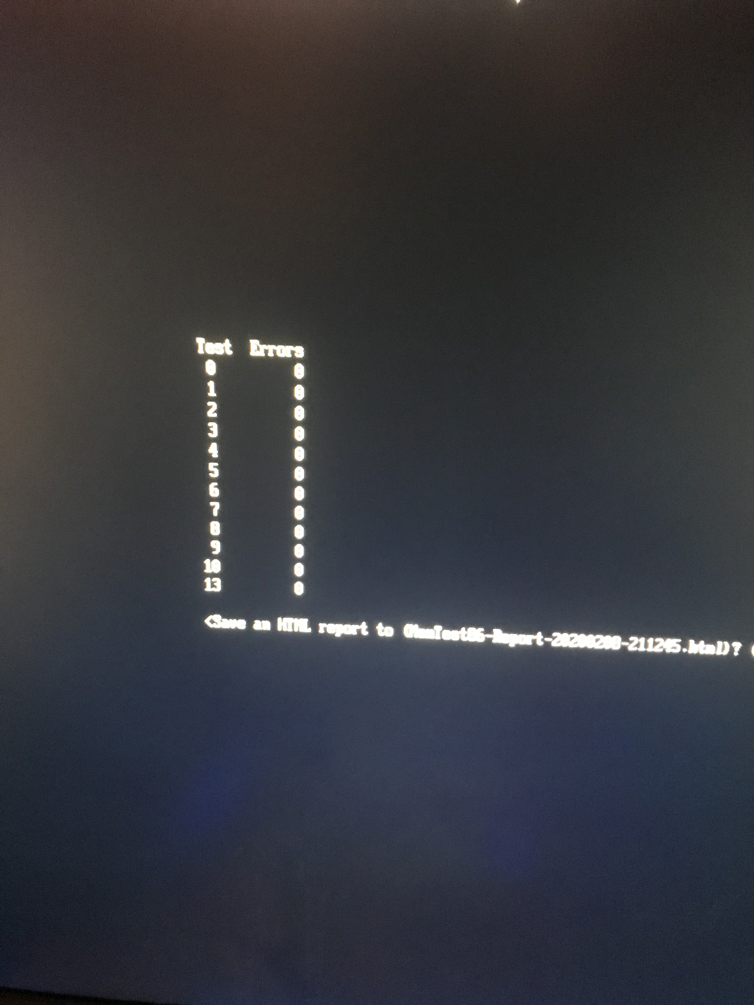

Ramtest führe ich jetzt durch.

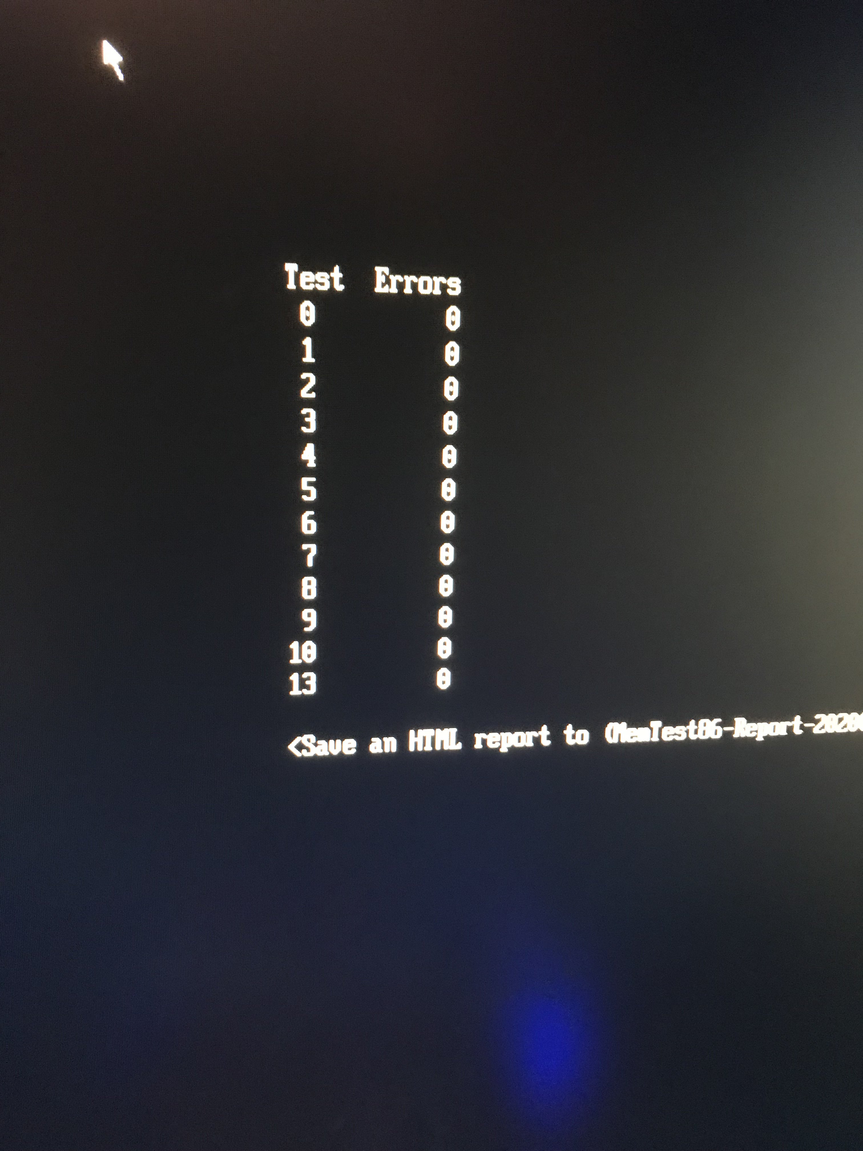

Ps.: Ramtest läuft auf einem der beiden Bausteine reibungslos durch. Soll ich den anderen in einen anderen slot stecken? (2 riegel 4 slots) oder lieber mit dem zufügen warten bis ich win 10 habe?
Also die Ramslots vom Mainboard, 4stk, 2 blau 2 grün waren jeweils bei einer farbe belegt... habe einfach grün grün gesteckt und es lief ohne fehler durch.
Schon traurig das es so ein banales Problem war :D
Aktuell läuft das media creation tool und ruft updates ab. Soweit kam es das letzte nicht annähernd :D
Melde mich, wenns neuigkeiten gibt.

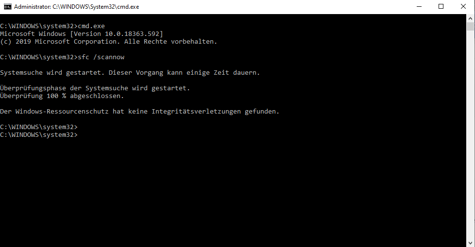

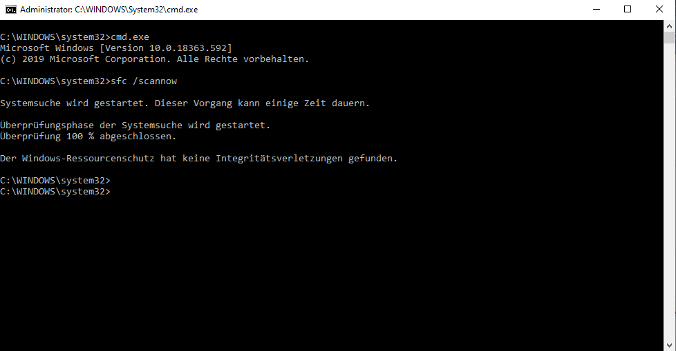

Ich habe jedenfalls jetzt in einem Rutsch und ohne Komplikationen Win10 installieren können. und das ganz ohne es kaufen zu müssen :D
Ich lasse grade noch einmal /scannow laufen und schicke dann die Ergebnisse.
