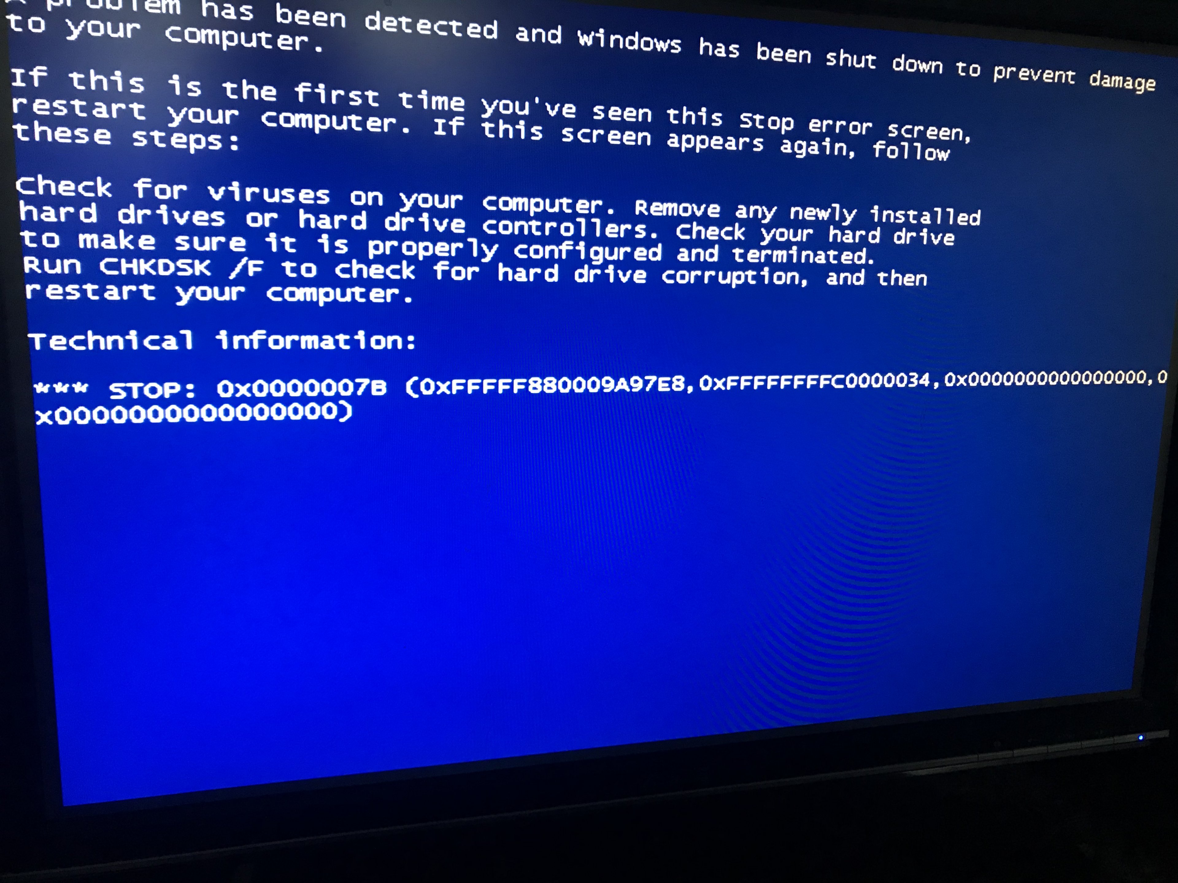

Ich habe ein Problem nach dem Umbau der HDD meines alten Rechners (Win7) in einen neuen Rechner (eig Win10). Ich bin leider nicht so bewandert in dem ganze Hardwarebusiness und brauche daher eure Schwarmintelligenz. DAs bios erkennt die Festplatte einwandfrei und versucht sie auch für einen kurzen moment zu booten... im nächsten Moment kommt dann aber Bluescreen 07B (soweit ich weiß „kann nicht booten“).
Ich habe auf ide umstellen probiert, systemreperatur etliche male drüber laufen lassen und auch das Wiederherstellen zu einem früheren Zeitpunkt hat nicht funktioniert. :(
Was sind eure Lösungsansätze?
Viele Grüße und danke im Vorraus!

Hallo und Willkommen Aepic!
Schau mal im BIOS nach AHCI oder IDE
Also von einem Intel H81 auf Intel H?? ging es bei mir ohne große Probleme.
Den Rechner im abgesicherten Modus starten.
Hardwaremanager aufrufen und alte Treiber löschen.
Dann Neustart und Treiber aktualisieren.
Sollte es ein Umstieg von Intel auf AMD (oder umgekehrt) sein könnte das auch nicht funktionieren.
Eine Aktivierung des Lizensschlüssels ist aber unbedingt erforderlich.
Cardhu schrieb:
Du willst ein Windows 7 an einem anderen Rechner mit komplett anderer Hardware betreiben?
Sollte dem so sein hättest vorher, so das eine SATA Platte ist und im AHCI Mode betrieben wird, den Standard AHCI Treiber aktivieren müssen.
Denn der 7B BSOD bedeutet unbekannter Festplatten-Controller.
Aber nenne uns doch mal die alte und die neue Hardware.

Aepic schrieb:
Ja, ich möchte den anderen „neuen“ Rechner zunächst mit Win7 booten
Das wird so nicht funktionieren. Du musst vorher im alten Rechner ALLE Treiber deinstallieren, und auch im Gerätemanager löschen, sonst wird Win7 immer wieder versuchen, die falschen Treiber zu laden. So hab ich das bei mir gemacht und es läuft einwandfrei. Ach ja der alte rechner ist breit, das ist Doof

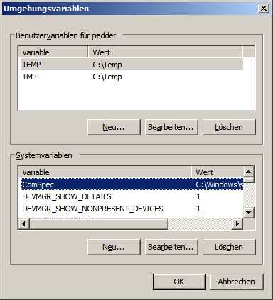

@Aepic
Füge noch folgendes in den Umgebungsvariablen ein:
DEVMGR_SHOW_DETAILS
1
DEVMGR_SHOW_NONPRESENT_DEVICES
1
damit werden versteckte Elemente im Gerätemanager angezeigt
