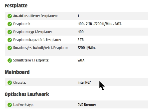

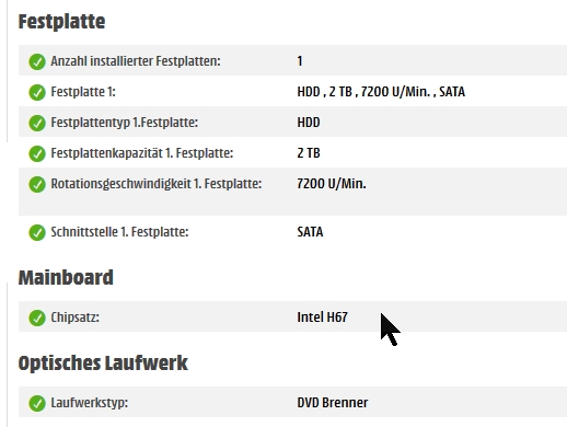

Laut sein Link von dem Komplett Rechner handelt es sich sogar nur um ein H67 Chipsatz Rechner
also sogar noch kleinere Version als H87
Ist keine kleinere version sondern nur älter.
H87 = sockel 1150, 4. Generation Core i
H67 = sockel 1155, 2. Generation Core i
