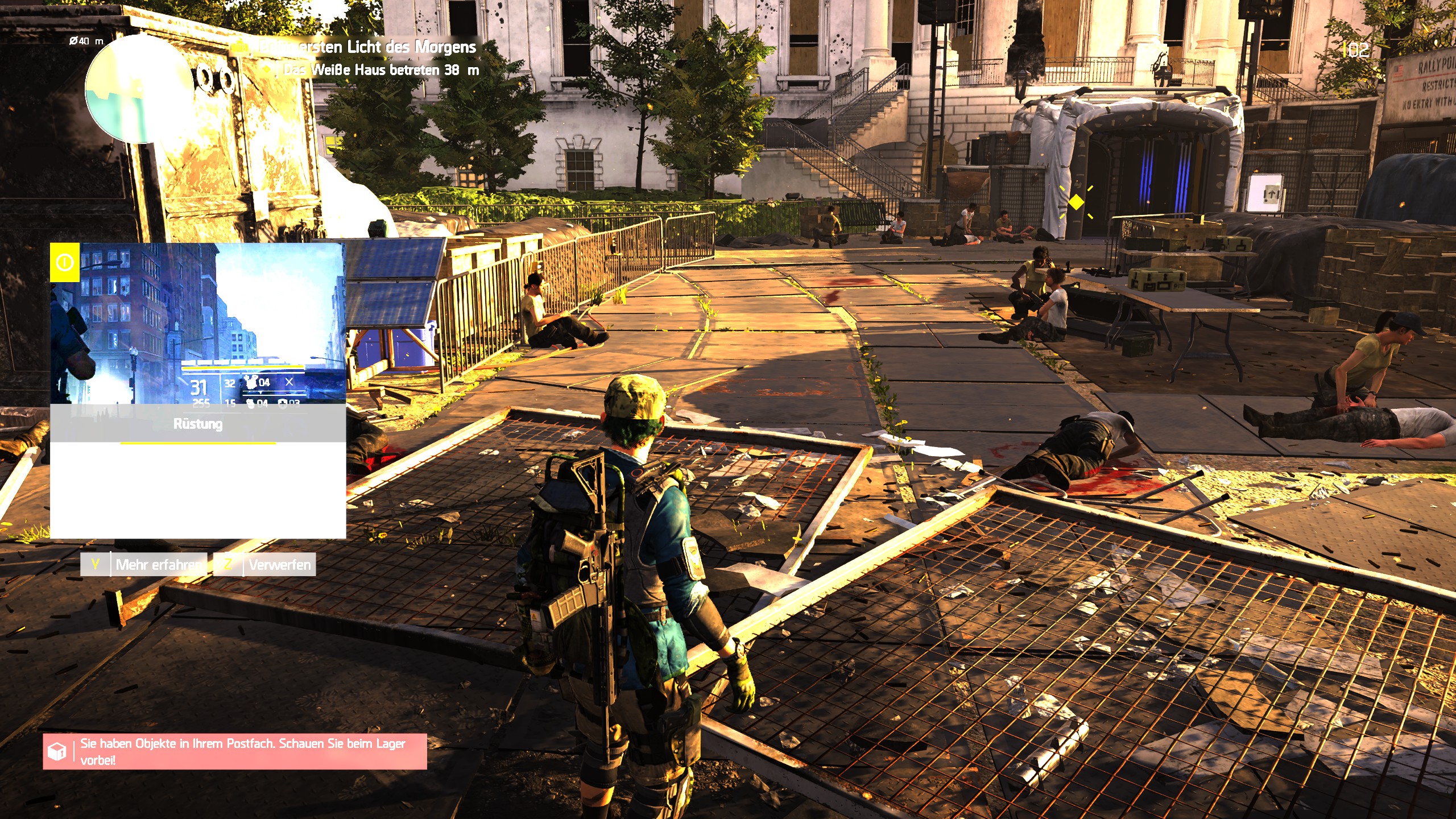

ich habe in mindestens zwei Spielen, "Destiny 2" & "The Division 2" große Probleme mit HDR10. Die Helligkeit ist so hoch das an Zocken nicht zu denken ist, weshalb ich HDR, in den Spielen selber, deaktiviert habe.
Jetzt bin allerdings neugierig ob ich denn der Einzige bin mit solchen Problemen, oder ob es noch Andere gibt. Oder anders herum: Sitzt das Problem bei mir vor dem Monitor, oder liegt es vielleicht an HDR selber.

Der Schreenshot ist noch aus Anfangstagen, ich habe mal vor ein paar Tagen probiert: Mööp. HDR an, ingame die Helligkeit komplett runter, immer noch zu hell. Beim Händler in der Operationsbasis steht ja eine kleine Tafel: Ohne HDR Alles lesbar; mit HDR, ein heller Klecks mit ein bischen erkennbarer Schrift. Dafür ist das Blau in den Dekontaminationsdurchgängen schön ... blau.
Das Bild wird nicht nur nicht besser, sondern schlechter, auch auf dem Desktop. Schade eigentlich.
