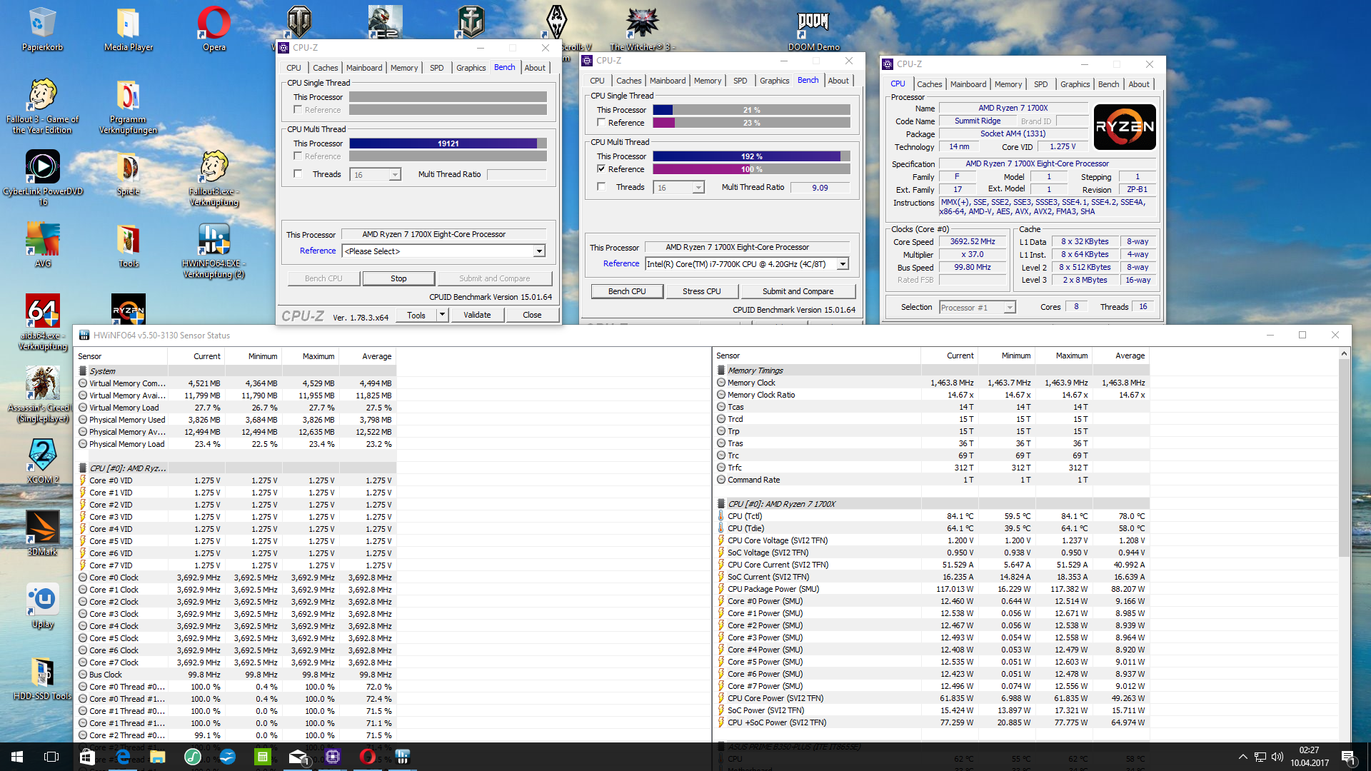

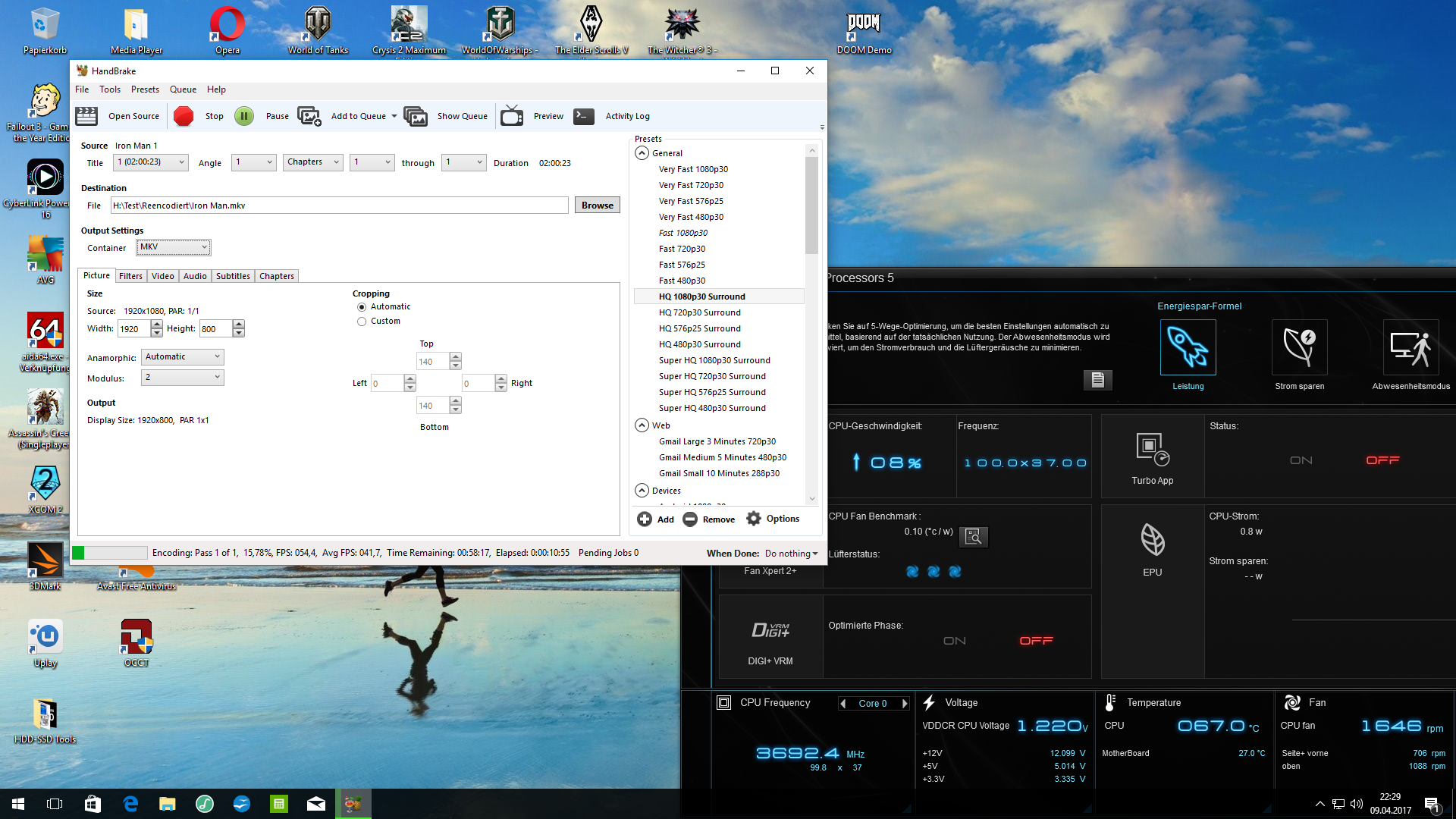

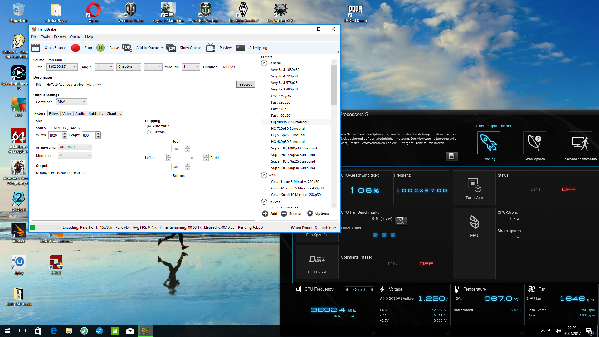

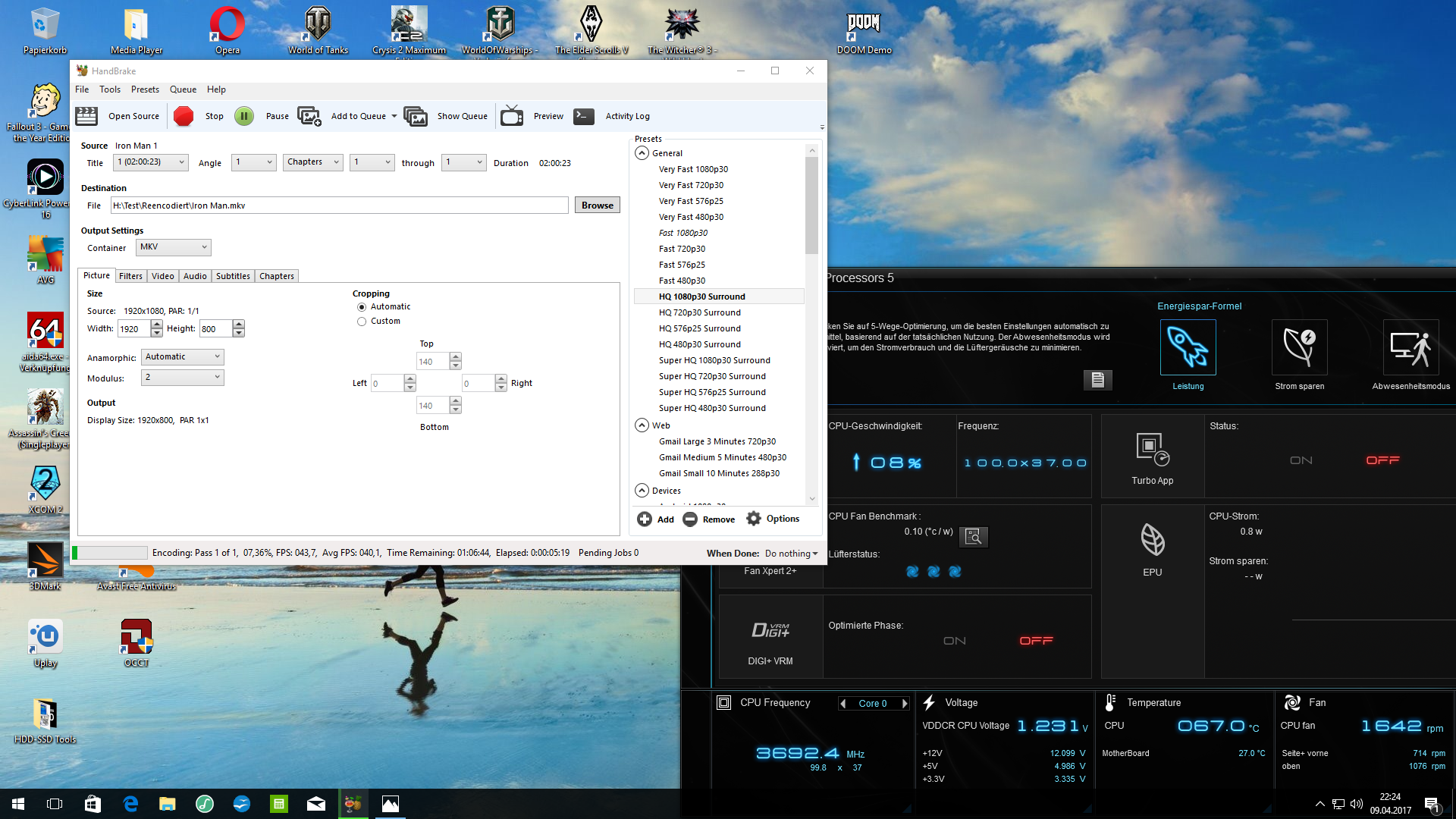

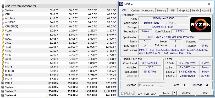

sieht so aus als hätte ich nen besonders genügsames Stück Silizium , nachdem mein Ryzen 6-7 Stunden unter Handbrake auf 3,7Ghz @1,25v lief ,
hab ich jetzt mal nen bisschen weiter geknausert mit der Spannung 1,2125 hab ich im Bios eingetragen
unter Handbrake zieht er aber ein wenig mehr - max 1,242 v , es schwankt etwas zwischen 1,22 1,231 und 1,242 @ 3,7 ghz
Nachtrag : Leider ist Handbrake nach ner Stunde abgestürzt , war wohl doch etwas zu wenig
jedoch auf 1,2375 v scheint s stabil zu sein , Handbrake hat zuende codiert , zieht dann max 1,275 v
werd diese einstellung wohl beibehalten erst mal
ja ok - sillizium :freaky::cool_alt:

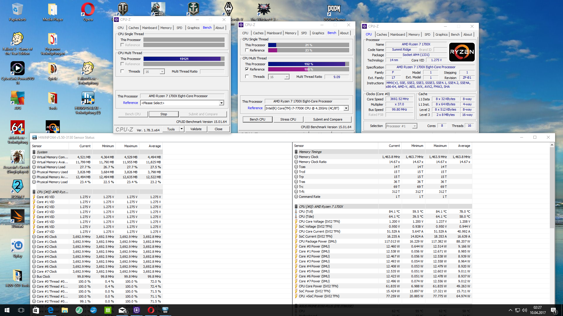

was den Verbrauch angeht , das kann ich schlecht sagen , die temperatur geht nicht ganz so hoch , also bringt es etwas , statt 128 - 132 sind s jetzt 123 -126 watt lt Hw info - aber das ist Vollast mit AVX Extension mit Handbrake . Bei 1,2125 v waren es 117 - 122 watt und statt max 71 Grad wurde der Prozessor nur 68 Grad warm . Ich würde 10 - 15 watt weniger schätzen von 1,35 zu 1,2375 - dafür das er immer noch mit 3,7 Ghz läuft ist das schon nicht schlecht , erst recht für einen 8 Kerner
Im Cpu Z Stresstest sind s weniger , 116 -117 watt
Nachtrag : 1,2375v liefen die Nacht durch in Handbrake - 5 Stunden encodieren und auch unter Win 10 und bei Games kam es zu keinen Absturz . Sehr schön ....:):D

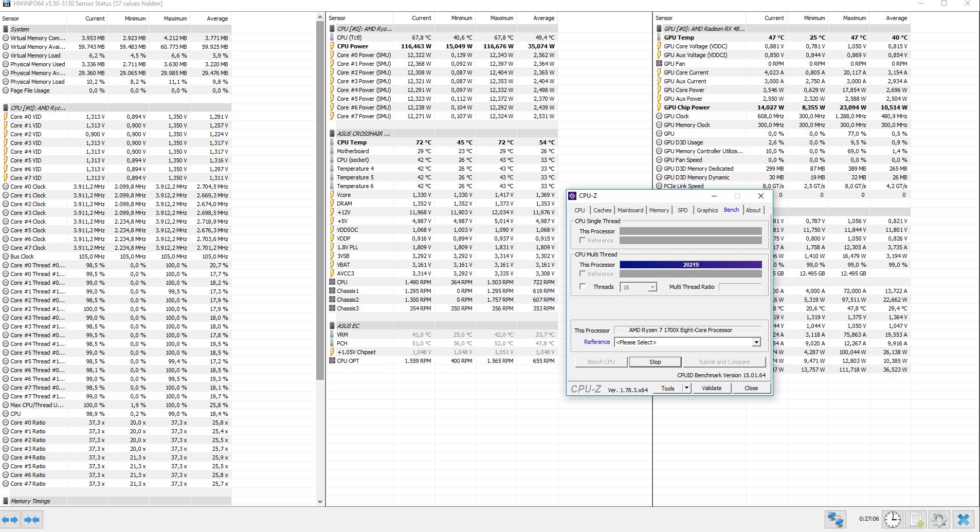

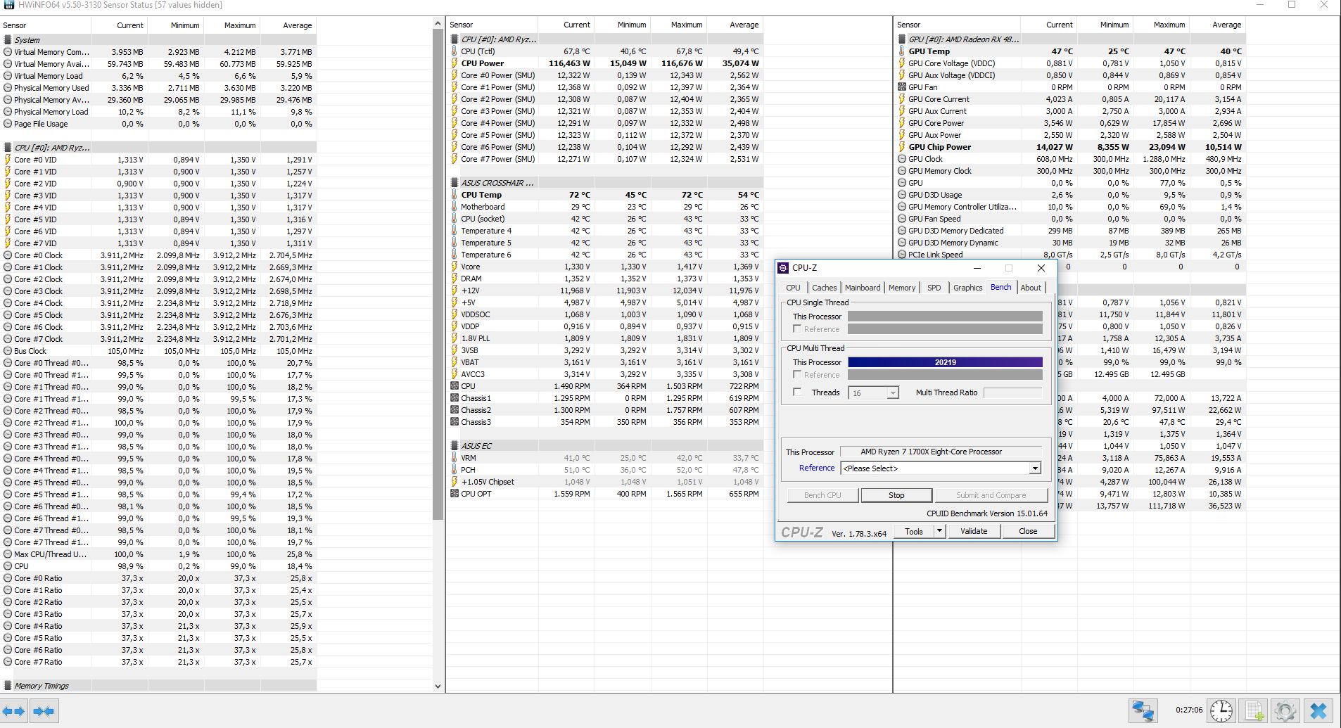

Mit dem Bios 0083 konnte ich nun meinen Ram auf 2933 bekommen bei CL16.
Im Bios die CPU über Pstate 0 auf 3,8 und die Vcore -0.05 Offset eingestellt. LLC2 auf 2 gestellt.
Gibt max 1,286V (Anzgeige bei CPU-Z schwankt) und einer Temp ~70°
Hatte am WE nicht so viel Zeit, nur schnell Cinebench angeworfen und ca 35 Punkte mehr gegenüber 2666 RAM. Ob der RAM SR oder DR ist, kann ich Dir nicht sagen.
@MK one
laut HWinfo habe ich genau den selben Stromverbrauch wie Du im CPU-z Stresstest, obwohl bei mir 0,13 Volt und 200 MHz mehr anliegen als bei Dir - sehr komisch,Undervolting sollte doch mehr bringen... :freak:
Spannung habe ich auf Auto und die Frequenz per P-State und BCLK im BIOS geändert.
Könnte das evtl. an der Kühlung liegen? Meiner bleibt 16 Grad (CPU tctl) kühler als Deiner?

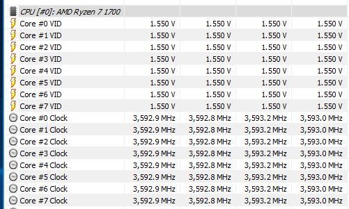

Ich habe mal eine Frage bezüglich der Voltzahlen in HwInfo, da steht bei mir überall 1,550 V. Diese Werte verändern sich auch nicht.
Ich habe das in einigen Fotos hier schon anders gesehen, muss ich mir da sorgen machen? Und wo kommt dieser Wert her?
Bei dir wird der 20 Grad Offset über das Bios schon rausgerechnet sein, bei mir sind s rund 64 Grad unter Vollast ( Tdie)
was hwinfo angeht bin ich recht skeptisch , mein Ryzen bleibt mit verringerter Spannung unter Vollast kühler ( zwar auch nur 1 - 3Grad , aber immerhin messbar ) , also werden weniger Watt verfeuert ... , echten Aufschluss würde wohl nur ein Messgerät bringen .
Nein , das ist ein Fehler von CPU - Z und auch hwinfo zeigt mitunter die falsche CoreVID an
Bei mir steht auch fast immer 1,55 v , was wenn s stimmen würde echt fatal wäre ..... , zwar kommen bei mir immer noch 0,03 -0,04v zu dem im Bios eingestellten wert hinzu , aber das wars auch

VID ist ungleich VCore.
Die VID ist eine, von der CPU gespeicherte, Konstante, welche an den VRM Controller weitergeleitet wird, sodass für diesen der VID Wert das absolute Maximum der anliegenden Spannung sein darf.
ja , fakt ist aber das nicht ausschliesslich 1,55 v angezeigt werden - was bei einer Konstante ja der Fall sein müsste , siehe meinen Screenshot etwas weiter oben - 1,275 v zb ..
nebenbei sind 1,55 v eh illusorrisch , aber schön zu wissen das die vrm s das Aushalten würden , wenngleich ich befürchte das die entstehende Abwärme ohne Stickstoff Kühlung meinen Rechner abfackeln würde ...
Stimmt, einmal ist vcore und das andere mal VID, hatte ich überhastet falsch gelesen.
Vcore sieht ja gut aus - aber VID 1,55 V? Meiner zeigt max. 1,35V, MK one´s undervolteter 1,275 V -> dann vermutlich ein Auslesefehler von HWinfo.
Evtl. veraltete HWINFo Version die Ryzen noch nicht genau kennt? Aktuell sind wir bei 5.50-3130
