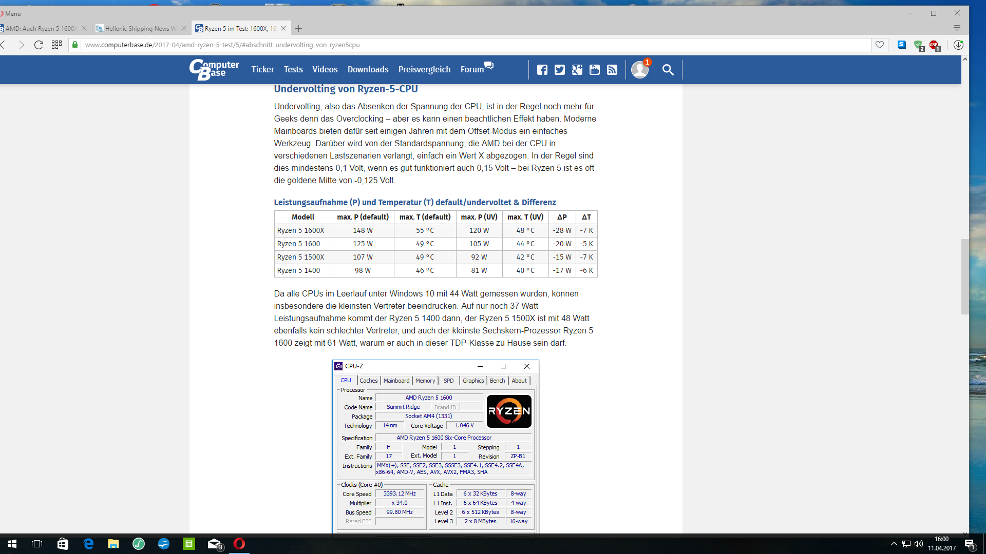

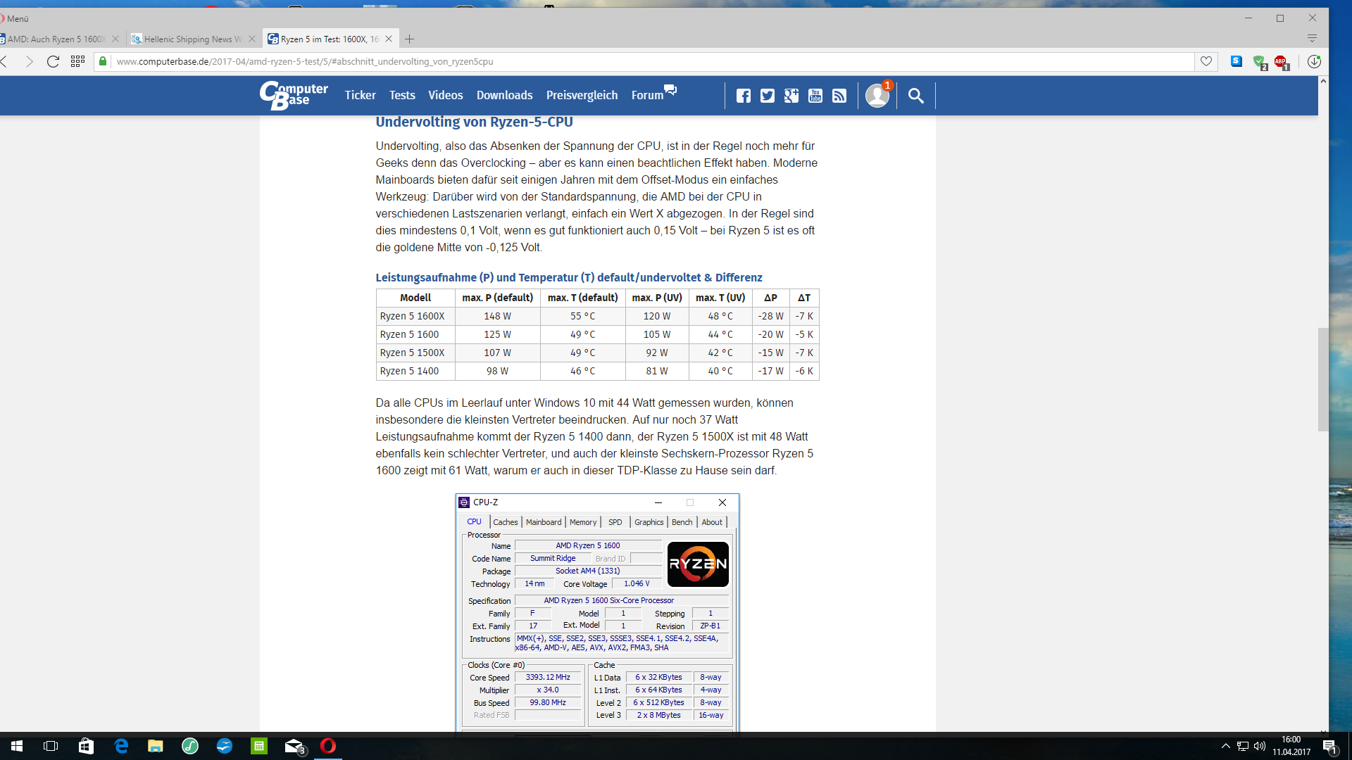

zum undervolting - für den 1500 + 1600 er Test haben sie s ja mal gemessen
ganz - 0,125 erreiche ich nicht , es sind - 0,1125 jefoch läuft meiner auf 3,7 Ghz auf allen 8 Kernen
demnach müssten es 20 - 30 watt sein unter Vollast die ich einspare

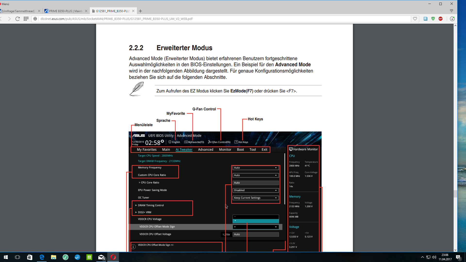

Hab jetzt ein Bios reset gemacht und jetzt läuft der PC. Mein Problem ist jetzt, dass ich zwar FID DID ändern kann aber nicht die Voltzahl, obwohl es auf Manuell eingestellt ist.
Asus Board ?
FID takterhöhung
DID Taktverringerung
Spannung Manuell
Vorzeichen + ( erhöhung ) - Verringerung
Spannungerhöhung /verringerung eingeben mit + /- --> der angegebene Wert wird je nach Vorzeichen aufgerechnet oder abgezogen vom Standardtakt ( 1,35v )
Hab jetzt auf Manuell eingestellt und darunter bei Override den neuen Wert eingegeben.

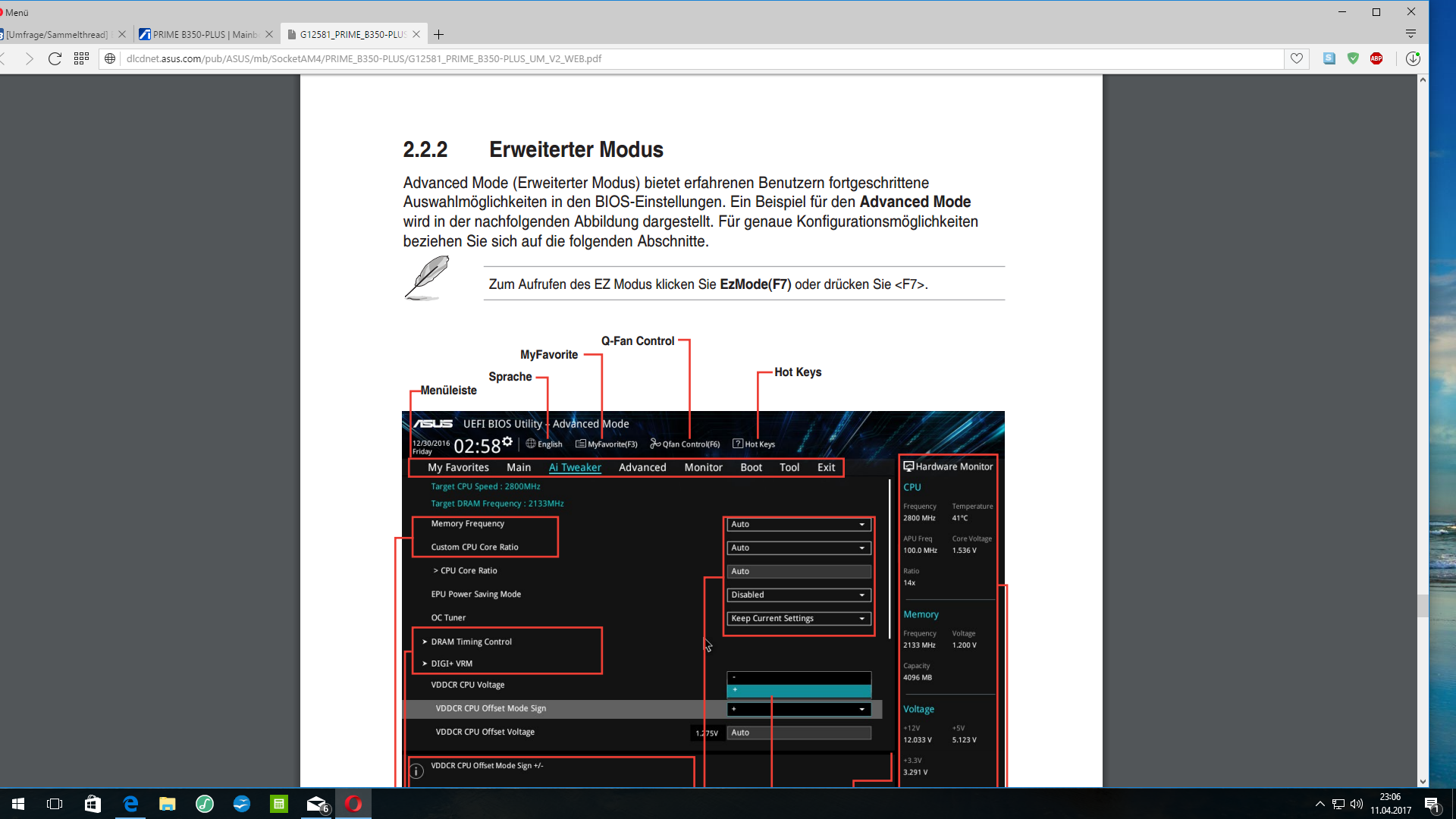

welches Board haste den genau ? nen Asus B350+ offensichtlich nicht
erstmal DOCP Aktivieren
Advanced Modus aufrufen
unter AI Tweaker
Memory Frequency erstmal DOCP-2400 einstellen , booten
dann mit 2666 versuchen
dann 2933 - mehr wird nicht gehen

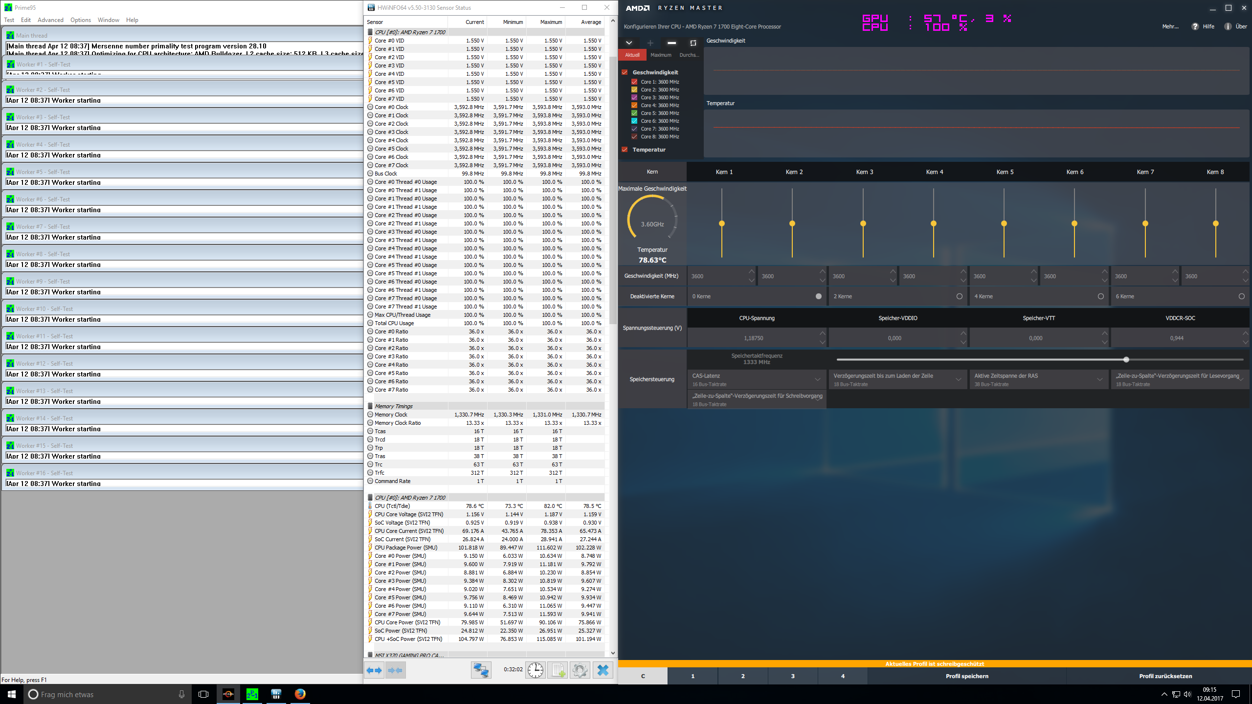

So, ich habe mir jetzt noch Ryzen Master installiert, erstmal nur als zusätzlichen Monitor. Die Einstellungen mache ich nach wie vor im UEFI.

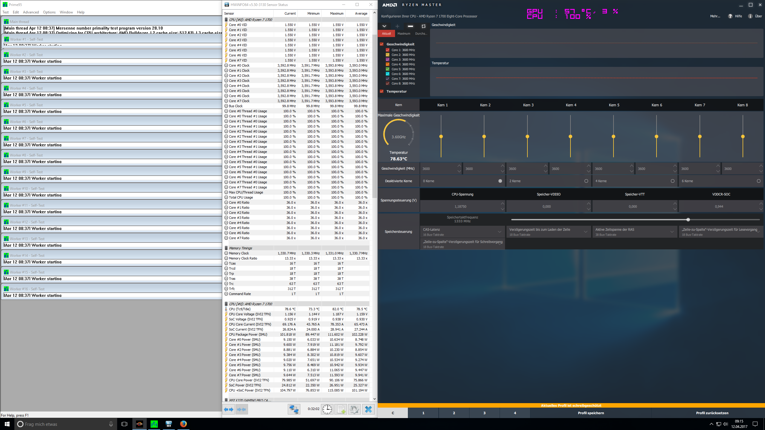

Ich wollte meinem Ryzen aus post26 in der Tabelle mal ein update zukommen lassen.
XMP = enabled
Dram manuell auf 2667 gestellt. Läuft stabil

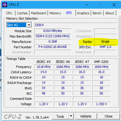

Da Du 32GB installiert hast, solltest Du erst mal mitteilen auf wie viel Module die verteilt sind und ob Dual oder Single Rank.
Zueroc hat zum Beispiel 2 Module á 8 GB und im besten Fall sind die Single Rank und die Chips von Samsung, welche am wenigsten Probleme bereiten.
Ich habe 4 Module á 8 GB, Dual Rank, Chips von Micron.
Für Ryzen ist das sch...lecht und somit ist, mit den derzeitigen BIOS Versionen, bei 2666 MHz Schluss.
