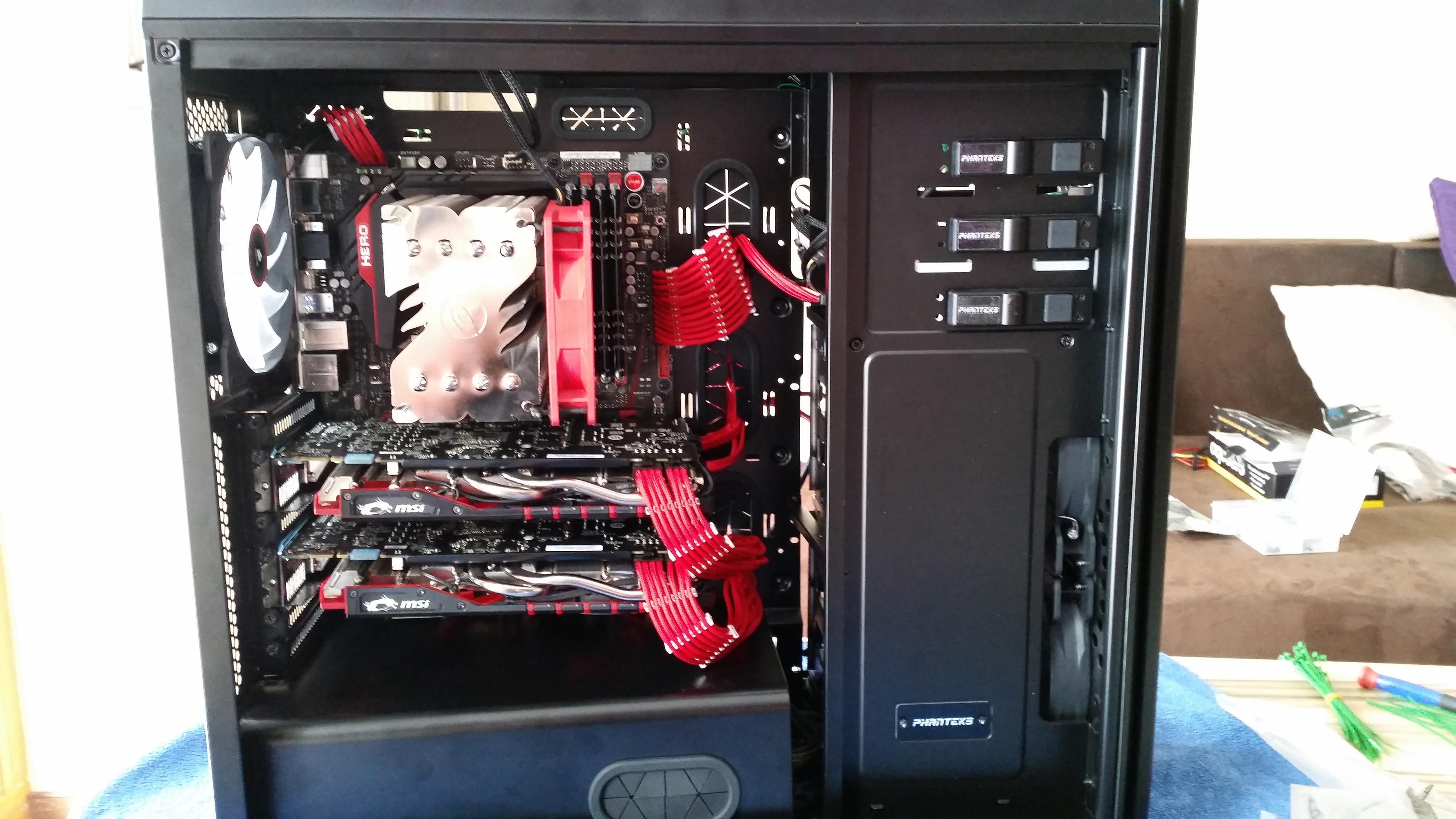

Schau dir doch mal das Phanteks Enthoo Luxe an.
Es hat vorbereitete Bleche für die Montage von Pumpe (im Laufwerkschacht) und AGB (Montage "hinter" den 5,25" Schächten Richtung Mainboard). Es hat ein Sichtfenster (Vorsicht "Rauchglas" Optik, ist also nicht 100% klar). Es hat außen wechselbare Beleuchtung und du kannst von Phanteks driekt ncoh LED Kette kaufen zur Montage innen, die dann synchron mit den äußeren gesteuert werden kann.
Zudem bietet es unten eine Abdeckung, die das Netzteil verdeckt.
Siehe z.b. bei mir:
Die Verarbeitung ist hochwertig und es macht was her.
Sieht nicht schlecht aus! Der Shroud zum Netzteil verdecken ist für mich Pflicht, sofern das Gehäuse noch Einblick zu lässt. Keiner mag das Kabelgewirr sehen. Das Rauchglas stört nicht, auch die 5.25" Schächte für die Pumpe sind eigentlich gut.
