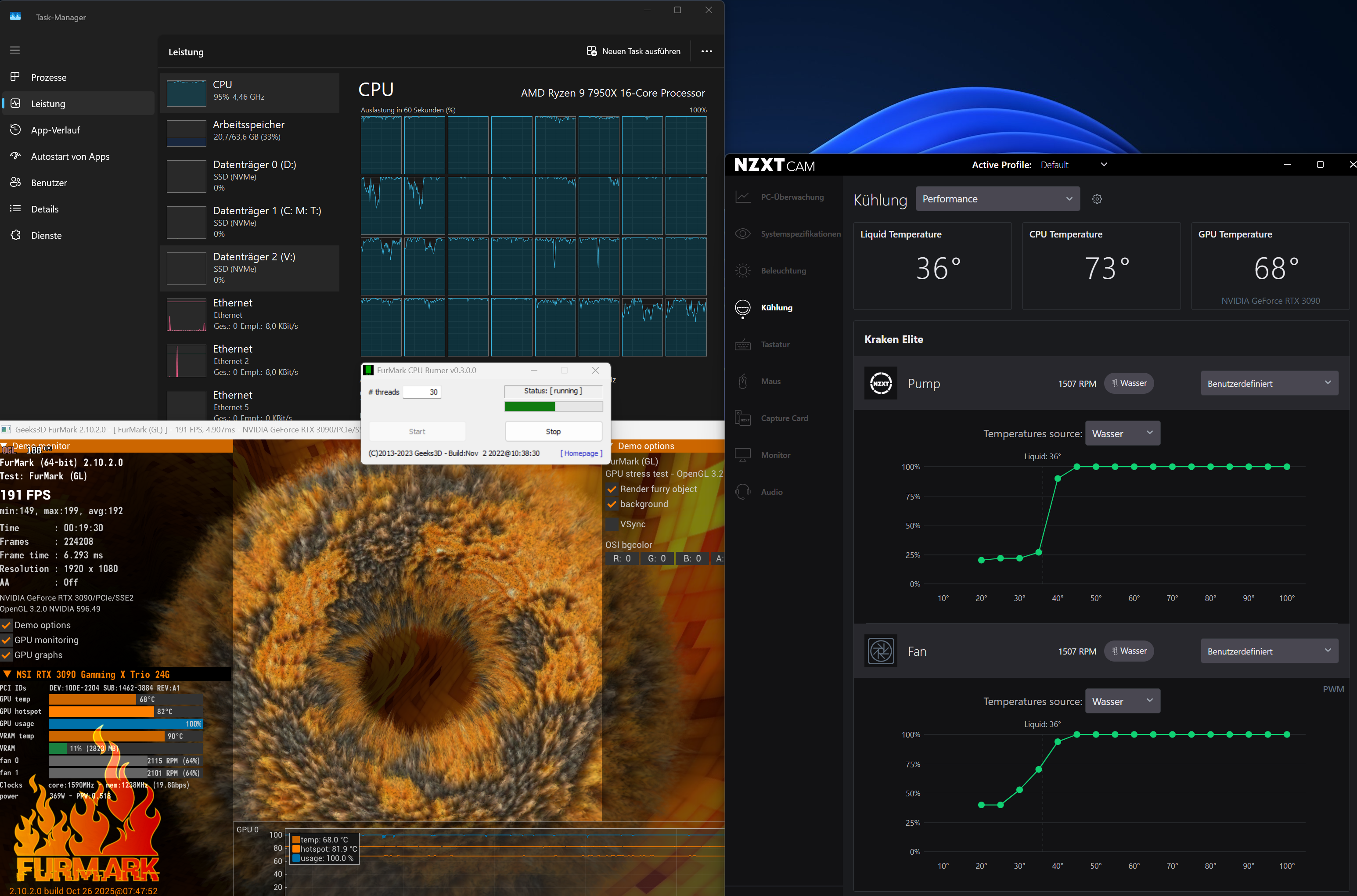

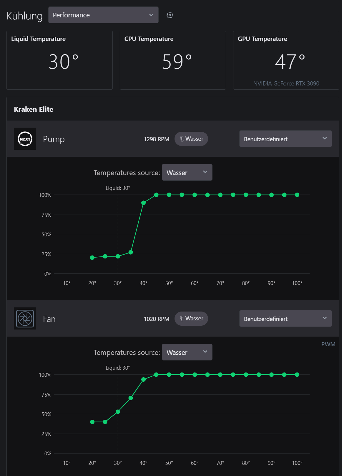

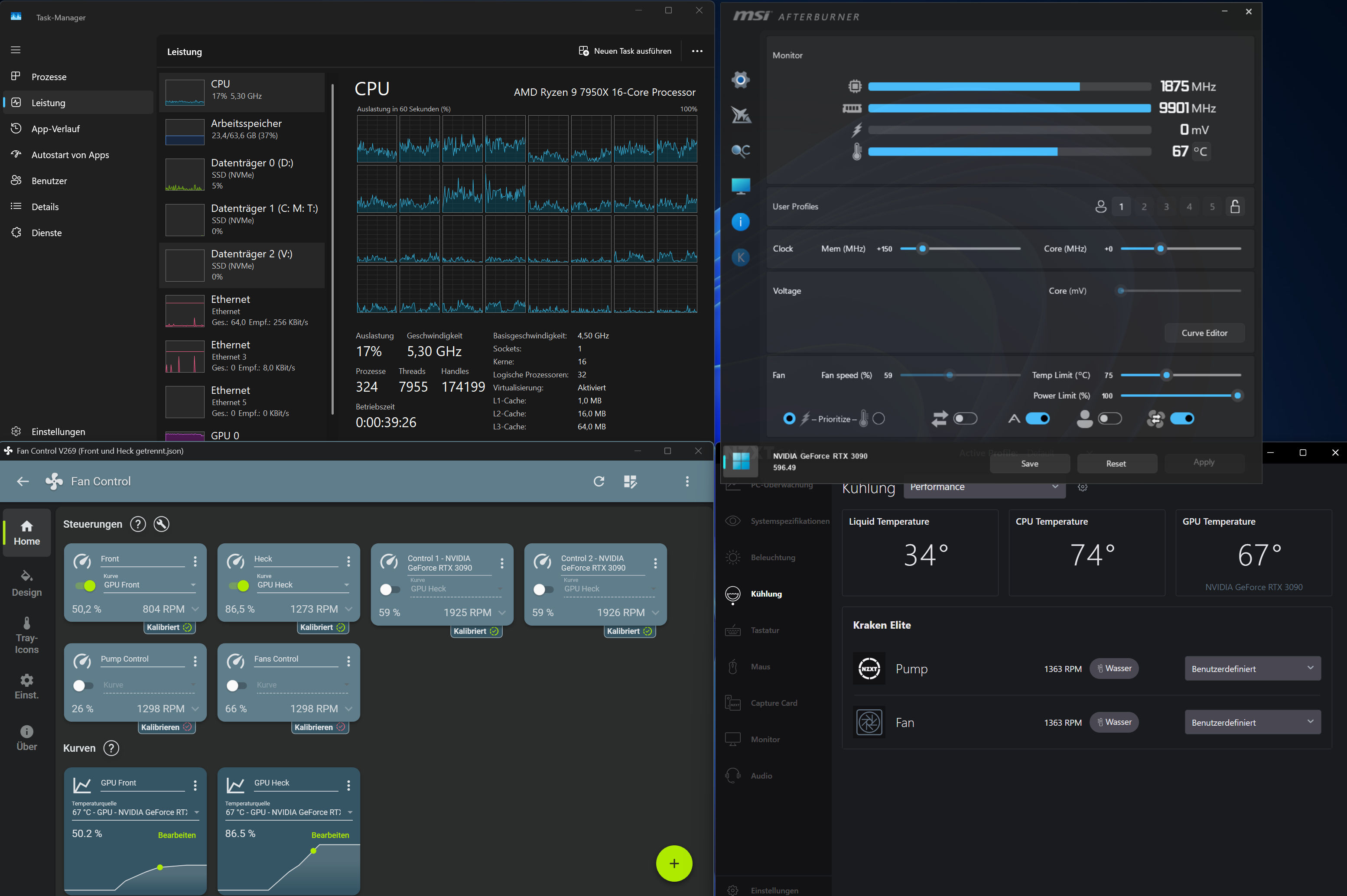

Nur mal so allgemein... so sehen meine Kurven aus (im Sommer). Und das ist der Performance Modus. Der Silent Modus sieht natürlich deutlich entspannter aus. Der Punkt ist, ich regle sowohl Pumpe als auch Wasser nach der Wasser Temp. Screenshot ist von heute, bei 26 Grad Raumtemperatur. Im Winter sinkt die Wasser Temp im Idle deutlich unter 30 Grad.
Irgendwas ist mit deiner AIO faul...
Übrigens: Front und Heck Lüfter laufen im Moment überhaupt nicht. Genau wie die GPU Lüfter. Front, Heck und GPU Lüfter springen erst ab 55 Grad GPU Temp an !

Nach 20 Minuten (CPU auf 105W Begrenz und im Stresstest nur 30 Cores damit für die GPU was übrig bleibt).
Wasser gerade mal 6 Grad wärmer...
