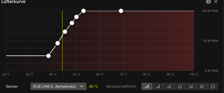

Guten Morgen,
ich habe das Problem dass mein Kühlmitteltemperatur relativ schnell ziemlich warm wird und wollte euch um Tipps bitten wie und ob hier Handlungsbedarf besteht. Das Hauptproblem ist eigentlich dass mir der PC bei meinen Einstellungen einfach zu laut läuft, das ist auch der Grund warum ich mich gerade wieder mit den Einstellungen beschäftige. Der PC steht in einem relativ kleinen Raum der beim spielen sehr schnell auf 25-28 Grad aufgeheizt wird. Die Lüfter sind abhängig von der Kühlmitteltemperatur eingestellt, diese befindet sich aber bereits im Idle bei ca. 40 Grad und steigt beim Spielen relativ schnell auf 50 Grad. Muss ich meine Lüfter bei 50 Grad Kühlmitteltemp. bereits wirklich auf 100% stellen?
nee, kannst die Kurve bei 80°C CPU Temperatur auf 100% stellen oder gar 85°C
dein i7 14700KF hat ein Limit von 100°C, solange Du dieses nicht erreichst, ist alles fein.

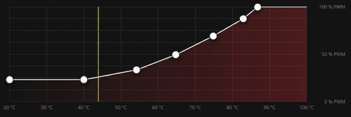

als Beispiel so:
Du kannst ja selbst einstellen, wie hoch die Lüfter bei der jeweiligen Temperatur drehen sollen.
Wenn es Dir zu laut ist, lass sie niedriger drehen, stört dich das Geräusch nicht, stell sie etwas aggressiver ein.
Wichtig ist nur, dass die CPU am Ende keine 100°C erreicht :)
Achte darauf, dass die Wasser-Temp (weit) unter 60°C bleibt.
