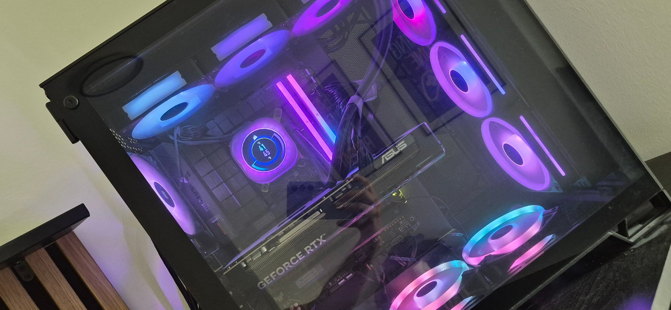

Sorry für die späte Antwort.
Gehäuse: https://www.amazon.de/dp/B0CQ5DQ25W?th=1
Mainboard: https://www.amazon.de/dp/B0BZT9KYNB?th=1
Bin echt am überlegen ob ich Radiatoren der AIO evtl doch vorne oder seitlich als intake montiere um für kühlere Luft zu sorgen. Wie gesagt leider liegt die Idle Wassertemperatur bereits bei 40-42 Grad.
Wie meinst du wie die CPU bestromt ist?

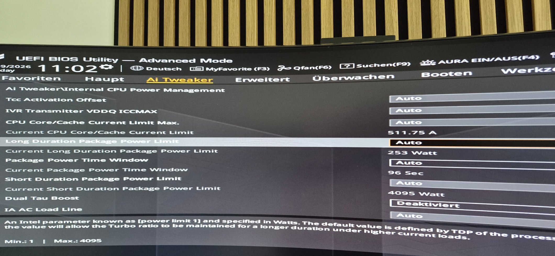

MadDog schrieb:
schau im BIOS / UEFI mal nach den Powerlimit Einstellungen zu dieser CPU an!
Diese sind oft im BIOS falsch / zu hoch eingestellt, dann wird die Möhre extrem heiß.
Ich hab hier alles auf automatisch laufen. Was würdest du hier empfehlen?
Reaktionen: zEtTlAh
die Short Duration auf 4095Watt? Stell diese auf 253Watt und prüfe dann noch mal alles
ggfs. auch Long Duration auf 125Watt
Reaktionen: zEtTlAh
Schöner Build :) Und für mich sieht das alles gut aus. Sehe hier auf den ersten Blick nicht, wieso die Temp relativ hoch ist :(
Luft kann man da auch so gut wie ausschließen.
Das mit der CPU wollte weiter oben jemand wissen. Sowas wie Powerlimits im BIOS zum Beispiel. Wenn die CPU über Spezifikation läuft , wird es ja in der Regel auch wärmer. Aber das ist schon arg.
erledigt. mal sehen ob das was ändert. danke dir!
danke! Ja wie gesagt ich verstehs auch nicht. Der PC ist ja im Prinzip auch sehr kühl. Nun läuft der PC gerade zum Test im idle seit 30 Minuten mit maximaler Lüfterdrehzahl trotzdem geht die Wassertemperatur nicht unter 38 Grad. Vl. ist auch der Kühlmittelsensor der AIO defekt.
lg
