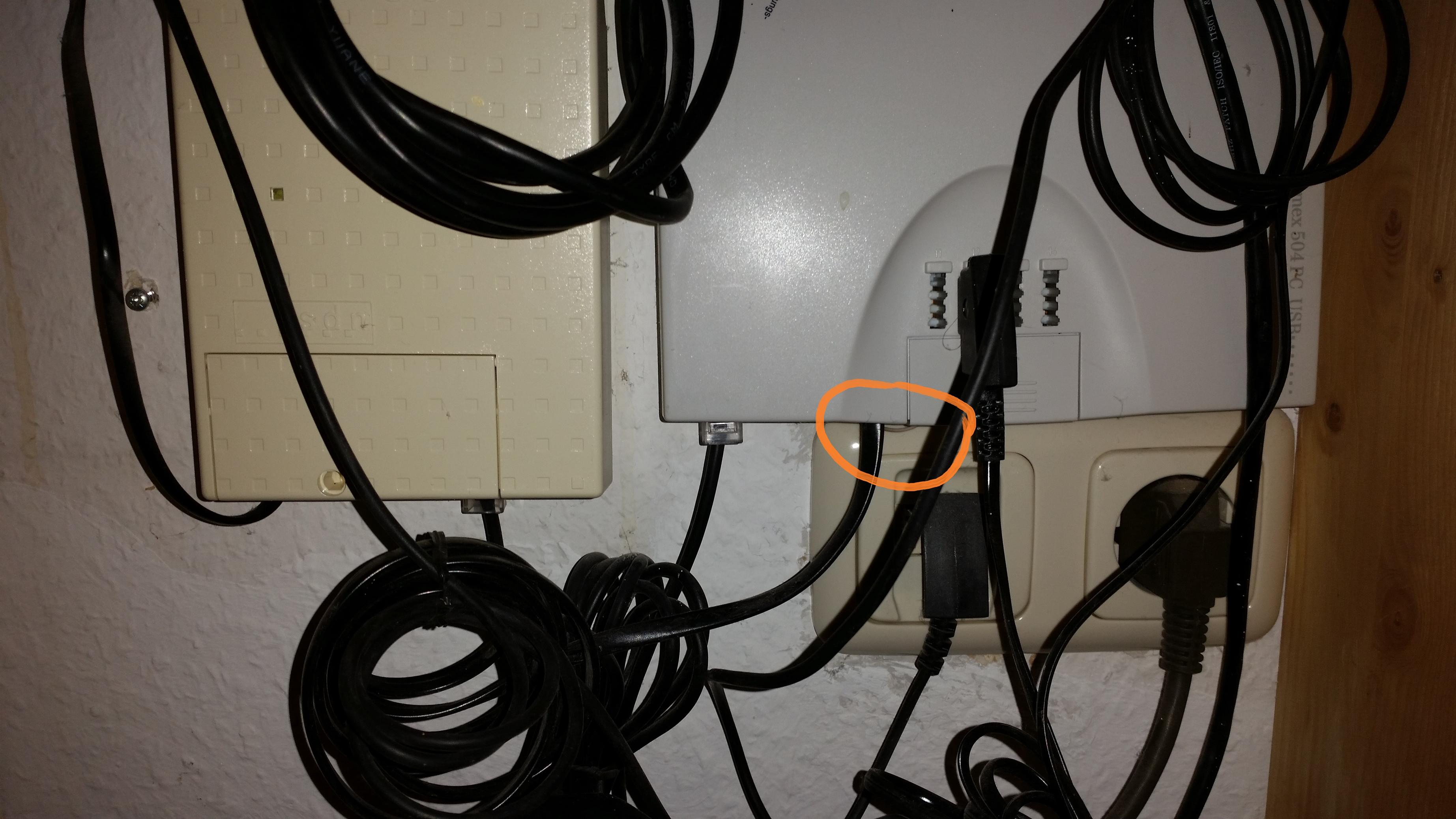

Jetzt die Frage, wie bekomme ich die Fritzbox und das Telefon im Erdgeschoss verbunden. Hier nochmal mit Markierung:
Es gehen jetzt zwei dünne Kabel aus dem Eumex herausdurch in die Wand ins Erdgeschoss. Dort ist eine Analoge Telefondose, an der ein zweites Analoges Telefon angeschlossen ist.
Ist ein Panasonic KX-TCA122EX. Habe das mit dem DECT nicht verstanden. Muss dann garkeine Kabelverbindung ins Erdgeschoss gelegt werden?
VG

Variante 1: Wenn du einen Router mit eingebauter DECT Basisstation kaufst braucht du kein Kabel ins Erdgeschoss zu verlegen und bräuchtest dort nur einen Schnurlos-Hörer mit Ladestation.
Variante 2: Alternativ kannst du an das Telefonkabel das ins Erdgeschoss geht (zwei Adern) einen Stecker basteln und diesen in den Router einstecken sofern selbiger über analoge Telefonanschlüsse verfügt.
Variante 3: Wenn der Router über einen S0 Anschluss verfügt kannst du die Eumex und die daran angeschlossenen Telefone ganz normal weiter verwenden.
Ein Router der alle drei Varianten unterstützen würde wäre z.B. die bereits genannte AVM Fritz!Box 7490.

@Shinkansen, ja die 7490 hat einen S0 Bus und so habe ich es auch bei mir gemacht. Einfach die Box dazwischen gehängt, NTBA und Splitter weg, fertig. Natürlich noch die Box konfiguriert und gut :)
Wenn du wie hier im Topic ließt, dass du auch die TK Anlage (z.B. eure Eumex) einfach weg lassen kannst, bedenke immer, dass die Kabel und auch die Funkstrecke immer entsprechend sein müssen :) Aber so wie es aussieht, hängt an eurer Eumex nur ein Endgerät. Somit könntest du dann auch die Eumex am Ende in die Tonne schieben :D

Ja, die 7490 wäre das aktuelle Topmodell von AVM und verfügt über alle oben genannten Anschlussvarianten.
Man kann dort analoge Telefone einstecken, sie hat eine DECT-Basisstation eingebaut und hat einen S0 Anschluss um eine ISDN-Telefonanlage anschließen zu können.
Nach der Umstellung fallen Splitter und NTBA weg. Der Router wird an die Telefondose angeschlossen und alle weiteren Geräte dann an den Router.
