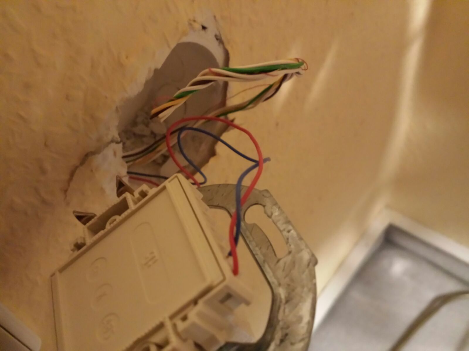

Heimnetzwerk - Umrüstung
Aktuelle Situation:
Vom Hausanschluss gehen fünf 8-adrige Kabel in fünf verschiedene Zimmer. An vier dieser Kabel sind nur 2 Adern an je einer TAE-Telefonbox mit Telefon dran angeschlossen. Das übrige Kabel ist über ein DSL-Splitter mit einem Router(FRITZ!BOX) und einem Telefon verbunden. Die Fritzbox ist nur mit einem PC in diesem Raum mit einem LAN-Kabel verbunden, ansonsten sind alle anderen PCs in den anderen Räumen nur über WLAN zu erreichen. (Die Telefone sind nicht mit der FritzBox verbunden, sondern an den bestehenden TAE-Boxen angeschlossen.)
Diese Sache ist etwas dumm, da die anderen vier Kabel zu den anderen Räumen ja in der Wand liegen, jedoch nicht mit dem Router verbunden sind und somit nicht als Internetkabel zu gebrauchen sind bzw. die Dosen gar nicht dazu funktionieren.
Mein Wunsch für die Veränderung:
Ich möchte, dass die Fritzbox direkt an den Hausanschluss angeschlossen wird. Dann sollen an dieser alle fünf 8-adrige Kabel daran an den LAN-Ports angeschlossen werden. Die fünf TAE-Boxen werden durch RJ45-LAN-Boxen ersetzt und alle 8 Adern werden dort angeschlossen. Dann kann ich alle PCs in den Räumen übers LAN und nicht mehr über WLAN mit der FritzBox verbinden.
Nun ist die Frage, wie ich die Telefone anschließe:
Muss ich dazu neue Telefone kaufen, die man mit Lan anschließen und IP und so ein Quatsch (kenn mich nicht) können?
Oder kann ich einen Adapter von TAE zu Lan finden.
Dann muss ich ja bestimmt in der Fritzbox den Telefonanschluss einrichten.
Wie wird das funktionieren können.
Welche Dinge funktionieren hier nicht bzw. funktionieren so richtig?

Also ich möchte meine TAE-Dosen zu Lan-Dosen umrüsten. Die Kabel in der Wand sind dafür in der Lage.
Nur dann muss ich die Telefone per Lan-Kabel dort anschließen, die im Router an einem "Richtigen"-LanPort stecken, da ich diese Lan-Dose ja auch für den PC benutzen will.
Du kannst auch alles so lassen, wie es ist. Mit dem richtigen Modemrouter kannst Du die vorhandene Kabelinstallation einfach weiter nutzen.
Wenn man jetzt noch weiß, was genau Du da wo angeschlossen hast, dann könnte man auch konkreter helfen.
Entweder sind deine Informationen zu abstrakt oder du hast Dinge vor, die keinen Sinn machen...
Grundsätzlich sind TAE-/Telefonleitungen als Netzwerkleitungen nicht brauchbar, da keine ausreichende Schirmung vorhanden ist... solltest du doch TP-Kabel liegen haben, ist die Frage, von wo nach wo...
So oder so, ist das eine Signalfrage... kommt ein ISDN-Signal an, kann man nur ISDN anschließen, bei Ethernet nur Ethernet... Einfach ein anderer Stecker drauf, ändert daran gar nichts...

So oder so kannst du die Netzwerkdosen an die Wand machen. Bei Telefonen kannst du (wenn nicht ISDN) statt der TAE- auch Western-Stecker (RJ11 oder RJ12) verwenden. Diese sind Kompatibel zu RJ45, genauso wie die ISDN-Kabel. Somit kannst du das Signal normal durch die Leitung jagen... solltest du aber eine Leitung für ISDN und Ethernet brauchen, geht das auch, verringert aber die Bandbreite auf 100MBit, da du dann Shared-Media verwendest und 4 Adern für Ethernet und 4 für ISDN oder eben auch analoge Telefone verwendest... so oder so: Welche FB hast du?

Im Anhang ist ein Foto einer aktuellen Dose. DA möchte ich einen PC anschließen und das Telefon auch. :-)

Nein, im Ernst, bei dem Kabel handelt sich zwar um ein 8-adriges, aber nicht um ein TP-Kabel... nicht einmal UTP... selbst mit viel(!!!) Glück bekommst du hier nur Bandbreiten zwischen 10 und 100 MBit hin und das nicht ohne Unterbrechungen...
Du kannst mit viel Schmackes versuchen da wirklich mit Shared Media zu arbeiten, aber der übliche Effekt ist, dass die die Netzwerkverbindung wegbricht, sobald du den Telefonhörer abnimmst...
Fazit: Das wird nix :)
Wenn tatsächlich Twisted Pair-Kabel in den Wänden liegen
Das glaube ich eben nicht. Die 8-Adrigen Kabel werden normale Telefonkabel sein. Die hatten bei mir auch 8 Adern. Damit ist das Vorhaben des TE schon zum Scheitern verurteilt, denn selbst 100MBit/s wird man nicht störungsfrei über nicht abgeschirmte Kabel schicken können.
Falls es doch Cat5 oder 6 Kabel sein sollten, gebe ich Rome1981 recht.
