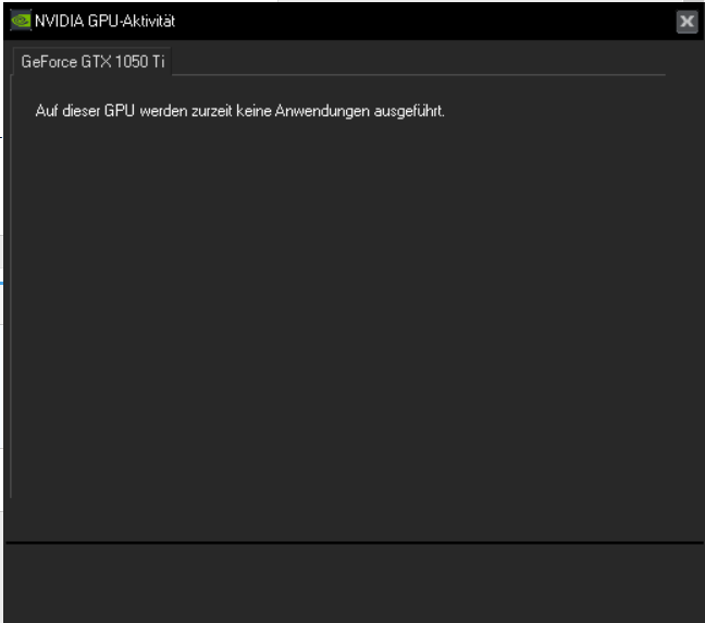

Ich denke, dass auch AMD das schafft. ;)
