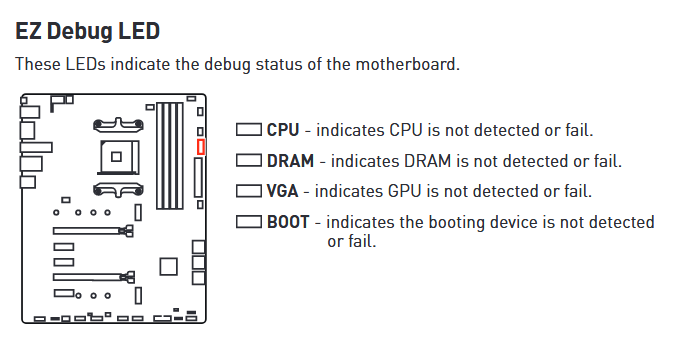

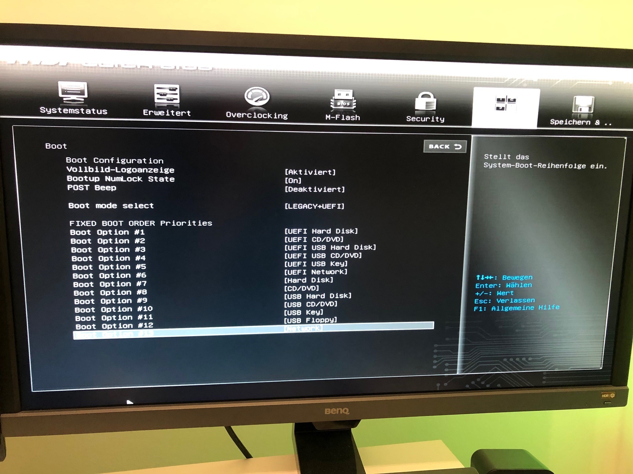

Bei Boot Select von Legacy+UEFI auf nur UEFI umstellen.
Reaktionen: wildgunman
Ok das klappt, wenn ich nur die Boot Select auf UEFi umstelle kann ich vom USB Stick booten und WIndows installieren.

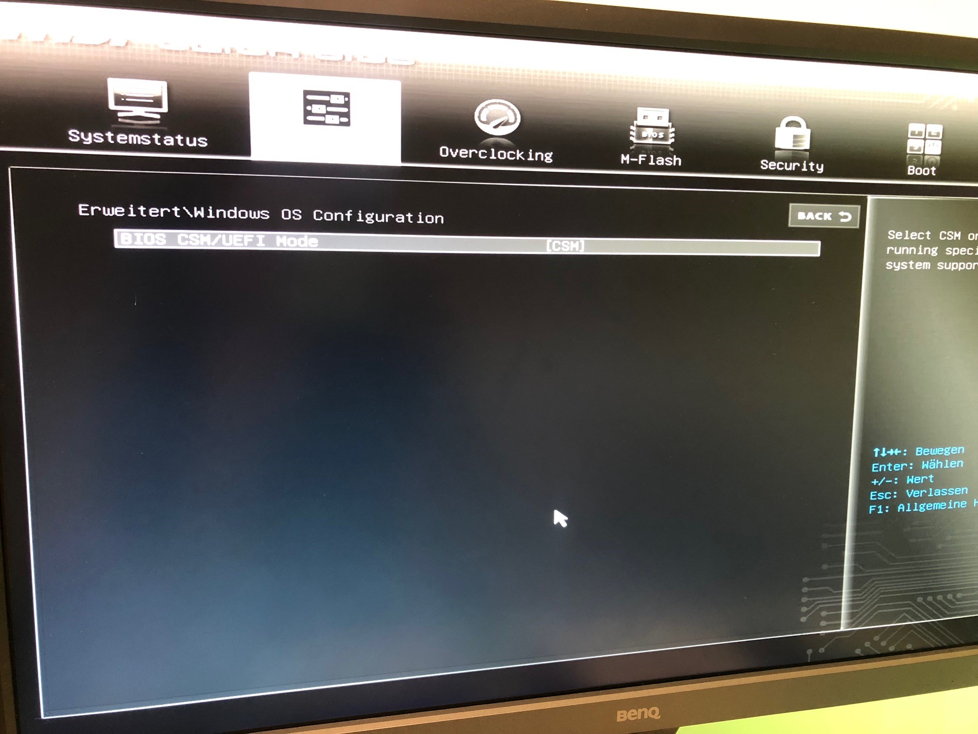

Wenn ich aber im BIOS unter Windows OS config von CFM auf UEFI umstelle crasht das BIOS und ich muss es Resetten.
Weil Deine Installationen so nicht booten können. OK, das Bios sollte nicht komplett hängen bleiben. Ändert aber nichts dran. Booten kannst Du im UEFI Modus nicht. Darum eben der Tipp, Stick booten und Windows neu installieren.
