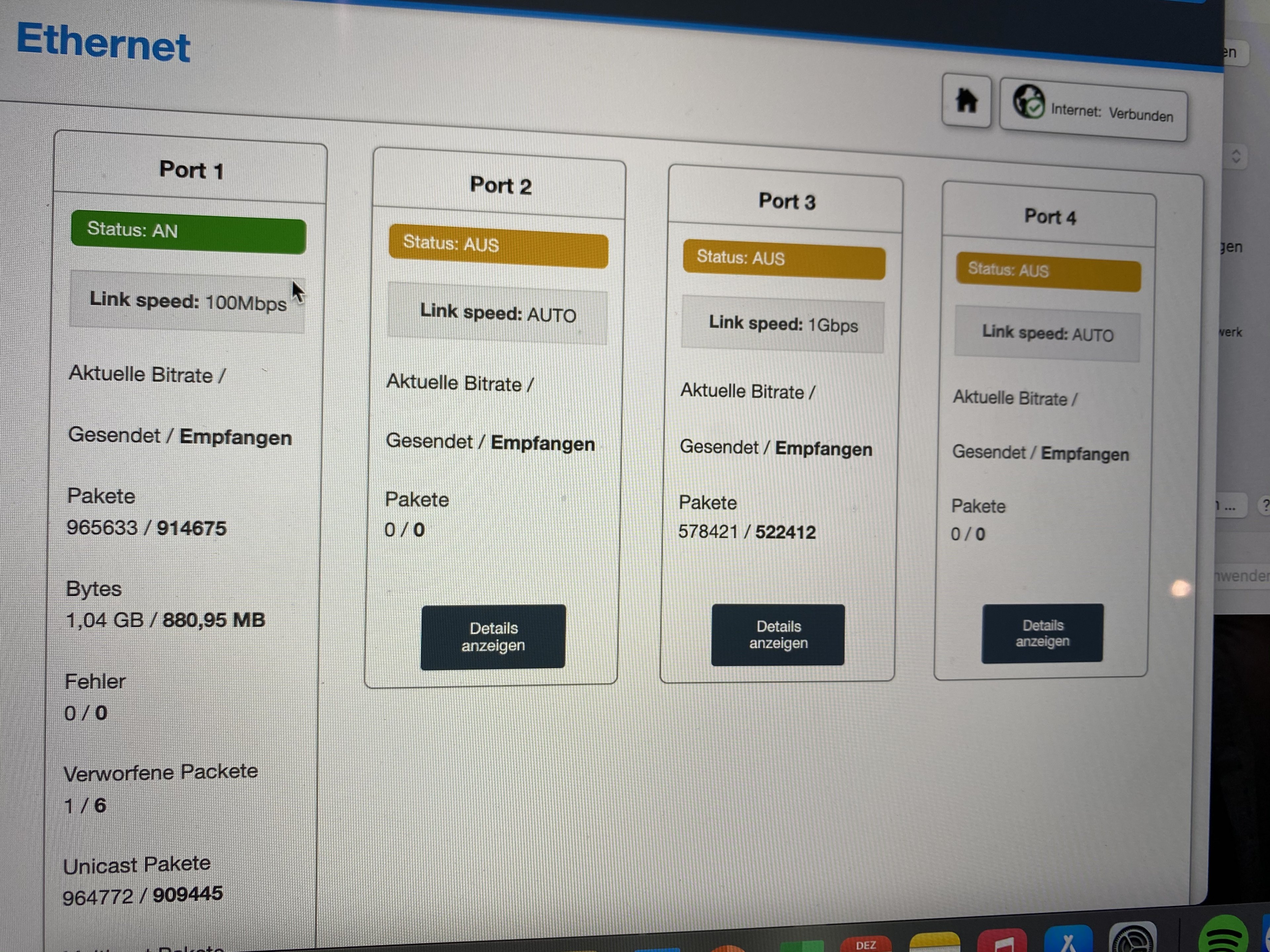

Habe das hier in den Routereinstellungen gefunden.
"Link Speed: 100Mbps" bei Port 1 sagt doch schon alles. Daran hängt vmtl. der Switch?
Stell den mal auf "1 Gbps" wie bei Port 3. oder häng den Switch testweise mal an Port 3

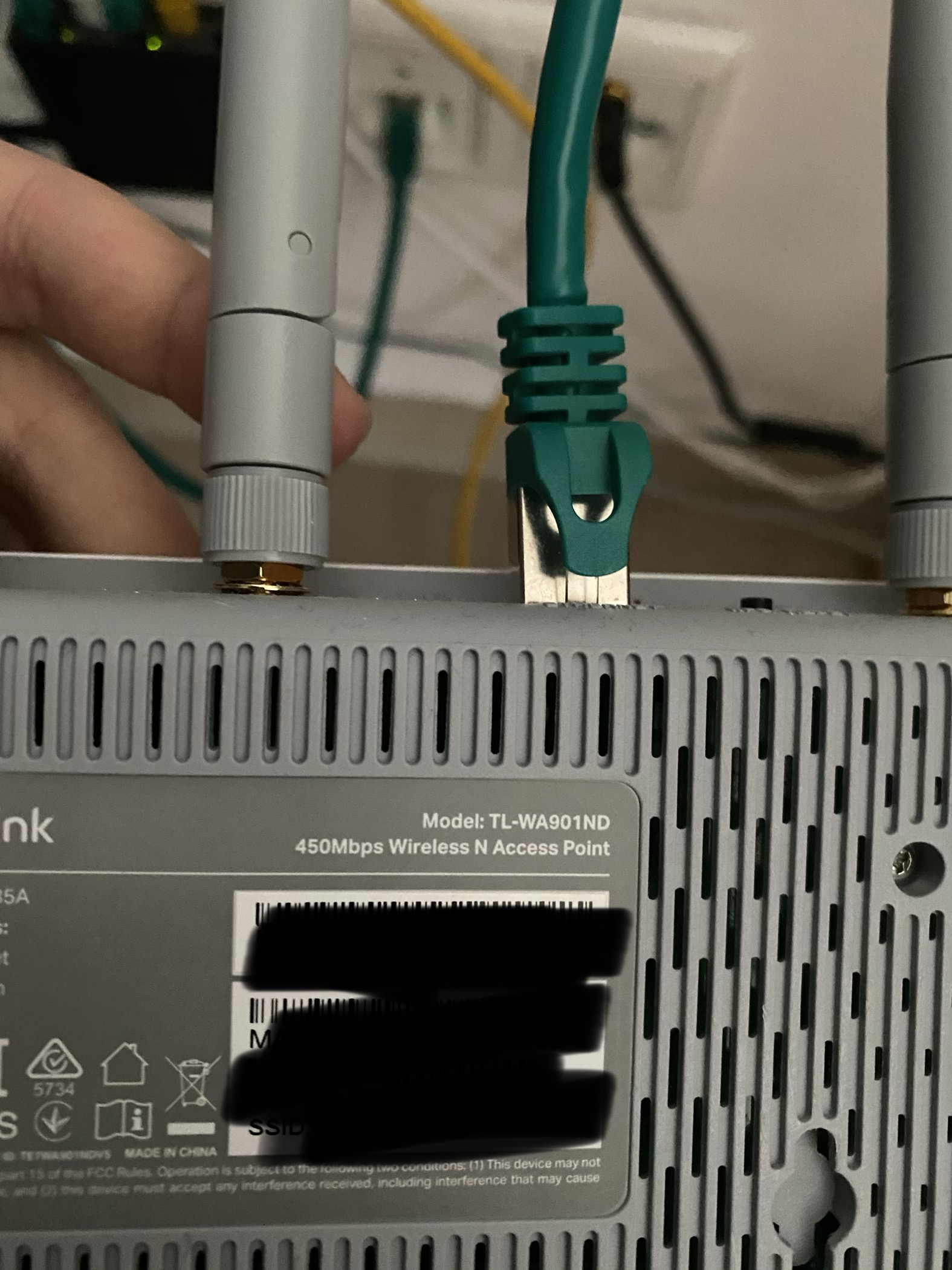

Zwei Dinge:
1) Der TL-WA901ND kann maximal 100 Mbit auf der LAN-Schnittstelle. WLAN-Clients die an diesem Access Point hängen, werden niemals mehr als 100 Mbit Download hinbekommen.
2) Im Screenshot vom Router werden nur 100 Mbit angezeigt. Also auch hier ein Flaschenhals
