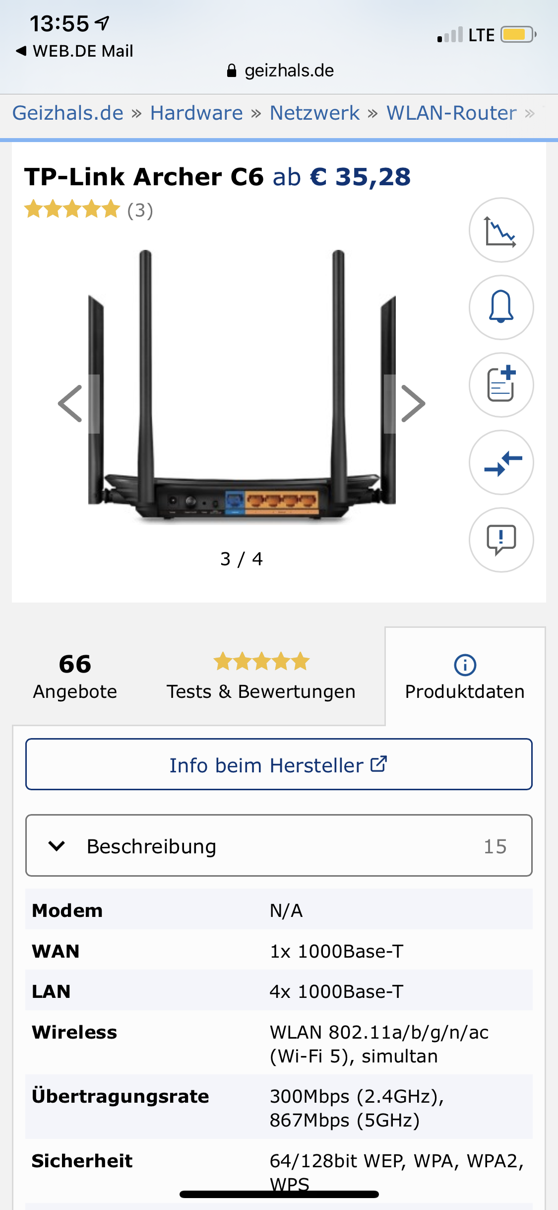

Sehr vorbildlich. Teste doch erstmal deinen alten TP-Link daran. Egal ob der nur 100 MBit LAN kann. Du könntest zumindest die WLAN-Abdeckung testen. Für 40 EUR gäbe es sowas.Maik122 schrieb:habe ein neues Kabel gezogen ( cat7. Dieses kommt ( ein Ende am Router. ALLE 8 Adern) und das andere Ende kommt oben auf eine neue Dose.

Ja, er kann Gigabit. Es ist ein Router, den man auch als AP nutzen kann.
Aber als Hinweis, er kann "nur" Wi-Fi 5 ac. Der nächste TP-Link, der Wi-Fi 6 ax kann, wäre der TP-Link AX10, der aber grob das doppelte kostet und zumindest laut Kommentaren noch unausgereift sein soll. Wi-Fi 6 ax braucht auch Clients (Smartphones, Laptops), die ax können.
Außerdem hast du damit kein sogenanntes "Mesh". Mesh ginge auch ohne ebay-kleinanzeigen bei AVM hier los. Hier als Hinweis, auch "nur" Wi-Fi 6 und doppelt so teuer, dafür Mesh.
Es kommt immer drauf an, was man braucht und was man will. Der TP-Link für 40 EUR ist für sich betrachtet sehr gut. Jetzt kann aber niemand sagen, wie weit er bei dir abdeckt. Und wenn du später mit sogenanntem "Mesh" erweitern möchtest, wäre das eine Sackgasse.

Das ist ein Router, also ein Gerät welches für dich schwieriger zu konfigurieren und teurer ist als ein Access Point.Maik122 schrieb:Ist der den gigabit fähig? Mein Alter Access Point konnte ja nur bis 100 M Bit kann der mehr? Dann würde ich den holen
Weshalb nimmst du nicht ein Produkt aus der genau für deinen Zweck passenden Klasse der APs?

Na, der Witz ist doch, dass reine Accesspoints meist teurer als Router sind, die man im AP-Modus laufen lassen kann. Dein Link zeigt doch genau das Phänomen. Edit: Du beschreibst ein 35 EUR Gerät als teuer und verlinkst Geräte, die ab 50 EUR los gehen? 😉
Im Grunde ist das nur eine Software-Sache ob Router oder AP oder Repeater,... Und die Hersteller liefern halt Geräte, die alles können. Inwiefern hältst du es für schwieriger, einen "Router" als AP einzurichten? Man muss unabhängig vom Modus auf deren Webinterface. Entweder mit manueller IP in Nähe des Geräts oder per DHCP. Dann vergibt man dem Gerät eine zum Hauptrouter passende IP und deaktiviert DHCP. Danach richtet man noch WLAN ein. Einen "Router" setzt man noch in den AP-Modus um kein doppeltes NAT zu haben. Im Grunde wäre ein Router sogar einfacher zu benutzten, indem man ihn per WAN-Port schlicht anstöpselt und fertig. Allerdings ist er dann nicht wunschgemäß im Heimnetz integriert. Aber da Unterscheiden sich Router und AP im Schwierigkeitsgrad der Einrichtung nicht.
