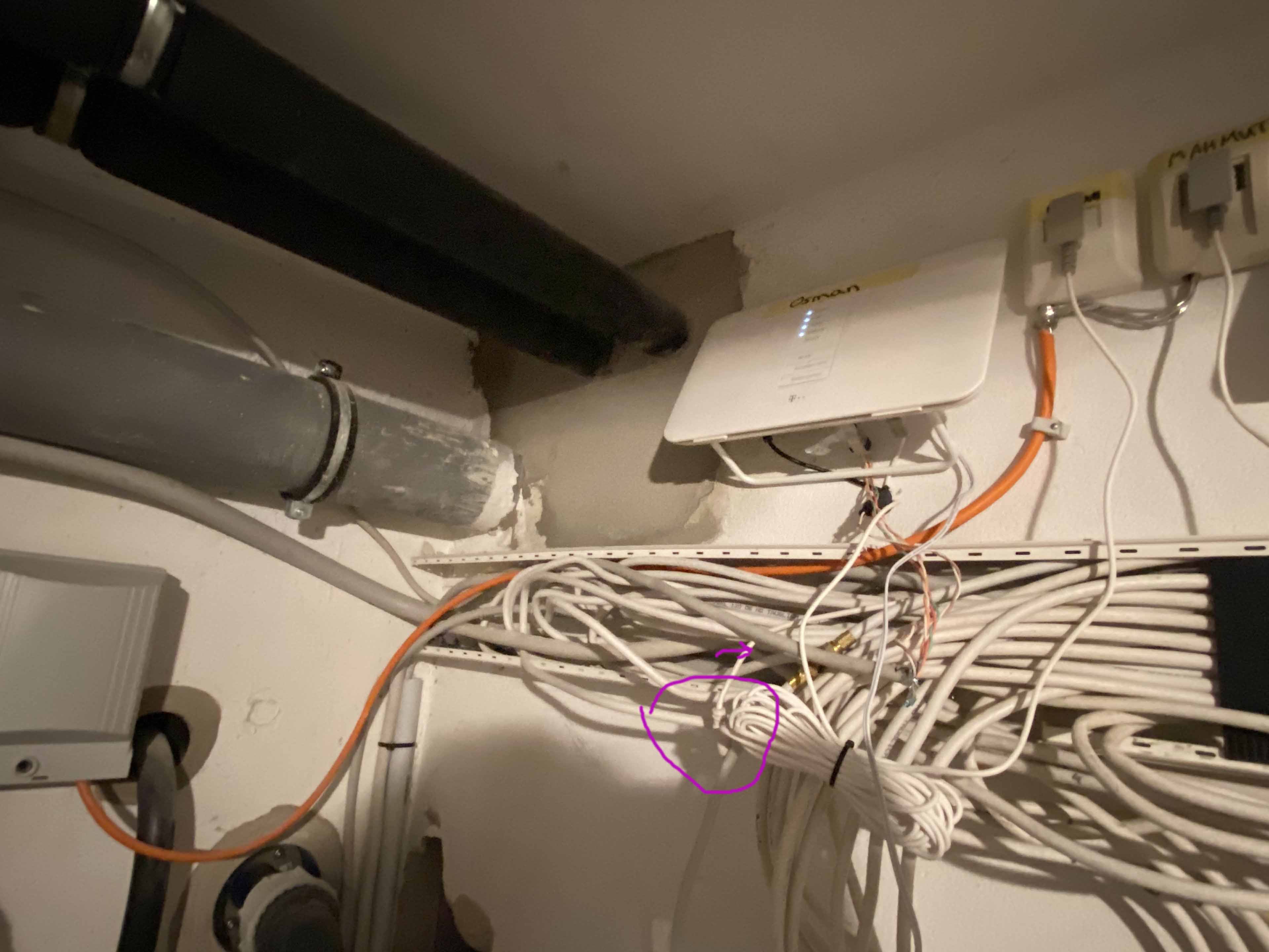

An der Wand hängt der APL mit dem Erdkabel der Telekom. Notdürftig geht dann ein Cat7 (orange) auf 2 TAE-Dosen und letztendlich auf das DSL-Modem des Speedport W724V.
Das Bild muss definitiv alt sein.

Ich sehe am Speedport (Osman) einen scharzen TAE Stecker der mit dem LAN Kabel verbunden ist und einen Keystone LAN Stecker.
Vom erwähnten Router ist nix zu sehen.
Die 2. Leitung zu Mamut ist davon unberührt.
Vermutlich hat TE gar kein DSL sondern hängt bei Osman mit LAN dran. Daher auch keine Erwähnung des Speedport 724.
Aber das wäre dann eine völlig andere Problematik.
Interessant wäre auch der RJ45 Stecker, dessen weisses Kabel bei den goldenen F-Verbinden sich befindet.
Wohin führt der?

Würde das Kabel nicht am Router neu zusammenfrickeln, sondern es zwischen den Dosen (Keller--Erdgeschoss) erst gar nicht aufzuteilen. Wer benötigt denn jetzt oder in Zukunft noch eine Analoge Telefonleitung?
Edit: Ah, ja, jetzt, Das Orange ist die DSL Zuleitung, aufgeteilt auf die beiden TAE. Wenn du jetzt, wie hildefeuer schrieb, auf das gespaltene Ethernetkabel ein Keystone drauf...ah, nein, da ist ja noch DSL. Einfach das DSL Signal mit dem Ethernetkabel ins nächste Geschoss und dort Router an die Dose (mit DSL). Die übrige Verkabelung bleibt so, nur das Telefon wandert dann mit nach oben.

Hier sieht man was alles angeschlossen ist.
Das ist aber kein Sagemcom-Router und kein Anschluss von "Deutsche Glasfaser". Das ist ein Speedport 724 an einem DSL-Anschluss. Vom APL/HÜP geht das orange-farbene Kabel zur linken Telefondose (TAE), von da in den DSL-Port des Speedports. Von da geht das pfuschige Netzwerkkabel weg. ("Pfuschig", weil ja irgendwie nur 100 MBit ankommen und gar nicht alle Drähte benutzt werden.)
Die rechte Telefondose "Mammut" wirft Fragen auf. Genau wie Glasfaser oder DSL oder Telekom/Speedport oder Deutsche Glasfaser.

Also Mahmut und Osman werden scheinbar mit einem Cat Kabel an den Hausanschlusskasten verbunden in dem Bild. Das wird einem Zweifamilienhaus durchaus mal so gemacht.
Da wäre es aber kein Problem gewesen, die Leitung hoch zu ziehen. Hab ich bei mir auch gemacht. TAE von der Telekom unten und das über cat7 auf ne weitere nach oben ins Wohnzimmer. So kann ich die Box da hin packen wo ich will aktuell im Wohnzimmer und wenn ich das mal nicht mehr will habe ich ne zusätzliche Cat Dose.

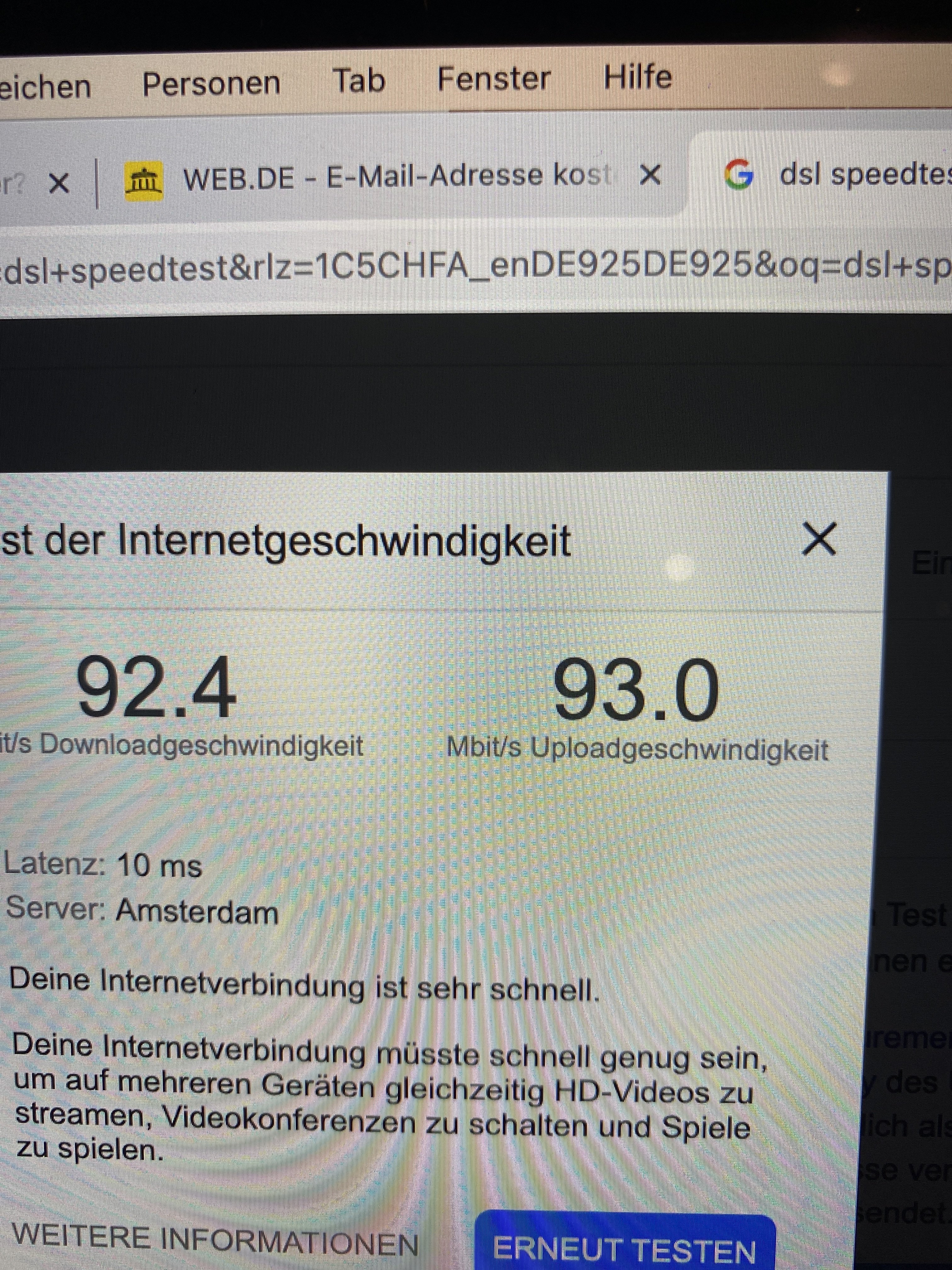

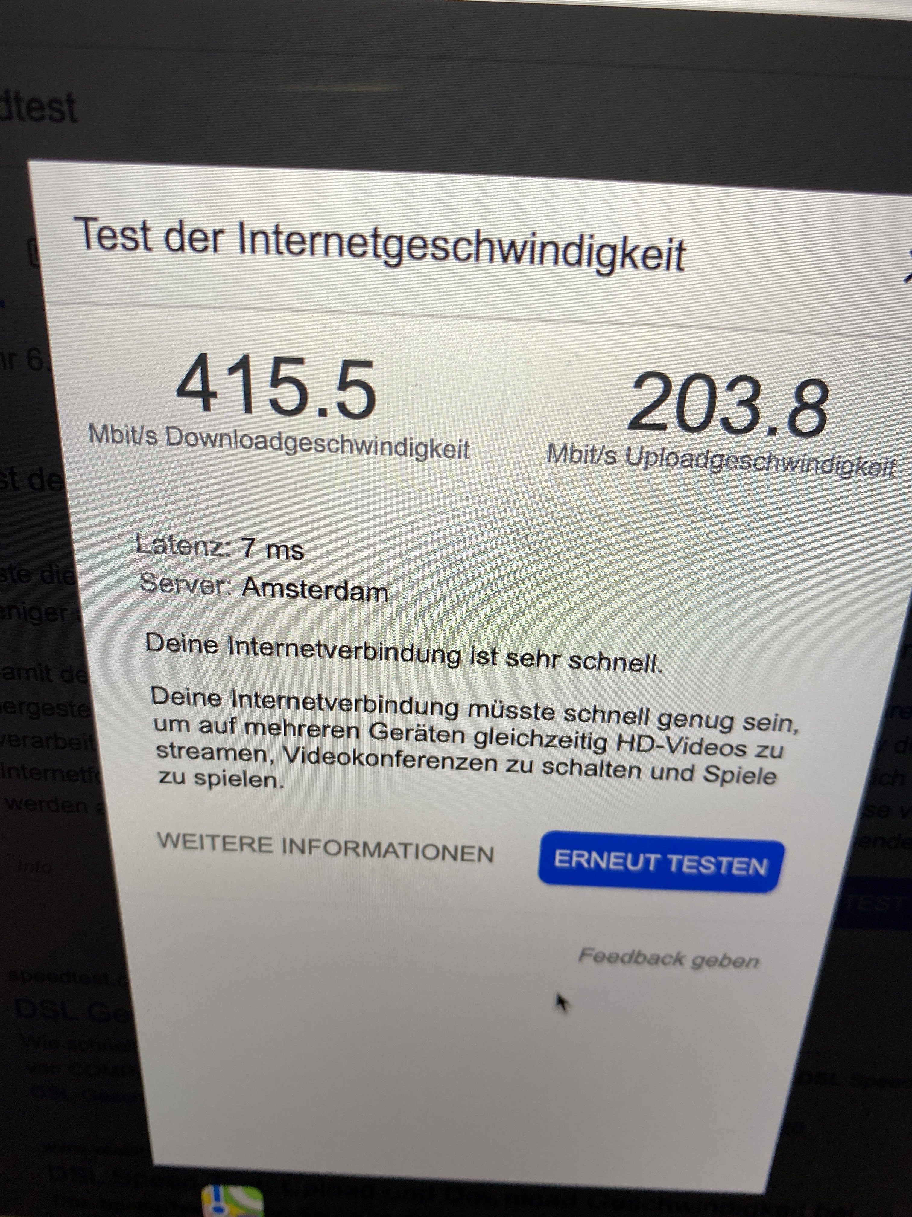

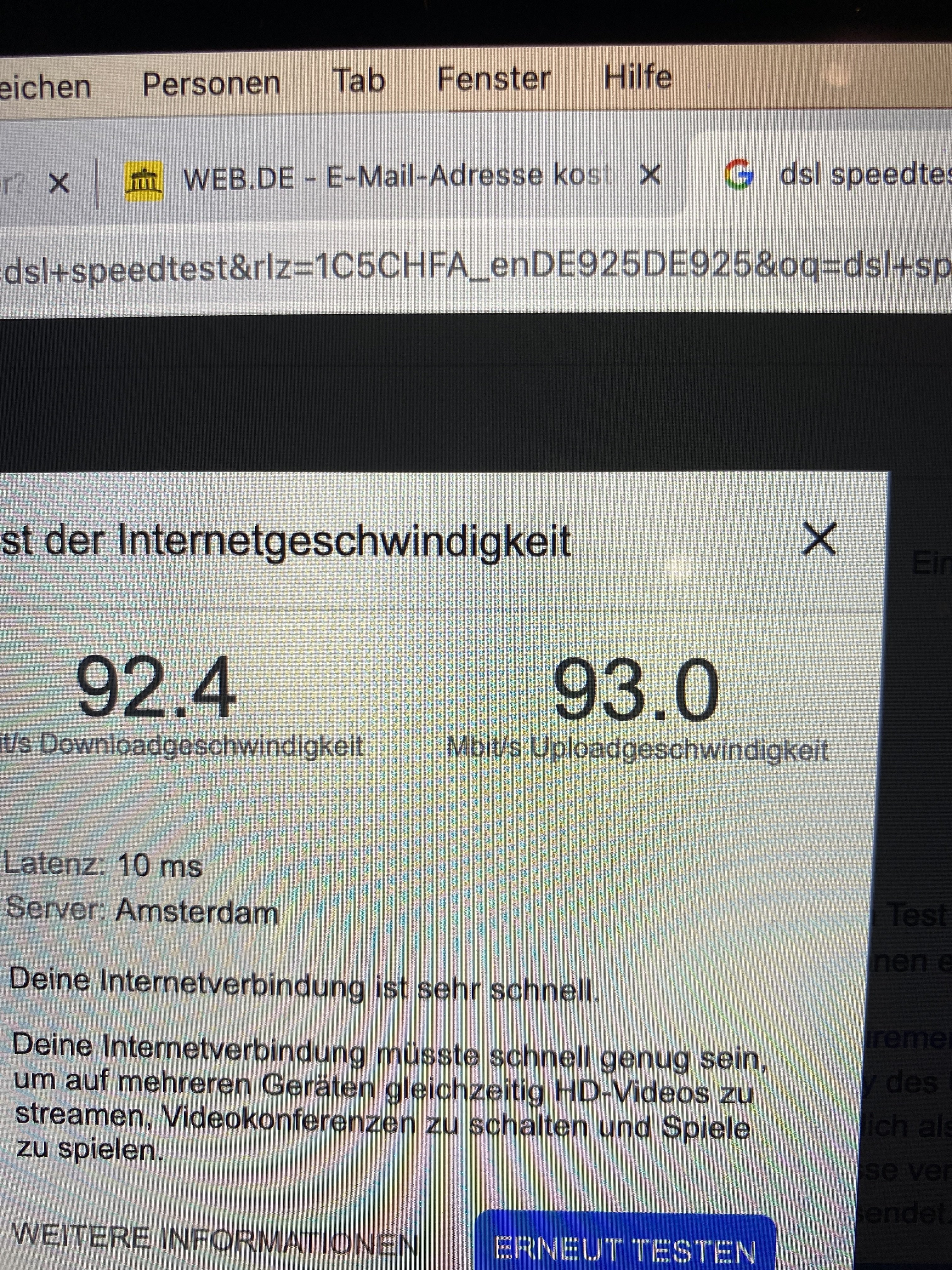

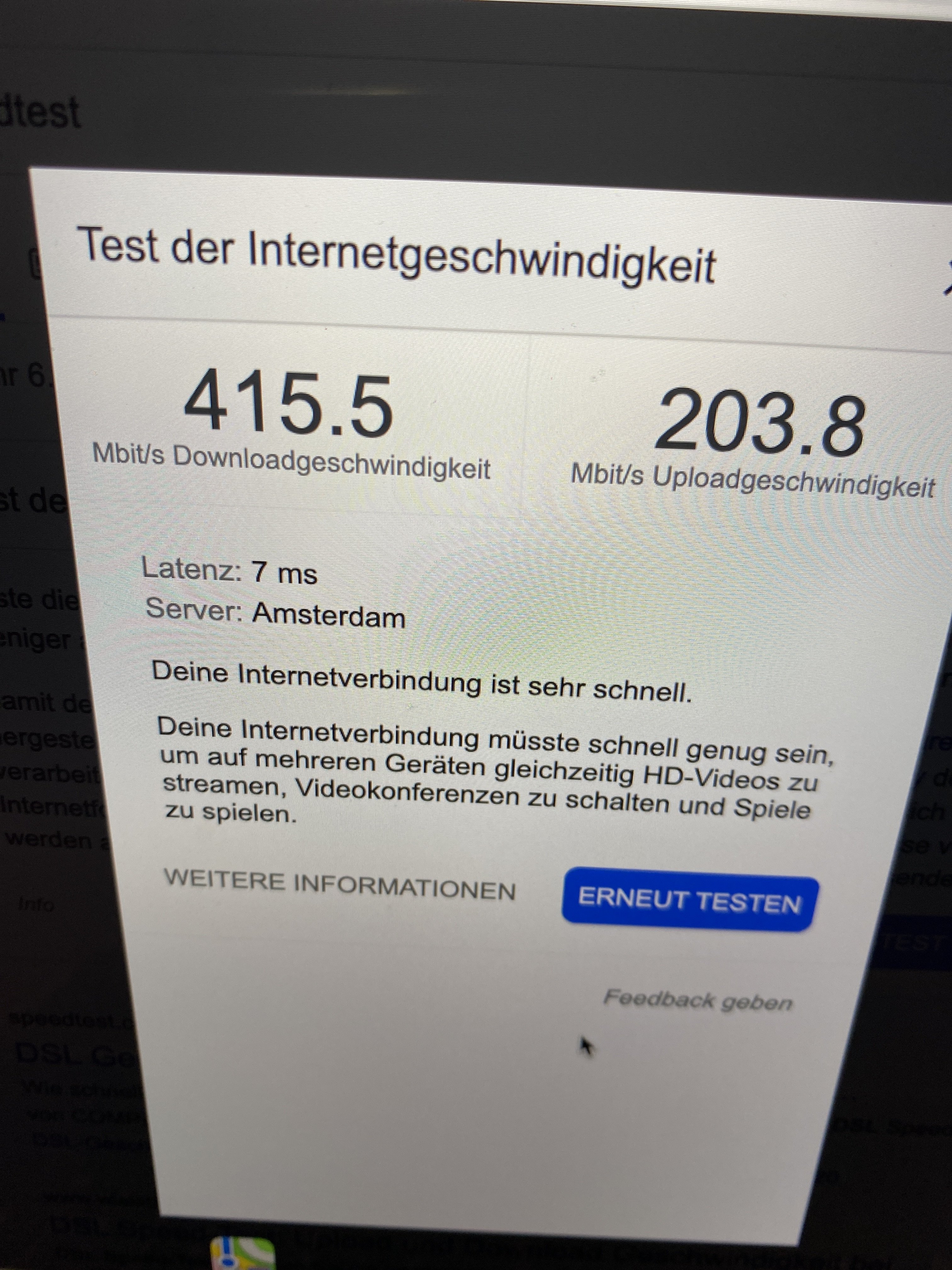

Hallo in die Runde. Ich habe heute mein LAN Kabel erhalten und den mal vom Router im Keller in den Switch oben gesteckt und einen Speedtest am switch gemacht. Es kamen ca 350Mbps an. Dann habe ich mal die Verbindung zwischen einer beliebigen Netzwerkdose im Haus und Laptop gelacht und es kamen wieder nur 100Mbps an. Habt ihr einen Vorschlag
Das ist wenn ich am switch teste
Ja, Hausverkabelung korrigieren lassen bzw. aufrüsten auf 1GBit. Vom Fachman. Oder du machst es wie mit der ersten Kabelstrecke, einfach neues Patchkabel entsprechender Länge und die Geräte ohne Dosen und Wandleitung.
