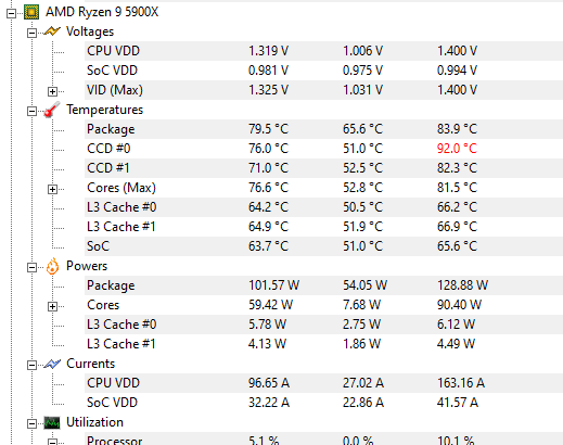

Hallo Zusammen,
ich habe mir vor ein paar Monaten den Ryzen 5900x geholt. Dazu den be quiet! Dark Rock Slim Tower Kühler. Der scheint aber
entweder zu schwach zu sein oder evtl. gibts Probleme mit der WLP, denn die Temperaturen beim Videoschnitt sind schon ziemlich hoch.
Jetzt überlege ich, ob ich mir nicht so eine AIO Wasserkühlung zulegen soll. Als Gehäuse habe ich das MSI MPG Sekira 100R mit Sichtfenster Midi Tower. Ich glaube, da sollte genügend Platz dafür sein.
Ich kenne mich allerdings mit Wasserkühlungssystemen nicht wirklich aus. Daher hätte ich dazu ein paar Fragen:
  • Welche AIO ist empfehlenswert? Vielleicht nicht unbedingt zu teuer
  • Muss ich dazu wieder das Mainboard ausbauen, um irgendwie unten Halterungen oder ähnliches anzubringen?
  • Ist es eine große Bastelarbeit? Ich bin handwerklich sehr ungeschickt :)
  • Sind diese Systeme Wartungsfrei oder muss man da Wasser nachfüllen?
Unten ein Screenshot meiner Temperaturen aktuell beim Rendern.
Grüße und Danke im Voraus.
90°C sind das Ziel eines Boosts von Zen 3.

Die Temperaturen sind nicht zu hoch.
Wenn keine Probleme auftreten, gibt es auch kein Handlungsbedarf.
Und bevor du dir ne olle AiO anlachst würde ich eher auf etwas Takt oder Spannung bei der CPU verzichten.

Eine AIO kann(!) sicher dabei helfen, dass deine CPU den höheren Boost länger stabil hält und dabei ggfs. sogar etwas kühler läuft. Wenn du aber wirklich die 12 Kerne mit deinen Anwendungen ausnutzt, wirst du auch mit der AIO keine besseren Temperaturen haben.
Das Problem ist nämlich gar nicht die fehlende Kühlleistung, sondern die Tatsache, dass sie über eine sehr kleine Fläche abfließen muss.
Um es anders auszudrücken: Der Flaschenhals ist nicht der IHS oder die darauf sitzende Kühlung, sondern der bzw. im Falle des 5900X die beiden Dies.

Die Temps sind norumal und unbedenklich.
Wenn dich das stört, kannst Du das Powerlimit etwas absenken.
Von Curve Spielereien würde ich abraten, da dass instalbil werden ohne dass es gleich auffällt.
Ok, verstehe. Auf deutsch heißt das also, dass ich daran nicht wirklich was ändern kann und auch nicht muss?

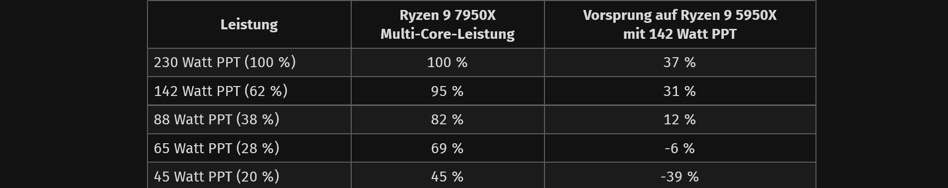

1)
https://www.computerbase.de/artikel/prozessoren/ryzen-7000-65-watt-test.82790/
2)
Zen4 / Raptor Lake @ 88w
3)
Was ist hier zu sehen?
  • Der 7950x rechnet bei 28% Verbrauch fast so schnell wie der dicke 5950x.
  • Mit 142w rechnet er 31% schneller als der 5950x.
  • Oberhalb von 150w skaliert quasi nichts mehr.
