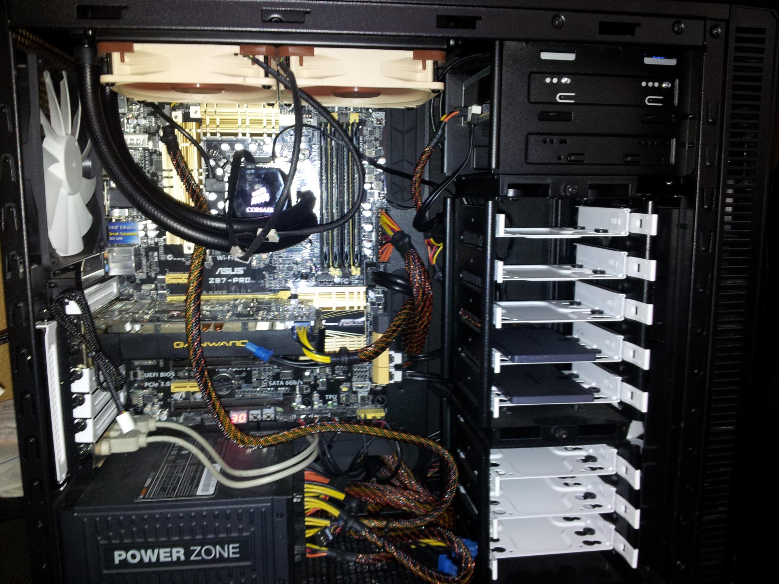

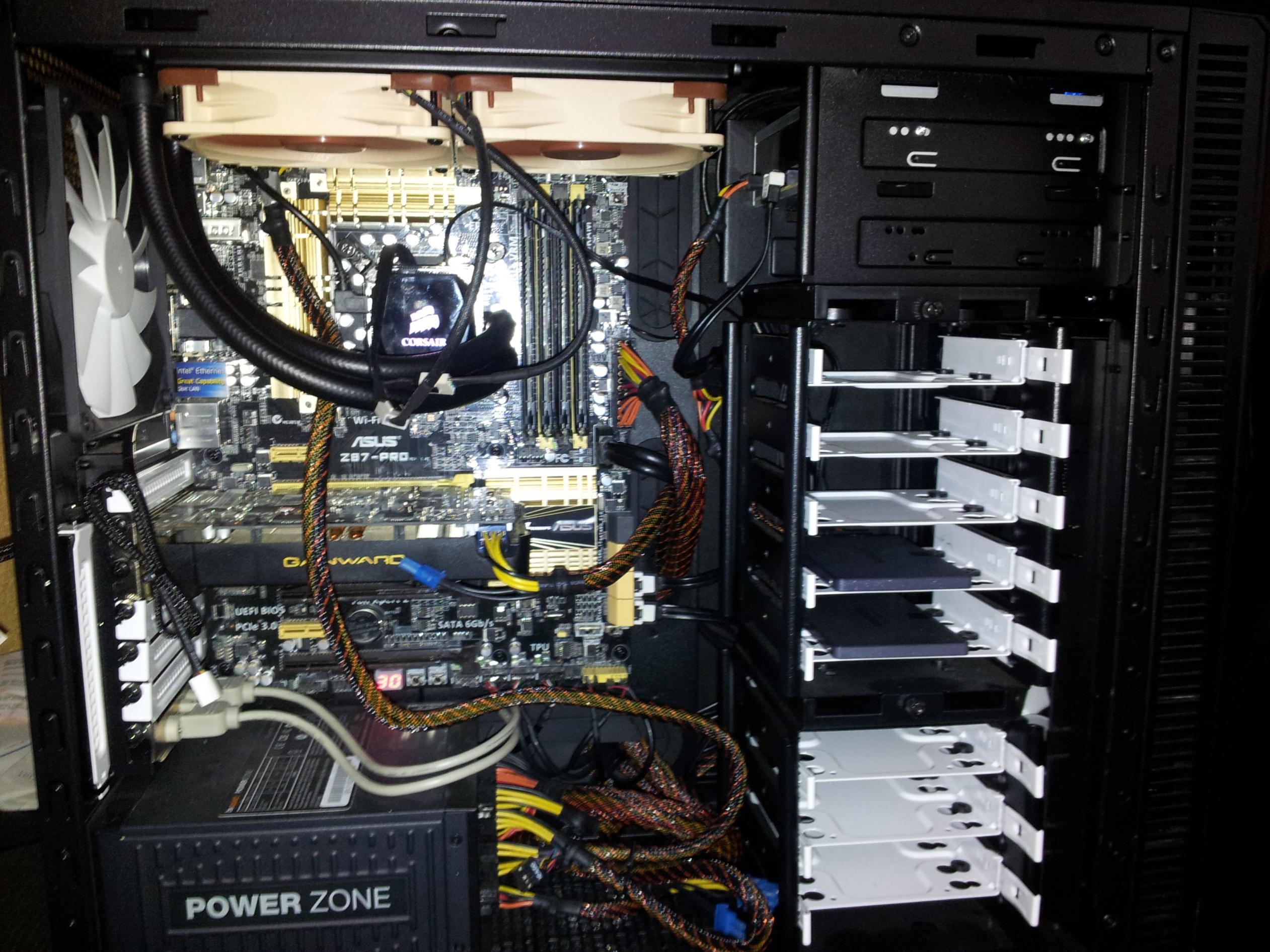

Vielleicht schaffst du es auf 70° zu kommen, mit einer AIO Wakü, wenn die Luftzirkulation in deinem Gehäuse optimiert wird, besonders wenn so ein Monster wie die R290 drin ist.
Ich hab mit meinem i5 4670k @ 4,4 mit 1,2 Volt bei niedrigen Drehzahlumdrehungen (750U/min, ca 25° C Umgebungstemperatur, prime 95 ) max 71°C.

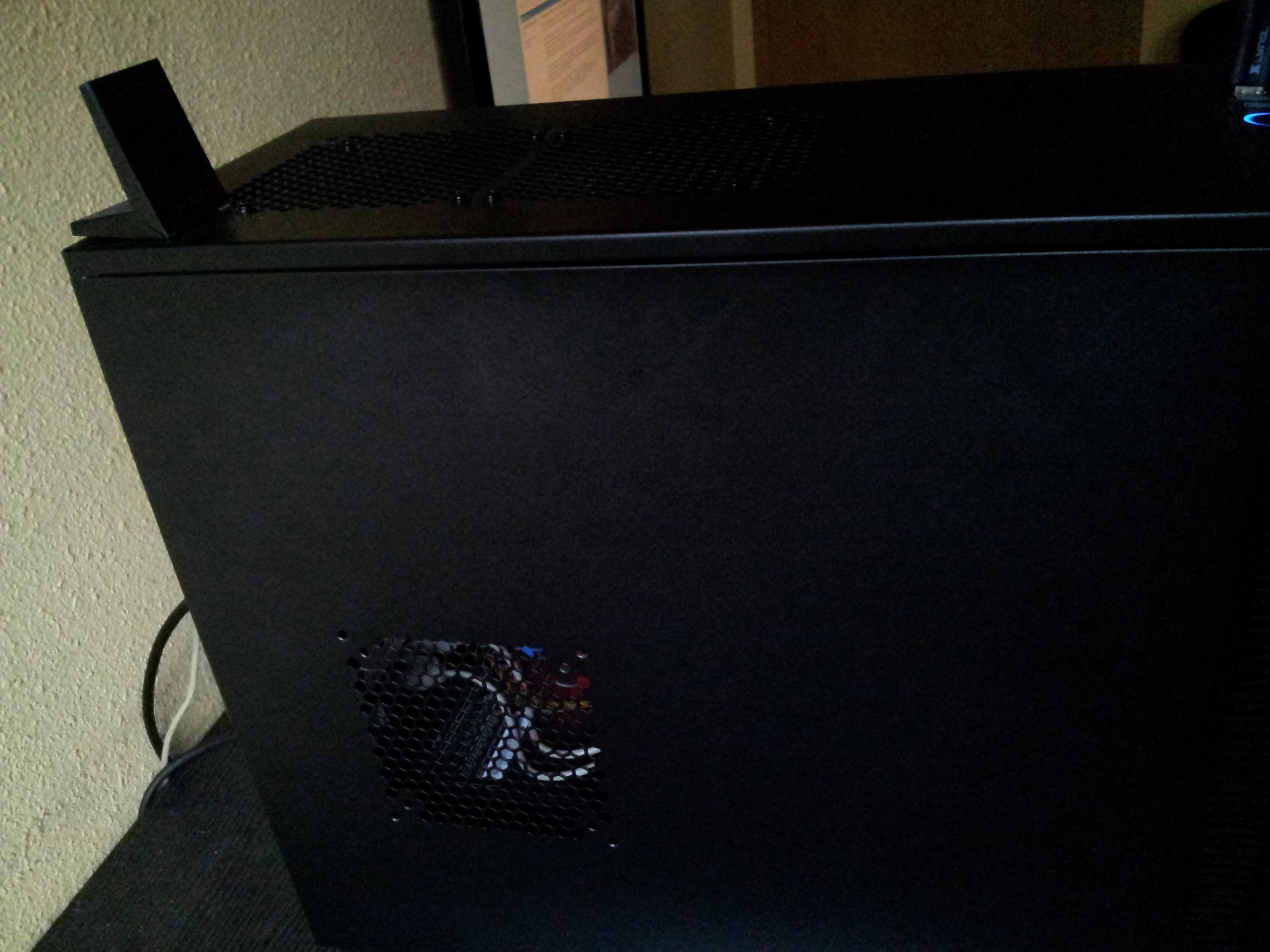

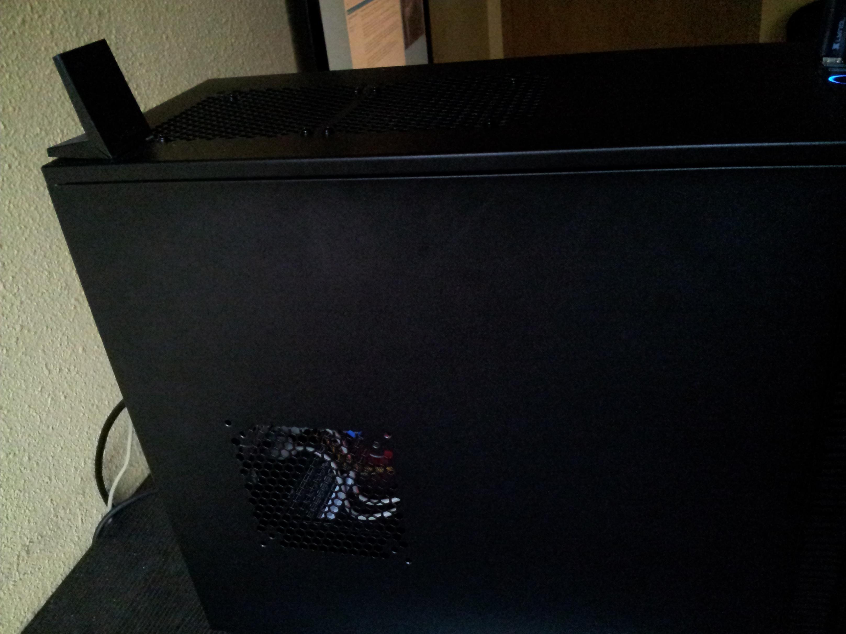

Wobei bei meinem Fractal Define R4 Gehäuse die Warme Luft, auch von den anderen Komponenten wie Grafikkarte, direkt oben ausströmt. Die Luft wird von der Öffnung der Seitenwand angesaugt, auf der Ebene wo auch die Grafikkarte die Luft bekommt. Ich find das optimal.
Bedenke auch, dass AIO Waküs nicht die leisesten sind, gemeint ist damit die Pumpe und nicht die Lüfter. Ich höre zwar normalerweise nichts, aber wenn es Nacht ist ertönt ein leises fiepen, gekoppelt mit leichten Vibrationen die von der Pumpe generiert werden. Die Pumpe kannst du eben bei AIO Waküs nicht entkoppeln, weil sie meistens direkt im Kühler verbaut sind.
Luftzirkulation finde ich beim Fractal Define R4 + Corsair Hydro H100i genial.
Ich habe nur 2 leise Noctua Lüfter am Laufen, sonst nichts und das reicht vollkommen aus.
Ich frag mich eh was die Leute immer mit mehr Gehäuselüfter und noch mehr Gehäuselüfter haben.
Man kann, wenn man ein gutes Gehäuse hat, sich die ganze Frimelei sparen.
So sieht es bspw. bei mir aus:
