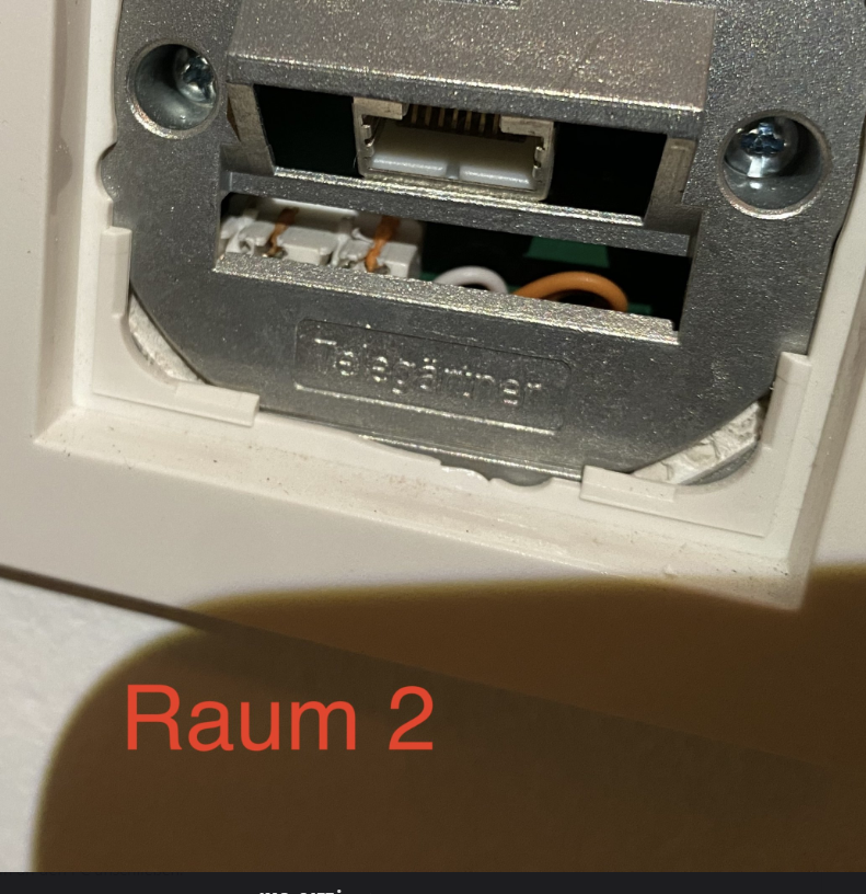

@CompuMedic Und dass die Dosen nicht als LAN-Dosen gepatcht sind, seht ihr genau WO?
Ich sehe nur die untere Schiene, wo 4 Litzen aufgeklemmt sind. Die obere Schiene, (wo die restlichen 4 sein sollten/könnten,) ist doch hinter dem Blech auf dem Foto gar nicht erkennbar.
Ich halte den Ansatz von Langi1 für deutlich sinnvoller...
Mit einem Netzwerktester wäre dss natürlich auch in ein paar Minuten geklärt...aber den hat der TE offenbar ja nicht.

CompuMedic schrieb:
Die gezeigten Dosen sind nicht als Lan-Dosen gepatcht. Das kann nicht funktionieren. Es sind nur 4 Kabel-Litzen angeschlossen. Lan.benötigt 4 Doppeladern, also 8 Litzen.
Da liegst du schon mal doppelt falsch.
  • (Fast) Ethernet benötigt nur 4 Adern. 8 Adern sind nur für Gbit notwendig
  • die Klemmleiste für die anderen 4 Adern befindet sich oben, die kannst du ohne öffnen der Dose gar nicht sehen.
Wenn hier gar keine Verbindung zustande kommt, dann besteht entweder gar keine Verbindung zwischen Dosen oder es scheitert wegen fehlerhafter Belegung bereits eine Verbindung über 4 Adern.
Reaktionen: Ryuzakix3, them00n und DevD2016

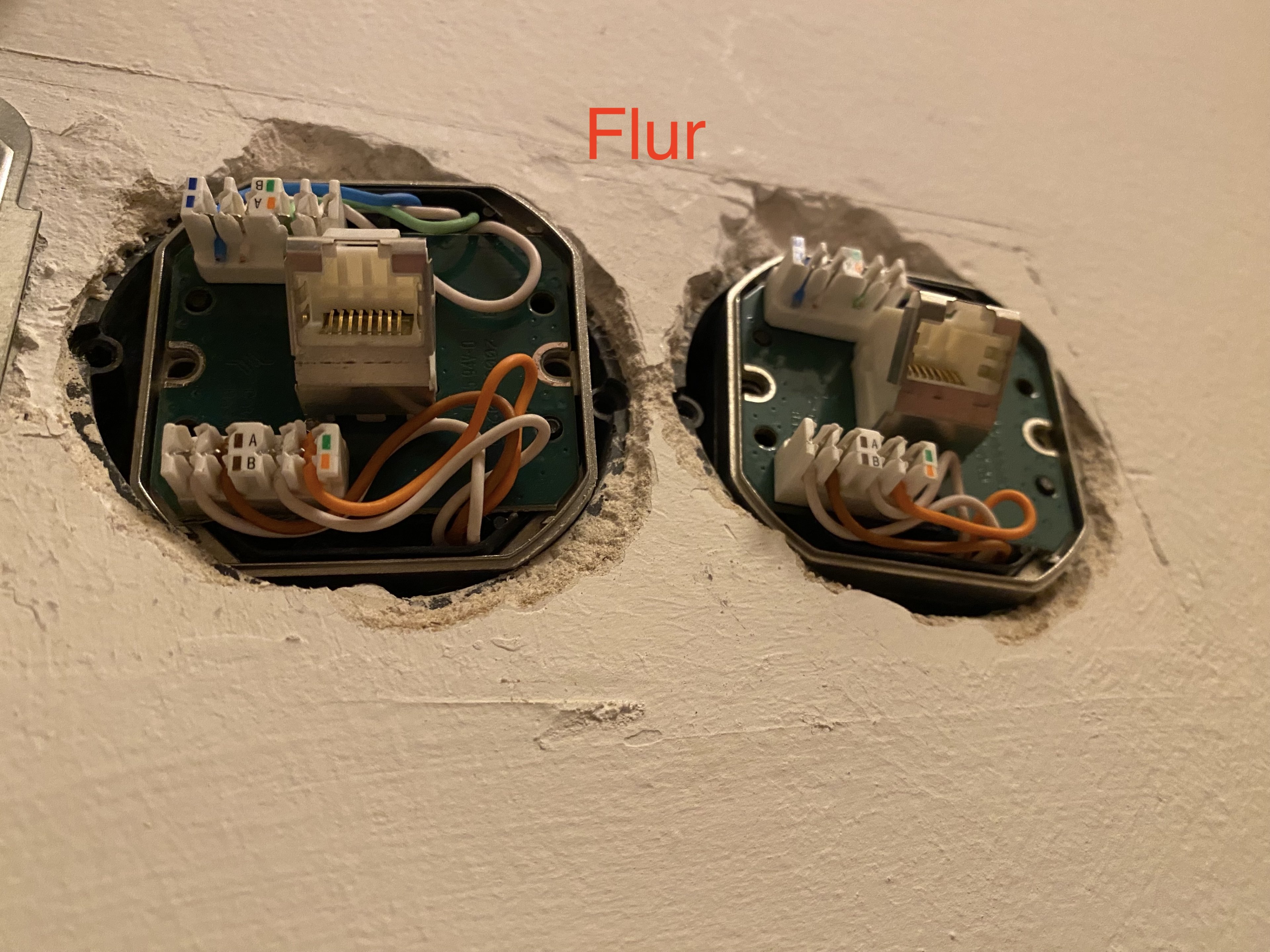

Orange Pin 2 sieht schon mal niO aus. == nicht sauber aufgelegt == nix Verbindung.

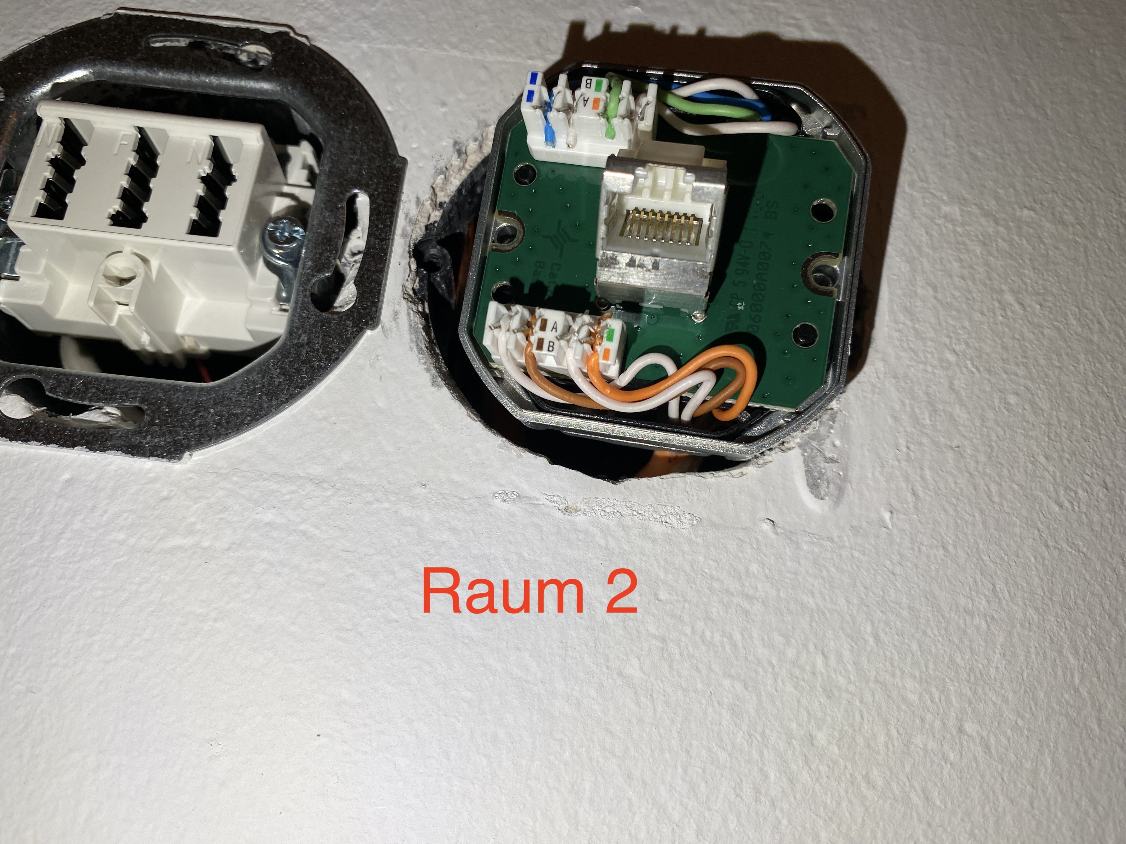

Hier die aufgeschraubten Dosen. Es sind 8 Litzen, richtig? Also doch LAN? Von Raum 1 funktioniert die LAN Verbindung ja auch in den Flur.
@Langi1 patchkabel im Flur + Computer in Raum 2 habe ich schon getestet. Erfolglos. Sowohl mit normalem als auch gekreuztem Kabel.
Powerline bring mir leider nichts, weil ich auch Sonos Boxen habe....

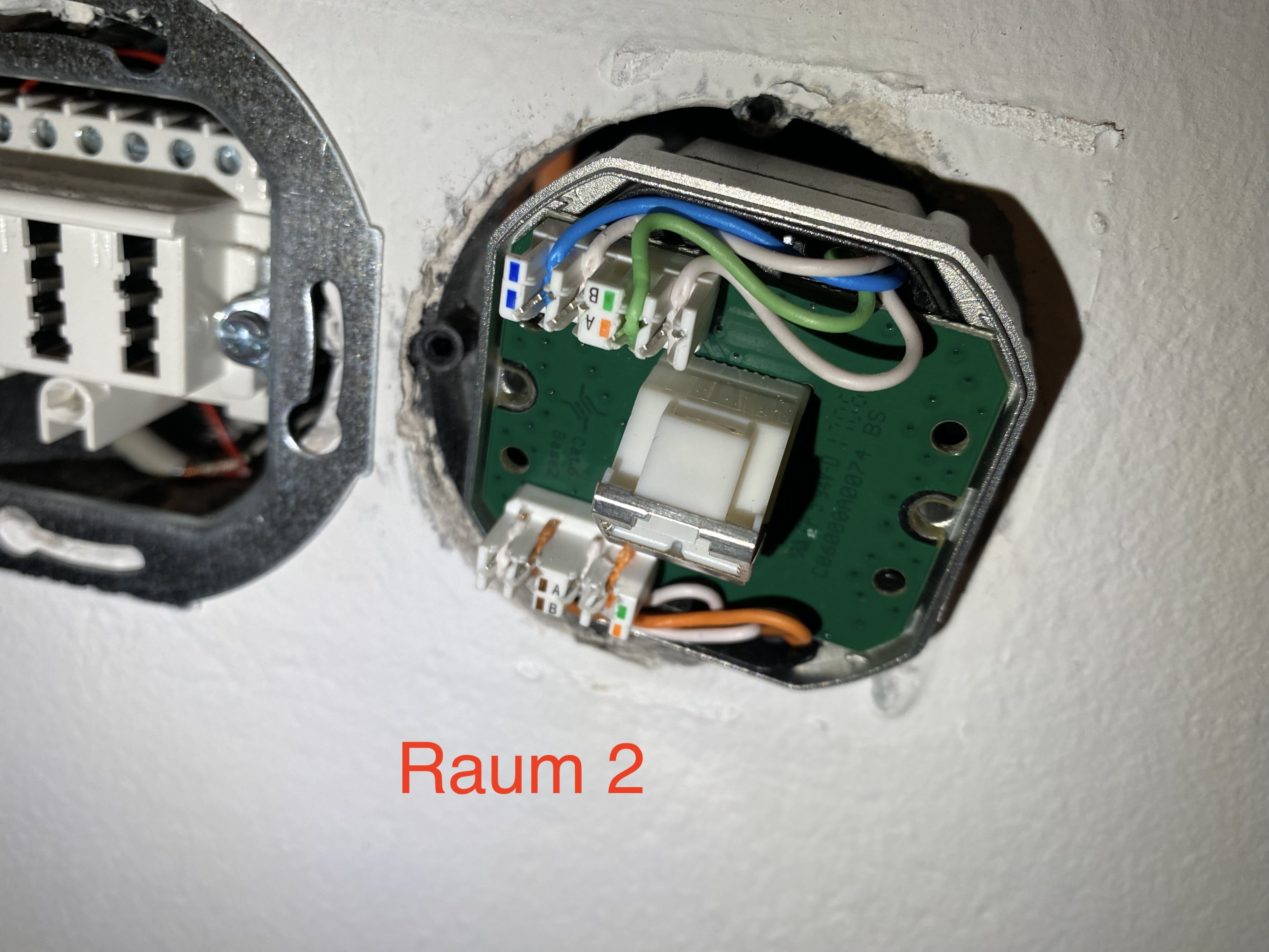

Puuh, die Dose im Raum 2 hat zwei Kabel, die wenig bis keinen Kontakt haben. Grün oben und weiß unten links.
Reaktionen: SPB

Es schimmert mal etwas oranges im Hintergrund > Cat7
Bei den nach 568-B aufgelegten Dosen wird dir hier vmtl. bereits die grüne Ader in Raum 2 für 100Mbit zum Verhängnis. Für Fast Ethernet werden die Kontakte 3-6 benötigt, bei 568-B bestehend aus Grün-Weiß / Blau / Blau-Weiß / Grün. Gbit vermasselt dir dann vmtl. Braun-Weiß.
Am besten probierst du dein Glück mal nur mit einfachem nacharbeitem mit dem Auflegewerkzeug. Wenn du die Klemmleisten nochmals durchgehst sollten min. die 2 offensichtlichen Adern mal halbwegs Kontakt haben.
Falls du noch nichts hast, kaufst du dir dafür am besten ein Netzwerkset mit LSA-Auflegewerkzeug und einfachem Tester, wie z.b. Digitus DN-94022 (~17€).
Mit dem Tester sollte dann auch klar sein, ob zwischen den Dosen überhaupt eine Verbindung besteht.
Teste erstmal mit offener Dose. Die Adern werden, insbesondere bei der Länge, beim zuschrauben auch gerne mal gequetscht
Ja nicht sauber aufgelegt. Reihenfolge stimmt.
So sollte es aussehen: (Grundsätzlich.... )
Und natürlich ist das CAT Leitung...
LSA Tool für kleines Geld auf Amazon kaufen und nachdrücken, bzw. mit dem Haken die Ader eben raus und neu setzen mit dem Tool. Es schneidet automatisch ab.
Die Adern gehören ganz nach unten in die Leisten (also nicht aufhören wenn das Ding abschneidet) und müssen komplett durchgehen!
