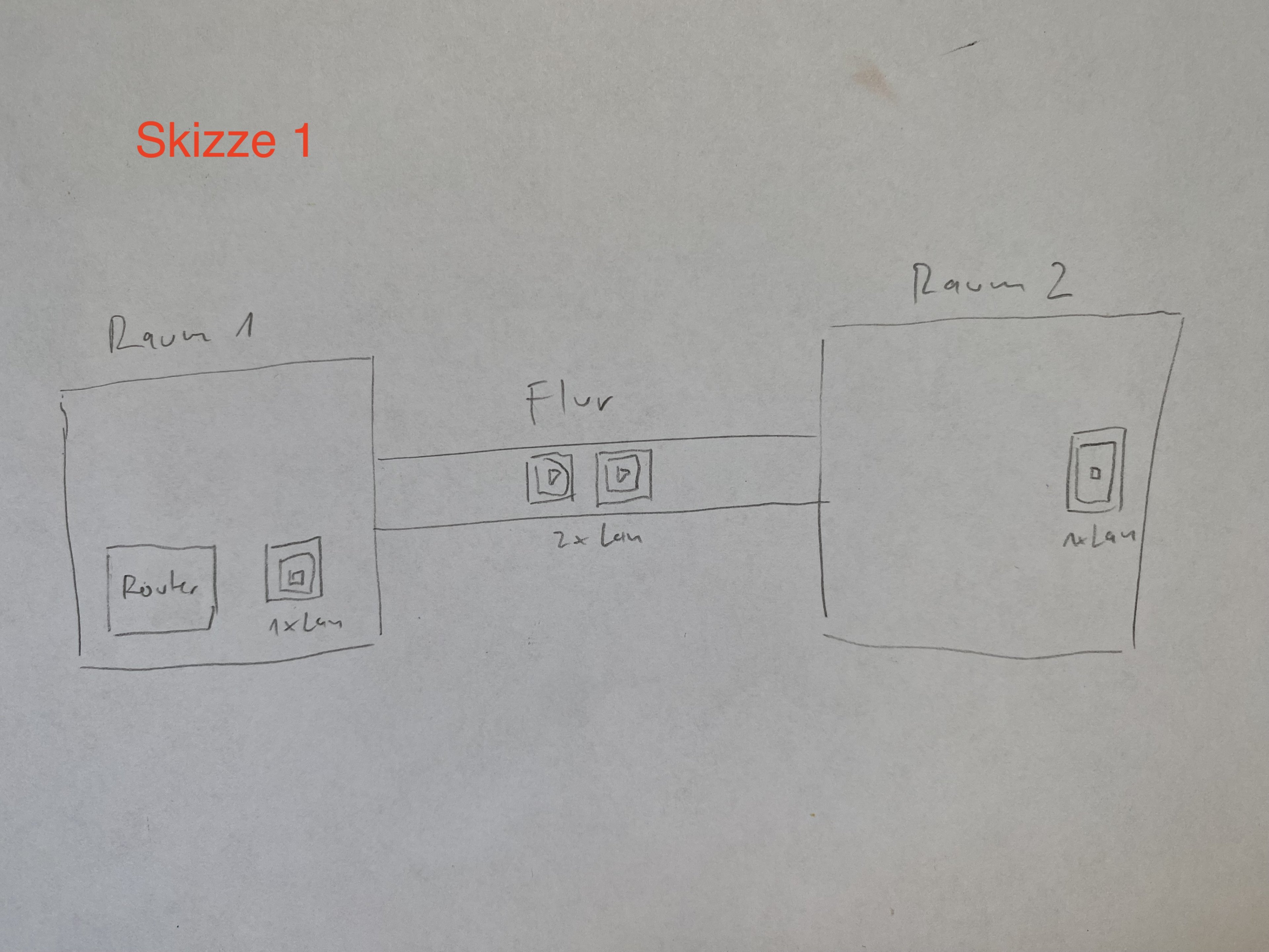

in meiner neuen Wohnung steht der Router in Zimmer 1 (siehe Skizze 1). Leider reicht das WiFi Signal nicht bis Zimmer 2. Daher würde ich in Zimmer 2 gerne einen Access Point aufstellen.
In beiden Zimmern gibt es eine LAN-Dose. Außerdem gibt es im Flur dazwischen 2 LAN-Dosen (siehe Fotos). Leider habe ich keine Pläne zu Verkabelung.

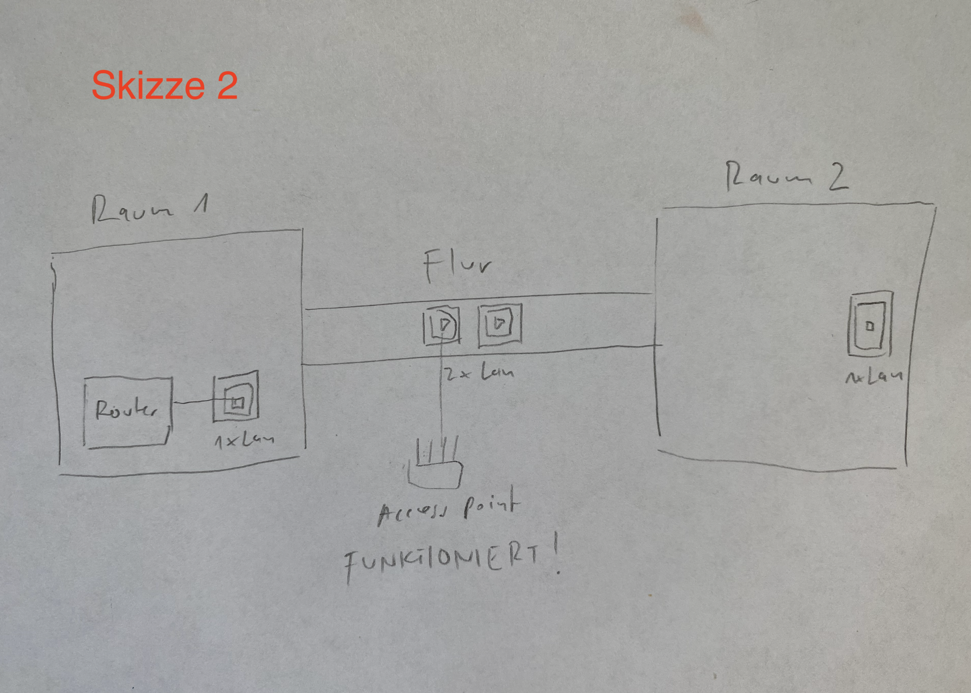

Die Dose in Zimmer 1 ist mit einer der Dosen im Flur verbunden. Dort den AP aufzustellen funktioniert (Skizze 2).
Meine Vermutung war, dass die Dose in Zimmer 2 mit der anderen Dose im Flur verbunden ist. So dass eine Leitung von Zimmer 1 zum Flur, und eine Leitung von Zimmer 2 zum Flur geht.
Ich habe gehofft, dass ich die beiden Dosen im Flur verbinden und dadruch eine LAN Verbindung zwischen Router und Dose in Zimmer 2 herstellen kann (wie in Skizze 3). Das funktioniert aber nicht, in Zimmer 2 kommt nichts an. Ich habe es sowohl mit einem normalen, als auch einem gekreuzten Kabel probiert die beiden Dosen im Flur zu verbinden.
Weitere Dosen, patchfelder, switches o.ä. gibt es in der Wohnung nicht.
Hat jemand eine Idee, wie die Dosen verbunden sein könnten und wie ich doch noch eine LAN-Verbundung zwischen Zimmer 1 und 2 hinbekomme?
Danke!

Es funktioniert die Verbindung von Zimmer 1 zum Flur – siehe Skizze 2.
Mein Wunsch, der aber bisher nicht funktioniert ist Skizze 3.

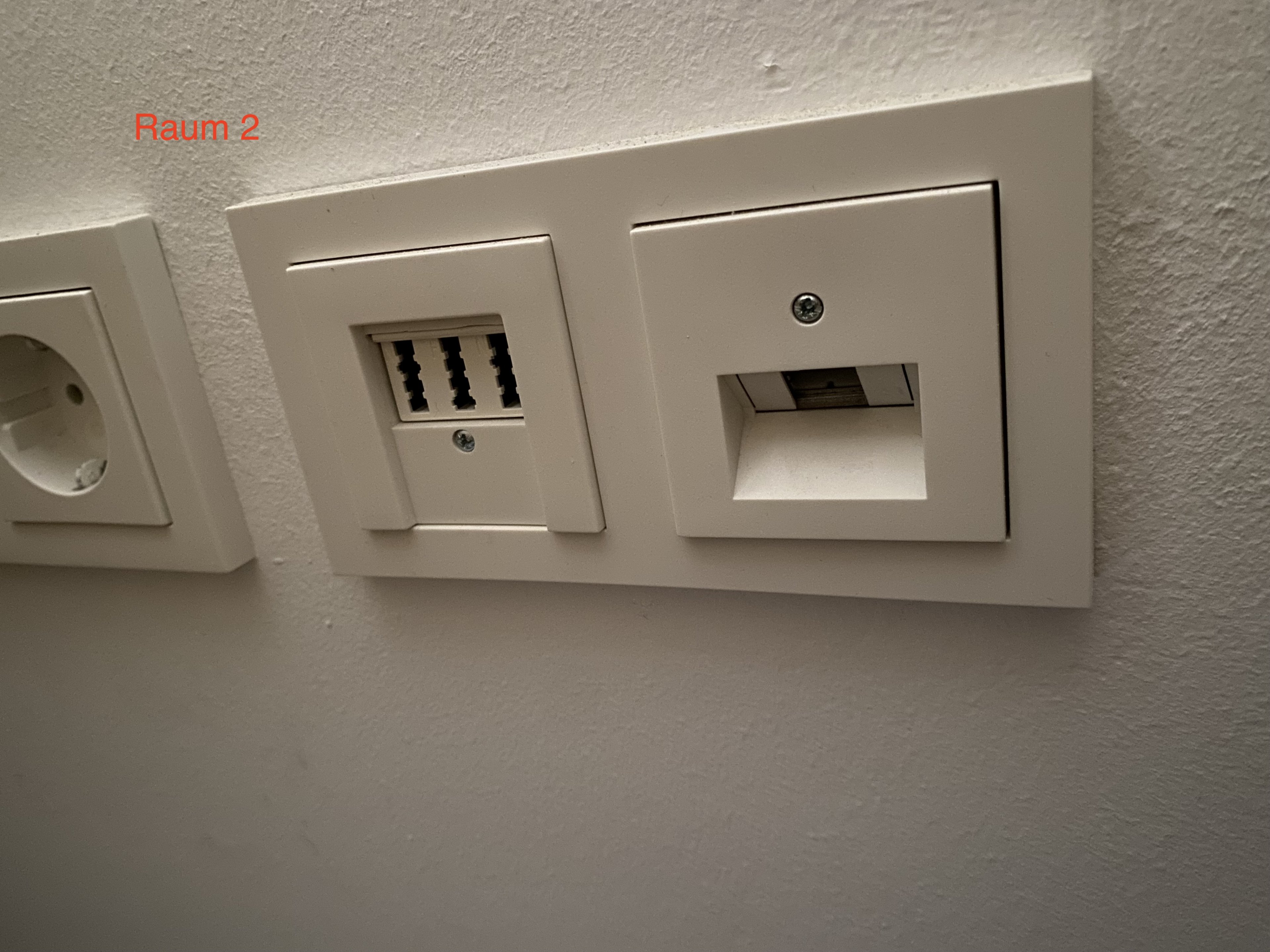

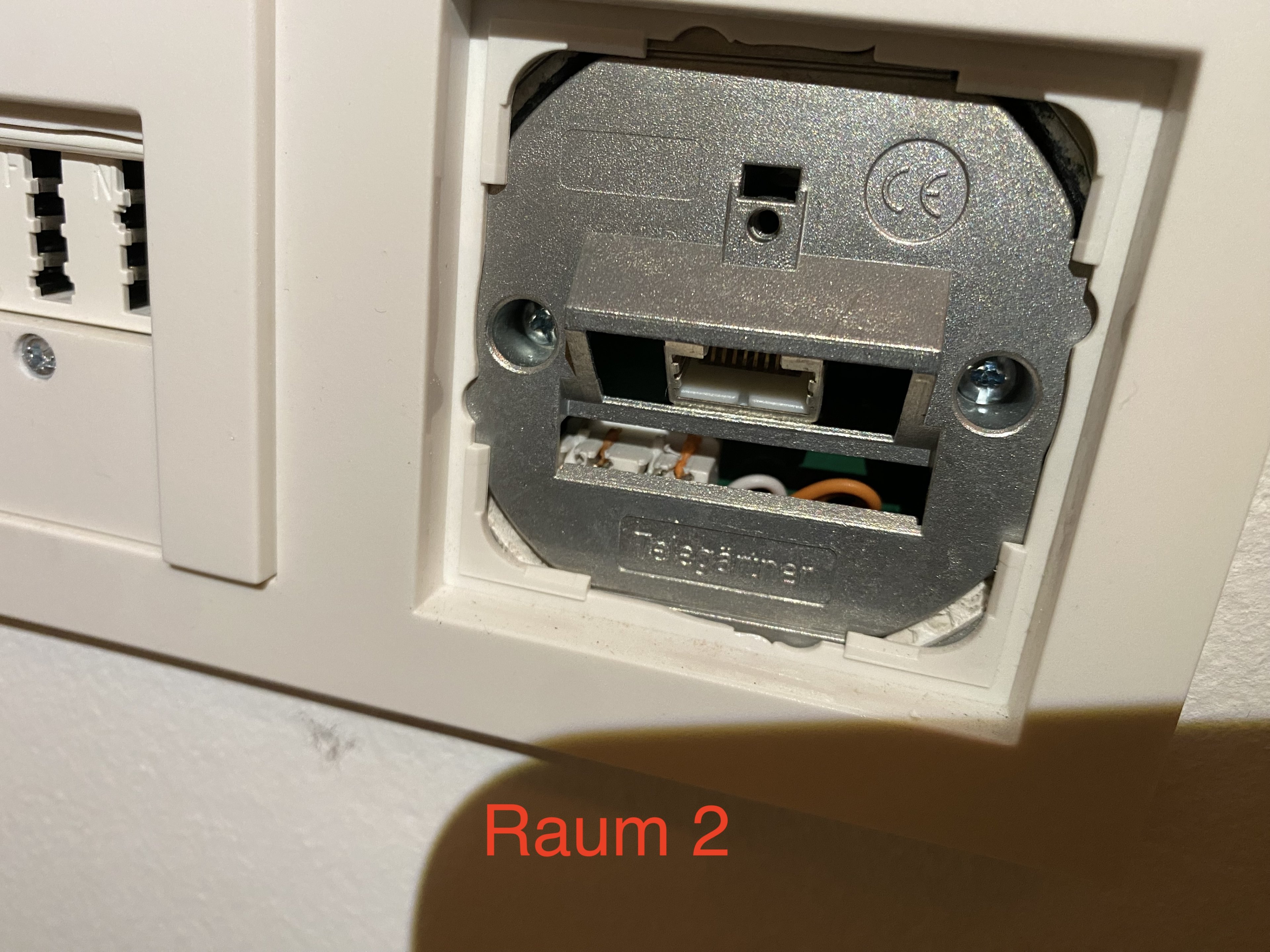

Hier die Bilder von den Dosen innen. Sieht aus, als seinen alle mit den gleichen Anschlüssen belegt. Jeweils weiß-orange-weiß-orange.
Die Installation muss 2017 gemacht worden sein, da wurde das Haus saniert.
Wie schon gesagt, das 'durchleifen', also Verbinden der beiden Dosen im Flur bringt kein Signal in den Raum 2. Hat jemand eine Idee, wie ich die Verbindung Flur-Raum 2 testen könnte? Den Router kann ich ja nicht im Flur aufstellen, dort hat er keinen Kabelanschluss. Dieses spezielle Gerät zum Testen habe ich leider nicht.

Die gezeigten Dosen sind nicht als Lan-Dosen gepatcht. Das kann nicht funktionieren. Es sind nur 4 Kabel-Litzen angeschlossen. Lan.benötigt 4 Doppeladern, also 8 Litzen. Das gezeigte Szenario ist keine aktuelle LAN Anschluss Verbindung.
Lösung: VDF-Router im Flur aufstellen und an TAE-Dose anschließen. Per WLAN in beiden Räumen surfen. Power-Lan Adapter DLink oder TP-LINK kann man das Lan auf die Steckdose leiten und im anderen Raum über die Power-Line Adapter ausleiten.
