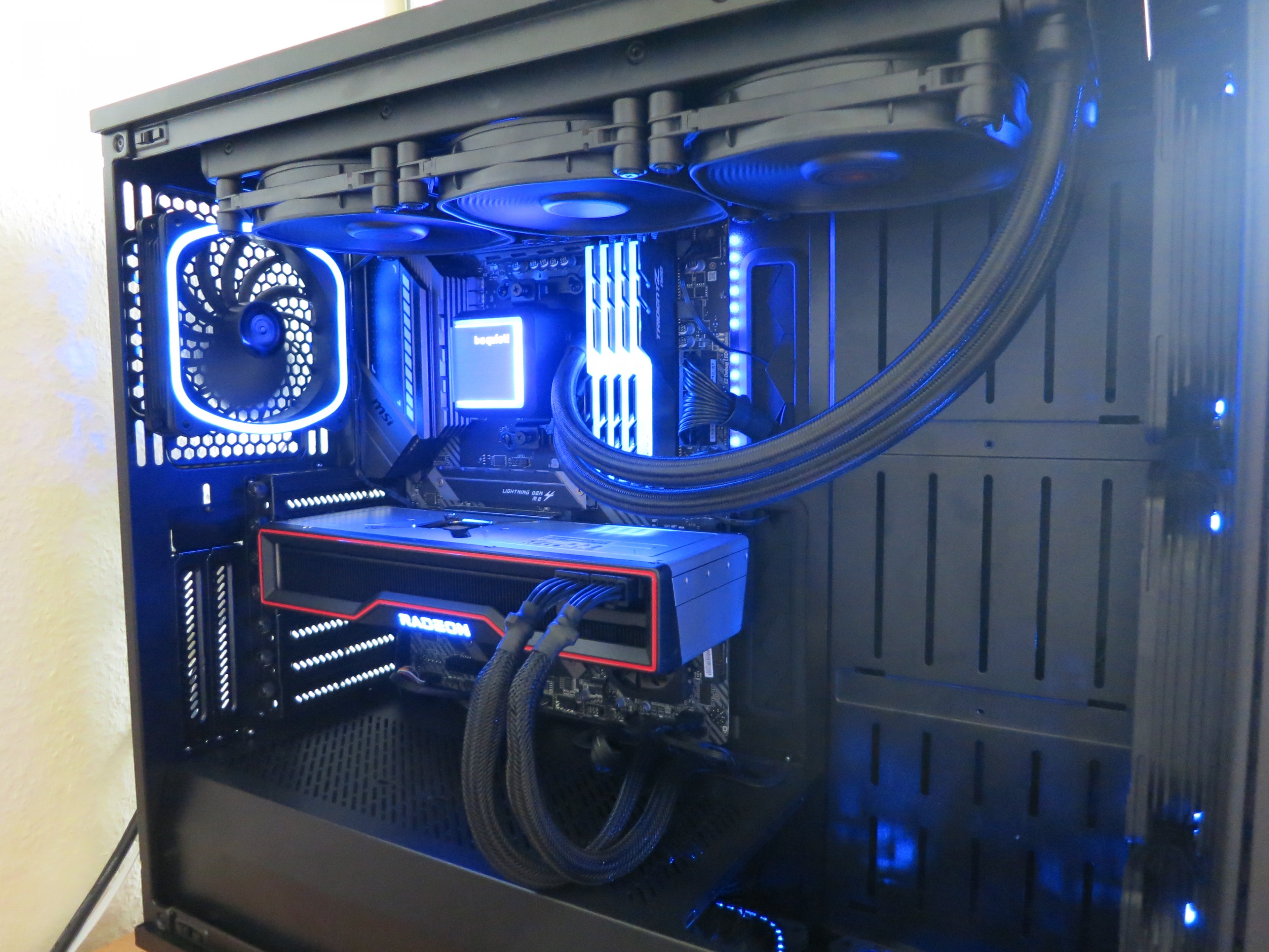

ich würde gerne auf eine Custom Wasserkühlung wechseln und mein jetziges System schaut so aus:
  • AMD Ryzen 9 5900X, Radeon 6900 XT mit Silent Loop 2 360mm von bequiet.
  • Fractal Meshify 2 als Gehäuse
  • CPU und Grafikkarte sollen gekühlt werden
  • Es würden zu 100 % ein 360 mm und ein 240 mm Radiator reinpassen. Beim weglassen des Lüfters an der Gehäuserückseite dürfte ich noch einen weiteren 360 mm Radiator reinbekommen anstatt den 240er.
Ich möchte eine leise Kühlung erreichen, sowie einen kühleren Gehäuseinnenraum. Der heizt sich gerade wenn gespielt wird durch die Grafikkarte doch schneller auf. Dadurch wird die M.2 SSD auch ziemlich warm. Overclocking ist aktuell kein Thema.
Als Budget sage ich jetzt einfach mal 1000 €
Folgende Sachen habe ich mir mal ausgesucht:
2 x Alphacool Nexxxos ST30 in 360 mm (oder 1 x 360 und 1 x 240 mm bei Verbleib des Lüfters an der Gehäuserückseite)
6 x Noctua NF-F12 PWN (kennt jemand eine gleichwertige A-RGB Variane?)
1 x Aquastream XT USB 12V Pumpe - Ultra Version
3 m EK Tube ZMT Schlauch
5 l Double Protect Ultra
1 x Corsair GPU KühlerHydro X Serie XG7 oder Alphacool Eisblock Aurora
1 x CPU Kühler (keine Ahnung welchen Tips erwünscht)
1 x EK Loop Durchflusssensor
1 x Alphacool Temperatursensor
Diverse Fittinge von Alphacool, EK-Water 16/10mm
Die Pumpe würde ich auf den Boden des Gehäuses stellen, den Ausgleichbehälter würde ich dann oberhalb an die Seitenwand des Frontbereiches montieren. Der Temperatursensor könnte doch eigentlich auch in den Ausgleichsbehälter gesteckt werden, wenn möglich ?
Wäre es möglich den Durchflusssensor direkt am Wasserauslass der Pumpe mit dem passenden Adapter zu befestigen. Also direkt zischen Pumpenausgang und Schlauch.
Der Radiator am Gehüsedeckel soll die Luft herausblasen, der in der Front soll sich frische Luft hereinziehen. Oder wäre es sinnvoll den 120 mm Gehäuselüfter an der Rückwand dran zulassen und dann eher 1x240er und 1x360er Radiatoren zu montieren oder weg damit und 2x360er Radiatoren.
Für Tips und Verbesserungsvorschläge wäre ich dankbar.
Anbei noch ein Bild vom jetzigen Gehäuse.

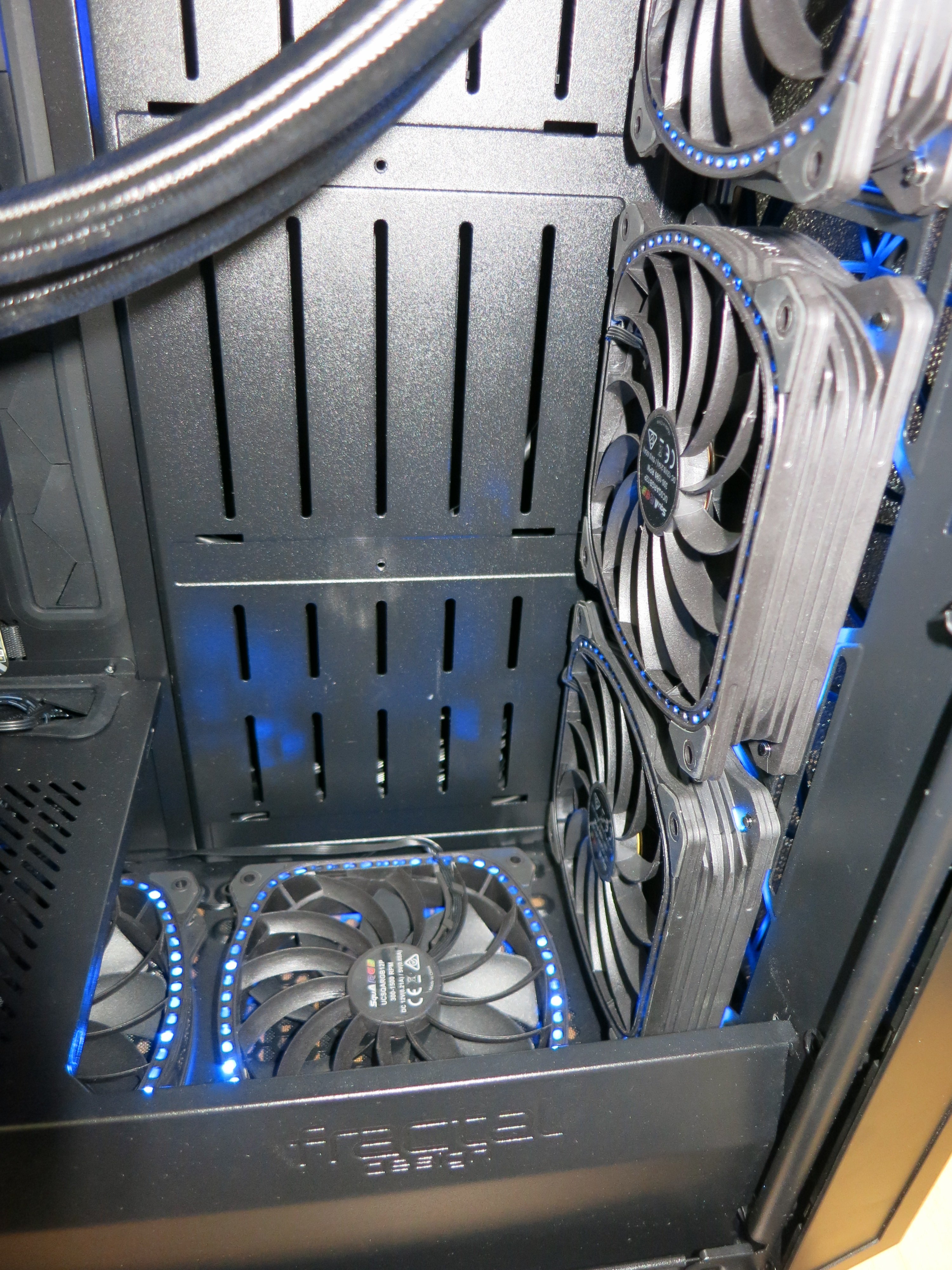

Ich kann an der Stelle nur für das Phanteks Enthoo Pro 2 Werbung machen. Da hast du massig Platz für Radiatoren. Und es ist entsprechend luftig, so dass du auch keinen Hitzestau bekommst.
Habe 3 Radiatoren verbaut:
Bottom: Corsair XR7 360er
Top: Corsair XR5 360er
Front: AlphaCool Nexxos ST30 420er
Reaktionen: harryhirsch1976 und Cool Master

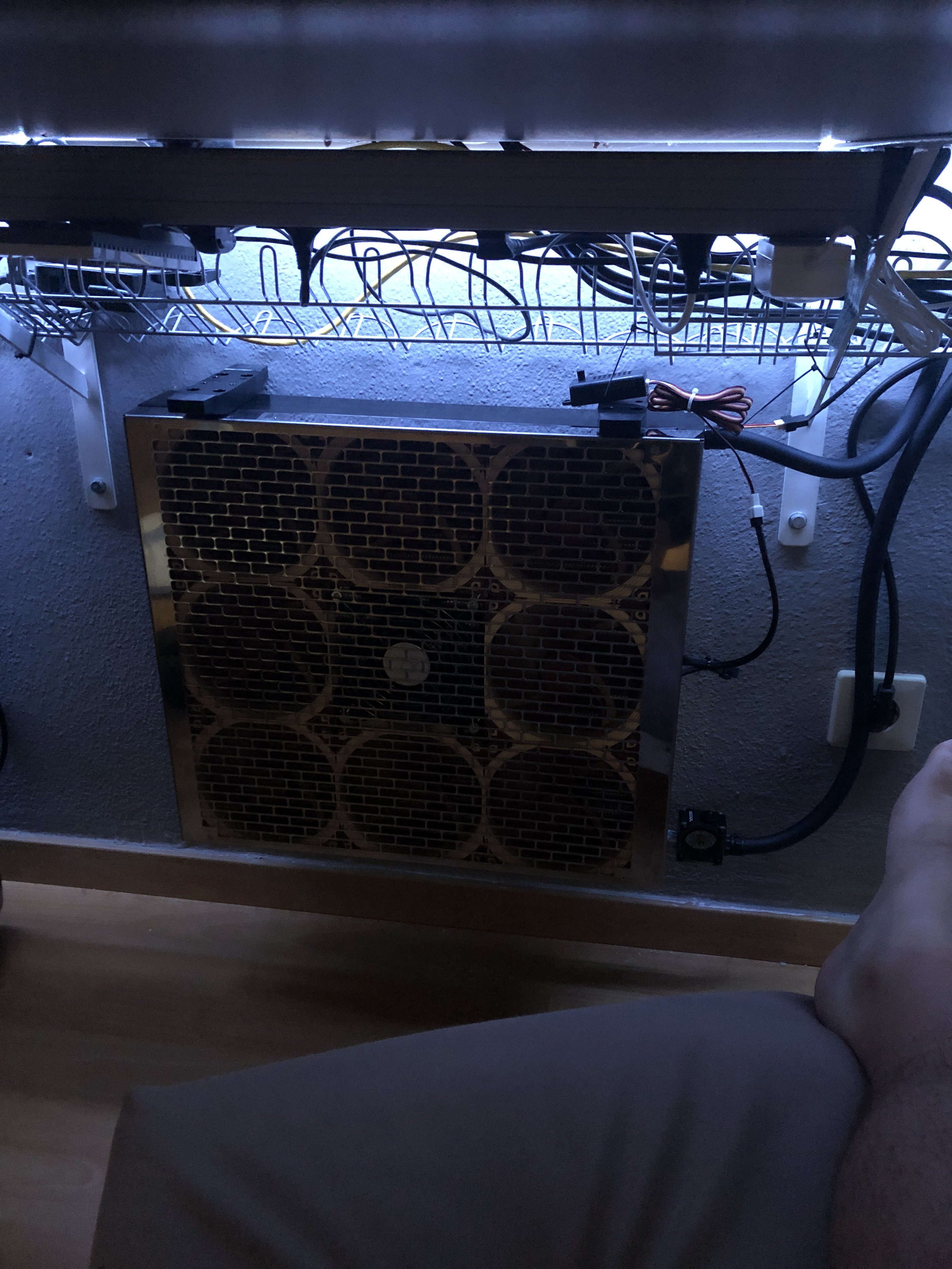

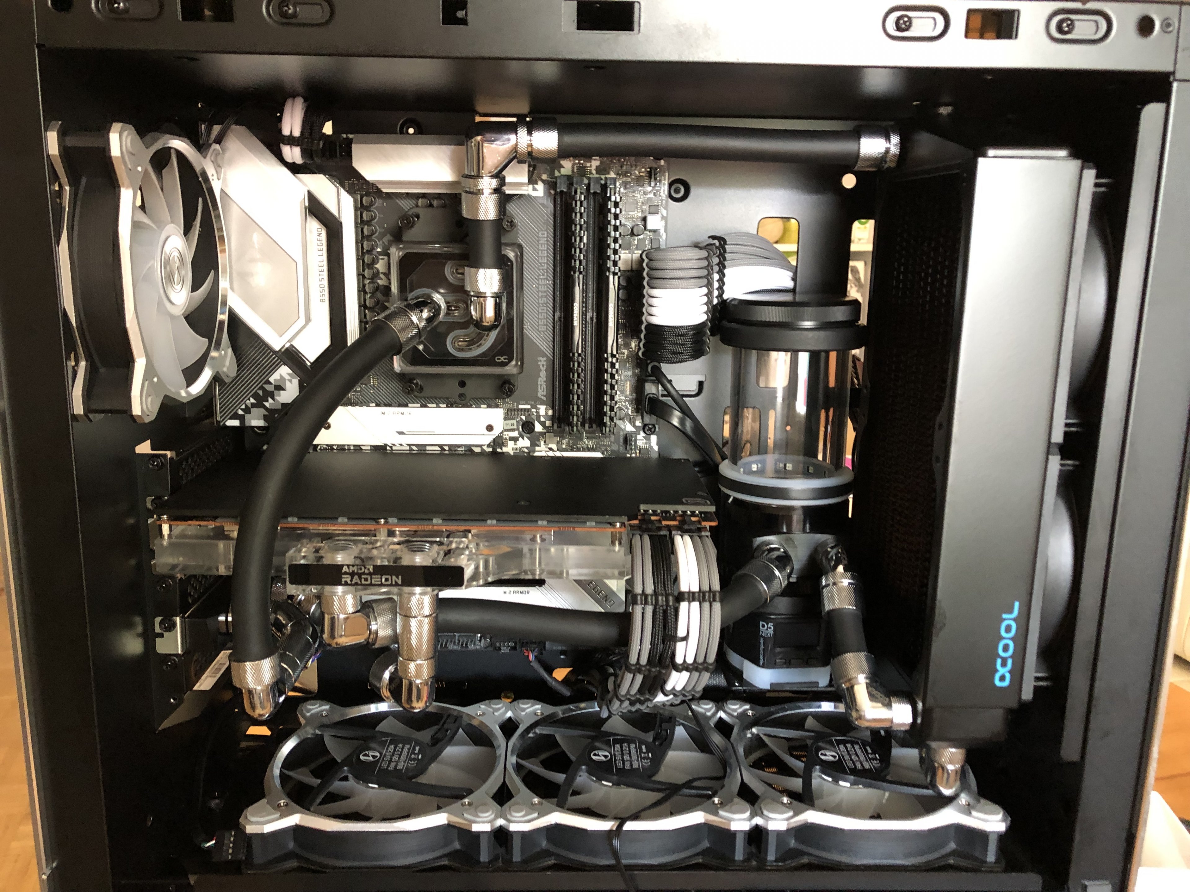

Bin ebenfalls vor einigen Tage auf Custom WaKü umgestiegen.
Ich Kühle eine 3900X und eine 6900XT.
Habe dazu einen Kreislauf gebaut den ich via Schnellkupplung im Heimatbetrieb jederzeit mit einem Mo-Ra 420 Pro erweitern kann.
Wenn ich den PC mal mitnehmen sollte dann schließe ich den Kreislauf hinterm PC und das System läuft eben ohne Mo Ra weiter.
Ich habe dabei voll auf Alphacool gesetzt und es NICHT bereut.
Intern läuft 1x 240er 45er NexXxos. Der alleine reicht schon um das System zu Kühlen
Der 240er Radiator der mit 2x Arctic P12 PWM PST betrieben wird hat das System erstaunlich Kühl gehalten. (zwar nicht leise aber es reicht)
Dabei wurde Dead by Daylight sowie Escape from Tarkov gezockt. Einstellungen natürlich Mexed Out! 2560x1440er Auflösung
CPU hatte ~ 60-70°C
GPU hatte ~ 50° C
Wassertemp lag bei ~ 43°C

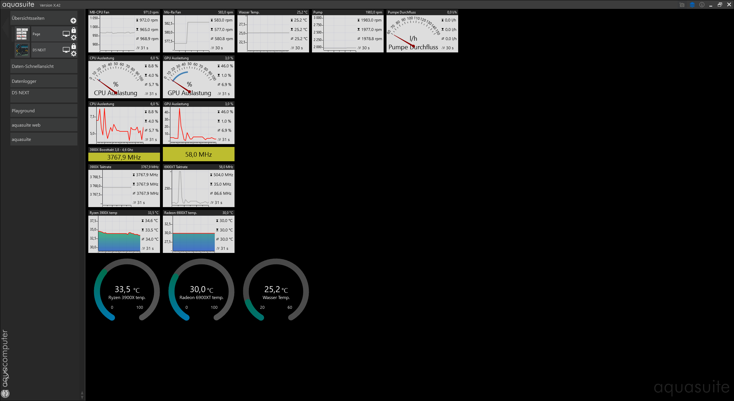

Mit dem Mora angeschlossen schauts natürlich viiiiiiiiiel Besser aus ;)
Deswegen erweitere ich noch mit einem 120er 30mm hinten hinaus. Und natürlich wird noch die Leitungsführung angepasst :)
Was ich dir empfehlen kann sind auf alle fälle die Arctic P12 PWM PST Lüfter (ich merke so gut wie keinen unterschied zu den3x teureren Noctua Lüftern!
Ebenfalls kann ich die Alphacool GPU Block so als auch den CPU Block empfehlen!
Boost tackt wird immer gehalten!
Schau dir auch die D5 Next von Aquacomputer an, diese hat auch einen temp Sensor verbaut :)
Temps mit Mora siehe Screenshot. (Lüfter werden manuell auf minimalst Drehzahl gehalten) Würde auch passsiv reichen ;)
Vielleicht hilft dir das ja weiter :)
