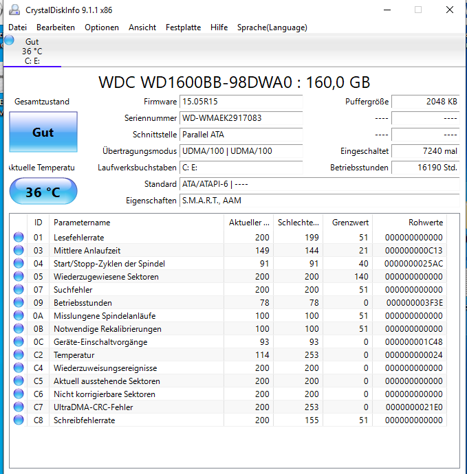

@Nixdorf vielleicht war die Anfangsfrage nicht deutlich, ich möchte die Festplatte mit Daten behalten und sie nicht in neuen PC einbauen, ich werde für diese Festplatte ein Adapter kaufen und die Daten nutzen und die Festpaltte (HDD) als Backup nutzen. der Neue Rechner ist "EsEsDay"
Was kann man von dem Screenshoot lesen?
Wenn das Dein Screenshot ist:
Dass Du nicht zwei, sondern nur EINE Festplatte hast, auf der aber zwei Partitionen (C: und E: ) sind.
(Was ich eigentlich meinte: Auf dem Aufkleber der Festplatte sollte dieselbe Seriennummer stehen wie im Bild oben: WD-WMAEK…)
Für ne 160GB-Festplatte lohnt es sich mMn fast nicht, überhaupt nen Adapter zu kaufen. Wie wäre es stattdessen, sich eine 500GB oder 1TB externe HDD zu kaufen und die Daten vom alten PC darauf zu kopieren?
Deine Festplatte hat übrigens Fehler beim Attribut C7. Das deutet idR auf Probleme mit dem Kabel hin (dort kommt es zu Fehlern und Daten müssen erneut übertragen werden). Somit wäre es vielleicht doch nicht schlecht, sich einen Adapter zu kaufen und die Daten damit auszulesen.
