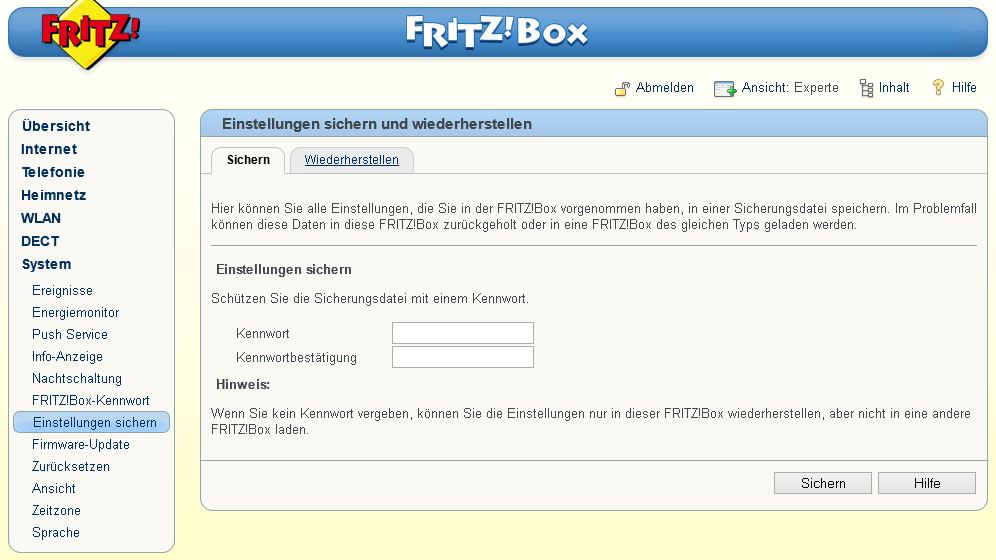

Man kann die Einstellungen sichern - siehe Screenshot
Der im Screenshot zu sehende Hinweis sollte auf jeden Fall gelesen und beachtet werden!
Egal ob Du von einer 7170 zu einer 7170 ziehst, oder von einer 7170 zu einer 7270 usw. Du kannst Deine Konfiguration exportieren. Bitte vergiss nicht die Konfigurationsdatei mit einem Passwort zu versehen in der Fritzbox Maske, sonst ist die Datei nur der originalen Fritzbox benutzbar.
Wenn jedoch ein Passwort setzt, kannst Du die Datei auch in andere Boxen importieren.

Hallo und Danke Euch!
Ich habe die Datei (mit Kennwort) gesichert und muss nun zunächst mal die Hardware umbauen.

wollte nur kurz mitteilen, dass alles wunderbar geklappt hat!
