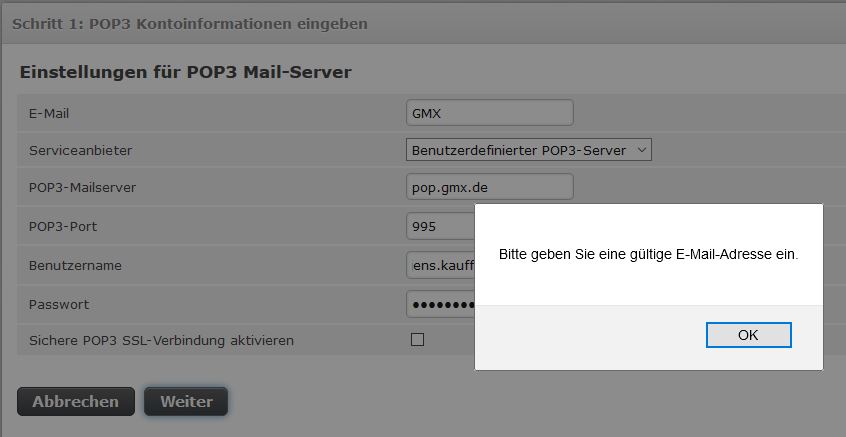

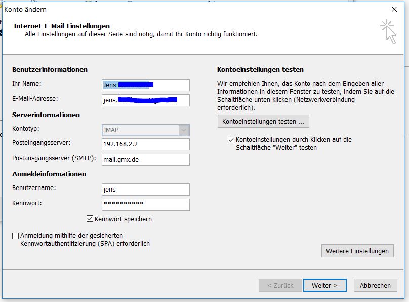

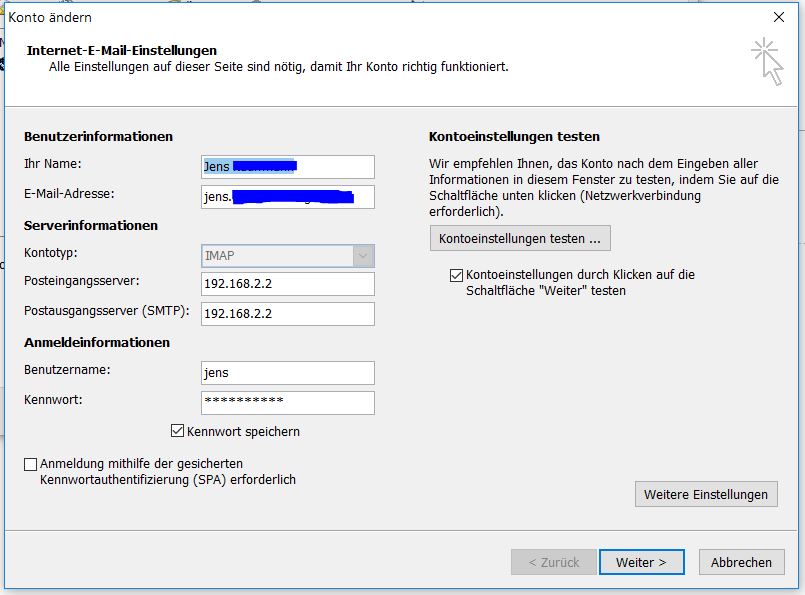

Bei Email gehört wohl eher die Email-Adresse hin und nicht "GMX".
- März 2005
- 2.605

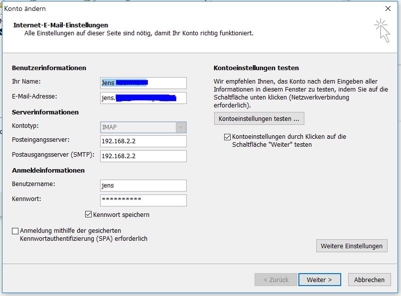

@onesworld DANKE! Ich habe mich schrittweise an die Anleitung von IdomiX gehalten
(14min 45sek), und da ist es leider so falsch dargestellt wie ich es auch gemacht habe.
Fehler behoben, danke, weiter geht´s.
YouTube
Ich bin damit einverstanden, dass YouTube-Embeds geladen werden. Dabei können personenbezogene Daten an YouTube übermittelt werden. Mehr dazu in der Datenschutzerklärung.
- März 2005
- 2.605

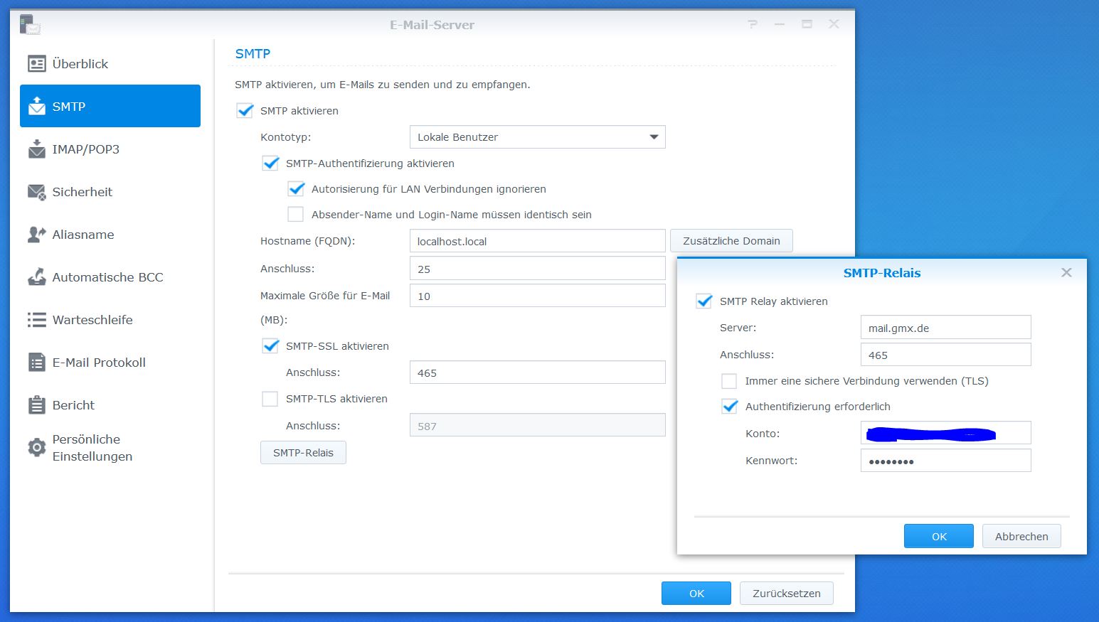

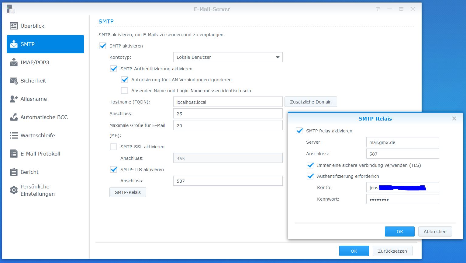

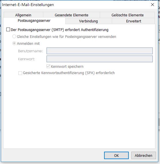

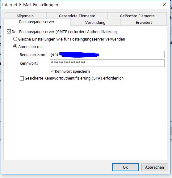

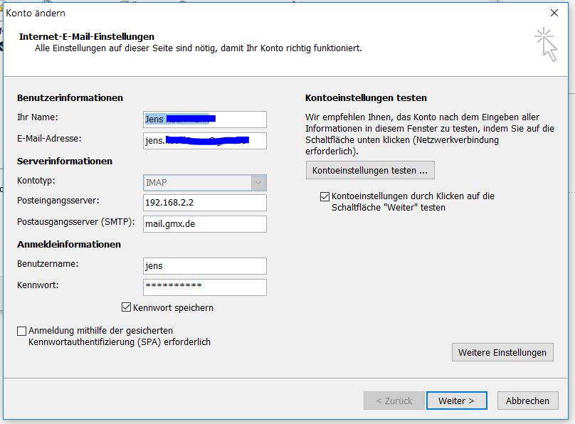

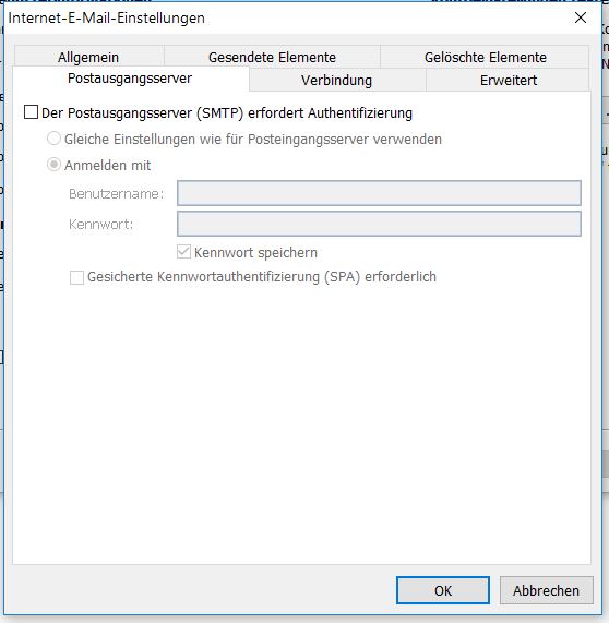

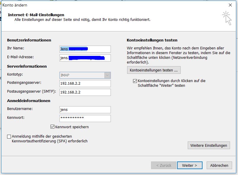

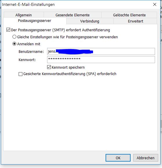

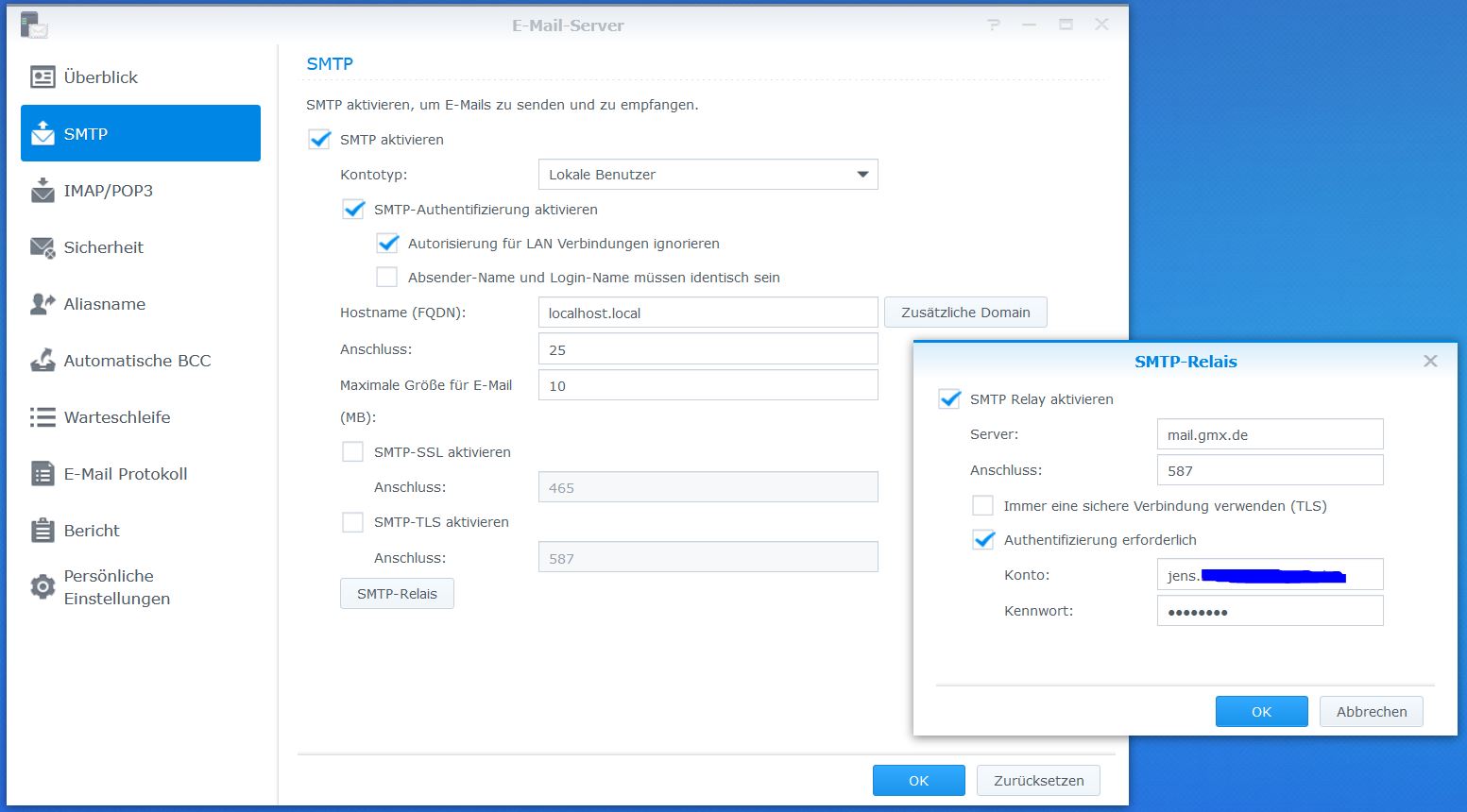

Ich bin einen Schritt weiter, aber noch nicht fertig. Status: Ich konnte dann ziemlich schnell die Emails empfangen.
Wenn ich im outlook den Postausgang direkt auf GMX stelle, dann gehen meine Emails zwar raus, landen dann aber NICHT per IMAP im Postausgang meiner Mailstation:
Wenn ich versuche - so wie ich das bisher bei der Mailstation verstanden hatte - per SMTP-Relais zu verschicken, dann gehen gar keine Emails raus, noch nicht einmal über das Mailprogramm auf der DS.
Komme gerade nicht weiter.

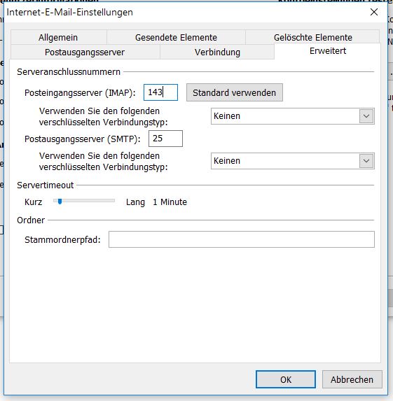

Konfig mit Port 587 schon ausprobiert?
- März 2005
- 2.605
o$$!ram
- März 2004
- 200

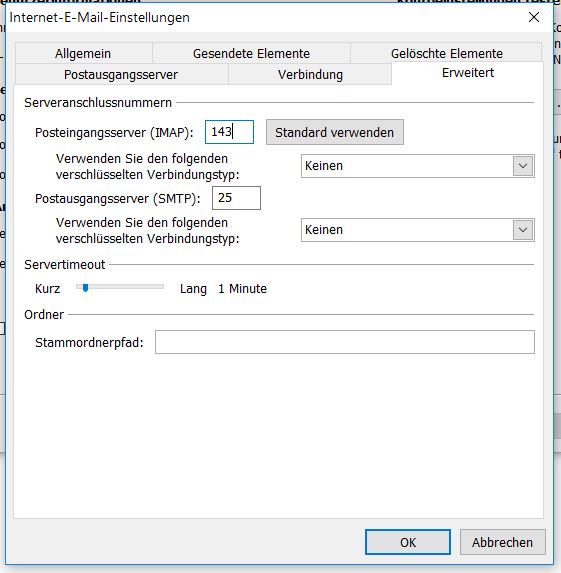

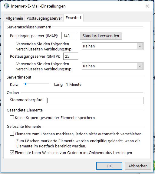

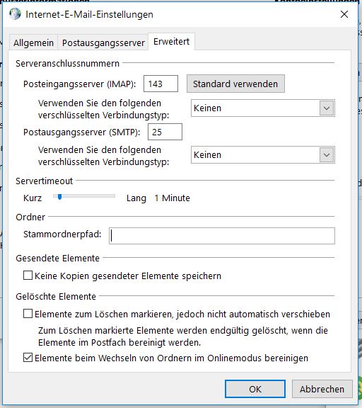

Wollte gerade sagen, schau mal nach dem "SENT" Ordner
In deinem letzte Screenshot gibt es die Option "Stammordnerpfad" - trag da mal INBOX ein, teilweise muss das gemacht werden. (hab die Mailstation selbst noch nicht in Outlook eingerichtet, daher kann ich dir nicht sagen ob es sein muss)

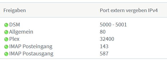

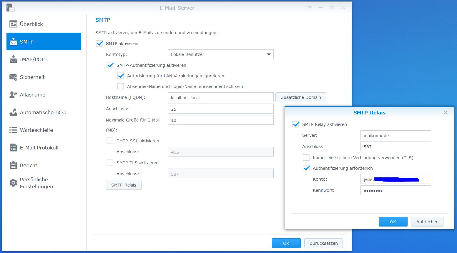

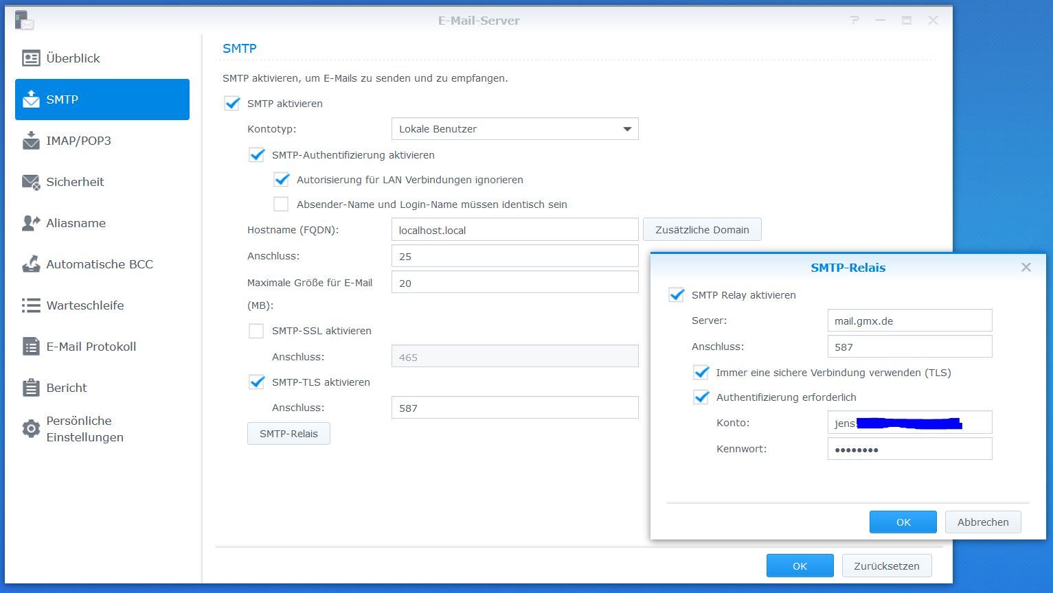

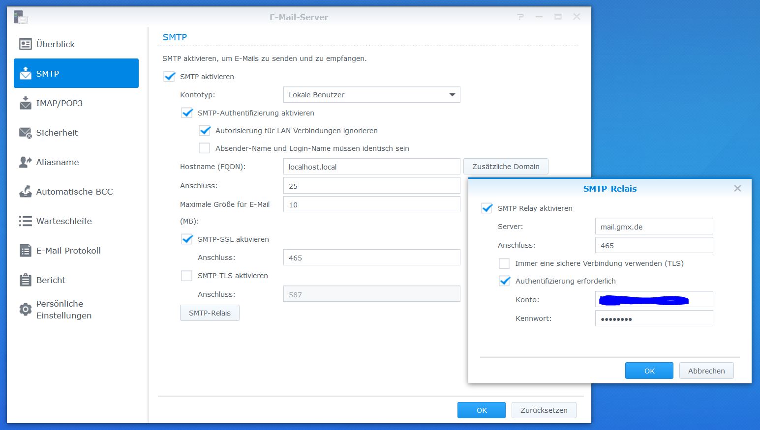

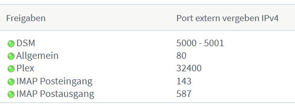

Die Mails rufe ich per Smartphone von meiner DS ab, per DDNS, IMAP und Portforwarding.
Zugegebenermaßen hoffe ich, dass ich das sicher genug gemacht habe (?). Ich lasse mich hier gerne "belehren":
Der Server ist meine DDNS Adresse.
Port für den Posteingang ist 143, Verschlüsselung STARTTLS
Port für den Postausgang ist 587, Verschlüsselung STARTTLS
Ist das okay?
In outlook habe ich keine Verschlüsselung eingestellt, da ich lokal an der DS hänge.
Ist das okay?
Warum auch immer hier Port 143 steht, keine Ahnung, das habe ich mal in der Fritzbox freigegeben
und als Port in meinem smartphone eingestellt. Funktioniert.
Im Mailstation-Server habe ich das so eingestellt
Passt das? Ich habe das Ganze mit Mut und Halbwissen zum Laufen bekommen, nehme daher gerne Tips an!
