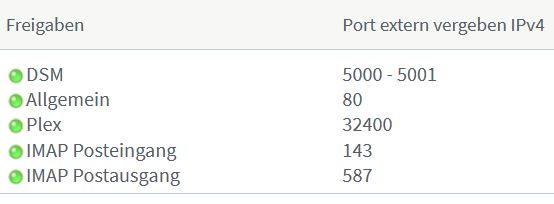

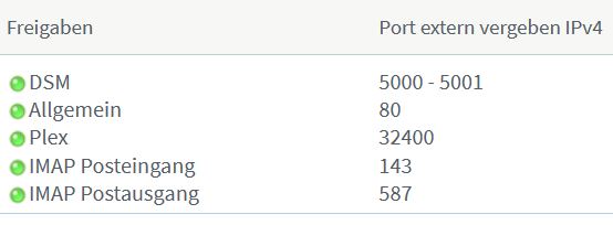

Ich habe mehrere Ports freigegeben:
Für IMAP waren zwei Ports notwendig.
