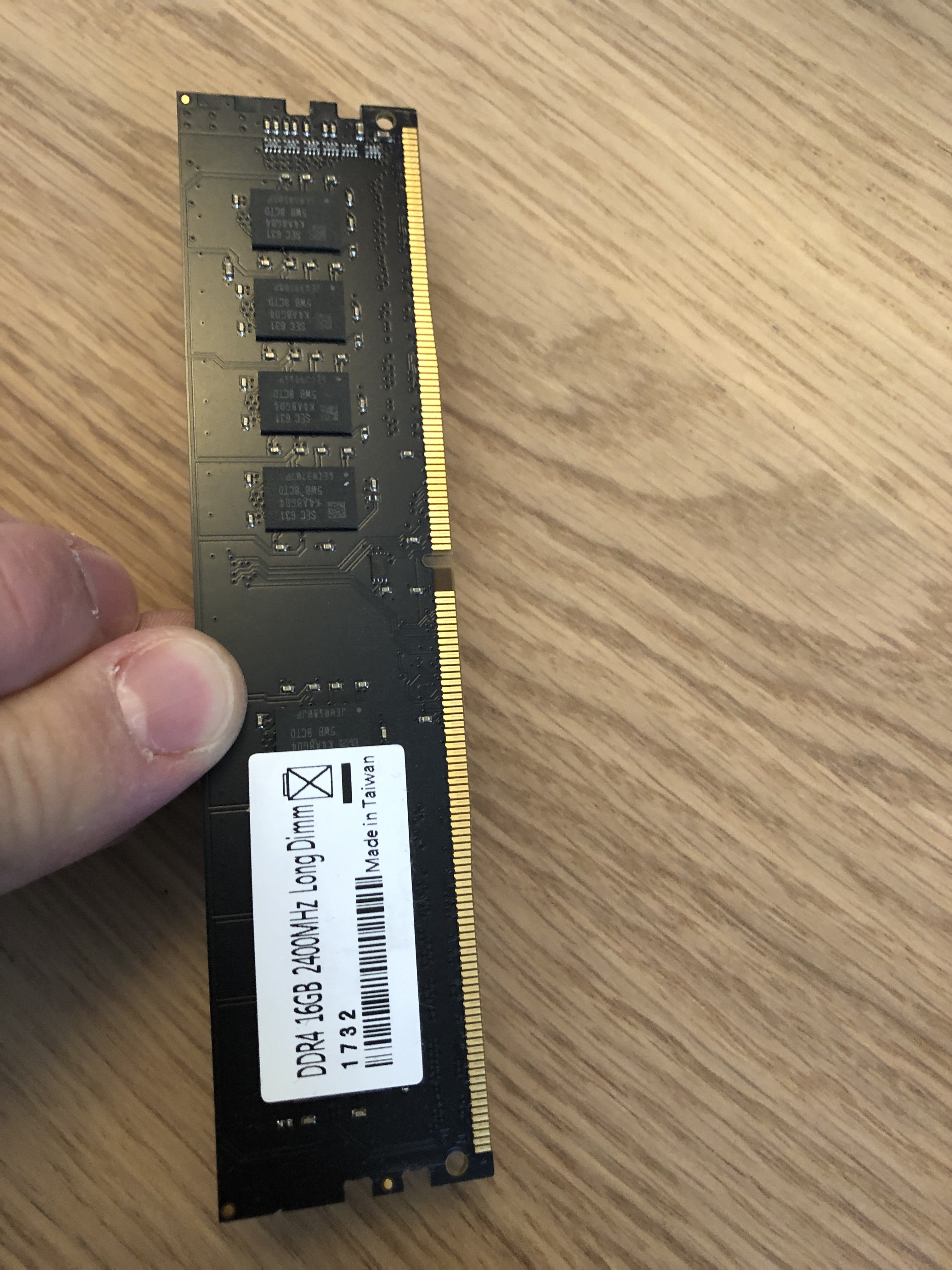

Moin zusammen,
hab gestern mal in meine Kiste geschaut bzgl. Ram. ich weiss das ich nur 1x 16gb verbaut habe würde diese gern erweitern.
Verbaut ist der riegel wie auf dem foto zu sehen.
Meine frage kann ich hier einen günstigen 2400mhz riegel dazu stecken um das ganze im dual rank zu betreiben? wird das was bringen ausser das ich am ende 32gb habe? (geschwindigkeitsmässig zu bemerken?)
mir ist der Riegel leider unbekannt den ich aktuell verbaut habe aber er funktioniert ja würd ungern auf ein 2x 8 = wieder 16 gb ram umrüsten.

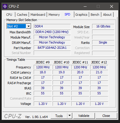

Ich hab jetzt mal ein Screenshot von CPU-Z angehängt und wollte euch fragen welche Werte ich jetzt genau beachten muss? bzw. gibt es bestimmt vorschläge was für einen RAM Riegel ich holen sollte? Preislich wäre mir am liebsten so günstig wie möglich aber eben so teuer wie nötig das es was brauchbares ist. Ihr versteht sicher was ich meine :)
Vielen Dank euch
Gruß Tom
Ich glaube das ist aktuell der einzige Riegel der von den Werten gleich ist und als 1x Riegel verfügbar ist.
1x 16GB Ram Patriot Signature Line Dimm
oder dieser hier
LINK Crucial 16GB Ram und noch ein weitere Link der passen könnte G.Skill Aegis 16GB Ram

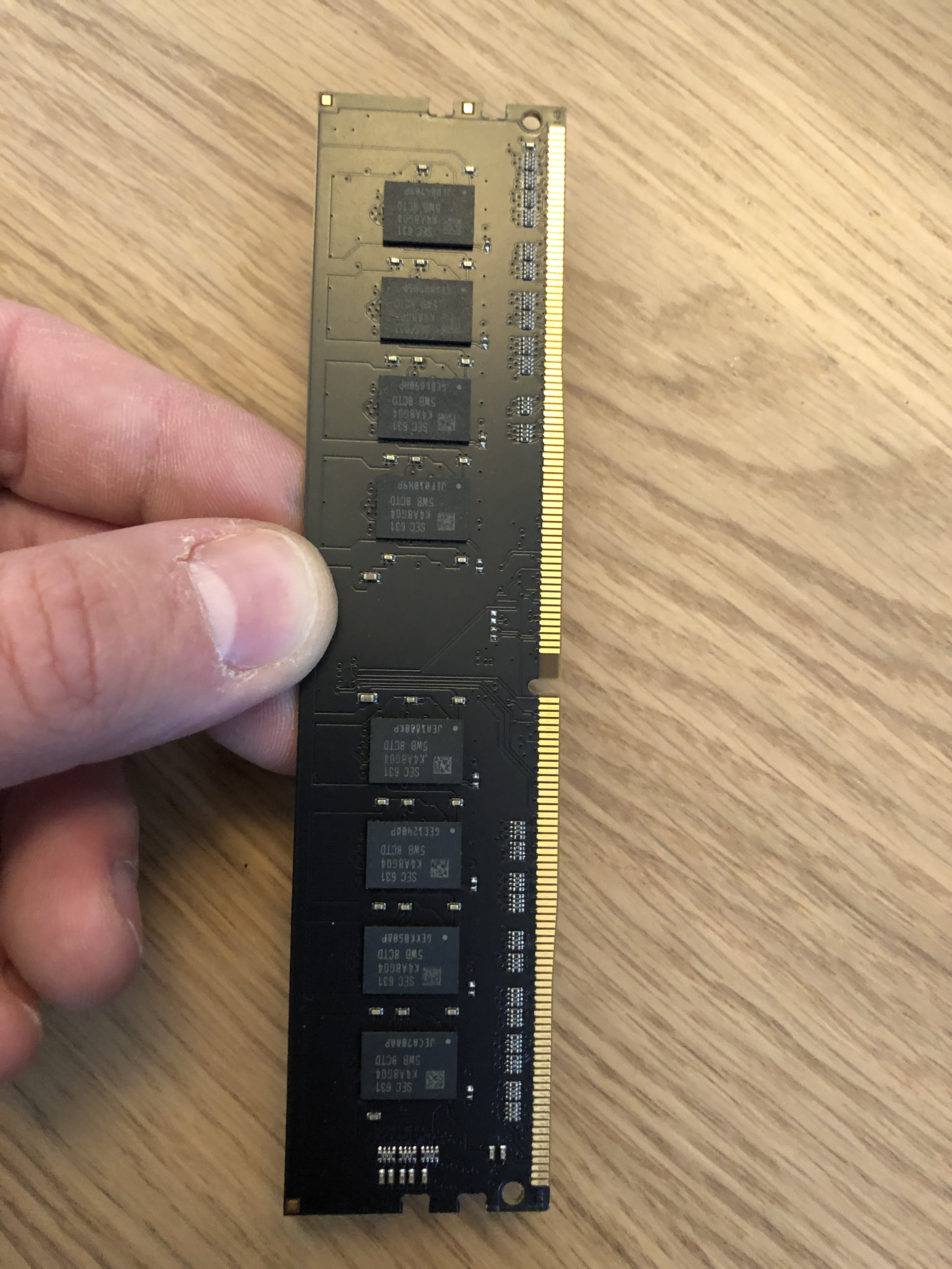

Das ist eigenartig, oder besonders, dass dein unbekannter RAM-Riegel lt. CPU-Z angeblich Single-Rank ist.
Ist der tatsächlich nur einseitig mit 8 Speicherchips bestückt? Normalerweise sind 16GB Module zweiseitig bestückt mit je 8 Speicherchips (=16 Chips) und Dual-Rank.
Also so wie ich es sehe sind hier auf beiden seiten 8 chips drauf
siehe bilder

Einen zweiten 16 GB Riegel mit der Part-Numm "8ATF1G64AZ-2G3A1" konnte ich nicht finden.
Sieht nach NoName aus, würde ich gleich durch ein komplettes 2 x 16 GB Kit austauschen. Damit erspart man sich Fehlversuche und Rücksendungen.
Besser nochmal mit hwinfo64 die Speicherdaten anzeigen lassen. Der Riegel müsste Dual-Rank sein.
Ich würde zum oben verlinkten Crucial Dimm tendieren, das sollte passend sein.
Man soll eigentlich für Dual-Channel Betrieb nicht Single-Rank Module mit Dual-Rank mischen, könnte Probleme geben.

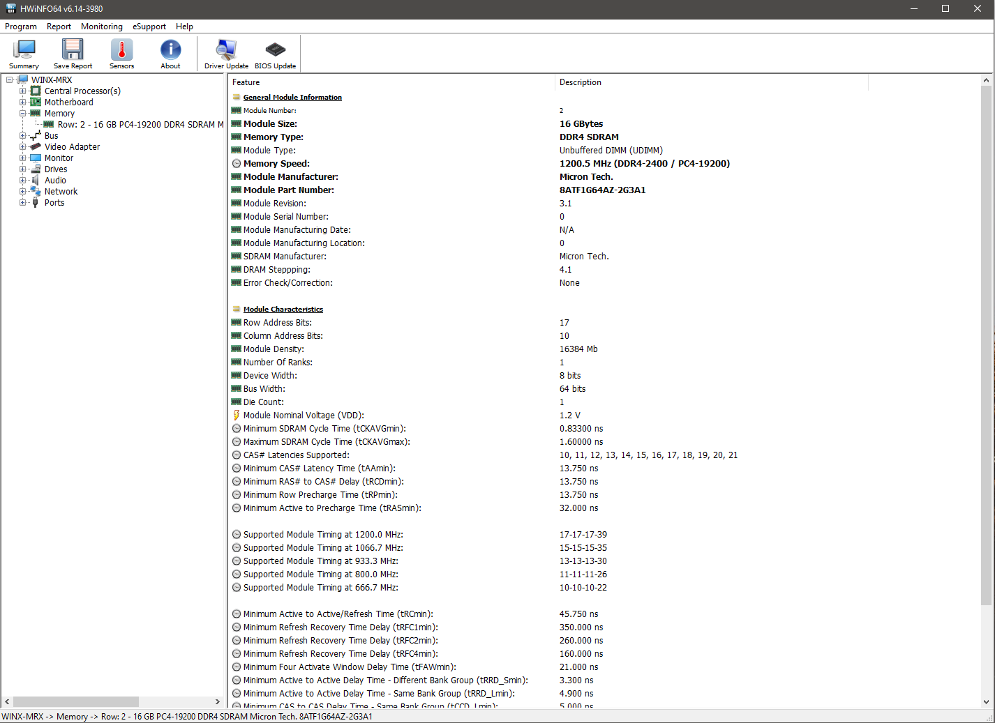

Danke euch für die Rückmeldungen.
ich werd dann nochmal mit hwinfo auslesen und berichten :) dann können wir ja zusammen entscheiden was ihr für mich kaufen würdet :)
EDIT:

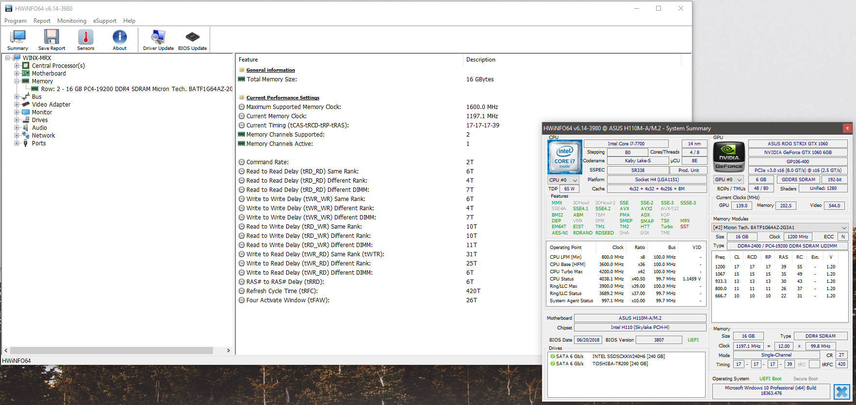

HWInfo Screenshots
hier seh ich halt bloss das es wohl Singel Channel ist (hab ja aktuell nur einen Riegel verbaut)
Aber es steht auch nirgendwo das es Dual Rank oder Single Rank ist. Wenn ich nen 2ten Riegel dazu stecke wird er wohl als Dual Channel angezeigt werden im HWInfo oder was meint ihr?

Doch, es steht dort auch, dass es Single-Rank ist, aber das kann auch an einem falsch programmierten SPD liegen, dass es hwinfo64 so ausliest.
Ich würde es trotzdem mit dem oben verlinkten Crucial Dimm versuchen, wenn es nicht optimal zusammen spielt, trotz selber Größe, selben Timings, und selber Frequenz, dann kannst dir ja immer noch ein zweites davon kaufen, und dein unbekanntes RAM-Modul auf eBay verkaufen.
