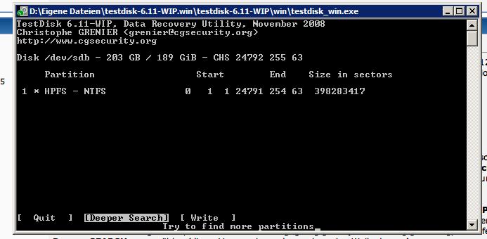

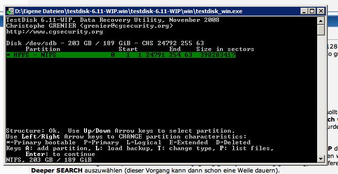

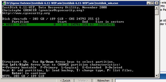

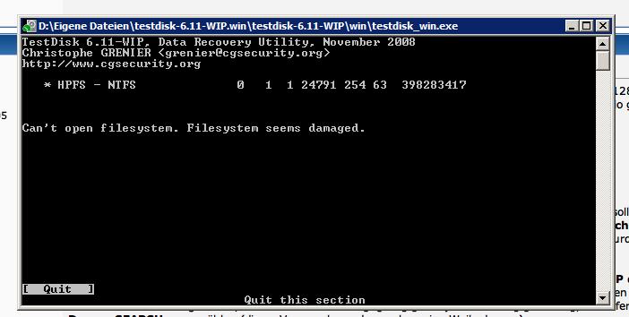

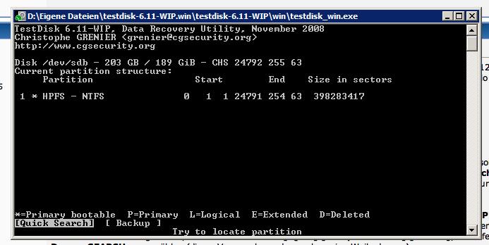

habe File scavenger auch schon versucht. Da wurden mir von 118 GB ca. 50 GB wiederhergestellt, allerdings sind alle Songtitel nicht vollständig. Im moment versuche ich es mit GetDataBack. wird wohl noch eine weile dauern.WEnn das durch ist und noch keine Èrgenisse voliegen werde ich noch einmal TEstdisk versuchen. Allerdings brauche ich dabei hilfe, weil so weit kenn ich mich damit auch nicht aus. melde mich dann später noch einmal
Also,
mit GetDataBack sucht er zwar ewig lange aber finden tut er nix.Jedenfalls wird nichts angezeigt. Habe jetzt Testdisk mal versucht. Ergebnisse hab ich angehängt.

Wie es aussieht kann Testdisk die Partition nicht öffnen da das Dateisystem korrupt ist.
Testdisk hat keinen Einfluss auf das Dateisystem sondern nur auf die Partitionstabelle und den Bootsketor.
Datenrettungssoftware sucht mit Low Level-Treiber nach unterliegenden Dateien und zeigt diese für eine Wiederherstellung auf einen intakten Datenträger an.
Teste mal den Restorer2000 in der Testversion, was der an Daten findet?
