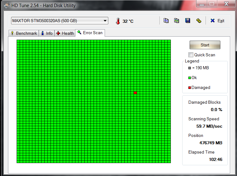

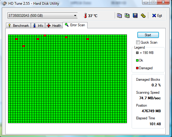

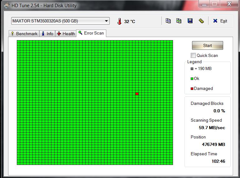

Habe HD Tune laufen lassen. Ein bereich als Damage markiert. Soweit ich mir das denke, werden die beschädigten Bereiche bei Low Level Formatierung ausgeschlossen, also soll ich die machen oder einfach so weiter benutzen?

Sieh in der Datenträgerverwaltung nach, welche Datenträgernummer die Maxtor hat.
Öffne im HxD die um 1 höhere physical/hard disk und schreib mir, welche Anzahl Sektoren ganz rechts oben in der Menüzeile angezeigt wird.
Wenn da ein Wert kleiner 976773168 steht, so liegt eine HPA drauf, die möglicherweise entdernt werden muss, damit die Platte zum firmware-flash erkannt wird.
Nachdem Du jetzt alle RAIDs aufgelöst hast, kannst Du ja den Controller Mode der SB im BIOS (Auswahl: IDE bzw disabled/AHCI/RAID) auf IDE bzw disabled stellen.
in dieser Konfiguration sollte dann die Maxtor, an den ersten Port gehangen, auch für das firmware-flash erkannt werden.
Bei den im Errorscan erkanntem defekten Sektor muss es sich um einen bisher nicht verwendeten handeln, da im letzten SMART-Auszug keine "pending Sectors" ausgewiesen wurden. Nach einer Neubeschreibung sollte dieser selbsttätig von der Platte durch einen Reservesektor ersetzt werden. Kannst aber auch mit dem Seagate/Maxtor Tool ein "Write all zeroes" machen.

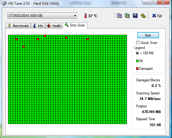

Das ist echt ätzend. Ich glaube, die Seagate Platte ist nun auch tot. War ne Woche um Urlaub, heut den Rechner gestartet und der ist mir min. vier mal abgeschmiert und nu ist der total lahm. HDTune meldet defekte Sektoren :(

Wegen ein paar defekter Sektoren wird es nicht unbedingt so lahm werden. Vielleicht ist nur das Kabel hin oder locker und sie läuft in einem niedrigerem UDMA oder PIO Mode. Poste mal die SMART-Werte.

Habe da jetzt den Error Test mit HD Tune laufen lassen und sehe jetzt schon so einige defekte Sektoren. Sobald der Test abgeschlossen ist (schätze in etwa 1 1/2 Stunden), hänge ich den Screenshot an und lasse dann mit SeaTools von DOS aus ein paar Test mit der Platte laufen oder was soll ich lieber machen? (das ist die Seagate Platte mit Win7 drauf).

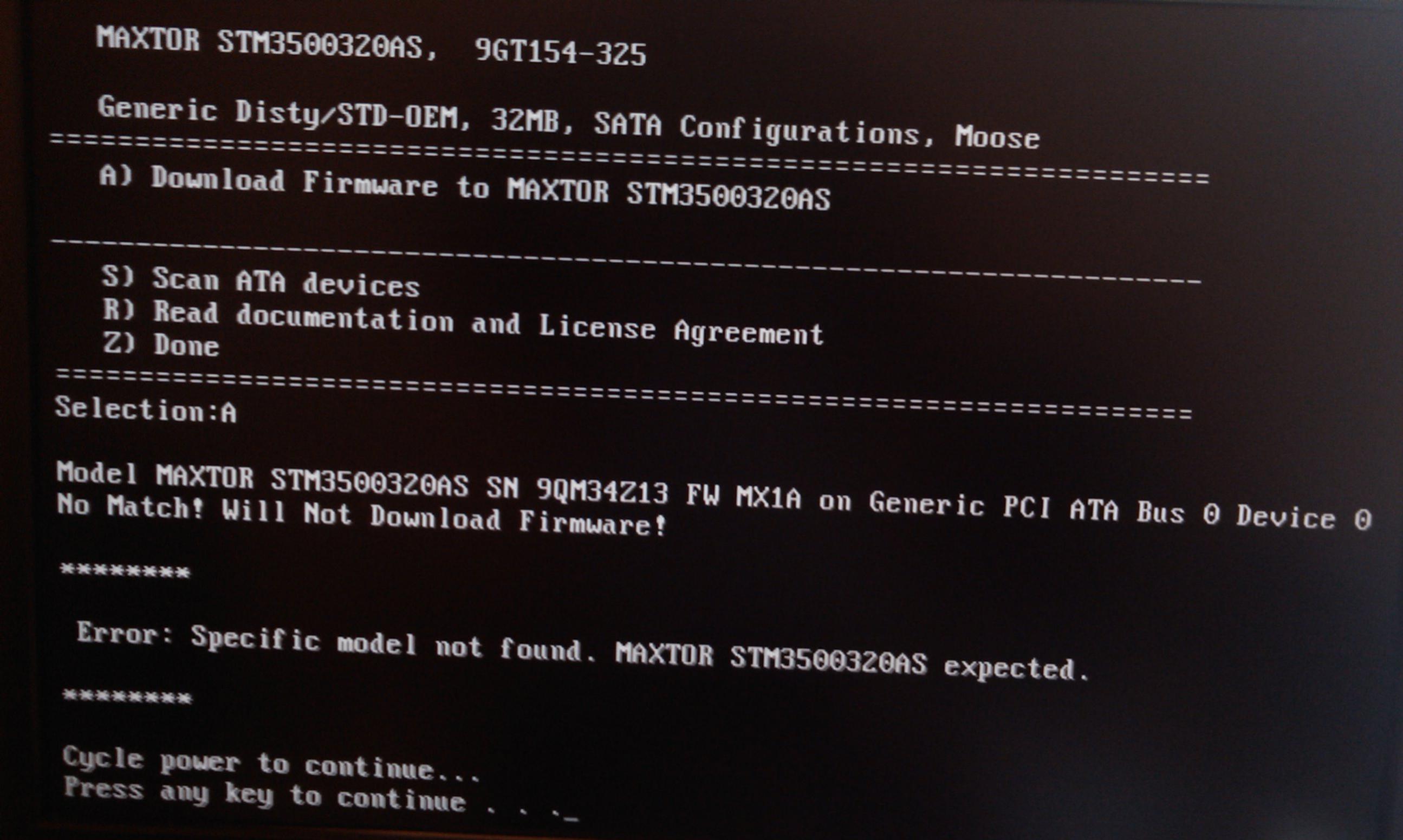

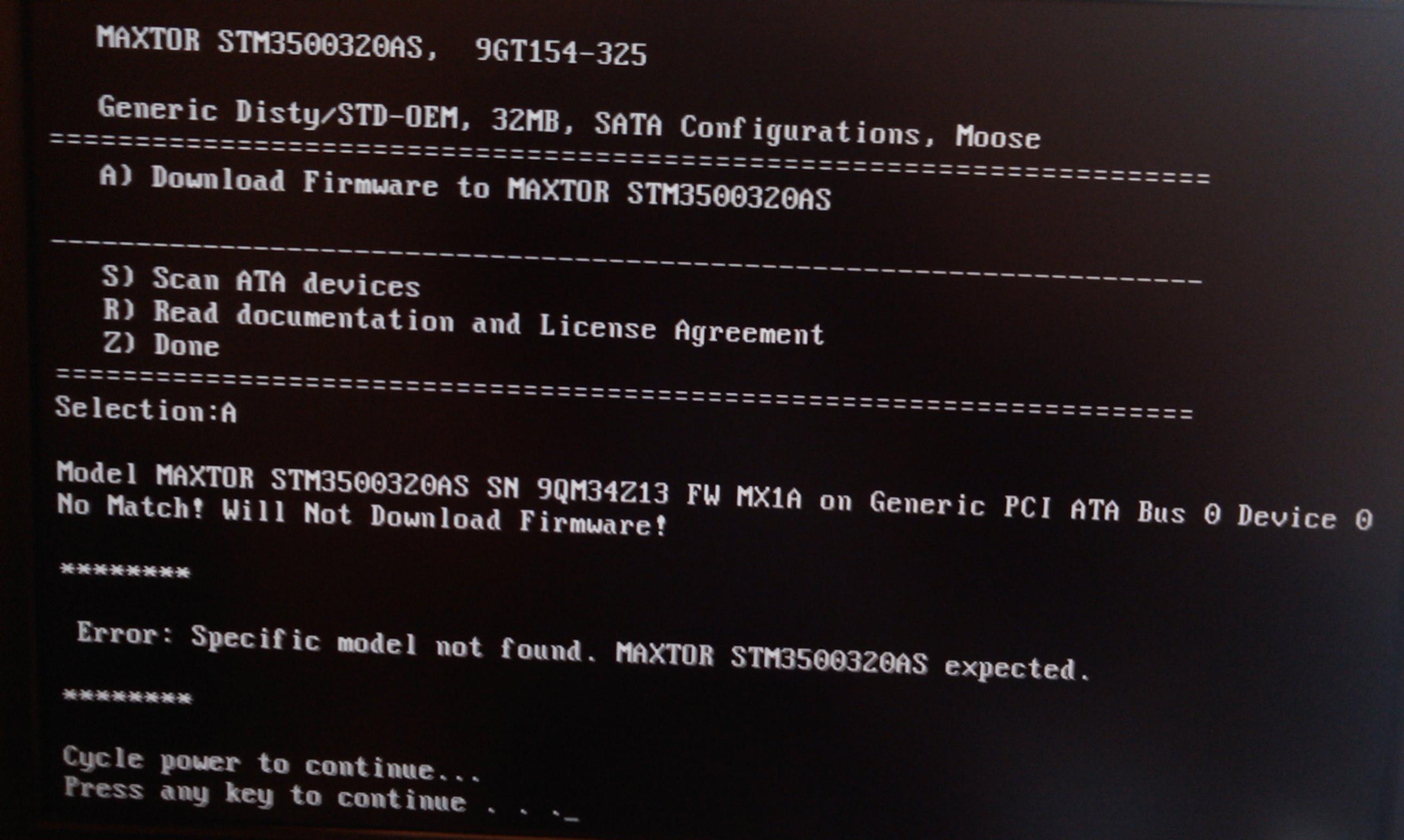

Zu der Maxtor Platte: Habe die jetzt an beiden Rechnern an den ersten Sata Port angeschlossen und den Controller aus IDE gestellt. Bei einem Rechner ist das DVD LW per Sata Kabel angeschlossen und an dem anderen IDE Kabel. Bei beiden konnte ich aber dennoch nicht die Firmware upgraden.
Habe SeaTools gestartet und die LBA Zahl auf die native Zahl gestellt (auf 976773167). Dachte, man könnte so das Gigabyte-Board-Gefummel umgehen. Leider hat das auch nichts gebracht.
Werde gleich mal das FullErase von SeaTools (DOS) aus machen. Würde das was bringen?
Ich glaube, ich weiß nun woran es liegt, also das mit dem Firmwareupdate. Nun ja, ich glaube, ich habe bereits die neue Firmware drauf ^^. Die MX1A ist nicht die alte, sondern die neue Version. Oh man, wie peinlich :evillol:
So ist der HD Tune Error Test gelaufen:

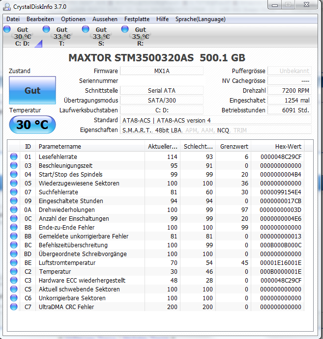

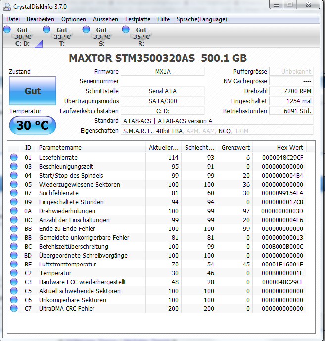

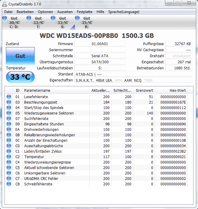

Habe jetzt Win7 neu drauf gemacht, auf die Maxtorplatte und kann nu endlich die SMART Werte aller drei WD PLatten auslesen. Davor konnte ich die SMART Werte einer der WD Platten nicht auslesen. Die SMART Werte der Maxtor Platte kann ich aber wieder nicht auslesen :/
An welchem Controller hängt die Maxtor jetzt, und welcher Mode ist für den im BIOS gesetzt?
Die hängt wie die WD Platten an dem Intel Controller und der Modus ist der AHCI :)

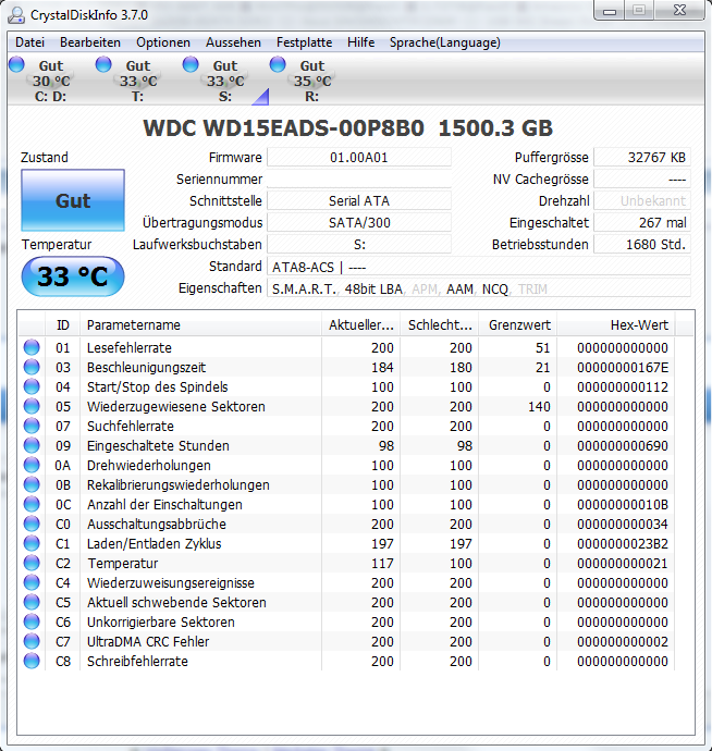

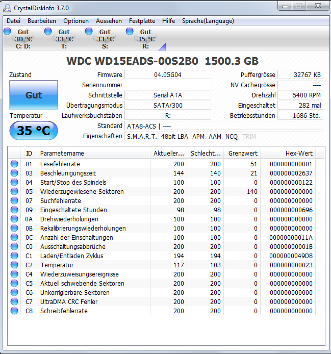

Schon mal CrystalDiskInfo probiert? HDTune ist nicht gerade erste Wahl zum SMART-Auslesen ...

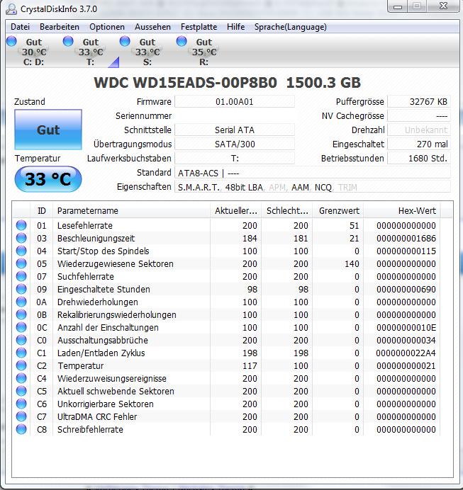

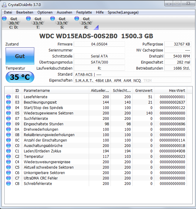

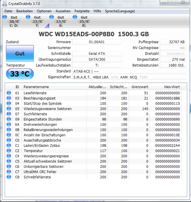

Cool, danke für den Tipp. Damit gehts. Komisch, die WD Platten sind alle gleich, aber nur bei einer wird auch die Umdrehungszahl ausgelesen ^^
vielleicht drehen sich die anderen nicht? :D
Das teilt die Firmware der HDD im "Identify Device " (Kann man auch mit CrystalDiskInfo auslesen - Edit /Copy Option) nicht mit - sind verschiedene Submodelle mit anderer Firmwareversion
