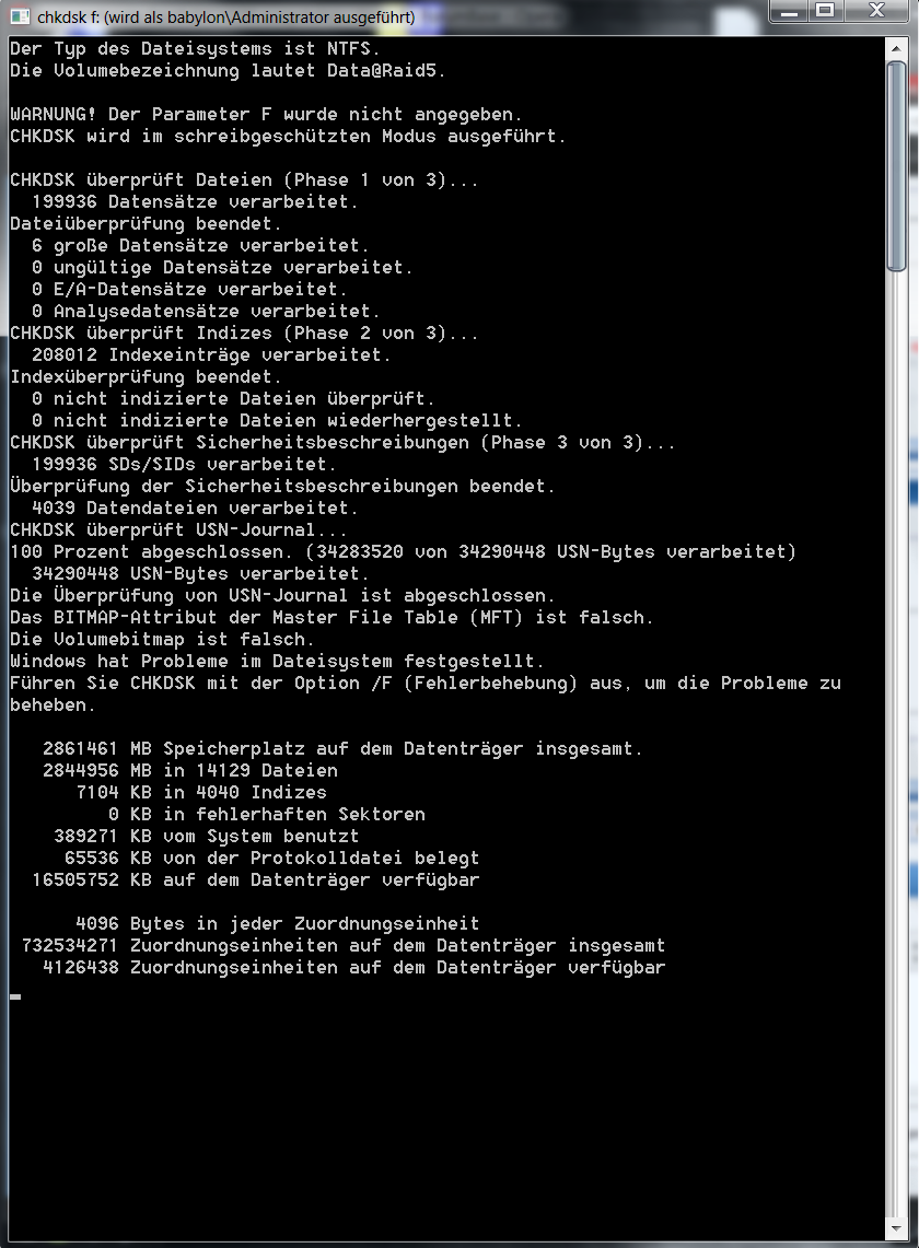

Jo gerade gemacht und weil das Fenster gleich wieder verschwindet, noch schnell nen Screenie gemacht :)

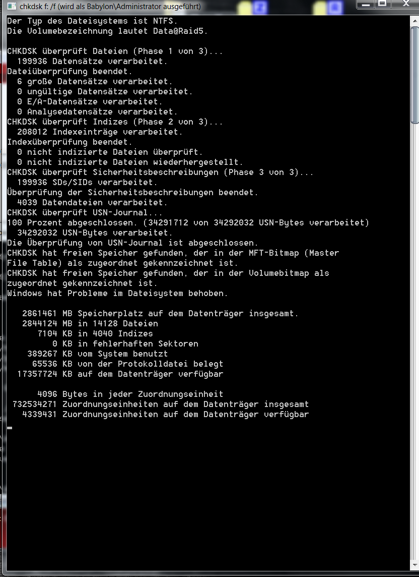

sieht ja super aus, den Bitmapfehler lassen wir ihn korrigieren mit option /f und leiten die Ausgabe in eine Datei auf c: um
runas /user:pc-name\admin-name "chkdsk f: /f >c:\chkdsklog_f.txt"
Es lebe die Kommandozeile und alle, die sie beherrschen!

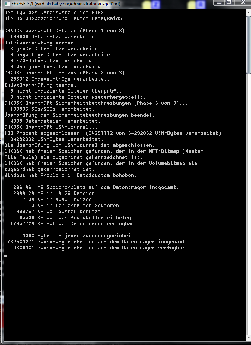

Wenn ich richtig sehe - 14129 Dateien mit knapp 3TB wieder da...
man könnte also von 100%igem Erfolg sprechen?
(Du darfst jetzt drauf zugreifen) :D

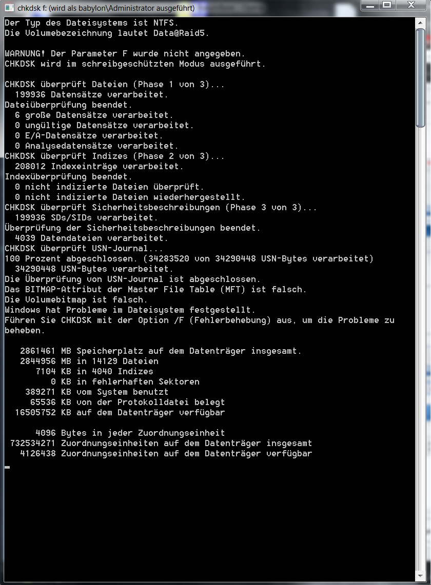

Mit der Ausgabe in Dateien hapert es bei mir leider noch. Aber mit einem Screenshot kann ich dienen :)
Wenn ich versuche was in die Textdabei einzugeben, werde ich ganz normal nach dem PW gefragt und nach der Eingabe des PW komm wie gewohnt ein neues Fenster. Nur schließt sich dieses wieder ganz schnell und es wird keine txt Datei angelegt.

Du musst die ganze Wurst auf einmal eingeben, auf die Setzung der " und des > und der Leerstellen achten :D
Er hat es aber ohnehin brav gemacht - Platte ist freigegeben zur Inspektion. Du darfst in Deinen Daten wühlen

Heiliger BimBam, das funzt ja alles wirklich :eek: :eek: :eek: Nice! Es fehlt hier eindeutig der Anbetungssmiley! :evillol: Huh, ich hatte fast vergessen was alles da drauf war, ich hätte Monate gebraucht das alles ansatzweise wiederherzustellen :freak: Riesen Dank!

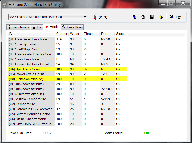

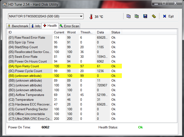

Hier schon mal der Screen für die SMART Werte.
IDE Controller. Soll ich den Sata Controller auf IDE setzen oder wie meinste das mit dem IDE Controller?
Ich sehe keine Fehler an dem guten Ding. Bei Seagate ist alles etwas anders - da sind manche Werte keine Counter, sondern ein Timestamp zu den letzten Ereignissen. :lol:
Sonst würde da auch nicht OK daneben stehen.
Die Platte ist leider zu alt, um auch Werte über die Notabschaltungen zu beinhalten.
