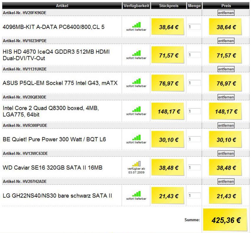

Hier mal ein Vorschlag von mir.

hmm... sockel 775 kommt prinziepiell auch in frage da ja nicht aufgerüstet wird aber mit den oben genannten komponenten komme ich bei alternate leider preislich nicht hin bzw. mache haben die nicht. (ich weis das hätte ich vorher sagen sollen aber ich weis das selbst erst seit eben.) das 300w netzteil wäre auch ne gute alternative, jenachdem für welche grafikkarte ich mich nachher entscheide werde ich das vielleicht nehmen.
