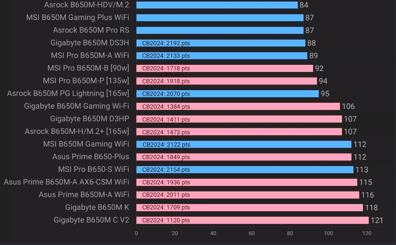

Das wird es bereits mit einem Ryzen 7 98(5)0X3D, das Board steht völlig konträr zu der Anforderung des TE nach Aufrüstbarkeit und Qualität.
Hinzukommt noch die von djducky erwähnten Probleme mit der Garantie und diverse weitere Punkte.
Alles in Allem holt man sich nur Probleme ins Haus was man schlicht vermeiden könnte.
K3ks schrieb:
Ich denke die 60W Daddeln wird das Brett noch stemmen.
Du wärst überrascht was für Müll Asus bei dieser Modellserie verzapft.

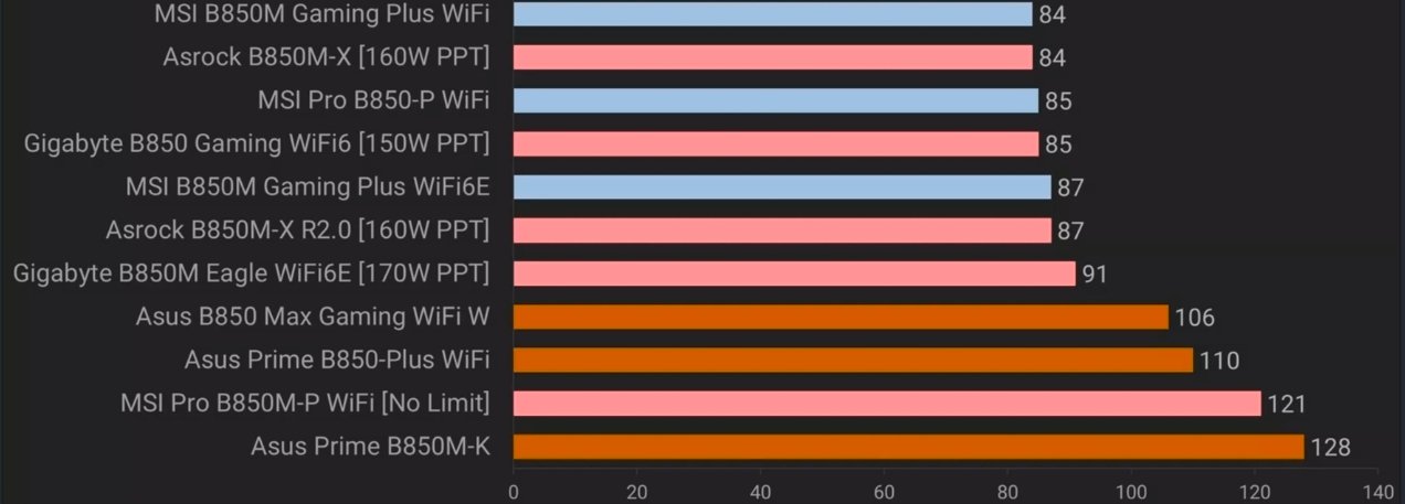

Mit den durchschnittliche Verbräuchen eines Ryzen 7 7800X3D wären manche der unteren Boards bereits überfordert, von Volllast reden hier noch nichtmal.
Quelle:
https://www.techspot.com/review/2861-amd-b650-motherboards-part-3/#Benchmark_All_AMD_B650
Quelle:
https://www.techspot.com/review/3050-amd-b850-motherboards-full/#VRM_Temperatures
