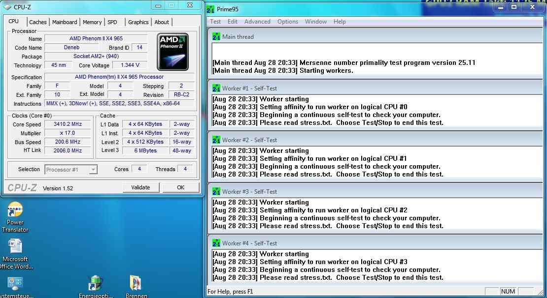

Kommt immer auf die CPU an die 965 er zb. streuen stark mein neuer läuff 3 Ghz mit 1,11 Volt stable.
3,4 Ghz mit 1,34 Volt
