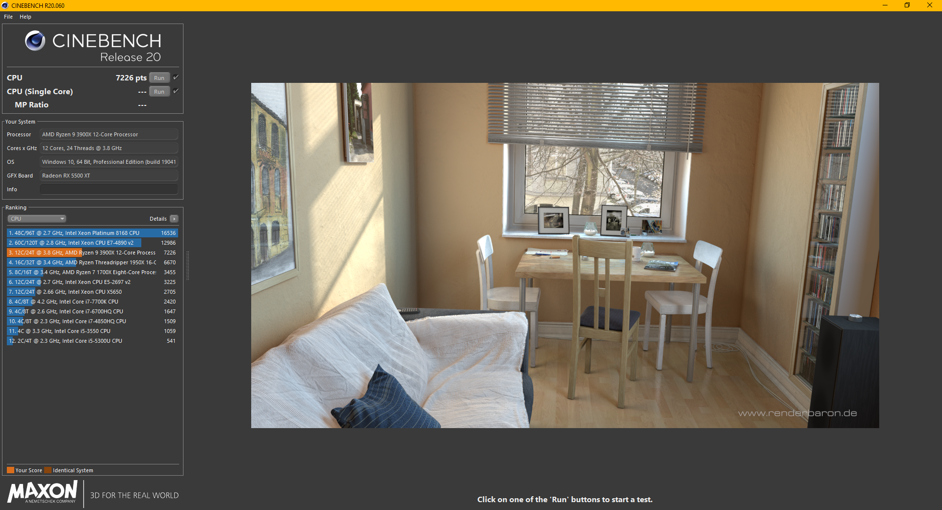

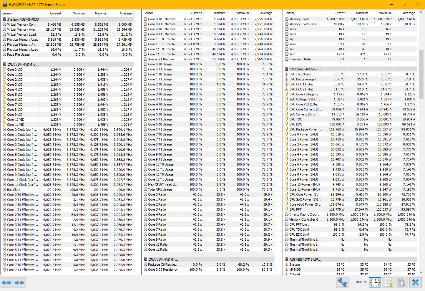

Toller Test, habe direkt mal die Settings aus dem Screenshot übernommen und läuft bei mir auch gut. Beim ersten CB20 lauf gleich mal 7271, nach 3x hintereinander immer noch bei über 7200. Bin beeindruckt. Temperatur nach 3x waren um die 70 max. Sonst hatte ich mit Stock 10 Grad mehr. Idle hab ich immer um die 32 Grad. Nutze ebenfalls denn v4 Powerplan. Es wird ja normal abgeraten Settings 1:1 zu übernehmen da jede CPU anders ist aber zumindest nach paar Benches mit CB20 kein Absturz gehabt. Werde mal weiter testen.
