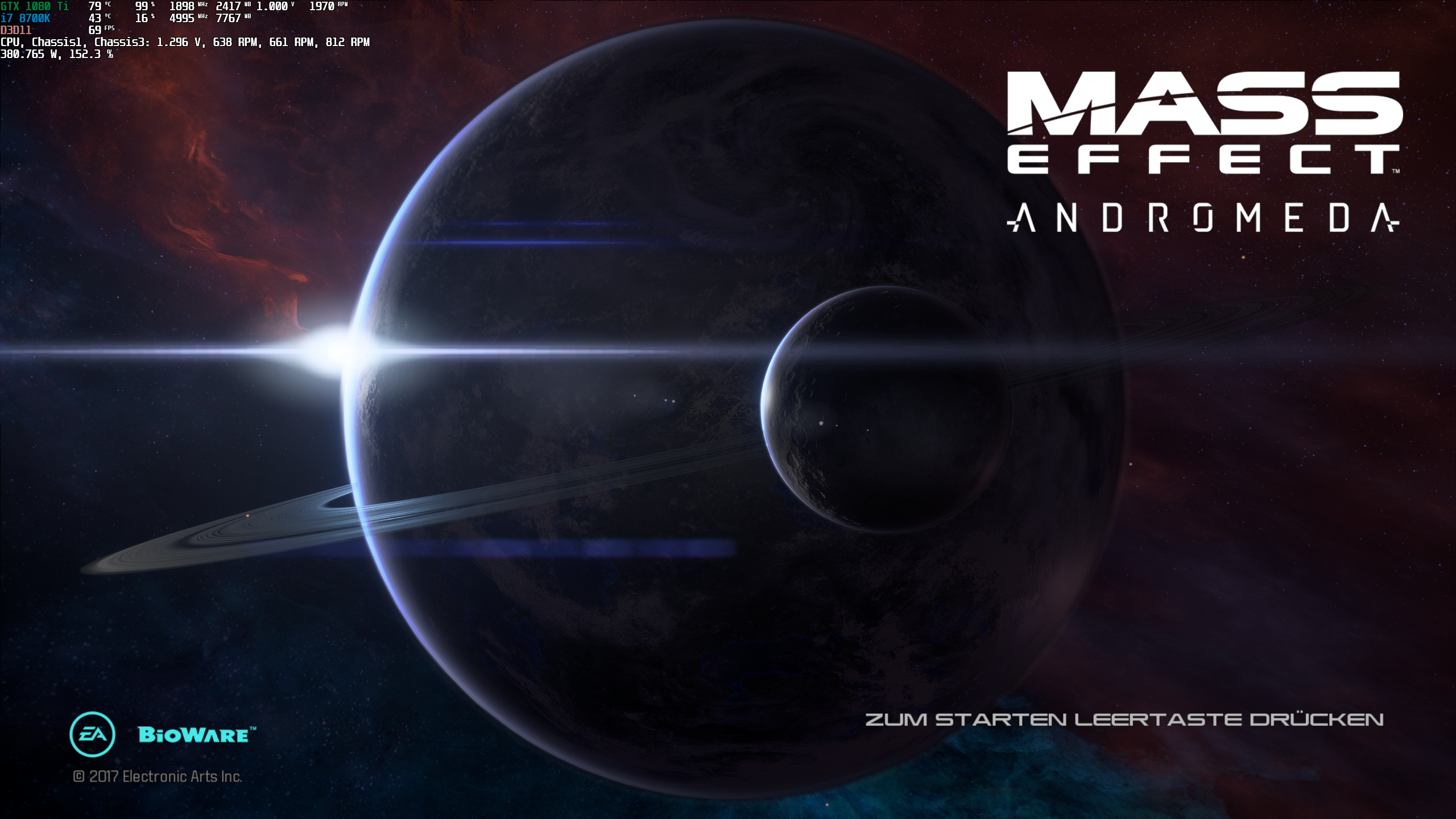

Hier ein Screenshot von meinem "Furmark":
Wie man nur unschwer erkennen kann reicht hier im LAdebildschirm das Powertarget von 375W nicht mehr aus und die Karte läuft ziemlich heiss und muss sogar leicht heruntertakten. Bei dir hingegen müssen 100W weniger abgeführt werden.
Ansonsten finde ich den Ansatz von @xy1337 nicht schlecht. Auf 0,8v stellen und so viel Takt wie nur möglich aus dem Chip holen ist insofern das effizienteste, was dir Pascal anbieten kann.
