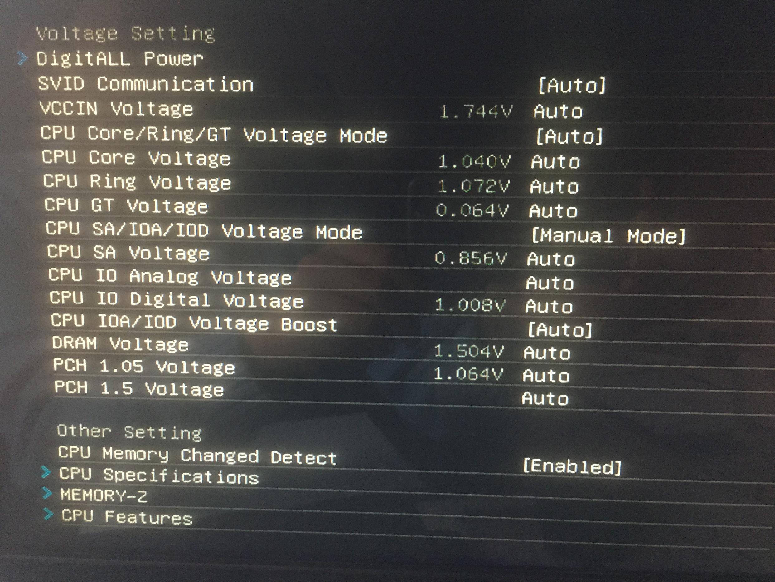

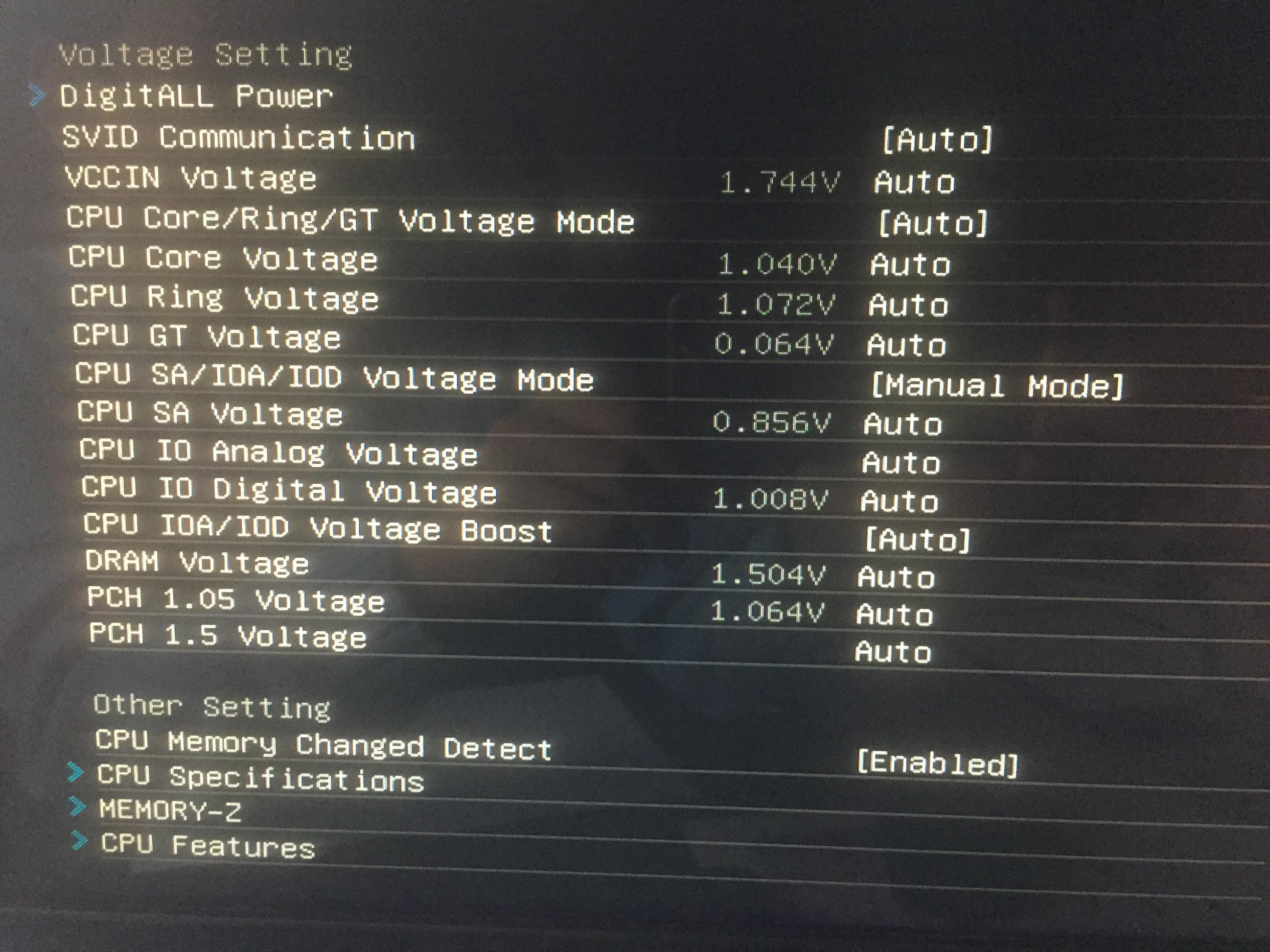

Ich bin mir nicht sicher ob das so stimmt. So sieht es normal aus:

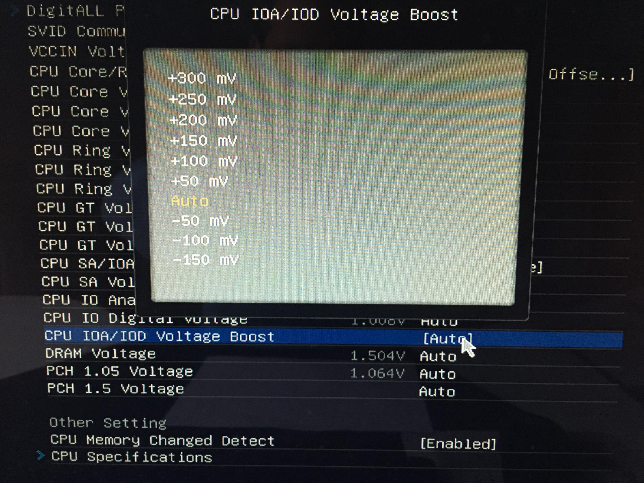

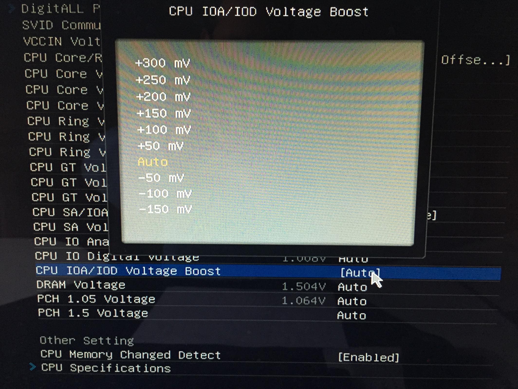

Stelle ich alles so ein wie von dir beschrieben, dann ist "CPU IOA/IOD Voltage Boost" das einzige Feld in dem ich irgendwas mit Zahlen auswählen kann. Allerdings kann ich diese Zahlen auch auswählen ohne die vorherigen Einstellungen zu verändern.
Hat IOA/IOD überhaupt irgendwas mit der CPU zu tun?
Ich habe jetzt testweise -50mV ausgewählt. CPU-Z zeigt mir aber die selbe Core Voltage an wie vorher.

Die Zeilen ohne Auswahlmenü kann man mit den Tasten + und - verändern. Das war das fehlende Puzzlestück :)
Danke für die Hilfe mr hyde!
