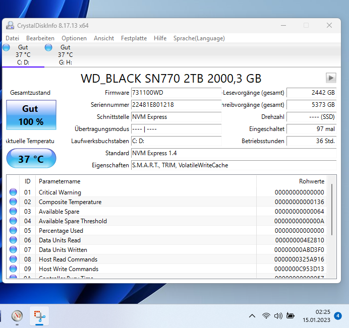

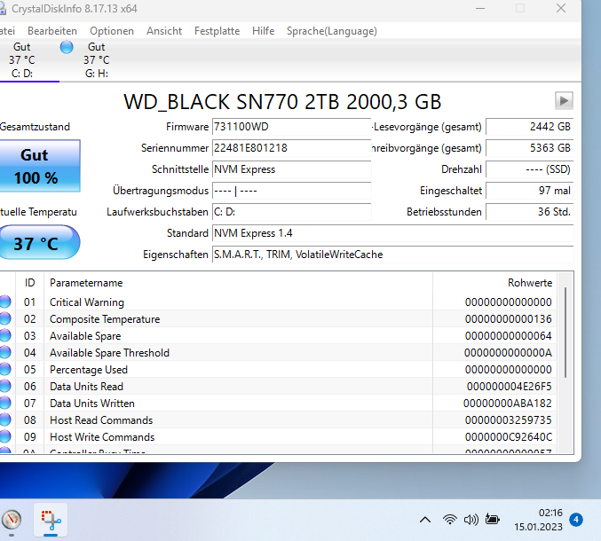

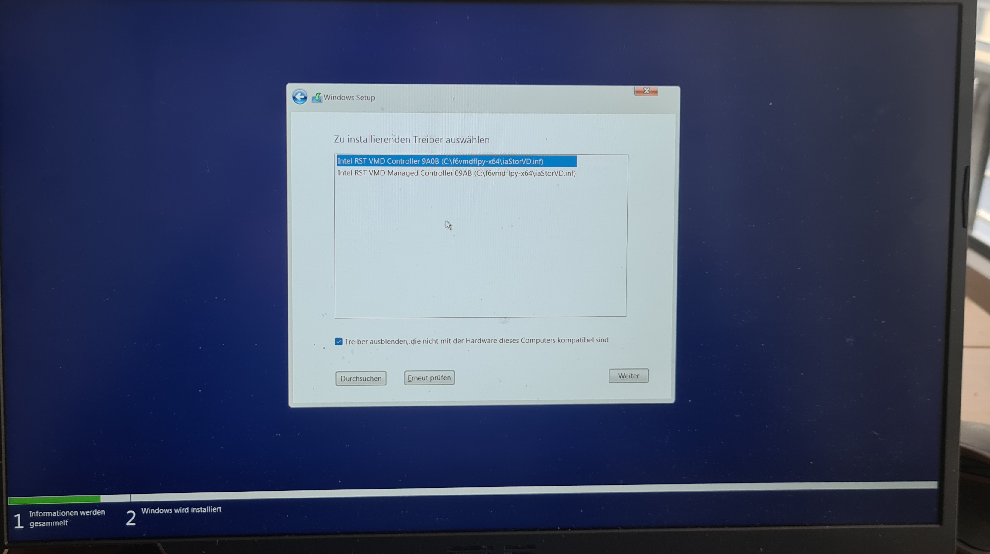

habe vor na Woche eine WD Black SN 7700 NVME 2TB eingebuat. Ich habe seitedem 2x Windows installiert bisher erst 100 GB daten drauf geschrieben und bin jetzt bei über 5 TB Schreibvorgängen. Jetzt beim Tippen etwa ein GB / Minute !!!
Fürchte ich habe irgend etwas falsch gemacht . Habe Windows normal installiert , musste dafür aber, da ich windows 11 habe schon während der Installation so einen Intel Treiber installieren, da sonst die SSD nicht angezeigt wurde. Hier gab es zwei zur Auswahl , standardmäßig war der obere ausgewählt ( Foto) , hatte den dann , so weit ich mich erinnere ,auch genommen.
Wäre super wenn ihr mir sagen könnt was diese vielen Schreibvorgänge verursacht und was ich hoffentlich nur umstellen muss.
Vielen Dank im Voraus

Welches Mainboard und VMD Treiber Version, bzw wo hast du diesen Treiber her?
Der obere wäre schon der richtige -" Intel RST VMD Controller 9A08".
Für Intel GEN13 CPU muss es aber mindestens Version 19.5.xx sein.
Reaktionen: znb
Ah Laptop, GEN13 CPU braucht halt die erwähnte Treiber Version.
Aber es funktioniert ja und der Treiber ist der richtige, der obere.
An diesem sollte das Problem nicht liegen, eher im Gegenteil.
VMD optimiert u.a. die Datenverarbeitungseffizienz und den Stromverbrauch der NVMe.

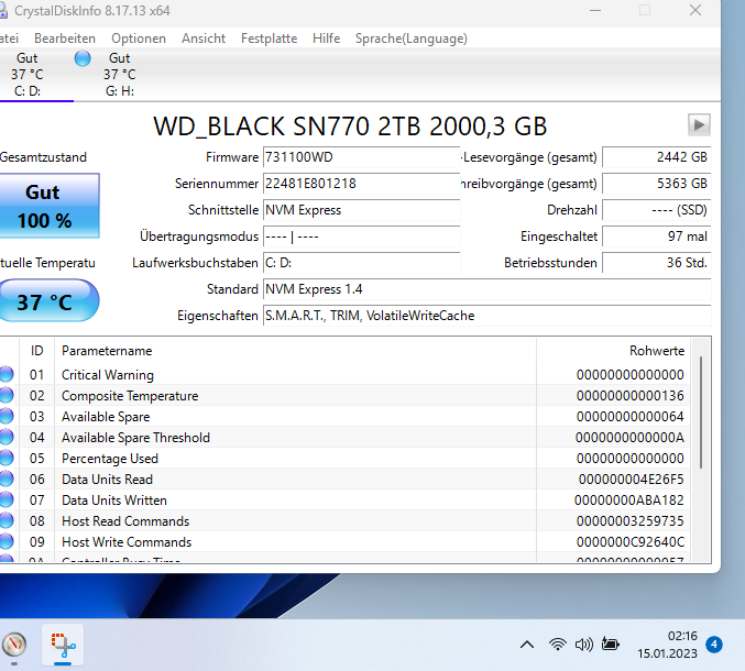

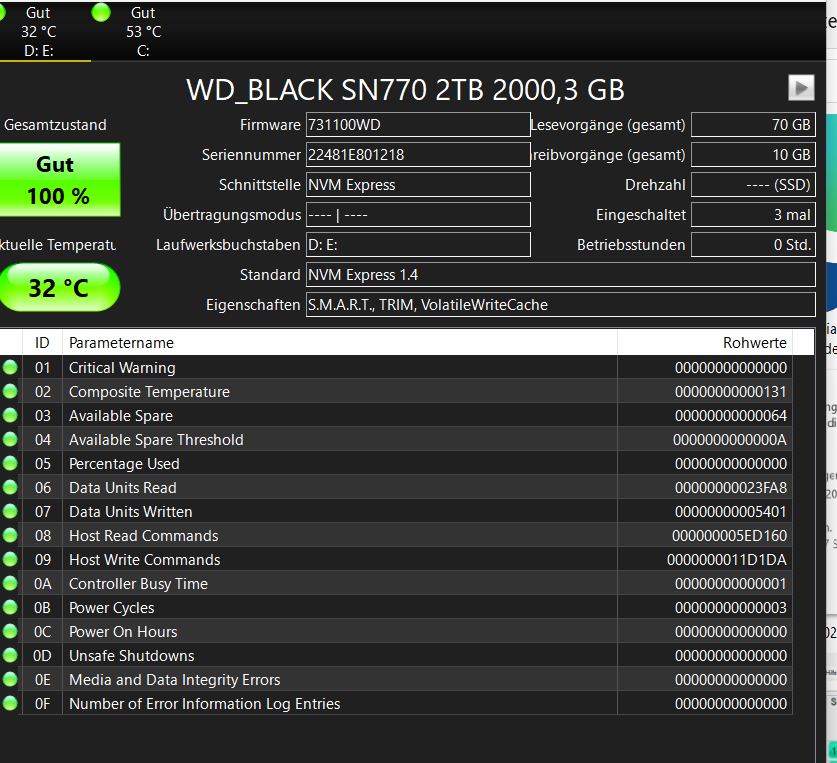

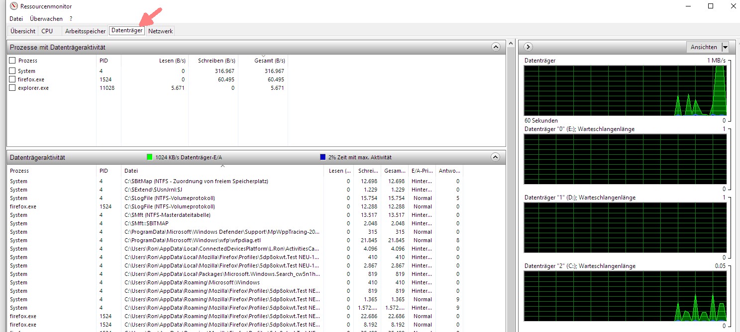

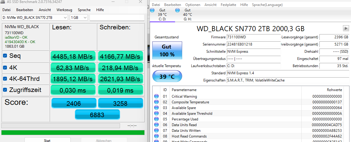

Hier mal eine kleine Dokumentation habe während dessen nichts weiter getan als nach dem Problem zu recherchieren .
Ist schon recht viel für diese kurze Zeit.
Mal abwarten, da kommen noch Beiträge Laufe des Tages.

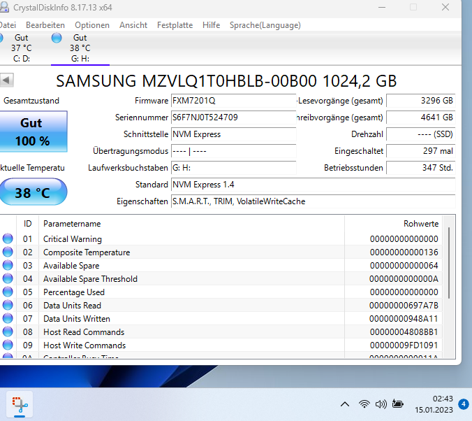

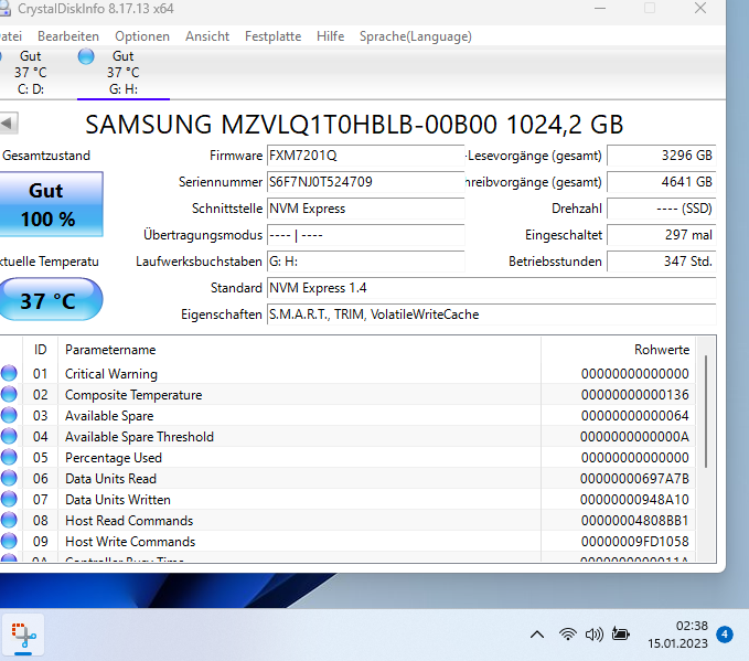

Hier mal das selnbe mit der Samsung auf der sich zuvor Windows befand, ebenfalls auffallend viele Schreibvorgänge , seitdem sie nicht mehr als Systemplatte genutzt wird alles gut.
Ist mir bisher nicht aufgefallen jedenfalls nicht in dem Maße

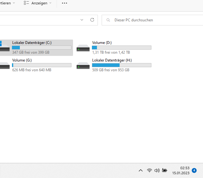

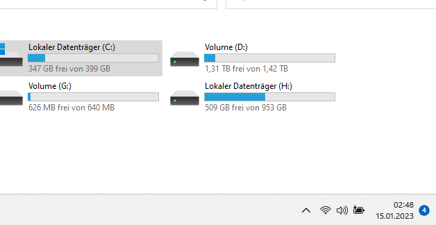

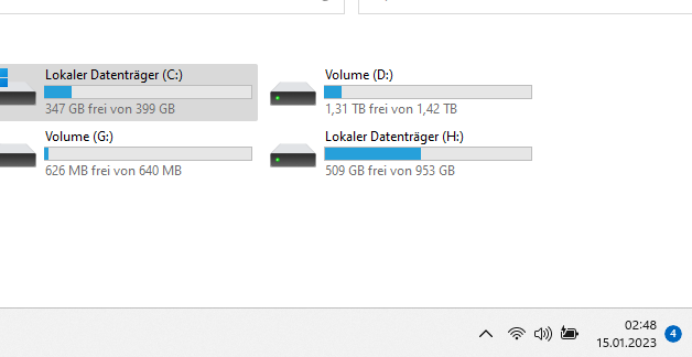

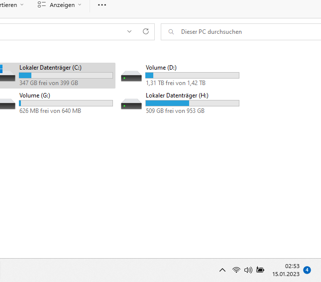

Habe jetzt mal genau nachgesehen also der Speicherplatz bleibt unverändert

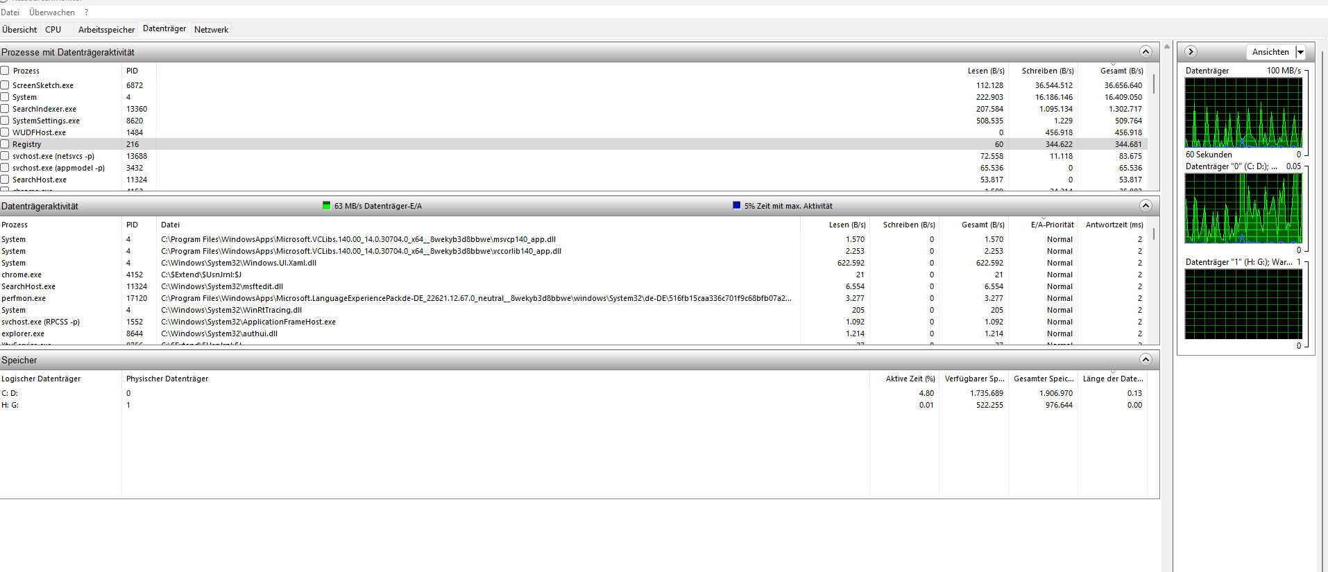

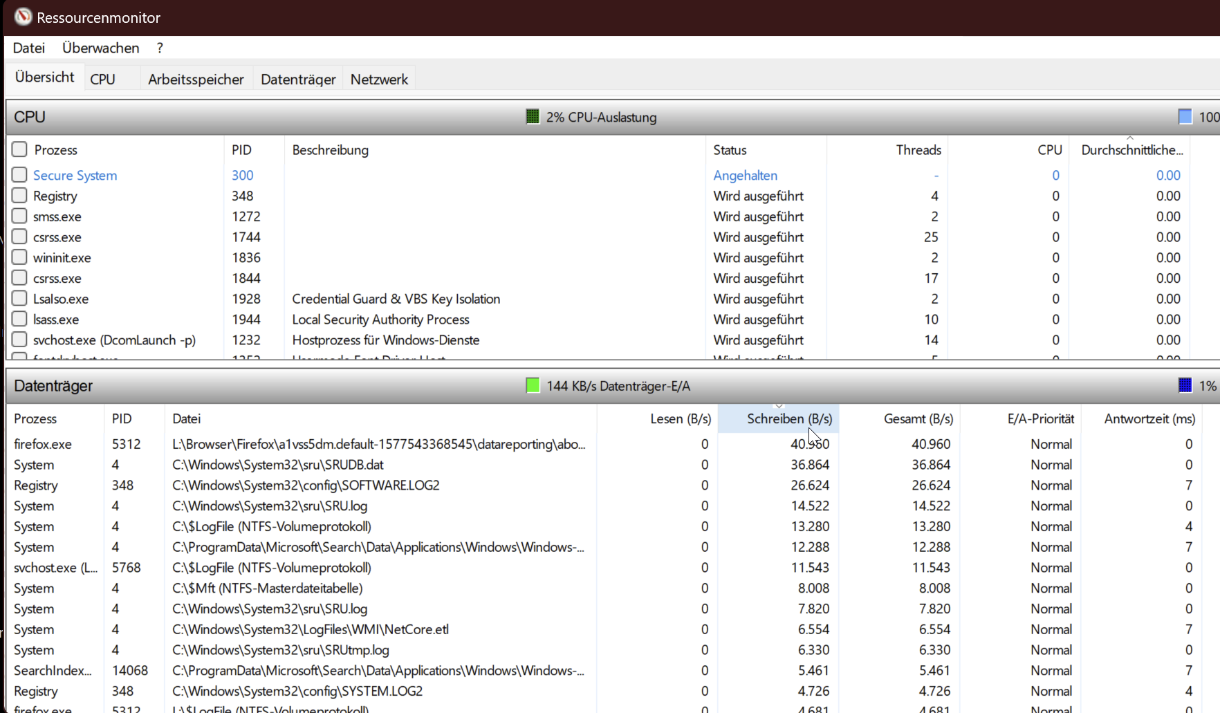

Bitte mal den Resourcenmonitor öffnen und dort schauen welcher Prozess wieviel Schreibaktivität verursacht.

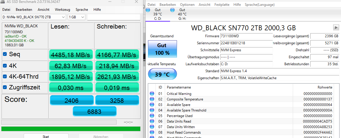

Dieses WD Tool hatte ich mir heute Nacht auch runtergeladen und nich gefragt ob ich den Gamemod aktivieren soll beziehungsweise was er bringt ?

Sortier mal nach Schreiblast und mach einen Screenshot davon... irgendwas muss da ja für verantwortlich sein.

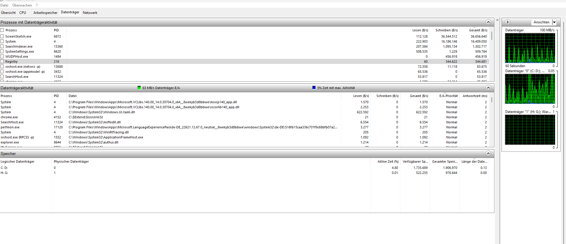

Moin,
ja man kann sortieren, am besten einmal auf die Spalte "Schreiben (B/s)" im Ressourcenmonitor klicken.
Reaktionen: znb
Screenshot
Und jetzt noch auf "Schreiben B/s" klicken, dann sortiert er auch nach Schreiben.
Reaktionen: znb
Ists ja oben, ScreenSketch.exe macht ca. die Hälfte der Schreiblast...
