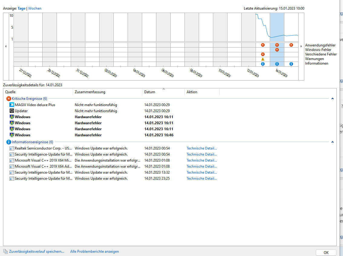

znb schrieb:
Kann im Zuverlässigkeitsverlauf irgendwie nur zwischen Tage und Wochen wechseln , gestern finde kich nicht ?
Den meine ich:

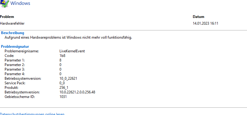

Da sind zwei Hardwarefehler (3+1), da kann man raufklicken, dann kriegst Du ne detailierte Ansicht. Und die waren gestern (14.01.)
Reaktionen: znb

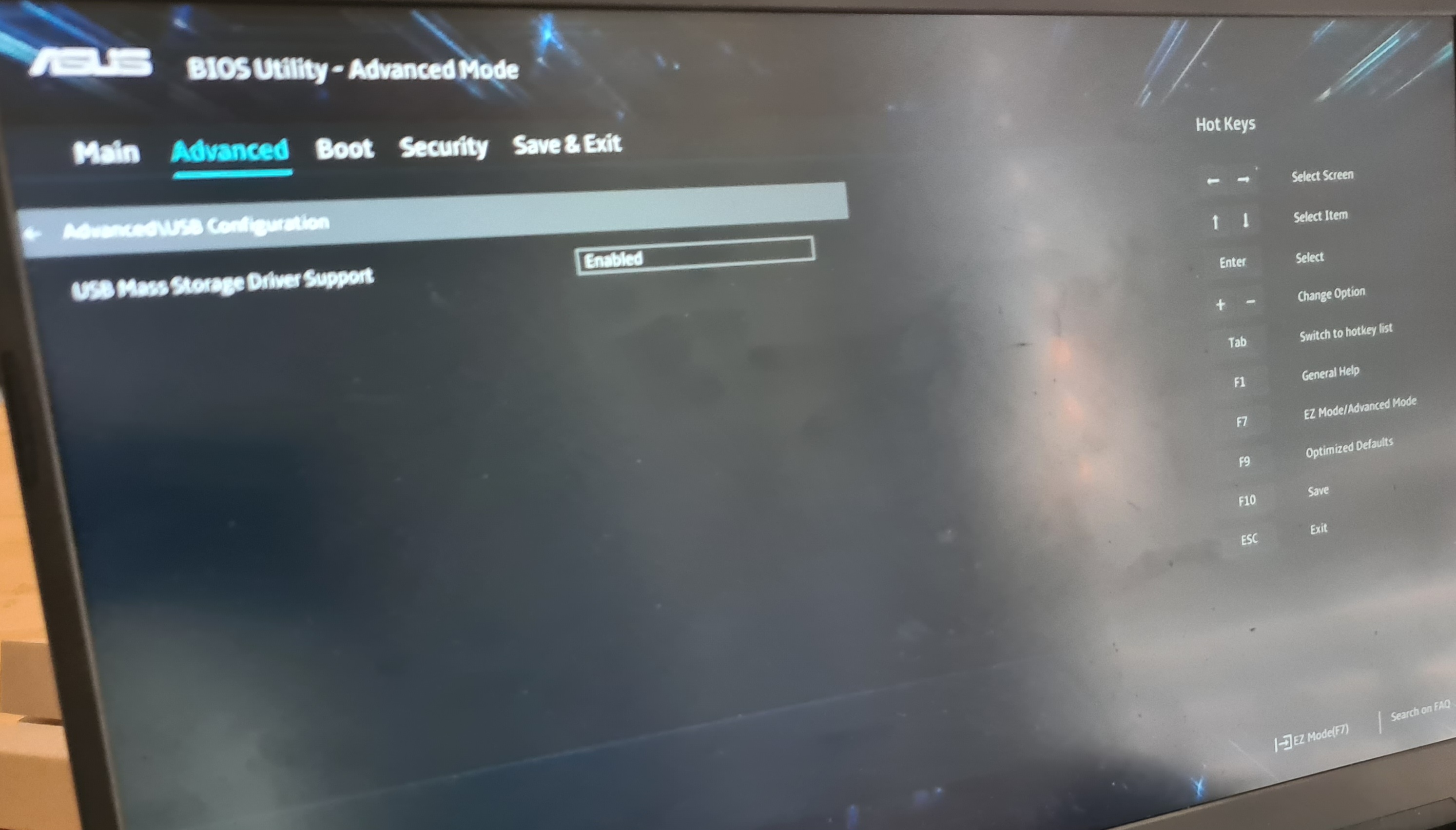

Wollte dann erst ins BIOS mich umsehen und Fotos machen

znb schrieb:
Konnte Sohnemann nicht länger beruhigen spielt jetzt ne halbe Stunde transportfever.
Hardwarefehler ? Also kaputten laptop gekauft, oder nur Treiber bereue gerad den ganzen Kauf.
Bitte keine Panik. Erstmal schaun was da steht, wenn Du da raufklickst.

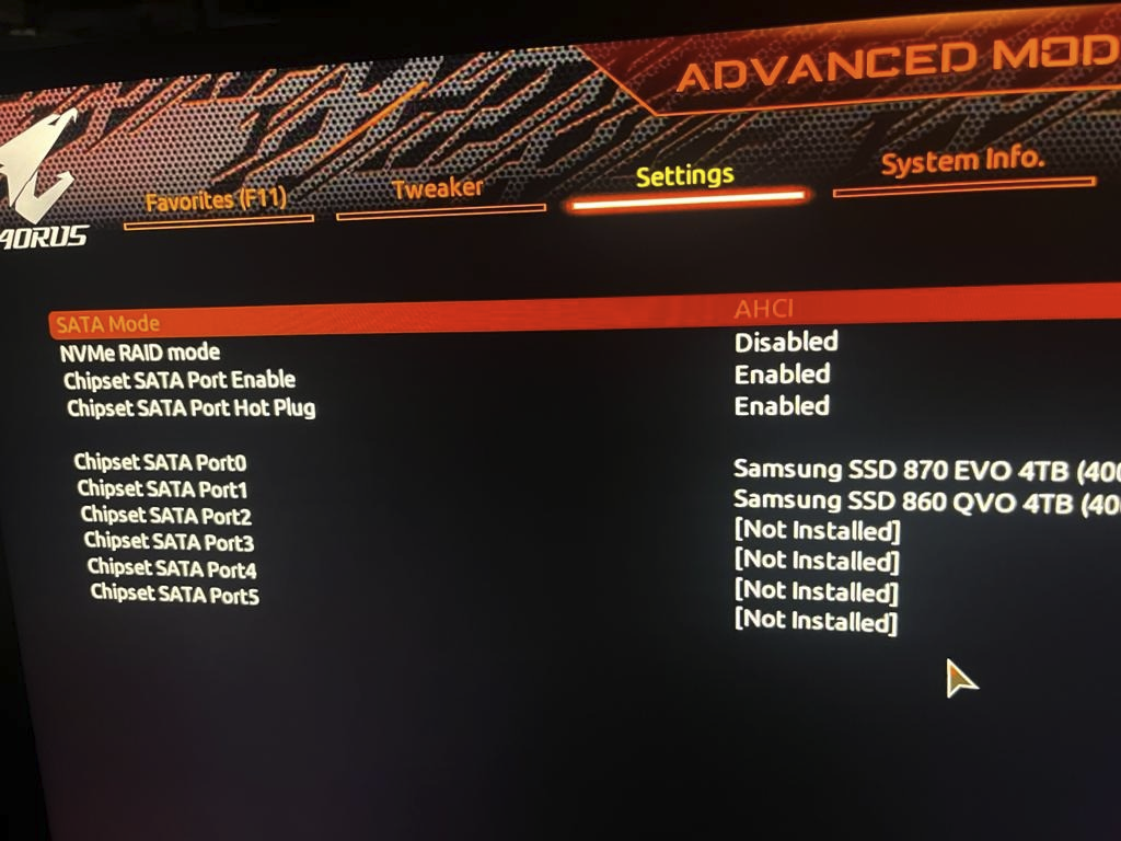

Bei Neuinstallation auf folgendes achten (so sieht es bei mir aus, bei Dir höchstwahrscheinlich anders):

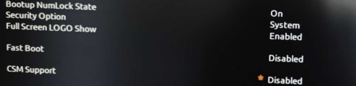

CSM Support -> disabled! Dann gibts weniger Probleme bei einem möglichen Update auf Windows 11
NVMe RAID Mode -> Disabled!
Aber erstmal gucken, was der Hardwarefehler sagt.

Ist jetzt wahrscheinlich total dumm gedacht ,aber ist RAID nicht immer ein Verbund mehrerer HDD bzw SSD? Nur weil die Samsung ja getrennt zu arbeiten scheint ,da seit kein Windows mehr auf ihr läuft sie sich von ihrer Schreibwut erholt hat . Aber wie gesagt wahrscheinlich totaler Blödsinn den ich mir da gerade zusammenspinne

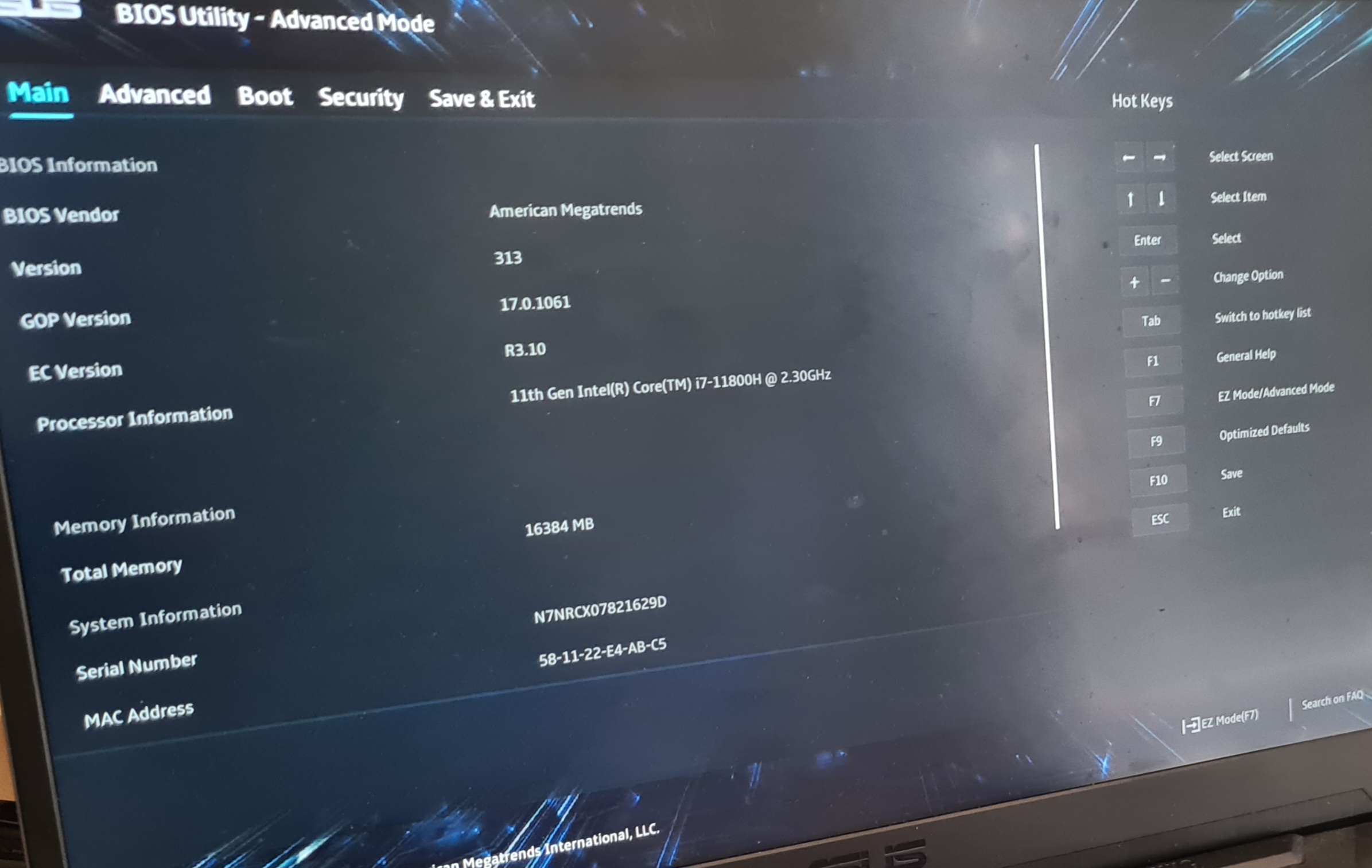

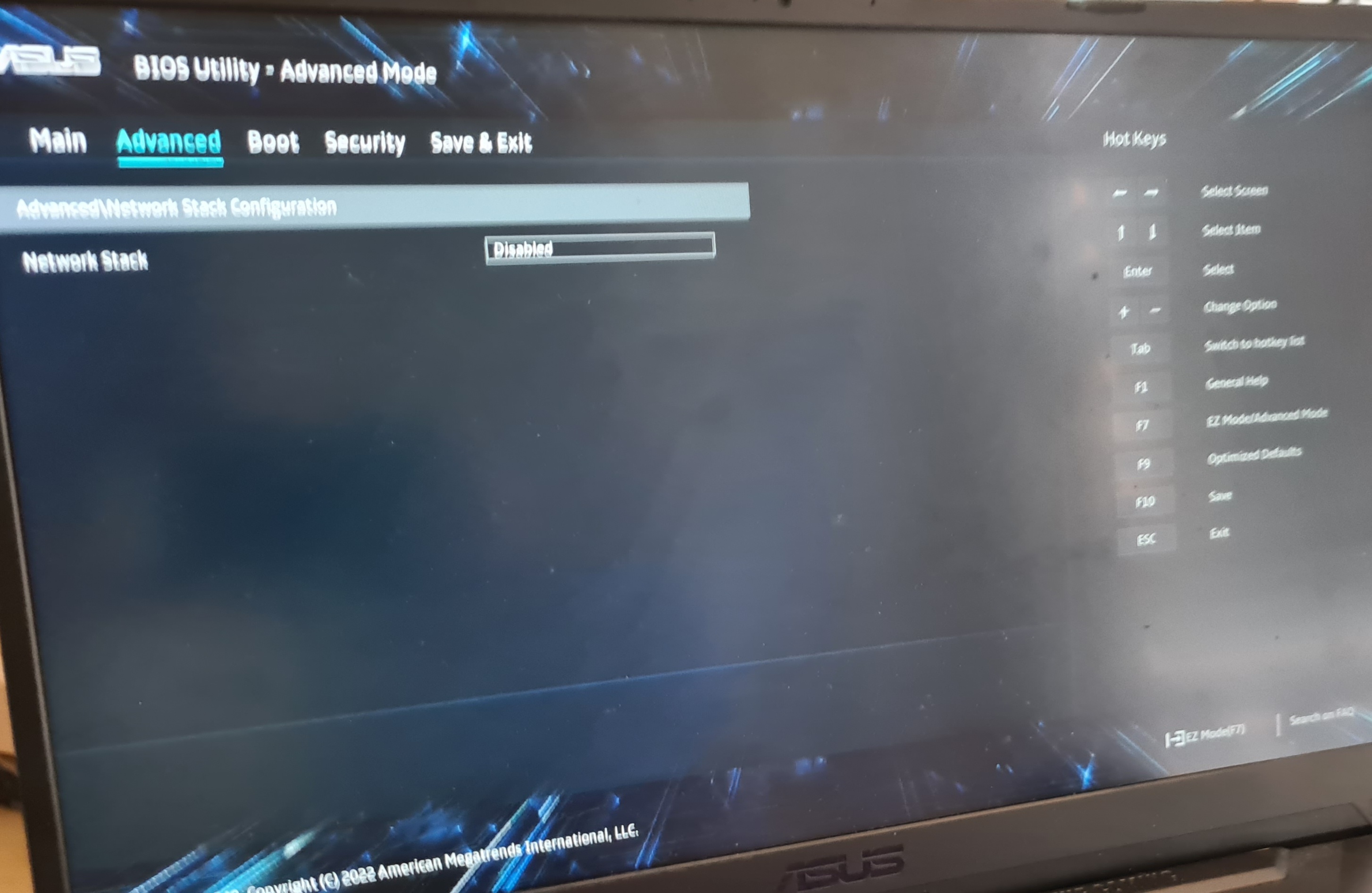

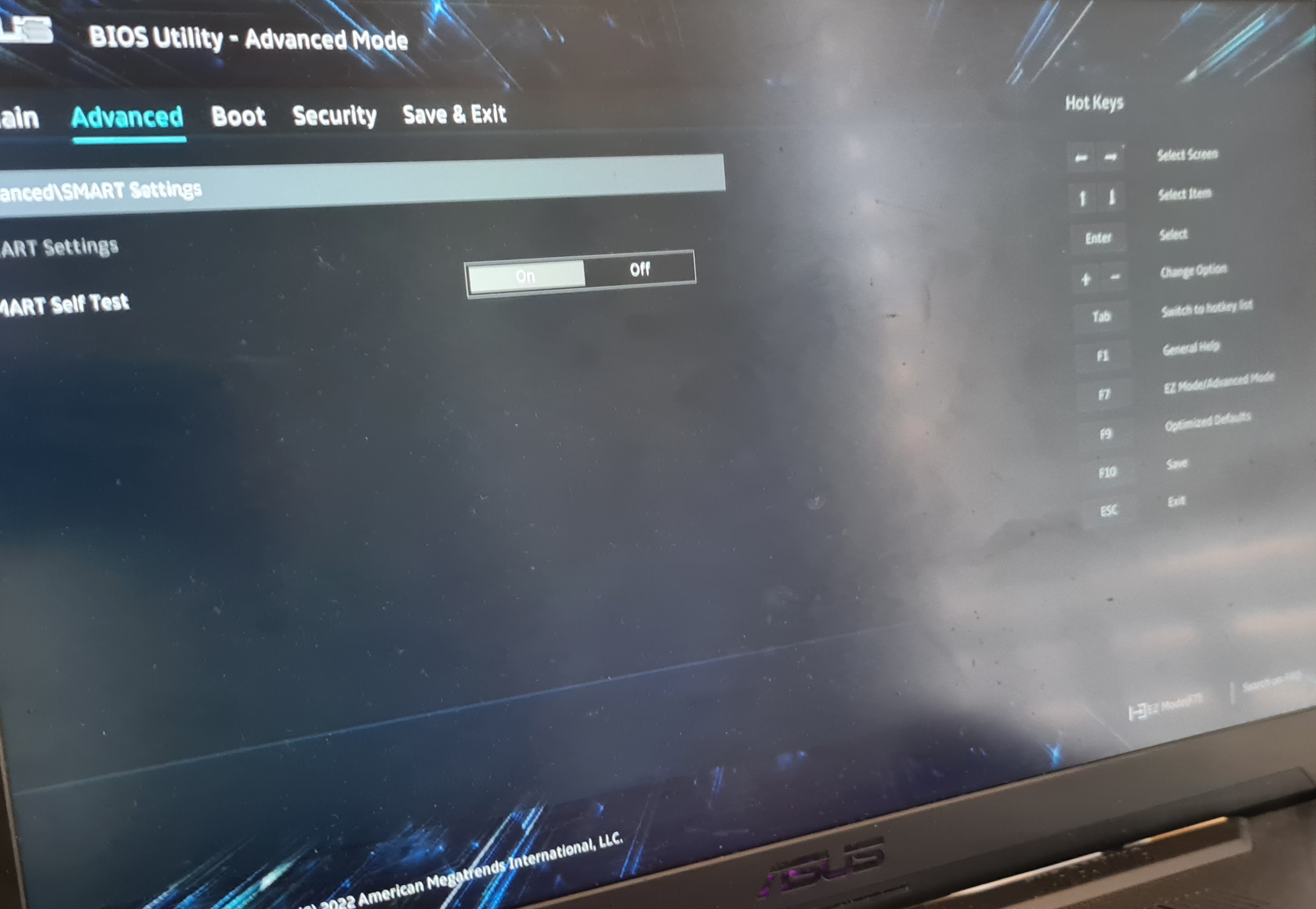

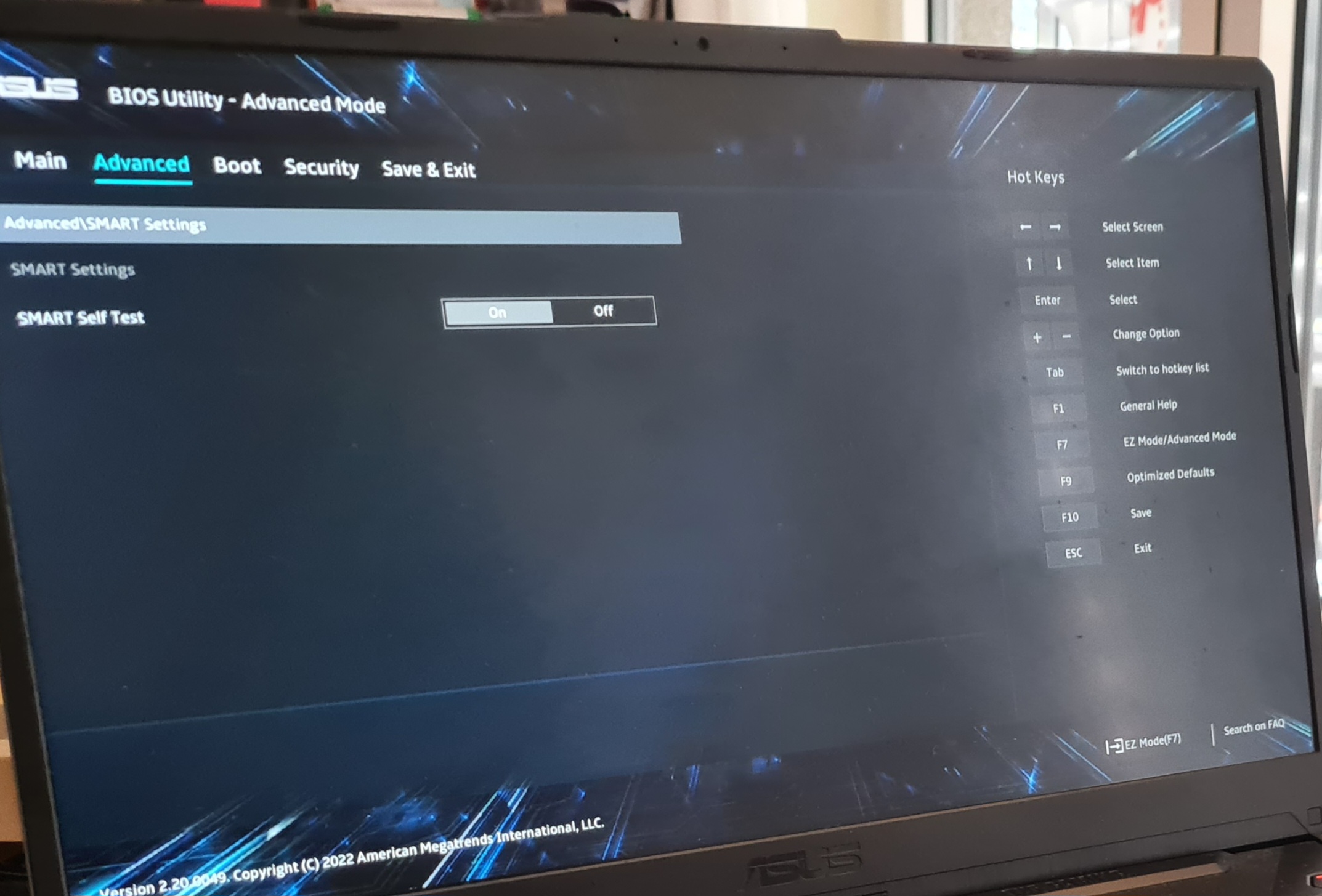

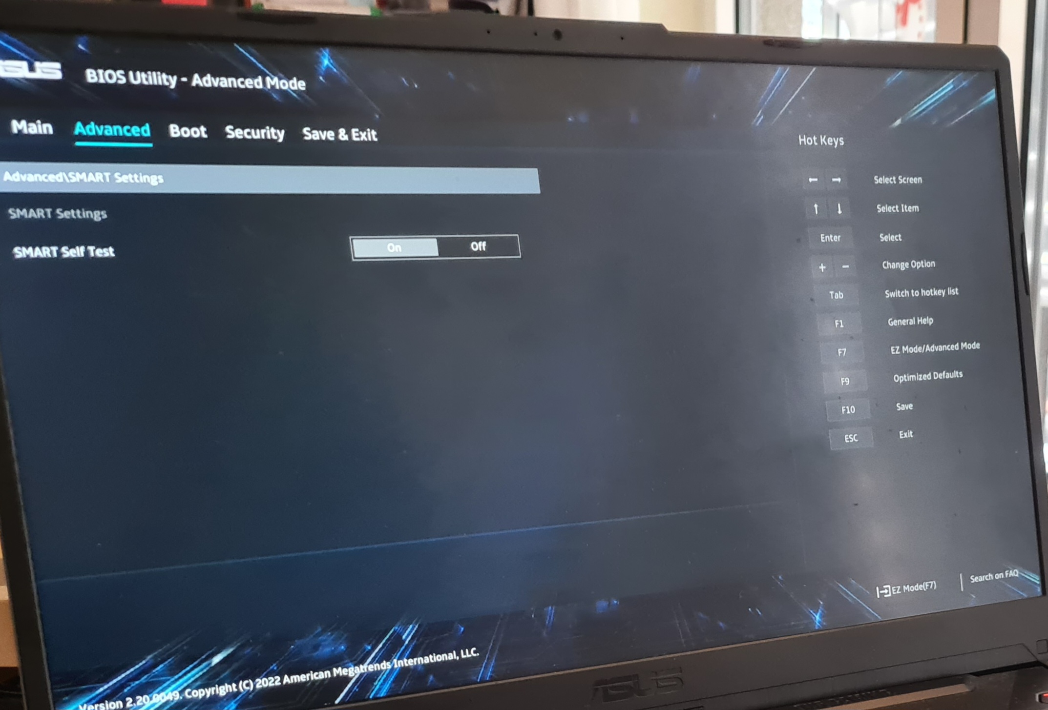

BIOS-Fotos , finde leider nichts auch kein Nvme

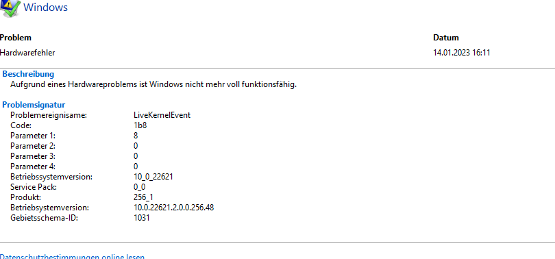

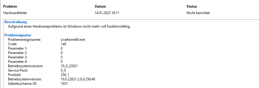

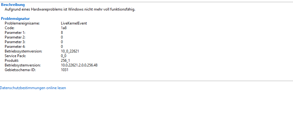

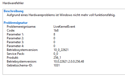

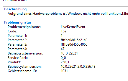

Habe im Zuverlässigkeitsverlauf jetzt einfach mal überal drauf geklickt wo hardwarefehler stand. Scheint aber immer das gleiche zu sein .

Sieht doch soweit ganz gut aus .. "Windows Boot Manager" als Startoption lässt auch auf CSM-Disabled schließen (sieht - meine ich - bei einer MBR-Installation etwas anders aus).
Was sagen die Windows-Hardwarefehler im Zuverlässigkeitsverlauf ?

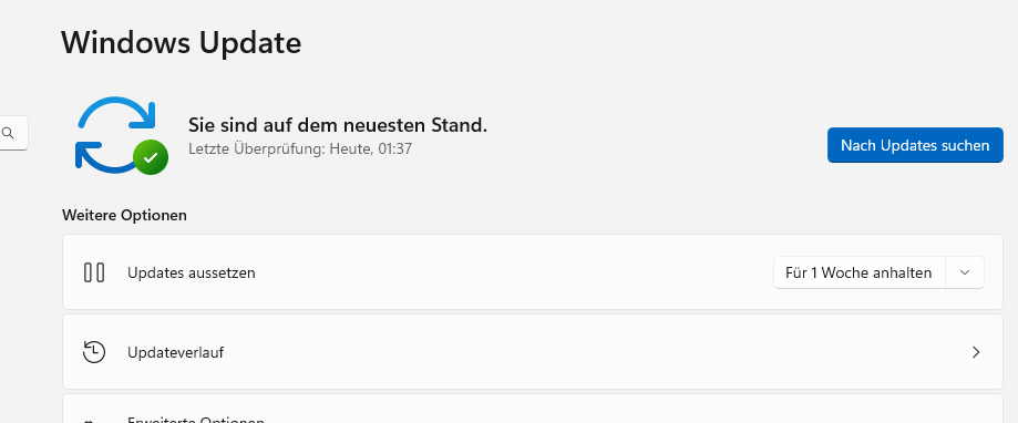

PS es gab wohl einen fehler beim Windows update, das war das 34 und letzte update nach der Neuinstallation gestern. Windows zeigt mir unter Einstellungen / Update jetzt aber an das alles ok und ich auf dem neuesten stand bin
Was mache ich jetzt nur ?

Bitte im Zuverlässigkeitsverlauf nochmal auf dieses Datum gehen und dort "Hardwarefehler" (am besten alle mal) durchklicken, ob die gleich sind und uns vertelln was da steht :)
Ah, gesehen. Tja, viel ist da nicht erkennbar, würde dann aber diese Screenshots mal zum Asus-Support schicken (War doch Asus, oder ?) und die mal befragen.
Bei einer "MBR" (Master Boot Record) - Installation steht dort normalerweise das Laufwerk von dem gebootet wird und nicht Windows Boot Manager. Alles in Ordnung.

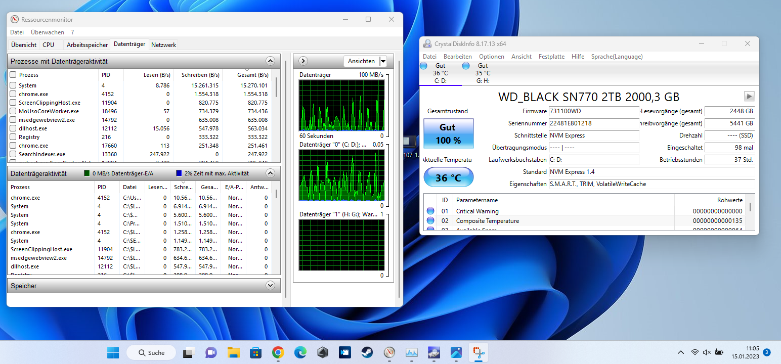

@Amasov wie recht du hattest , da scheint wirklich EINIGES schief zu laufen .
Hier die Shots
Screenshot 2023-01-15 111147.png​

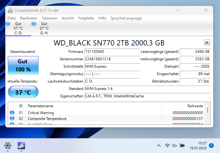

Hast Du nochmal in das WD-Tool geschaut, obs da n Firmwareupdate für die SSD gibt ?
Firmware , ist aktuell das Problem bestand darüber hinaus schon bei der Samsung bei der erstinstallatuon .Hat jetzt auch schon 4,5 TB
