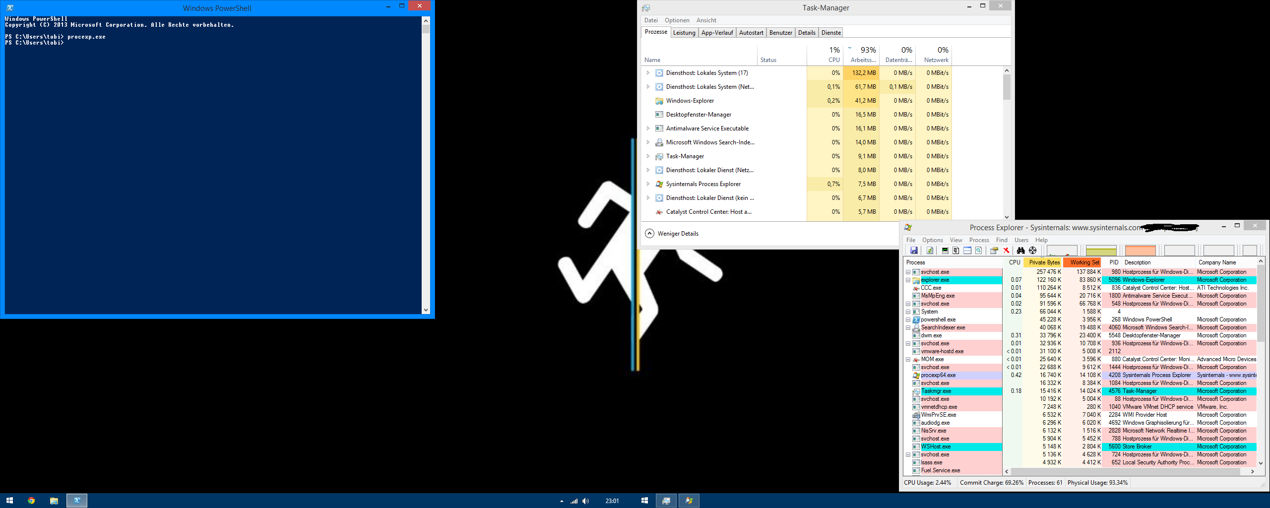

Servus Leutz,
Zuerst eine kurze Beschreibung des Problems:
Zeitweise (nicht bewusst reproduzierbar) fängt mein System schrecklich an zu ruckeln, nach einem Blick in den Taskmanager sehe ich: RAM fast voll und die C:-Platte (SSD) ist voll ausgelastet, CPU und GraKa kaum ausgelastet. Aber weder der Task-Manager noch der Process Explorer zeigen mir den schuldigen Prozess, siehe Screenshots.
Da das Problem gerade während einer BF4-Session auftrat, habe ich schnellstmöglich einen Screenshot gemacht. Ungefähr 40 Sekunden nach dem Beenden von BF4 war die hohe I/O-Last auf C: verschwunden, der zu 93-95% gefüllte RAM blieb aber. Erst nach einem Reboot ist alles wieder normal.
Diese Probleme treten erst nach einem GraKa- und SSD-Upgrade in Verbindung mit Win8.1 auf. Das Problem trat auch schon einmal während normalem Betrieb (Office, Browser) auf, scheint also nicht an Betafield 4 zu liegen.
Treiber sind installiert und aktuell, Win-Updates gemacht...
Vorher, mit alter GraKa, alter HDD und Win8 waren diese Probleme nicht existent.

Erster Screenshot: Wenige Sekunden nachdem das Ruckeln in BF4 begann

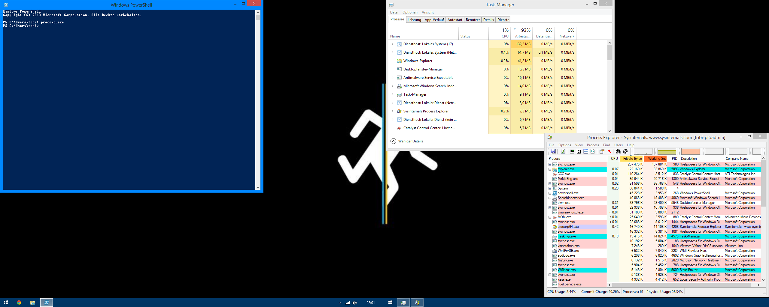

Zweiter Screenshot: Nach dem Beenden von BF4, Browser, Origin usw

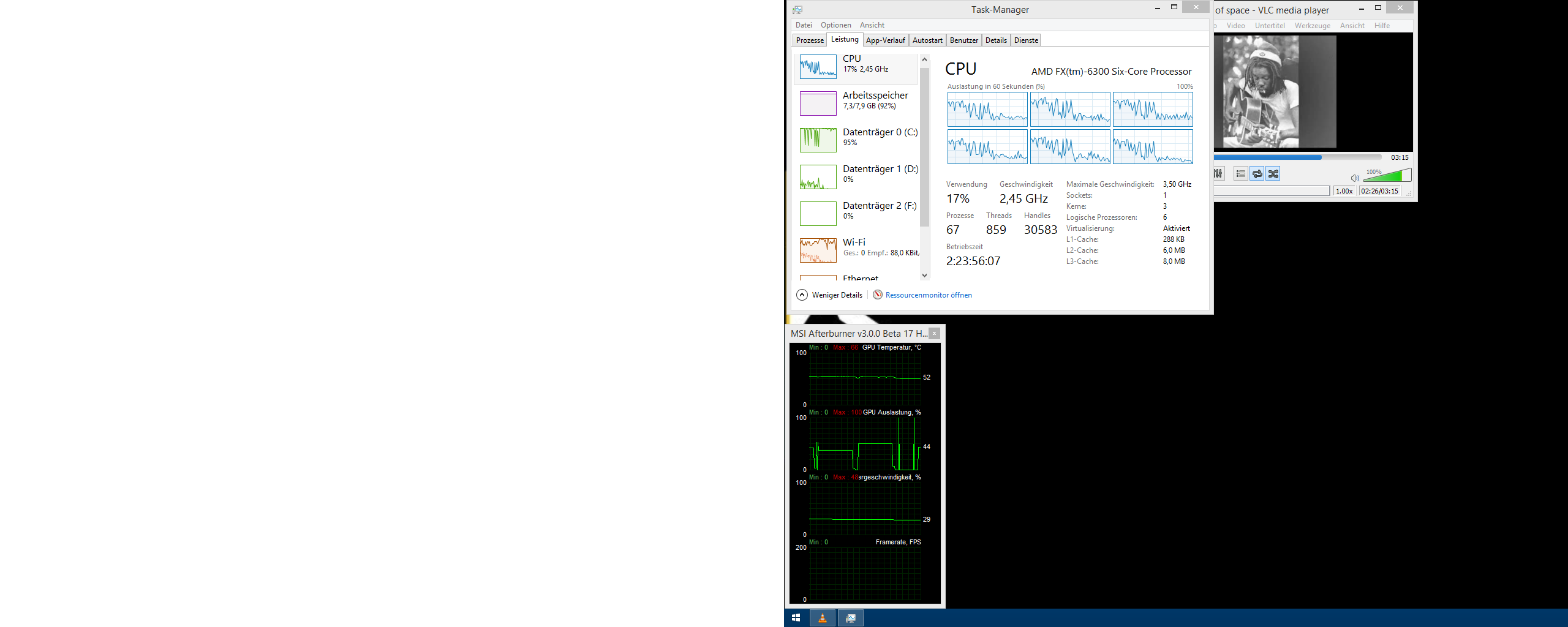

So, das Problem ist gerade wieder aufgetreten: Während dem DogeCoin- Mining mit meiner 7870. BF4 habe ich seit einer Woche nicht mehr gespielt. Also offensichtlich KEIN BF4 spezifisches Problem.
