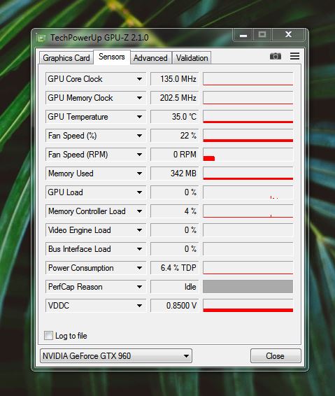

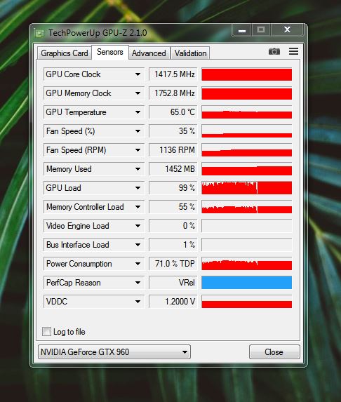

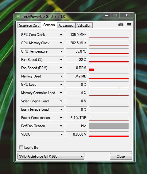

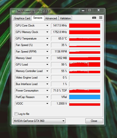

Ich dachte, ich wäre vielleicht an den Fan gekommen beim Staub pinseln vor kurzem, aber laut GPU-Z dreht alles (angehängt vorher-nacher). Ich habe auch sonst nix verändert!

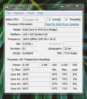

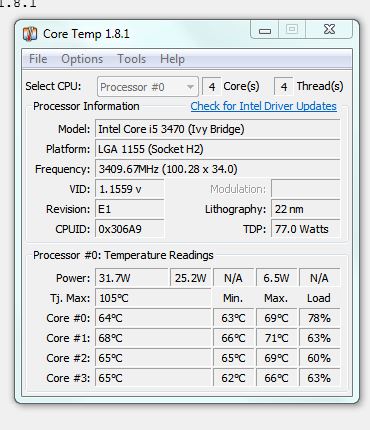

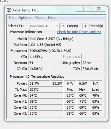

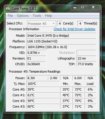

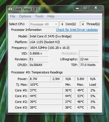

Wie schaut es mit der Auslastung / Temperatur der CPU beim zocken aus ? Die GPU scheint normal zu takten.
Sieht irgendwie auch alles normal aus oder?
Nö, der Prozessor taktet nur mit 1600MHZ, das sollten 3200-3600 sein.
Wenn du vermutest an den CPU-Kühler gekommen zu sein kann es sein dass dieser nicht mehr korrekt sitzt, also ein mal abnehmen, neue WLP drauf und wieder drauf setzen.
Oh! :freak:
ach sorry, bin leider nicht so die techie-braut. hatte das spiel ausgeschaltet und direkt danach den screenshot gemacht. die frequenz geht doch, sobald ich das spiel anmache ... sry.
Bau den Kühler runter und neue WLP rauf. Alte am besten mit etwas Alkohol entfernen, dass die CPU sauber ist.
