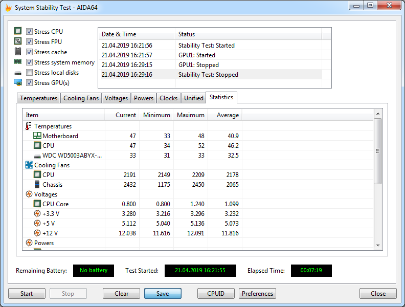

dcz01 schrieb:
kann man hier etwas erkennen
Nein. Bzw. jein, die Spannungen sind schon etwas Müll, aber kann auch gut sein dass das Board oder Programm hier keine vernünftigen Werte ausspuckt.

Das Xilence Netzeil ist allerdings entgegen meinem vorherigen Beitrag nicht Gruppenreguliert. Die Spannungen auf deinem Screenshot aber sowieso noch in dem Bereich von +/- 5%. Größere Schwankungen belasten die restliche Hardware mehr sollten aber z.B. von den Wandlern auf der Grafikkarte ausgebügelt werden.
