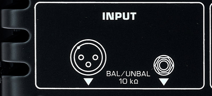

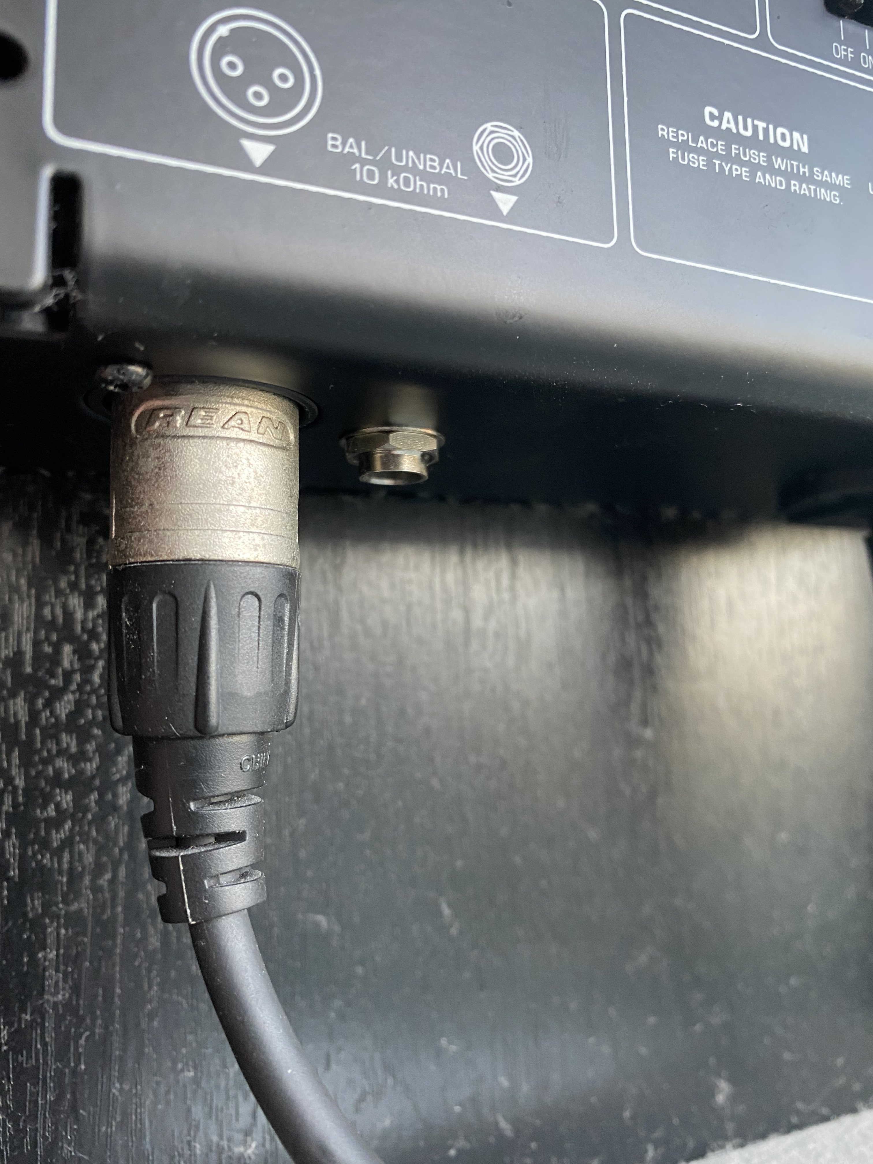

Kann mir bitte jemand sagen wie dieses Kabel heißt und was das daneben für ein Anschluss ist?
Balanced=symmetrisch/unbalanced=unsymmetrisch oder wohl richtig gesagt asymmetrisch
XLR ist am Lautsprecher angeschlossen und das Behringer nimmt wohl auch hier asymmetrische Signale an. Aber ohne das XLR Kabel genau zu kennen, kann es alles sein und die Verschaltung vom verwendeten Adapterkabel müsste man auch wissen. Klinke am Behringer Lautsprecher ist asymmetrisch.

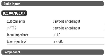

Zumindest hat das Gerät 2 x ¼" TRS (Line Out).
Laut dieser Seite soll es einen Balanced Ausgang haben.
Doch, das sind TRS, pseudodifferentiell.
Problem ist eher vielleicht, dass der Ausgangspegel nur 0dBu ist, während die Eingangsempfindlichkeit der Lautsprecher mit max. 22dBu recht gering ist.
