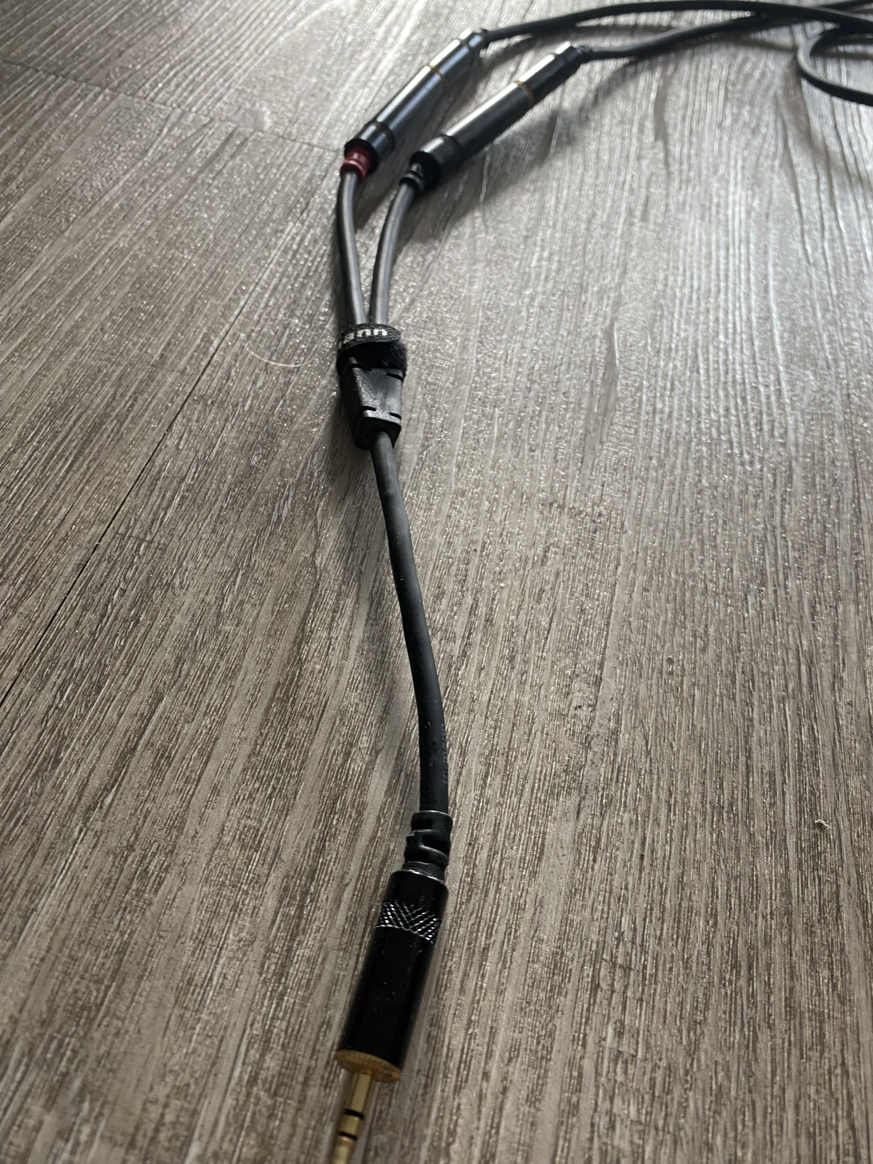

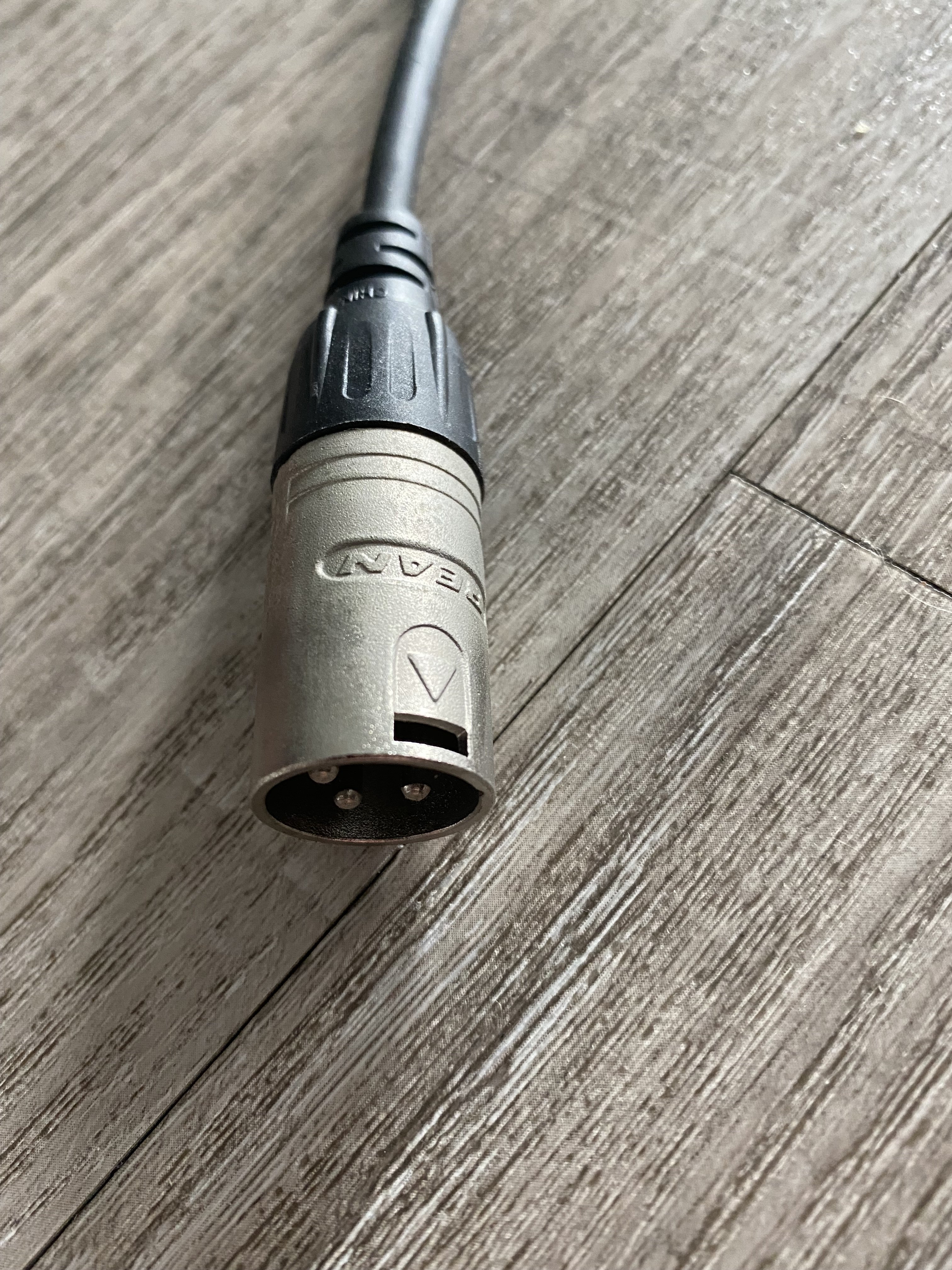

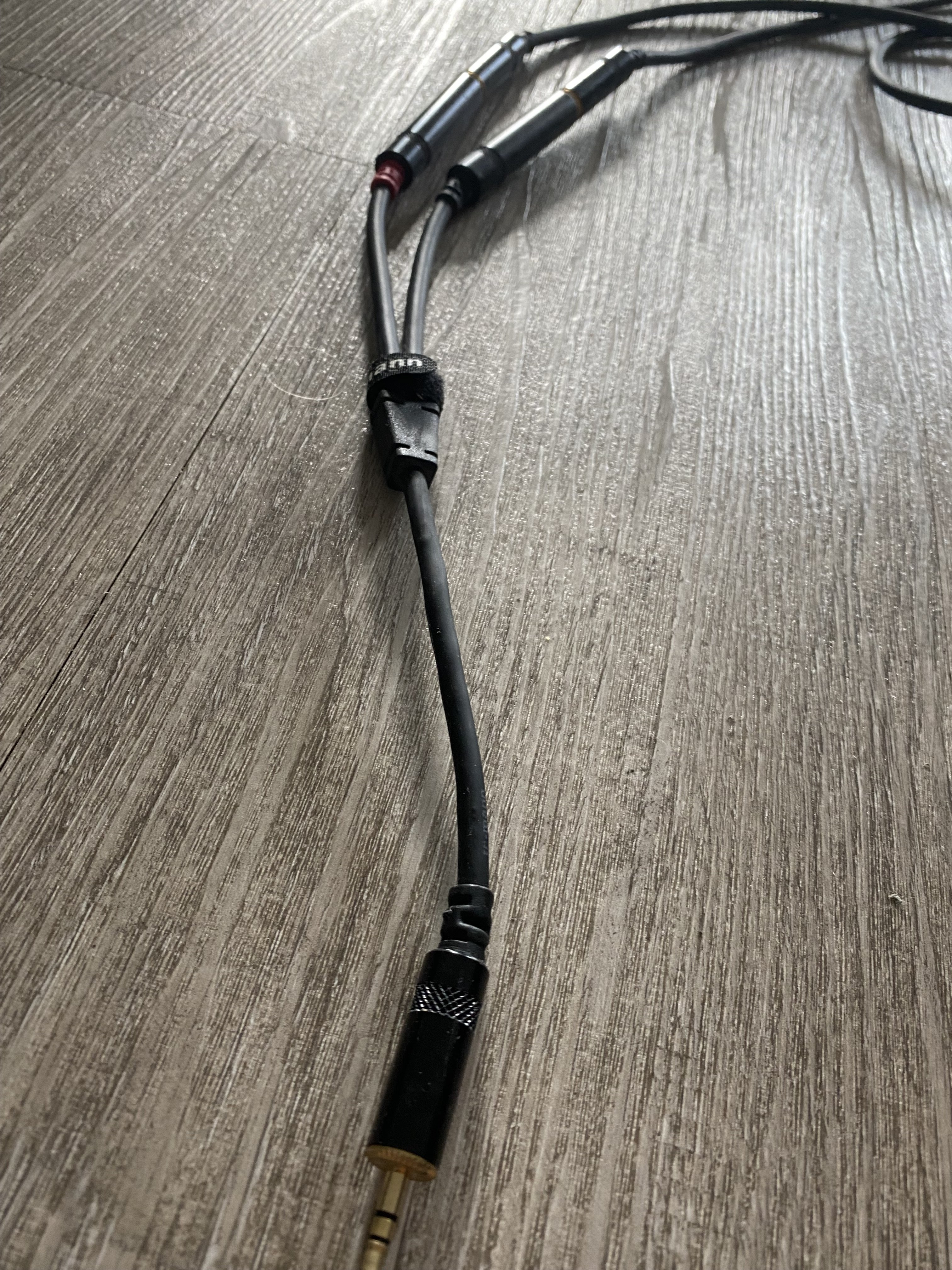

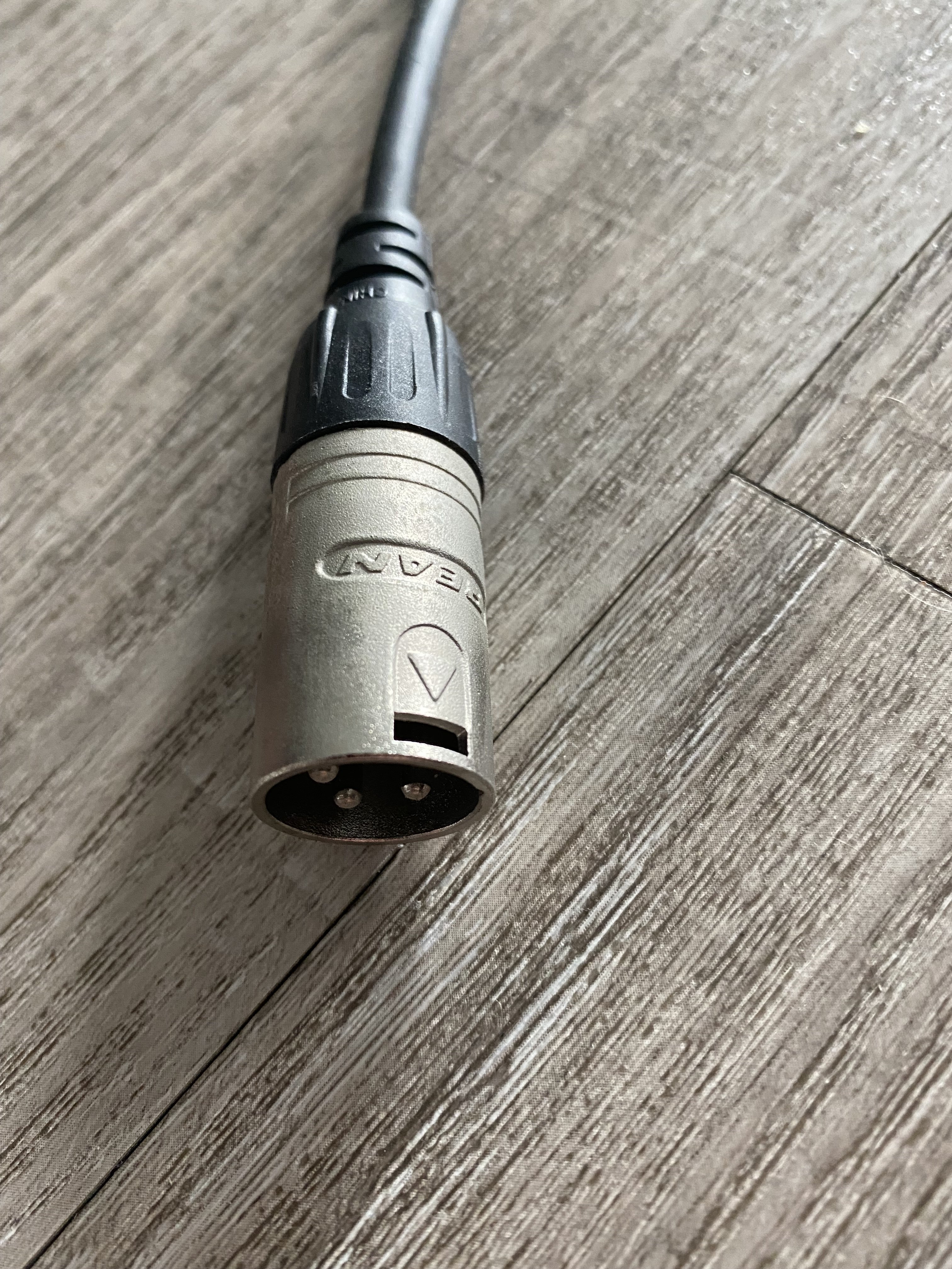

Nur mal zur Info, die Behringer hängen ja zum einen am Stromkabel und dann aber auch noch an dem hier:
Das Kabel ist 5-6 Meter lang und mündet dann in dem Y Anschluss. Ist vielleicht einfach die lange Kabellänge schuld?
Vielleicht kann auch mal jemand etwas zu einem Entstörfilter sagen, ob das helfen könnte.

Ich weiss dass dein Board keinen optischen Ausgang hat, wollte es jur der Vollständigkeithalber mit auflisten.
An der Kabellänge wird es nicht liegen.
Der verlinkte entstörrfilter könnte eventuell auch helfen, mal tunnsie es, mal nicht.
Dann bestelle ich den Entstörfilter mal als nächstes und berichte dann wieder.
Degradiert ein Entstörrfilter oder ein Behringer HD400 ggfs. die Soundqualität?
