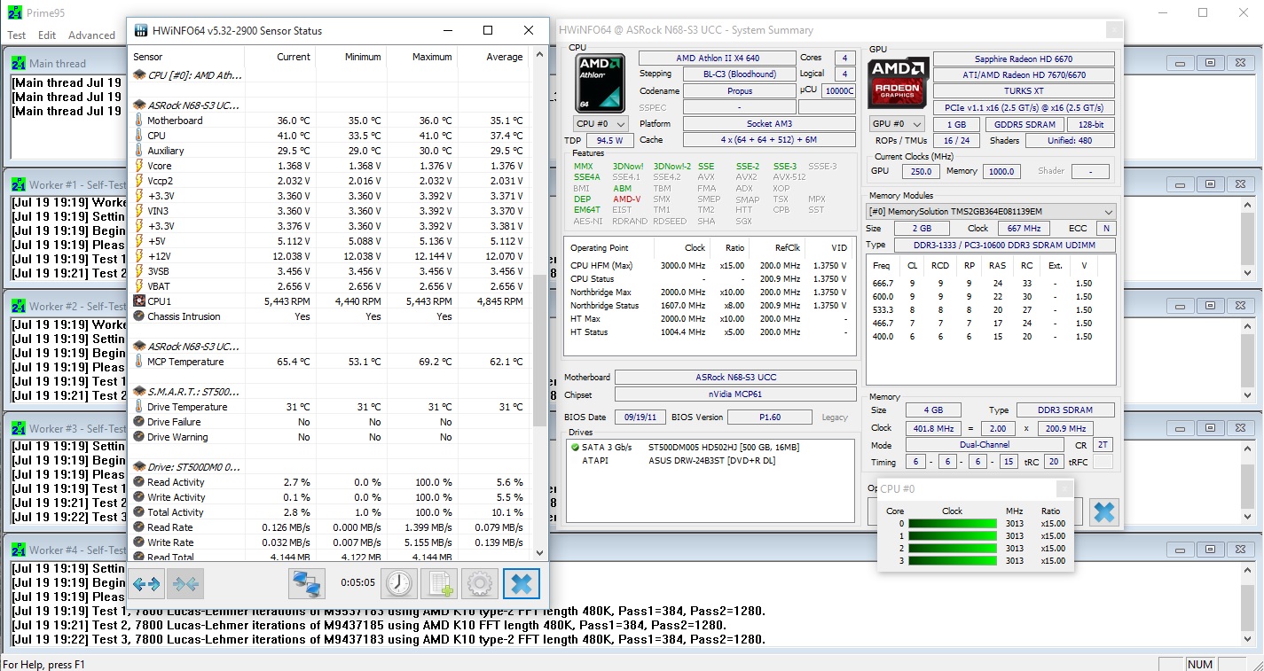

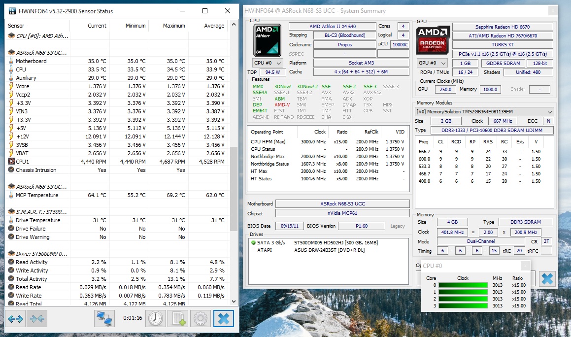

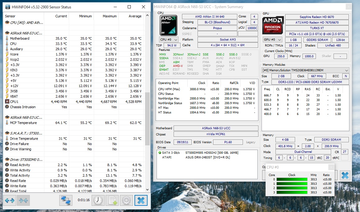

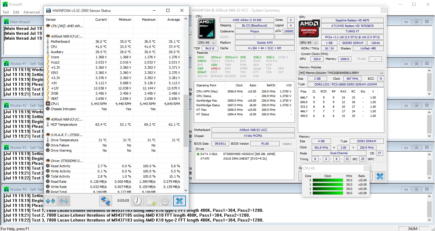

Poste ruhig ein Bild.
Mit dem Kontext Menü kannst Du Tjmax auslesen und verändern.
Ohne Last:
Mit Volllast:
Die Temperatur, die Du unter CPU im Motherboard Teil siehst, ist außerhalb der CPU durch einen Temperatursensor. Es kann durchaus sein, daß dieser Sensor keinen direkten Kontakt zur CPU hat.
Interessanter wären die Temperaturen unterhalb des CPU Pfades. Kann aber durchaus sein, daß die CPU keine solche Sensoren hat.
