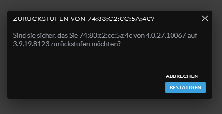

ich bin heute auf was komisches gestoßen. Ich habe bereits zwei AP-AC-Pro am laufen. Heute hab ich ein drittes bekommen und hab es
integriert. Was mich Irritiert ist das der neue AP eine höhere Firmware Version hat als die alten.
Die alten haben die Version 3.9.19.8123. Der neue AP die 4.0.27.10067.
Wenn ich den Upgrade Button drücke, fragt er ob ich den AP Zurückstufen möchte.
Im Internet habe ich dazu nichts gefunden. Warum sollte die neuere Version zurück gestuft werden? Die alten APs zeigen auch kein Upgrade an.
Weis jemand was darüber?
mfg refi

ja
wobei mein ratschlag: Warte noch. Die 4.x Firmware versionen sind deutlich instabiler als 3.x - Kann sein, dass sie das bedenken
ok danke für den tip...
Mit dem aktuellen Controller werden auch die Updates angezeigt. Aber die Optik des neuen geht ja garnicht.

madmax2010 schrieb:
ja
Die 3er Firmware wird seit 2018 nicht mehr gepatcht. Die 4er Firmware sollte inzwischen auch stable genug sein.
Lag ja einfach nur am Controller - der muss natürlich entsprechend neu sein.
Ja, betriebe ich auch nicht so.
Was bei 4.x immernoch grosse Probleme macht ist beispielsweise das Roamingvon Apple Graeten, was aber vermutlich an Apple selbst liegt, da sie aktuelle standards nur "lueckenhaft" supporten..
In grossen installationen mit 1000+ Clients sehe ich deutlich mehr disconnects als vor 4.x - Hatte allerdings seit 5 Monaten kein Event der Groesse mehr.
Ich habe da etwas vorschnell pauschalisiert
Hab mal riskiert die 4er zu Installieren.
