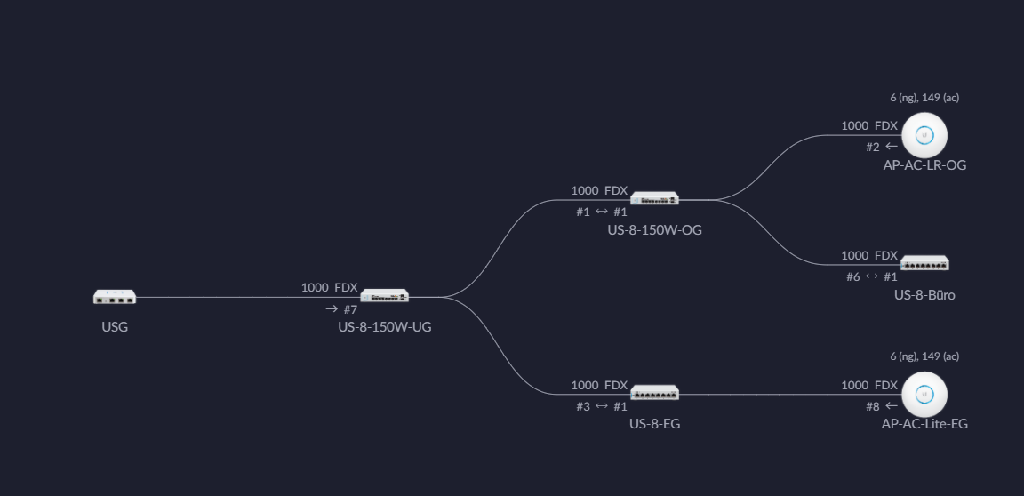

seit ca. 1 Woche habe ich anscheinend ein Problem mit einem meiner Unifi Switche: US-8-150W.
Hier schonmal ein Screenshot meiner aktuellen Topologie.
In meinen Alarmen wird immer angezeigt das mein Switch US-8-Büro neu gestartet wurde. Dieser hängt an einem US-8-150W mit PoE.
An diesem US-8-150W hängt noch ein UAP-AC-LR, sowie ein N510 Pro für DECT.

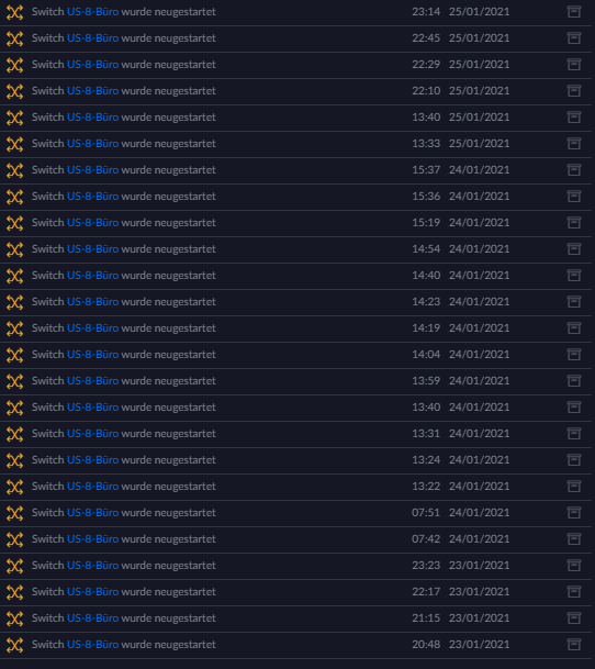

Das erste mal 23.01.2020 - 20:48

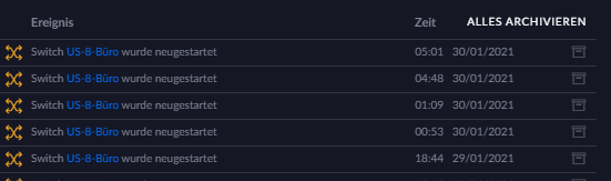

Hier die aktuellen Alarme
Die Betriebszeit von US-8 und UAP-AC-LR sind dann auch zurückgesetzt. Einmal hab ichs auch aktiv mitbekommen. N510 war aus, und der AP war am Neustarten.
Was mich etwas verwundert, das der UAP-AC-LR in den Alarmen nie erwähnt wird, das er sich neu gestartet hat. Im Controller Log allerdings schon. Die Betriebszeit des US-8-150W ändert sich nicht, würde dann dafür sprechen, das sich PoE einfach kurz ausschaltet und nicht der ganze Switch neu startet.
