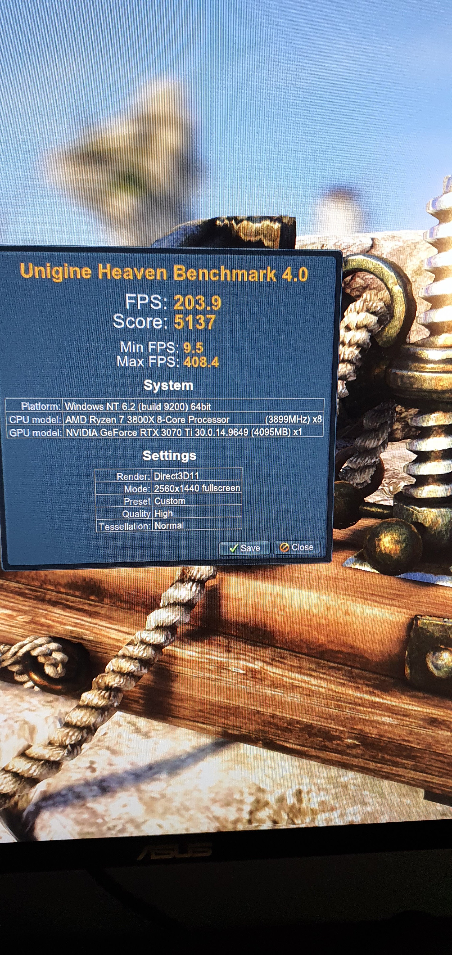

Unten ist ein Test, den ich in Unigine Heaven Benchmark 4.0 gemacht habe. Da ich mich nicht so allgemein auskenne wollte ich fragen, ob die Ergebnisse in Ordnung sind.
Meine Max. Temperatur der Grafikkarte war bei 73 Grad. Spulenfiepen habe ich auch seit gestern aber nur bei den meisten Games. Bei dem Benchmark war keins vorhanden.
Unique Heaven nutzt man heutzutage noch kaum zum ordentlichen "Benchmarken"! Score ist ok (Goggle hätte dir das easy beantwortet).

und ich wollte fragen warum du den bildschirm fotografierst und keine screenshots machst.
"Preset: Custom" ist mist wenn es darum geht die werte zu vergleichen. und ja, da gibt es mittlerweile sicher bessere benchmarks, u.a. von Unigine den SuperPosition. bei solchen benchmarks dann bitte ein bestimmtes preset wählen und nicht "custom".

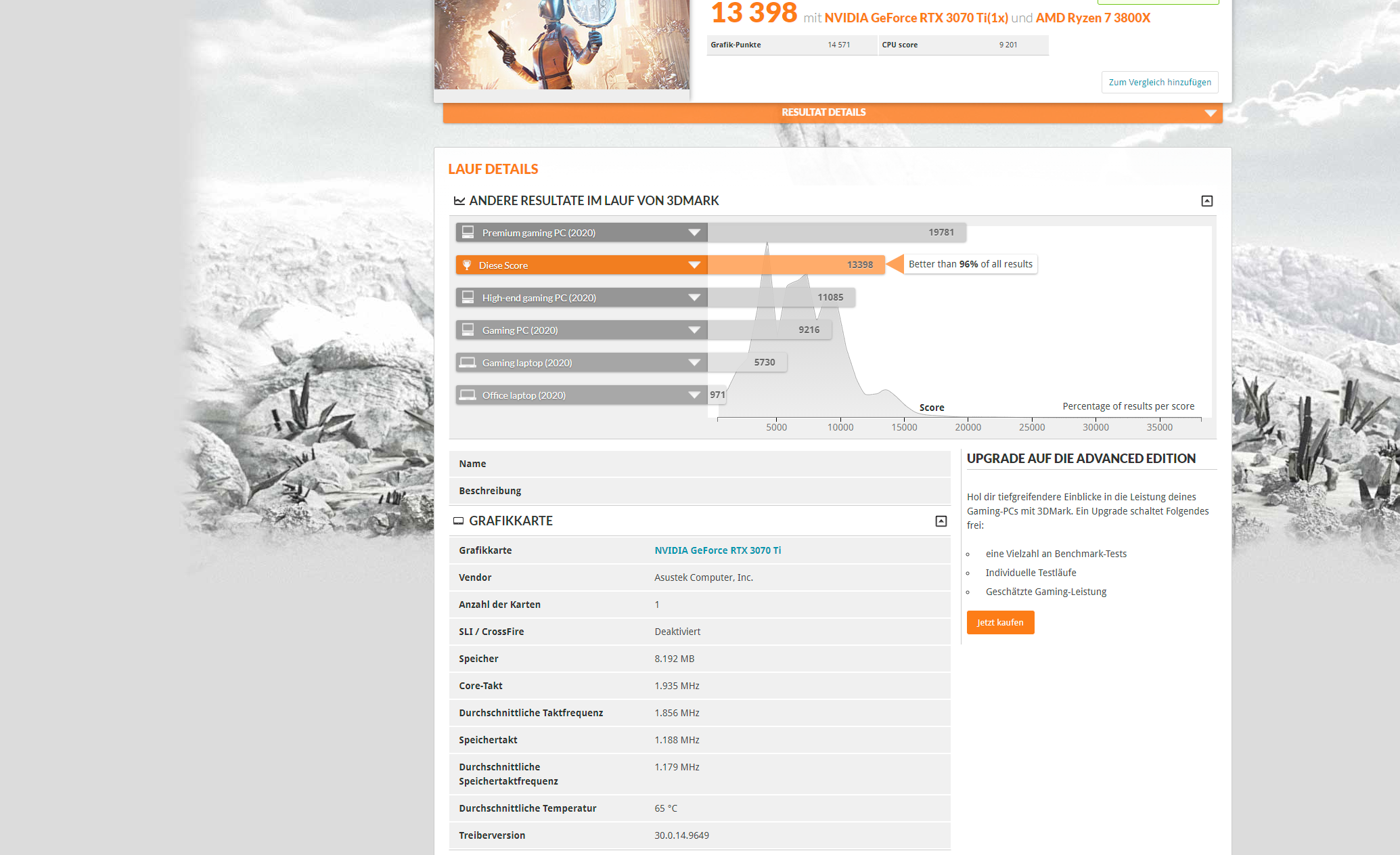

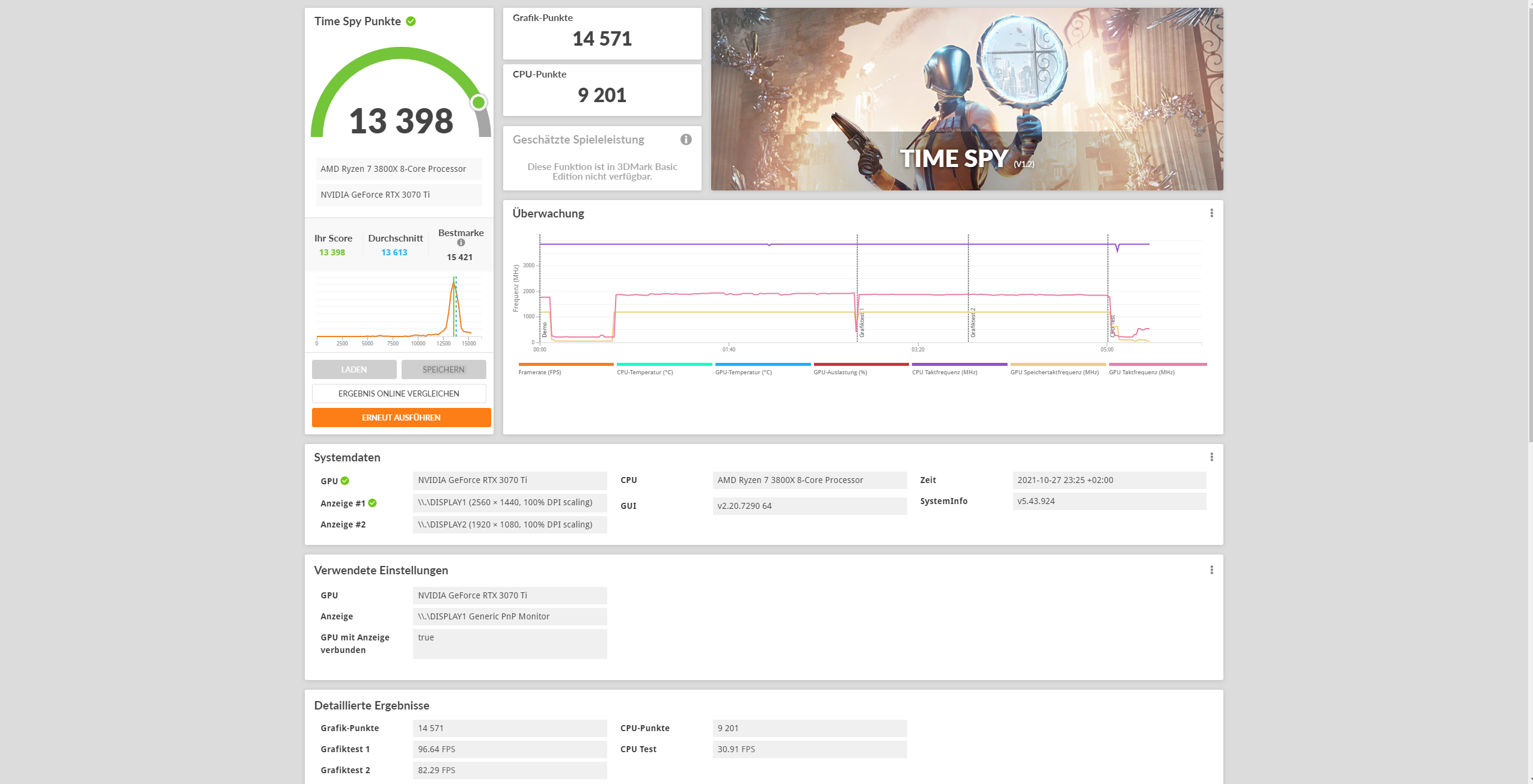

Das sind die Ergebnisse mit 3DMark. In der Kategorie obendrüber waren als Beispiel 2 2080 Ti's im SLI aufgelistet, welche bei so einem Test denk ich mal natürlich einen kleinen Vorteil haben. Die Temperatur war im Durchschnitt bei 65 Grad (Höchst wieder bei ca. 73).
Andere Frage. Weis einer zufällig, wie man die Lautstärke der Graka runterregeln kann, ohne dabei groß an Perfomance Verluste zu machen? Gerade bei Spielen wie Borderlands 3 wird die Grafikkarte sehr laut bei mir...

Also wie schon geschrieben wurde, der Benchmark ist einfach schon zu alt (2009) und war damals bei Win 7 aktuell. Dieser kennt ja nicht mal DX 12 sondern nur DX 11.
Am aktuellsten wäre ein Benchmark mit dem 3DMark oder das aktuelle Cinebench (für CPU).
Das könntest du zum einen mit aktivieren von V-sync im Spiel machen (Beispiel 60 Bilder/sek. begrenzen).
Oder erstellen einer Lüfterkurve, sodass bei bestimmten Temps mit weniger Umdrehungen gekühlt wird.
Die Graka wird dann natürlich wärmer aber so lange es nicht dauerhaft beim Maximum von ca. 84°C ist kann man auch damit spielen.
Noch eine Möglichkeit wäre Undervolting (siehe Google) Leicht unter Standardtakt die Karte betreiben aber mit max. 5% Einbuße in der Geschwindigkeit, kann da auch Wunder wirken.
Oder auf Wasserkühlung umbauen.
Bei der Lautstärke sind es die Lüfter oder das weit verbreitete Spulenfiepen?
Deine Hardware ist also knapp unter Durchschnitt.
Hier kannst du sonst noch gezielt suchen: https://www.3dmark.com/search
Ich gehe davon aus, dass du nichts übertaktet hast, noch (unnötige) Software im Hintergrund läuft, von daher ist das Ergebnis völlig normal.
